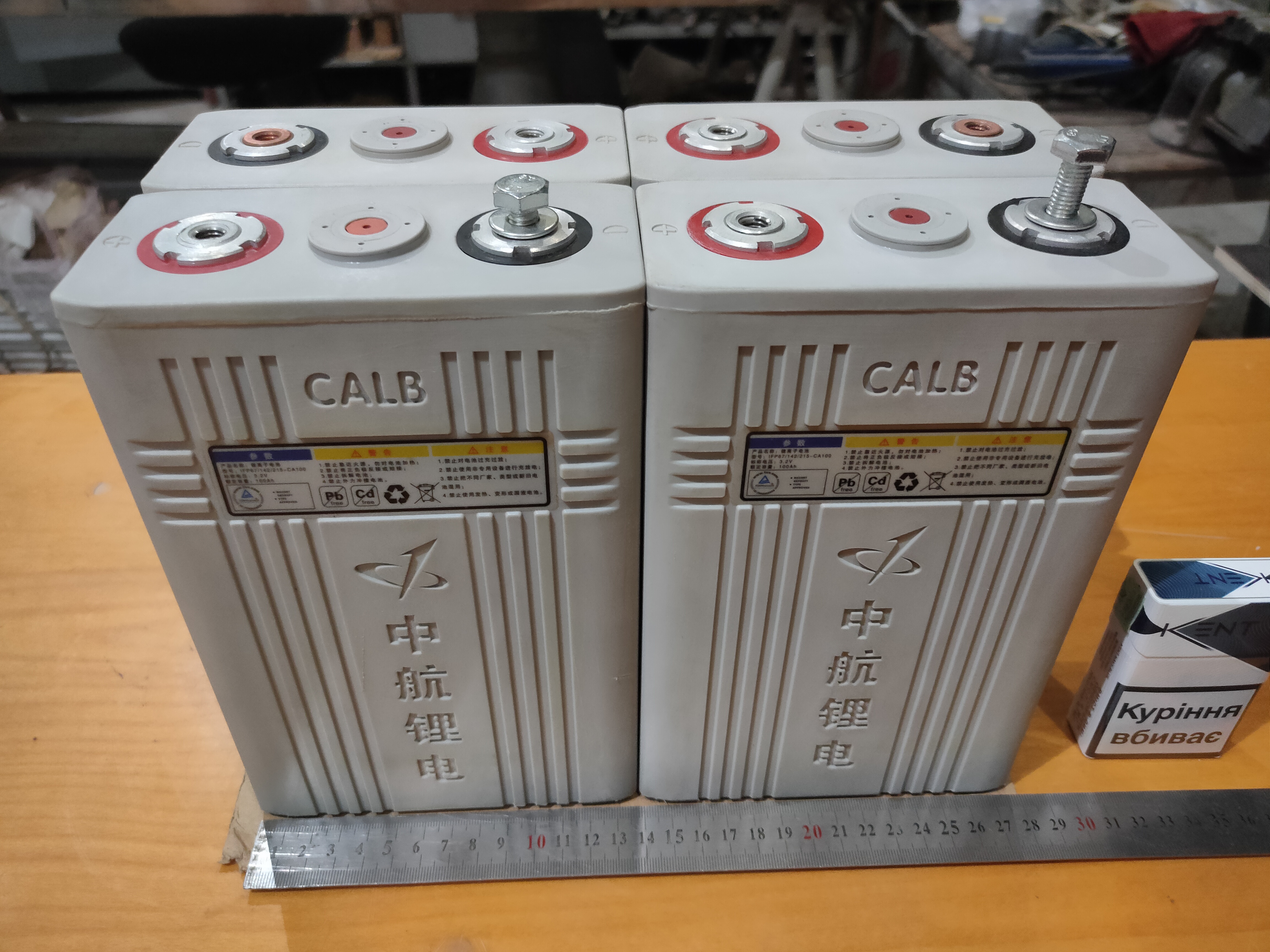

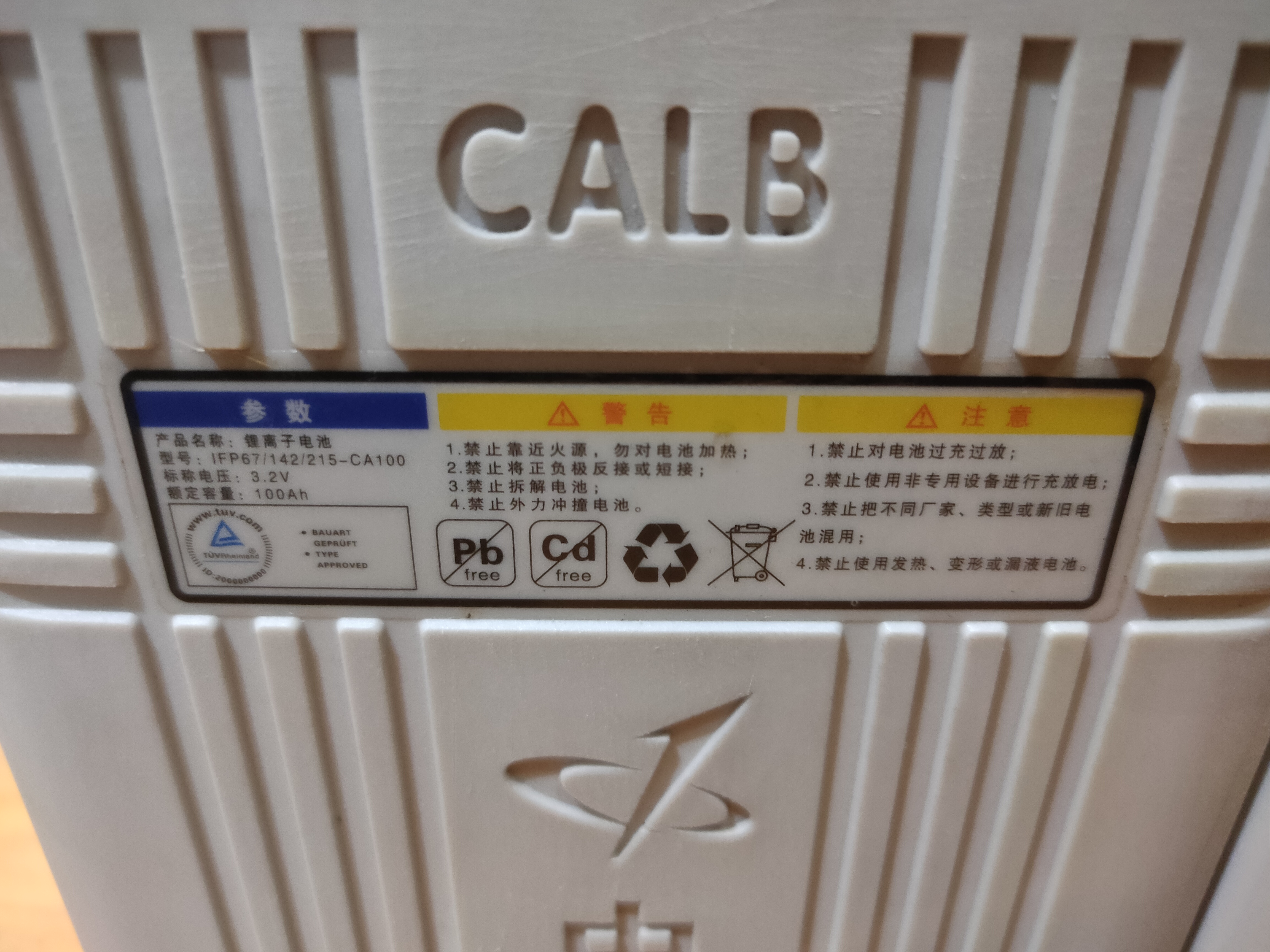

Пришли мои любимые батарейки.
Лифер 100Ач в пластике контакт М8х14 большие и тяжёлые.
Сколько коштуют?
Тоже на Calb-ах собрал себе акумы. немного тяжеловаты- но лучшие. + не боятся морозов.
Из за габаритов было проблемой заказать компактный герметичный кейс. но вопрос решил.
Shel (03.02.2021)
Для этих банок можно без всяких кейсов.Крышку на клеммы и все дела.
у меня схема с БМС платой.... там минус идет от БМС, а не напрямую вкуручен. + под них надо оригинальные шины с колпачками. т.к. я взял для элетроякоря- то не хочется допустить глубокий разряд и спустить по вертикали много доляров.

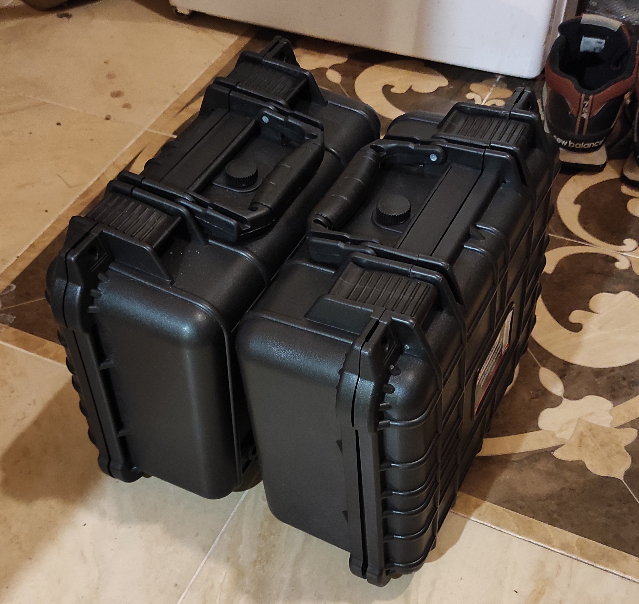

Фото нет под рукой случайно?
Вечером сделаю фото вживую.
эти покупал
там внутренний размер не 125мм, а 135 мм. (4- е монтажных наплыва только спилить внутри надо.)
Востаннє редагував Евгенич: 03.02.2021 о 15:05.

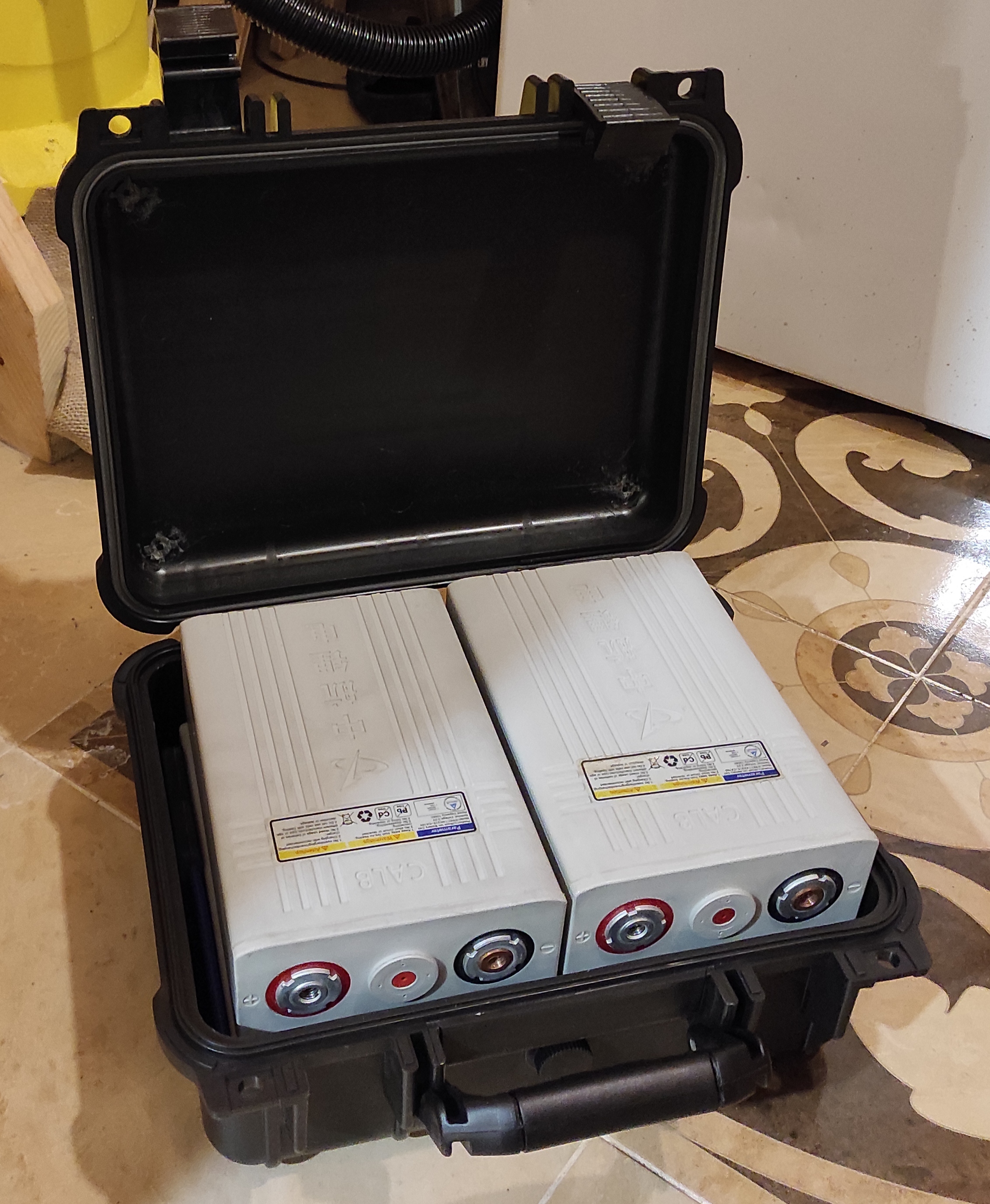

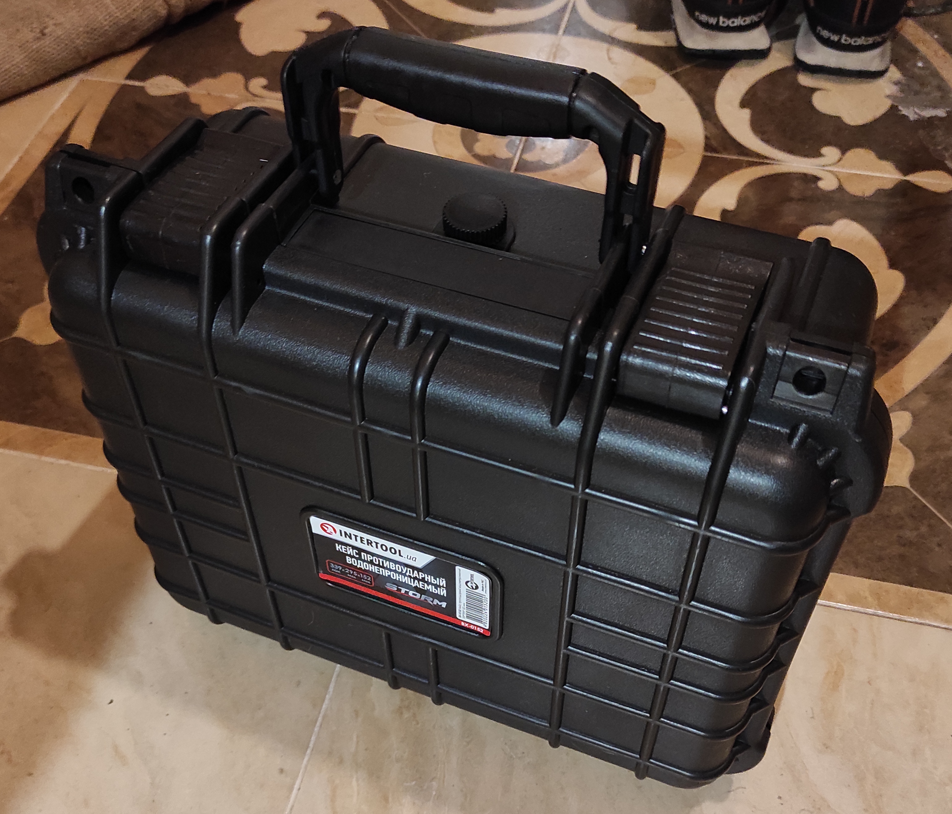

эти покупал
Да - идеально влазит в этот ящик.

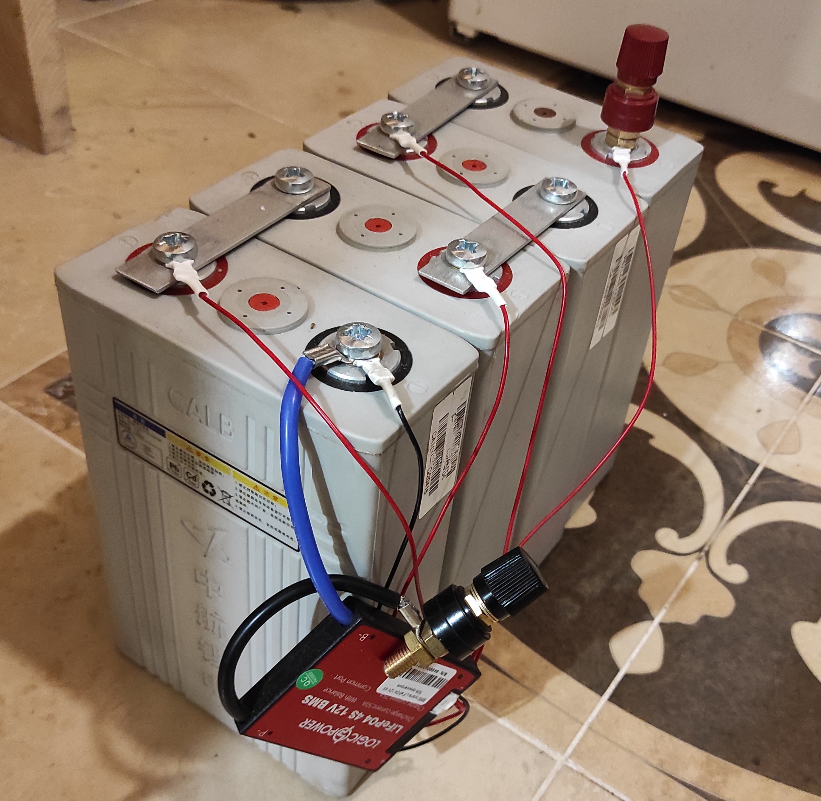

Ещё не успел упаковать, но результат понятен... На первой фото как раз видно выступы на крышке которые надо подрезать.

Женя - по клеммам набери меня завтра пару нюансов расскажу.

Думал перед финальной сборкой их ещё пропаять.
Старий 03.02.2021, 21:41   #195 (permalink)
Карапь: 3,60
Дописи: 3.105
Сказал(а) спасибо: 2.259
Типово Re: Применение литиевых аккумуляторов
Может пастой для контактов промазать перед сборкой ?
Винты родные ? (на фото выглядят как оцинковка. )

Винты оцинковка
Я имею в виду выводные клеммы.
Винты оцинковка
Не годится не экономь замени на нержу.В идеале на бронзу.
34-й богатырь...
Старий 03.02.2021, 21:52   #198 (permalink)
Аватар для Евгенич
Карапь: Stingray 175 МСМ 140
Дописи: 3.613
Сказал(а) спасибо: 2.278
Завтра наберу. Спасибо

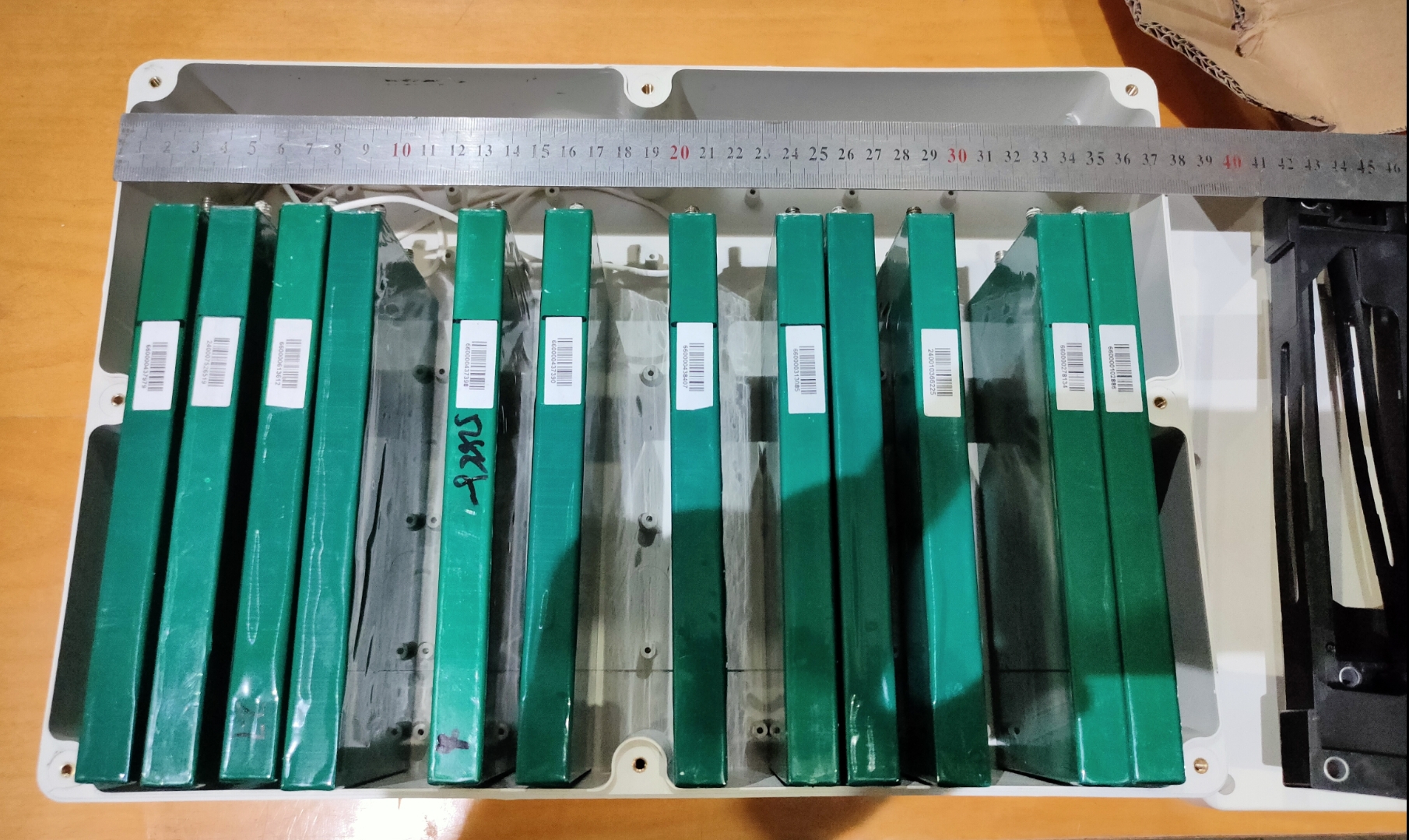

что-то у меня первое фото с четвертым диссонирует.
Сборка, я так понимаю, 4s, в чемодан она в итоге влезла?
Сколько получился общий вес сборки?
Чем заряжаете?
