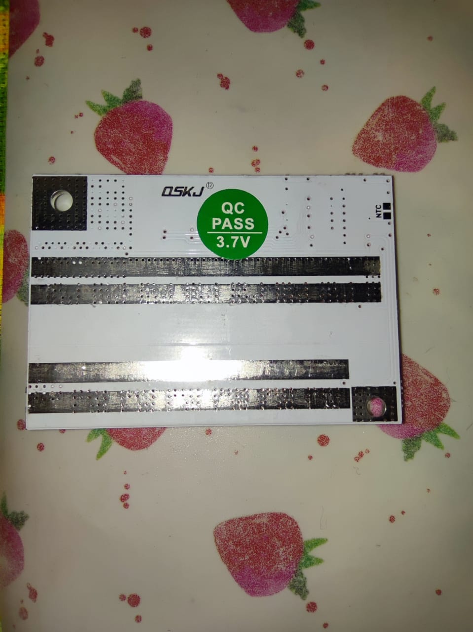

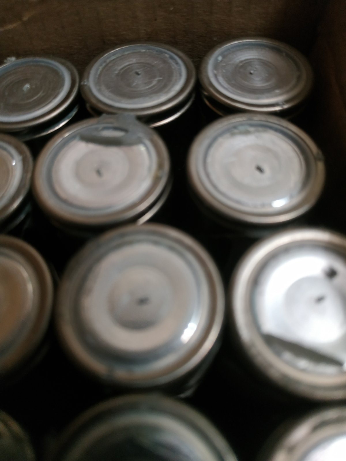

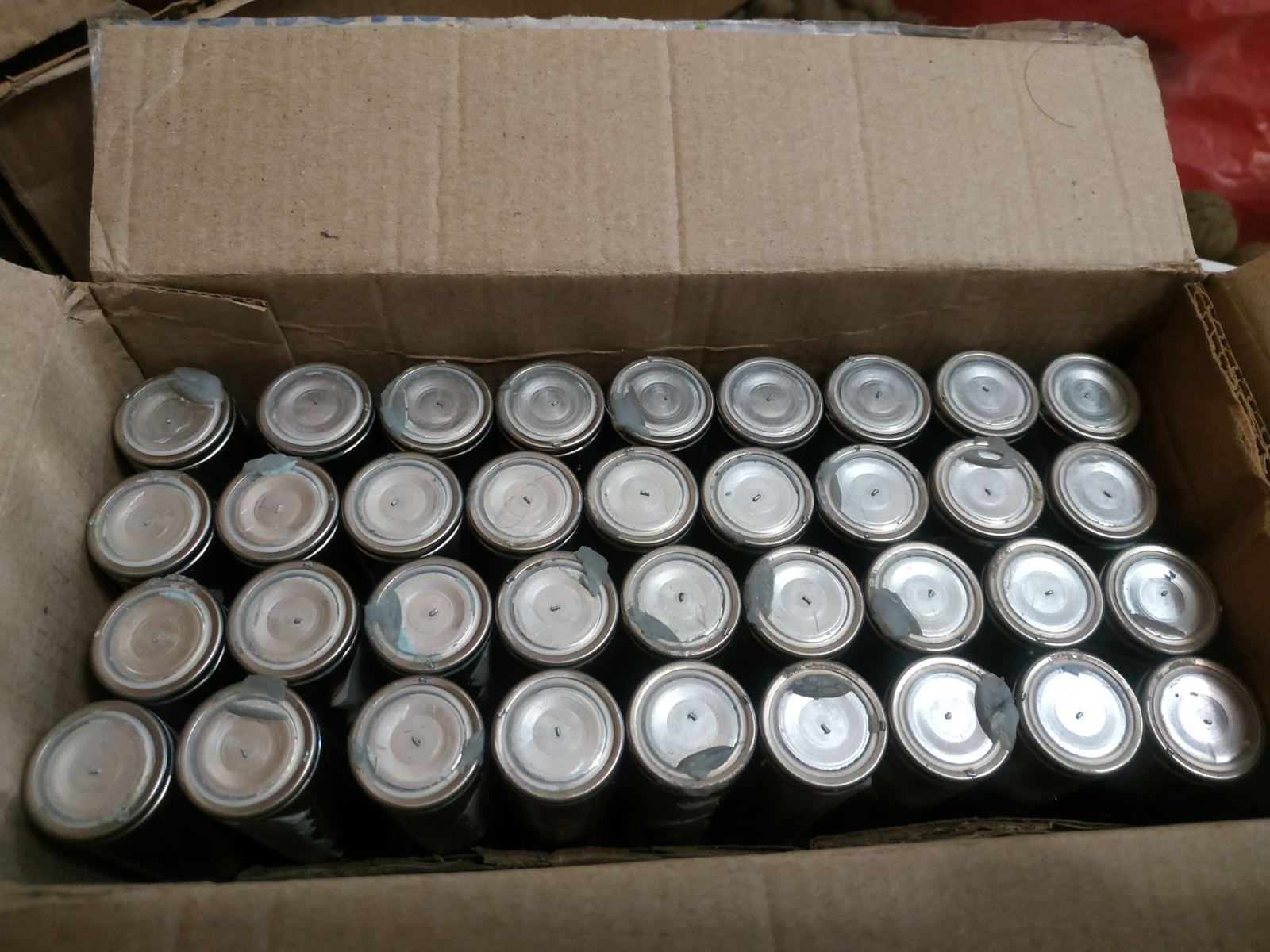

Старий 16.02.2021, 09:54   #259 (permalink)
Аватар для Дмитрий 4146
Карапь: разбит аккупантами
Дописи: 3.110
Сказал(а) спасибо: 988
Типово Re: Применение литиевых аккумуляторов
Наблюдатель, ну плюс у них алюмишка это уже факт,минус металл не люмуний)))). а за источники питания то да отдельная тема,но то я говорил о бмс,я тогда пальцем пол платы коротнув вырезал...(это была отдельная история)
ну а собирать буду из этого... вот такие же, - Щоб збільшити малюнок, клацніть по ньому

ну и вот на таких бмс. - Щоб збільшити малюнок, клацніть по ньому
Назва:  IMG-c603663315f682514563d4fca580e58c-V.jpg
Переглядів: 197
Розмір:  100,1 КБ
ID:	166603Щоб збільшити малюнок, клацніть по ньому
Назва:  IMG-ae472f7fe3e25c35da61eab9f14fcb5d-V.jpg
Переглядів: 190
Розмір:  124,8 КБ
Старий 16.02.2021, 10:59   #260 (permalink)
Аватар для Петров Саша
Карапь: длинномер + надувас
Дописи: 1.417
Сказал(а) спасибо: 347
плюс у них алюмишка
как соединять будешь?
емкости,сопротивления перемерял?
