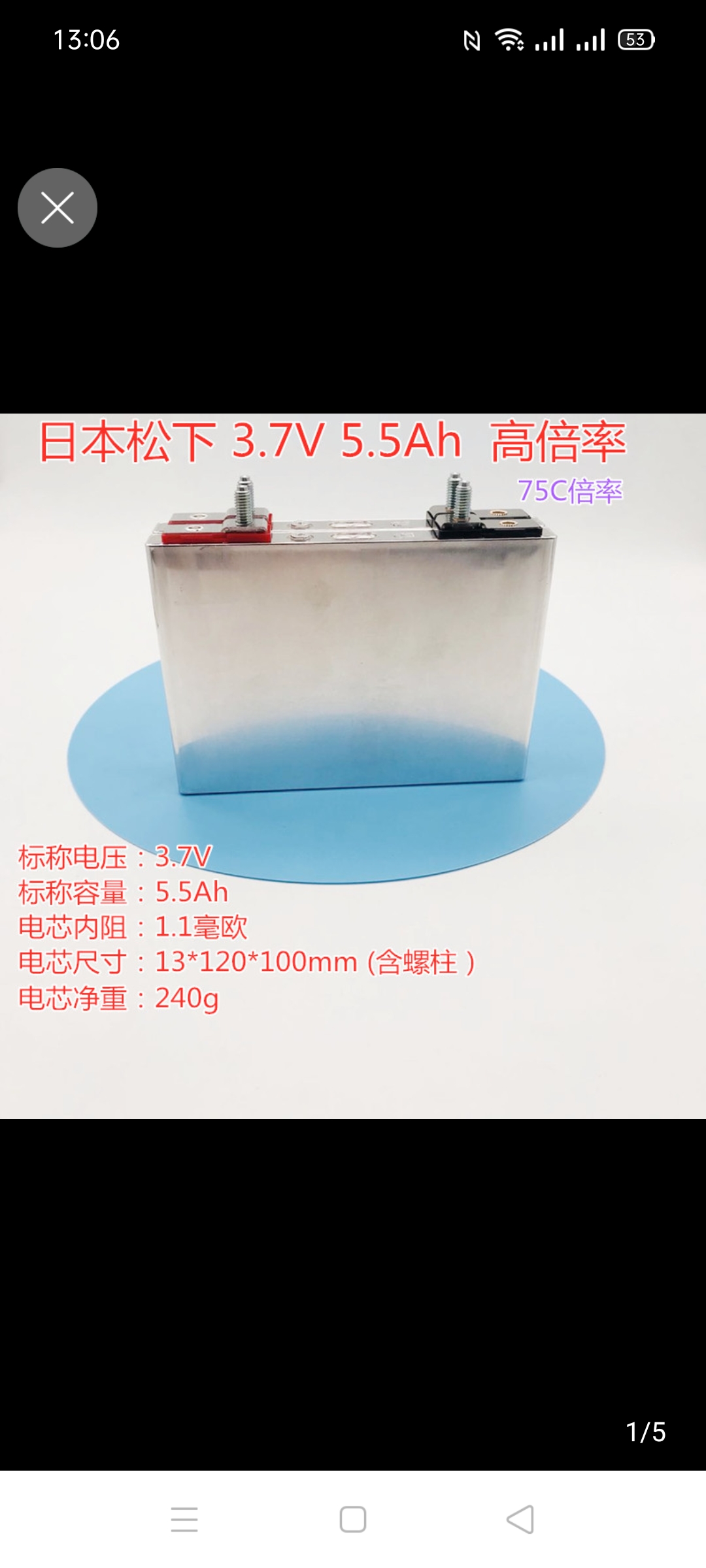

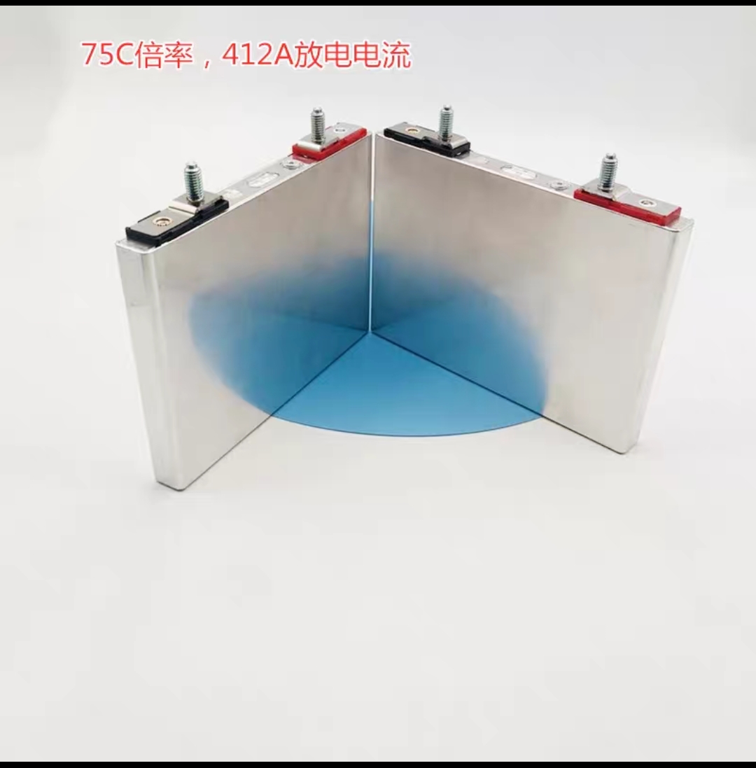

Батарейка от гибридного Форда.
75С декларируют - на машине 150А на банку при тапок в пол.
4S4P - такой себе автоповербанк можно сколхозить заведёт любой дизель.

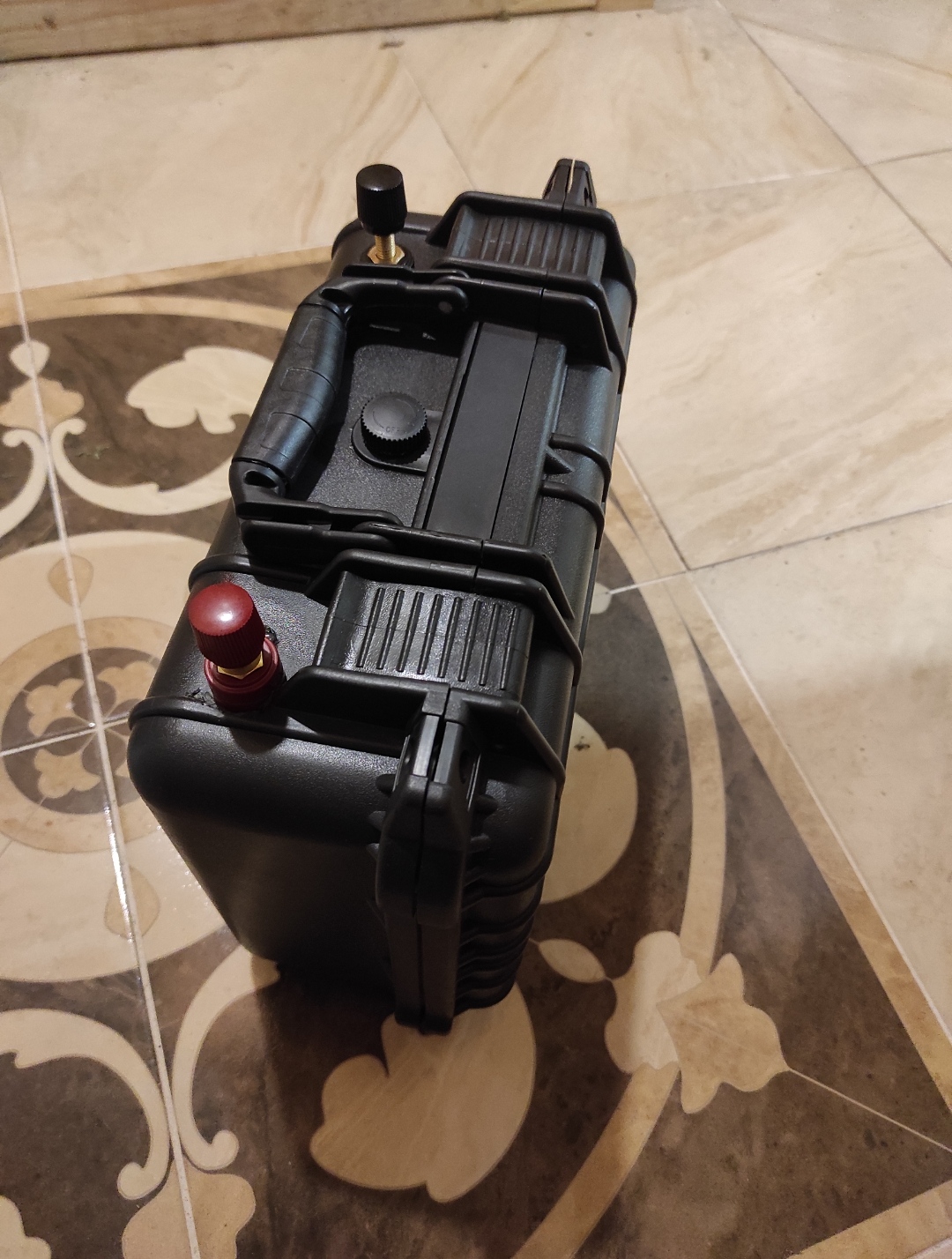

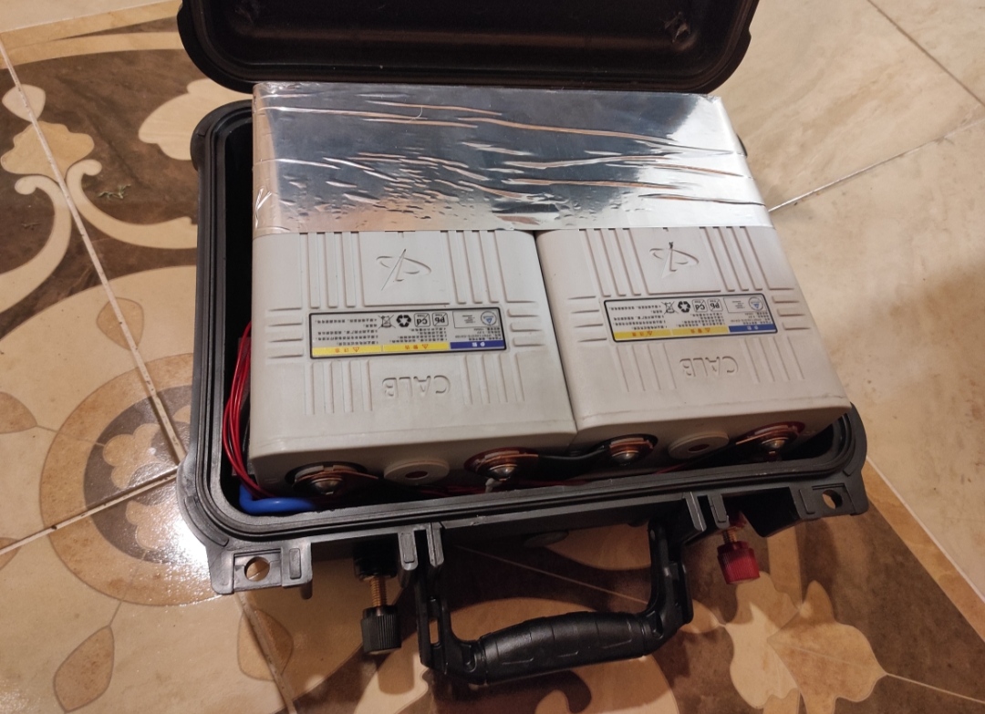

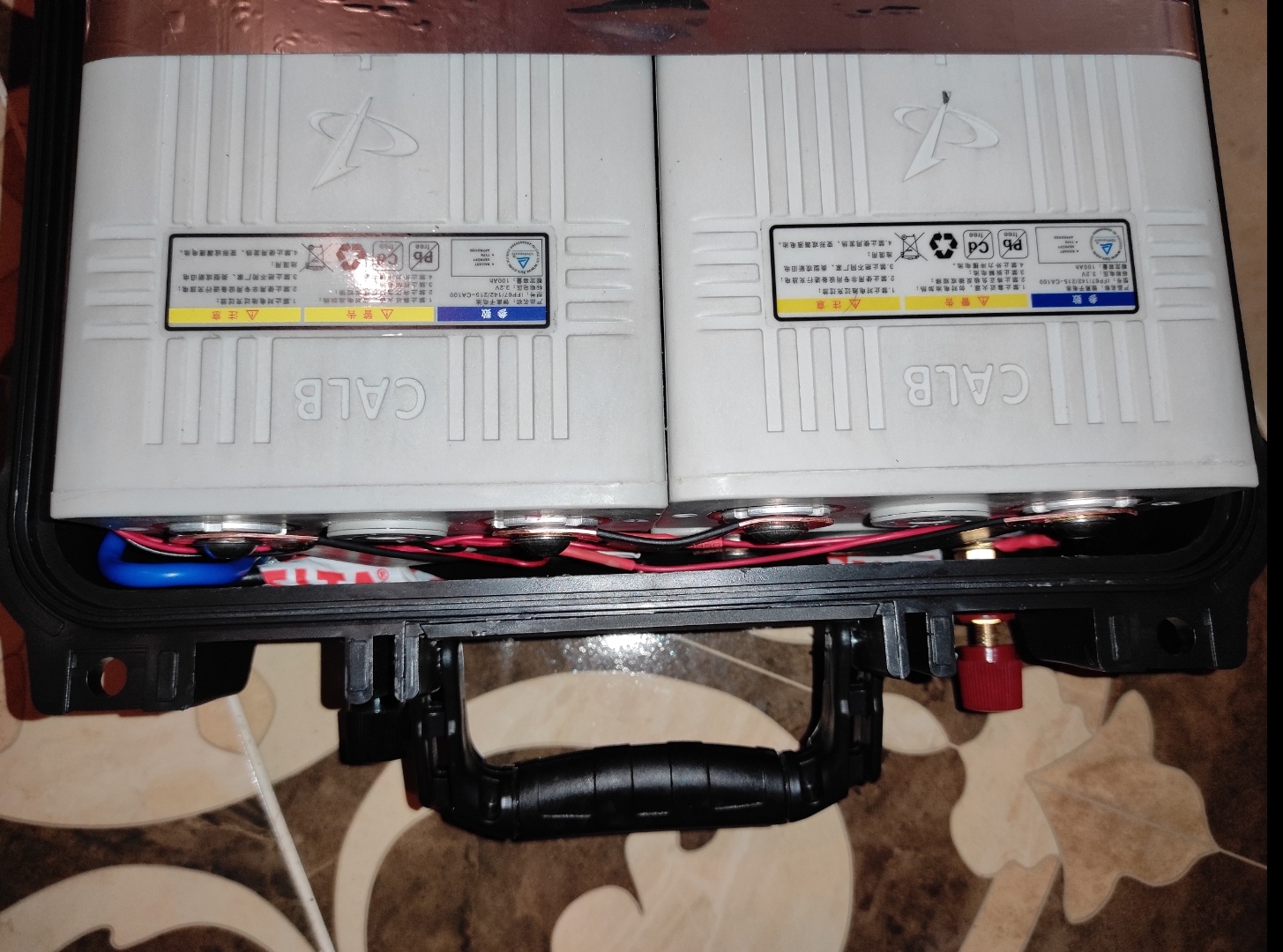

Женя, ну и конечный результат с общей ценой (итоговой) хотелось бы увидеть.
Не забудешь?
Лучше поздно, чем никогда, как обещал

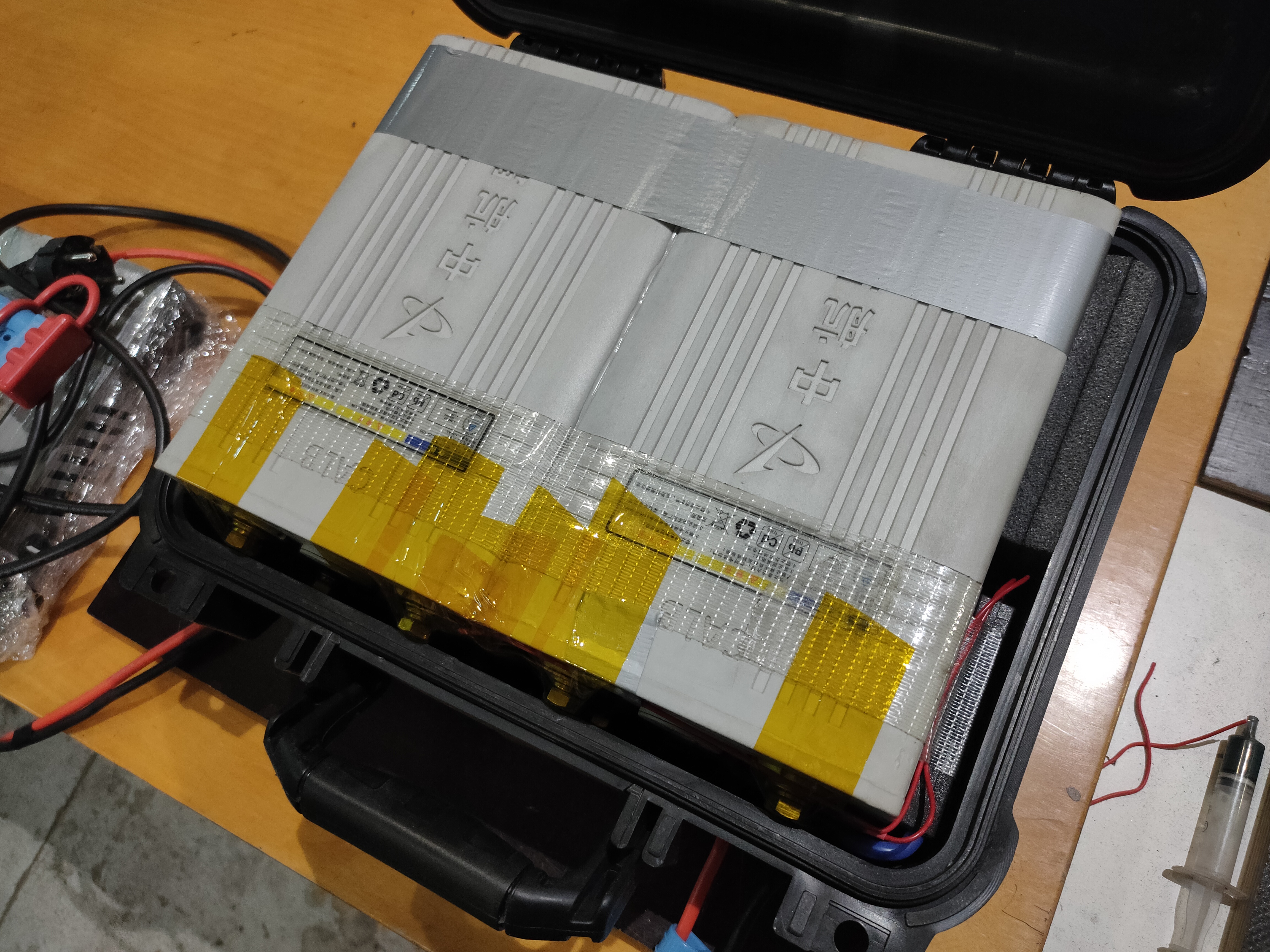

Где то на Фрегате есть его брат
Ну а цена? Сколько обошёлся ?
Сбрось скорость-начни жить.
Morgh_Olegovsky (01.07.2021)
Старий 01.07.2021, 09:49   #274 (permalink)
Аватар для Евгенич
Карапь: Stingray 175 МСМ 140
Дописи: 3.613
Сказал(а) спасибо: 2.278
Типово Re: Применение литиевых аккумуляторов
около 8т.

Оживлю тему.Наконец то реальное устройство брендового стартерного аккумулятора из железофосфата.
