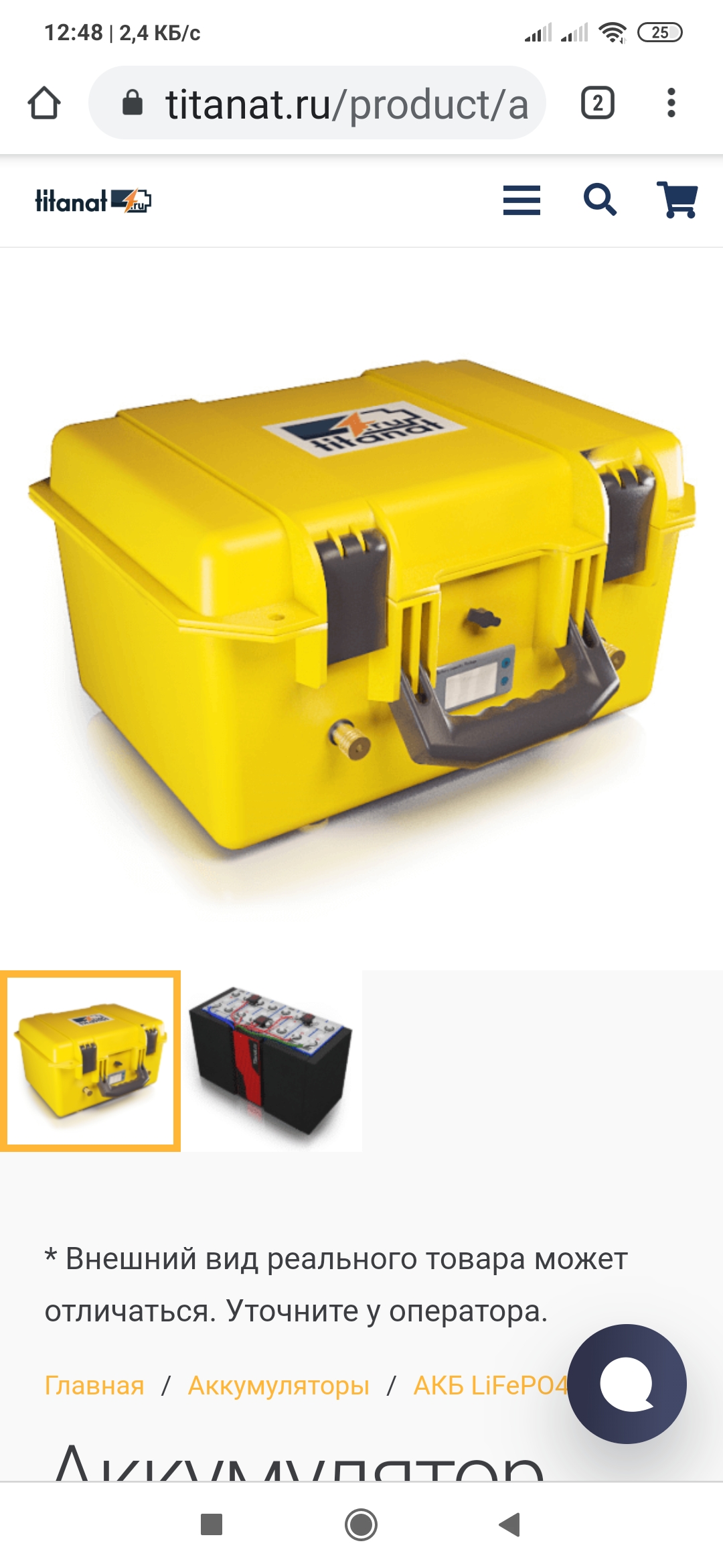

Вот как пример портативный АКБ
Назва:  Screenshot_2020-07-07-12-48-56-757_com.android.chrome.jpg
Переглядів: 328
Розмір:  560,1 КБ

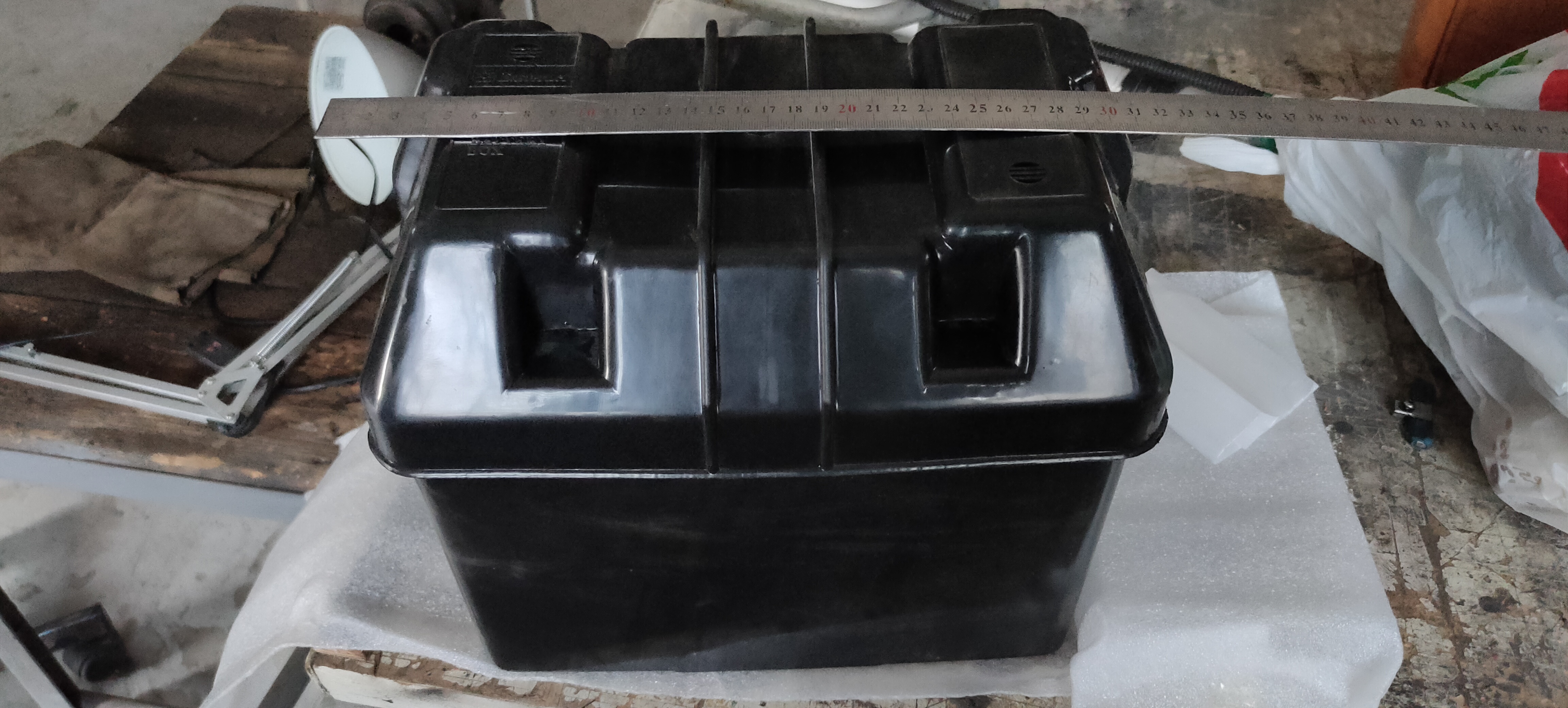

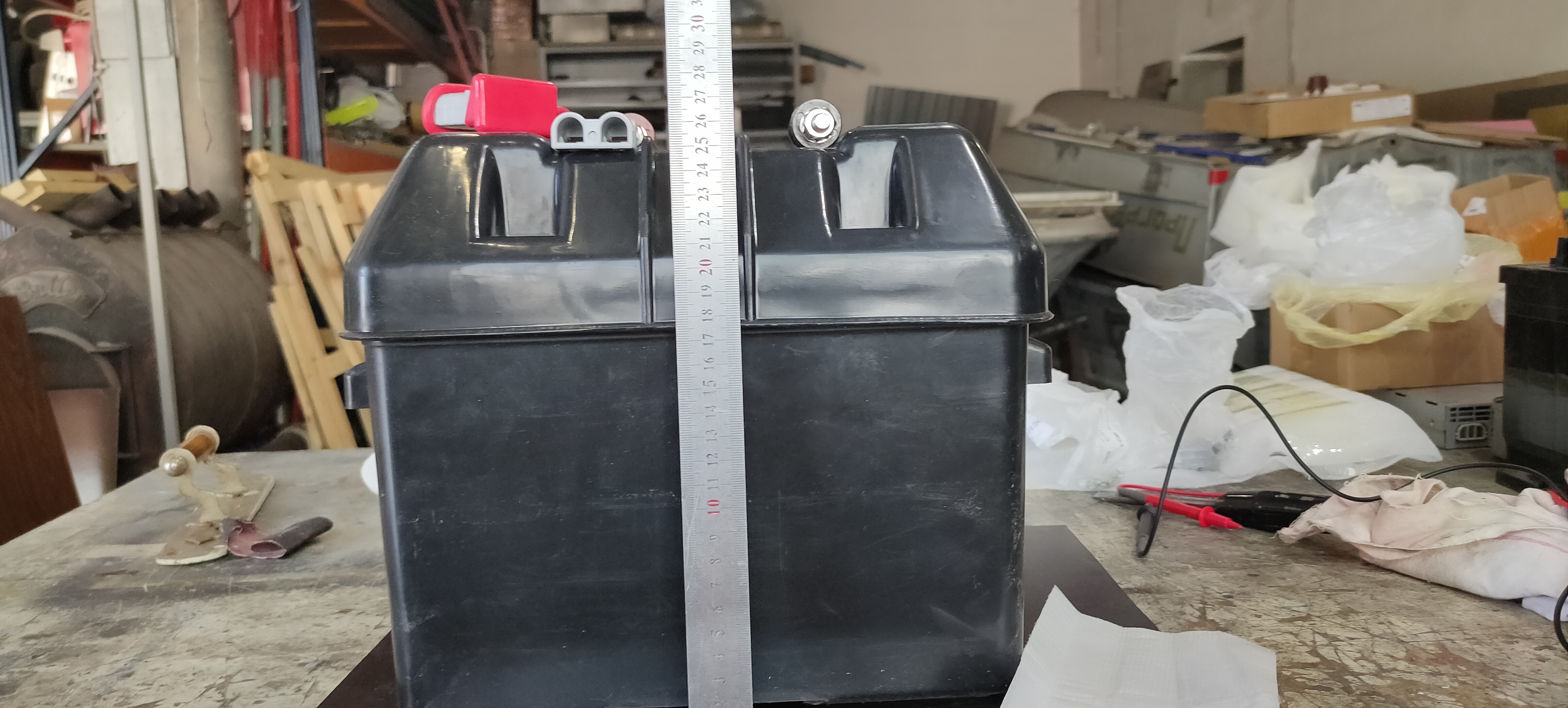

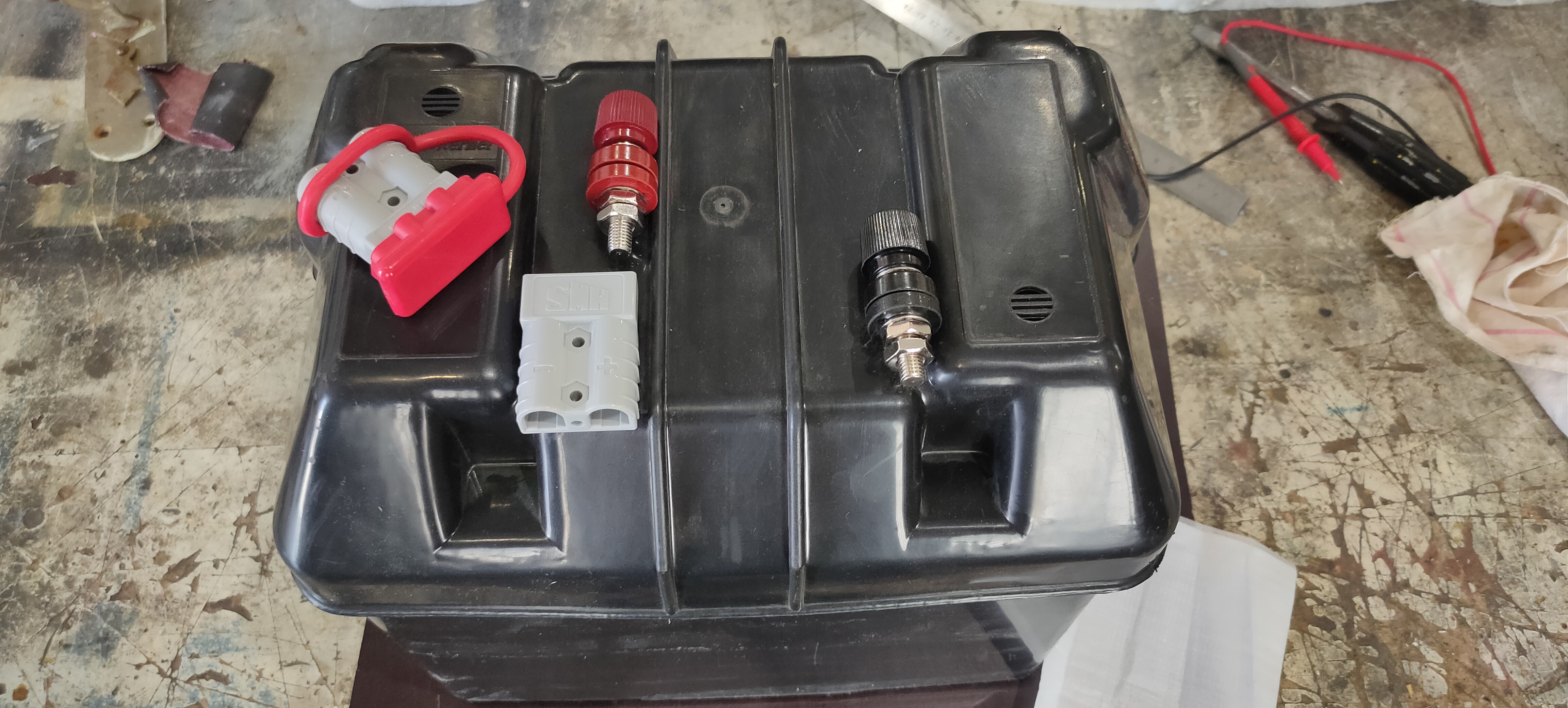

Померил - могу сделать 90А в корпусе от лодочного аккумуляторного ящика .Детали в личку.
Назва:  IMG20200707172546.jpg
Переглядів: 258
Розмір:  2,18 МБ
34-й богатырь...

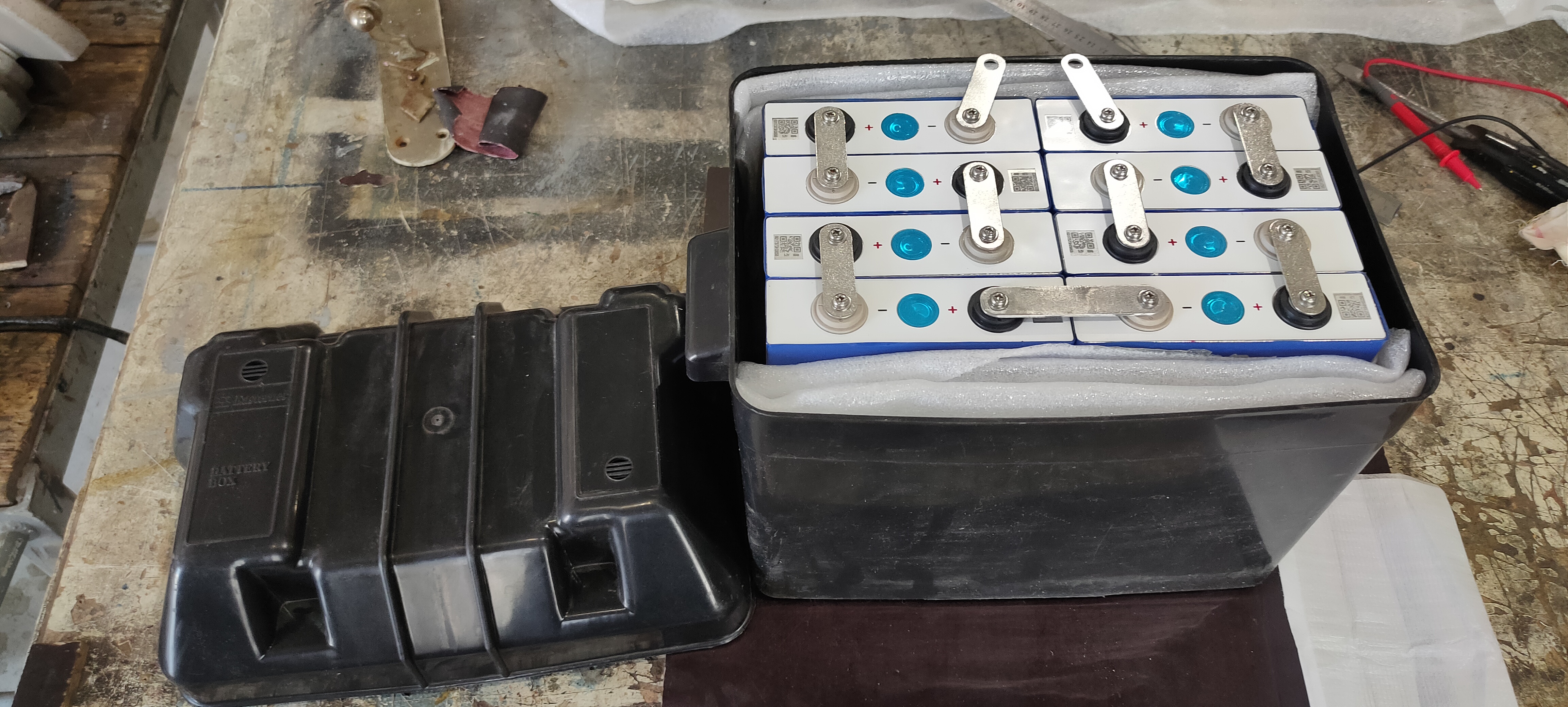

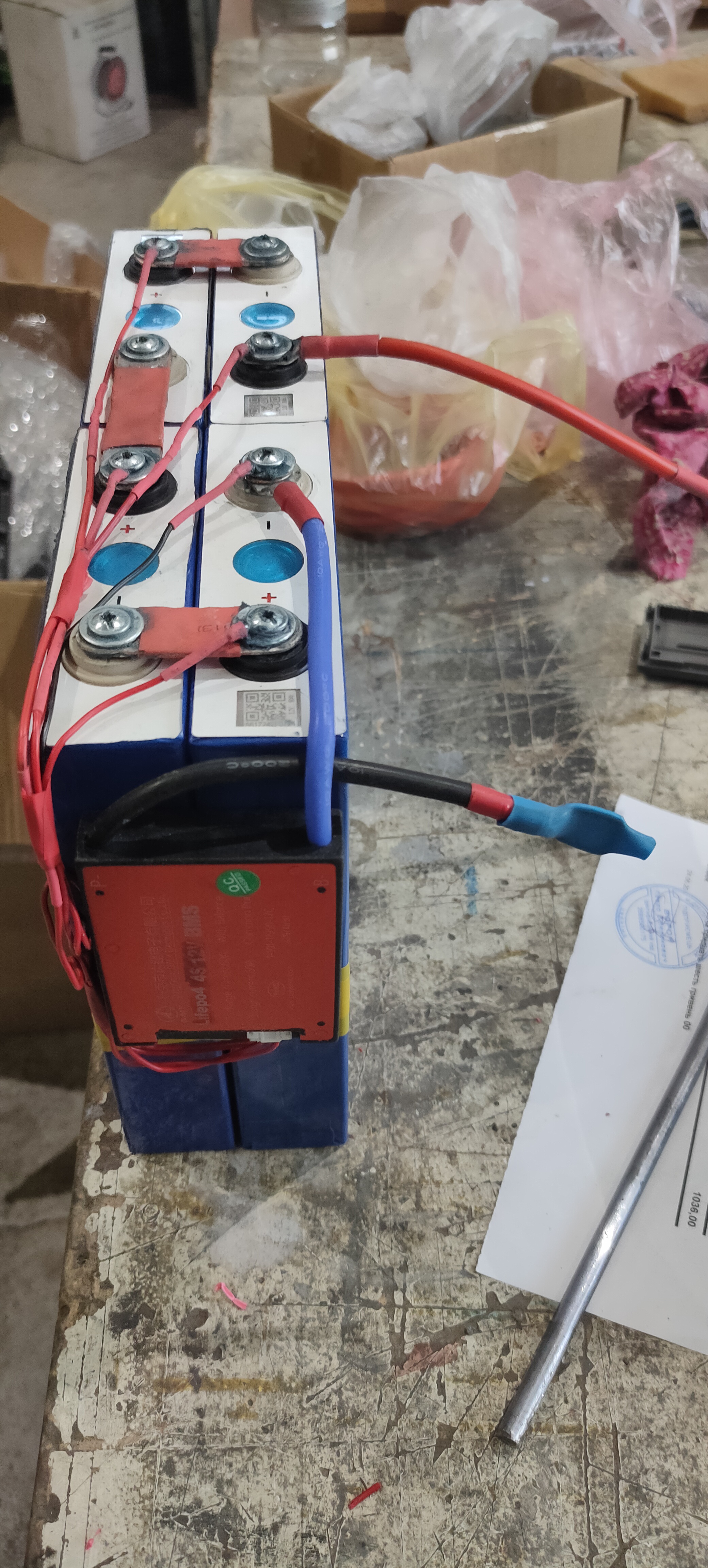

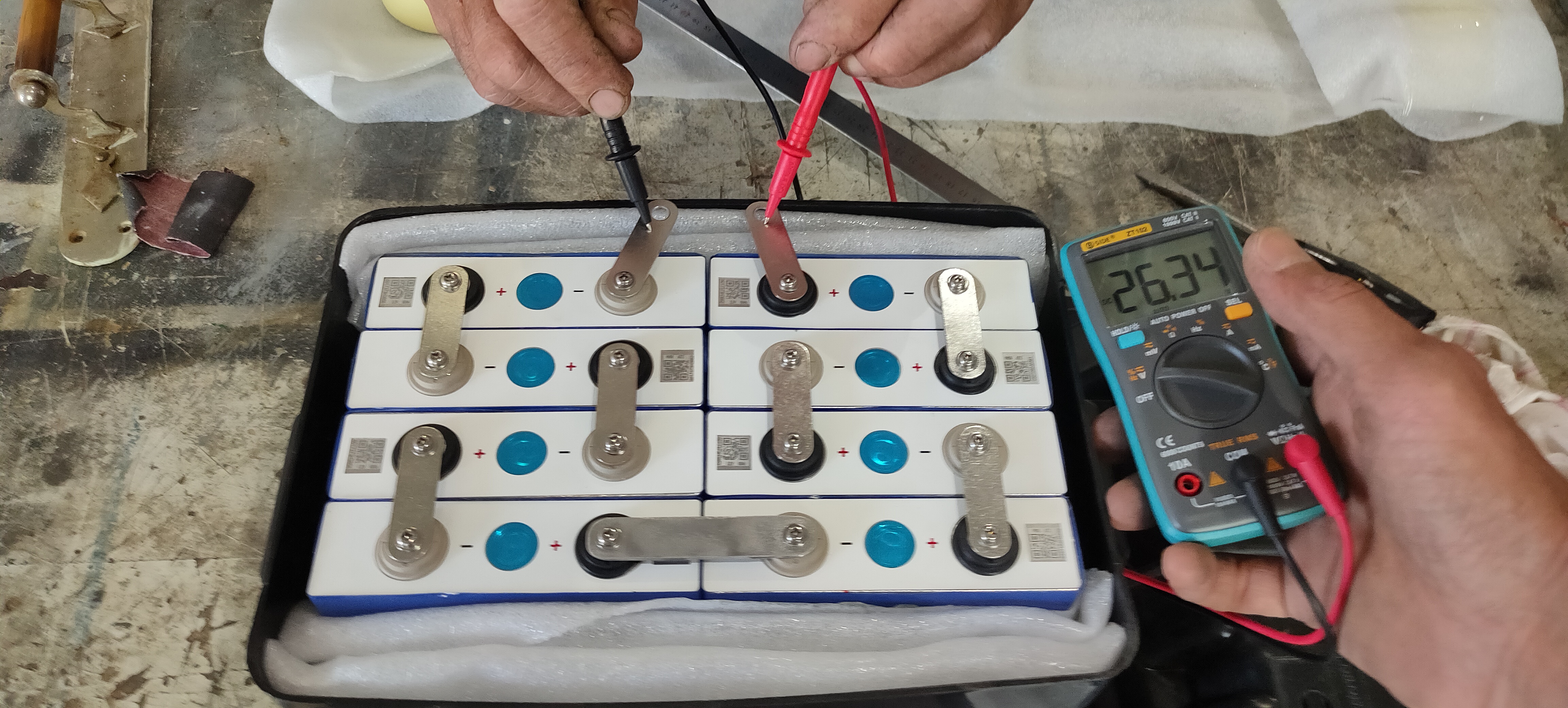

Скрутил по-быстрому для прикидки 24В 90Ah 16.5 кг.Предполагается 2 вывода - 24В через Андерсон заряд-разряд и силовой 12В мимо БМС для запуска двигателя и т.д.
Назва:  IMG20200716163140.jpg
Переглядів: 275
Розмір:  3,13 МБ
ID:	164270   Щоб збільшити малюнок, клацніть по ньому
Назва:  IMG20200716163224.jpg
Переглядів: 247
Розмір:  2,81 МБ
ID:	164271   Щоб збільшити малюнок, клацніть по ньому
Назва:  IMG20200716163522.jpg
Переглядів: 267
Розмір:  2,51 МБ
ID:	164272   Щоб збільшити малюнок, клацніть по ньому
Назва:  IMG20200716163558.jpg
Переглядів: 260
Розмір:  2,29 МБ
34-й богатырь...

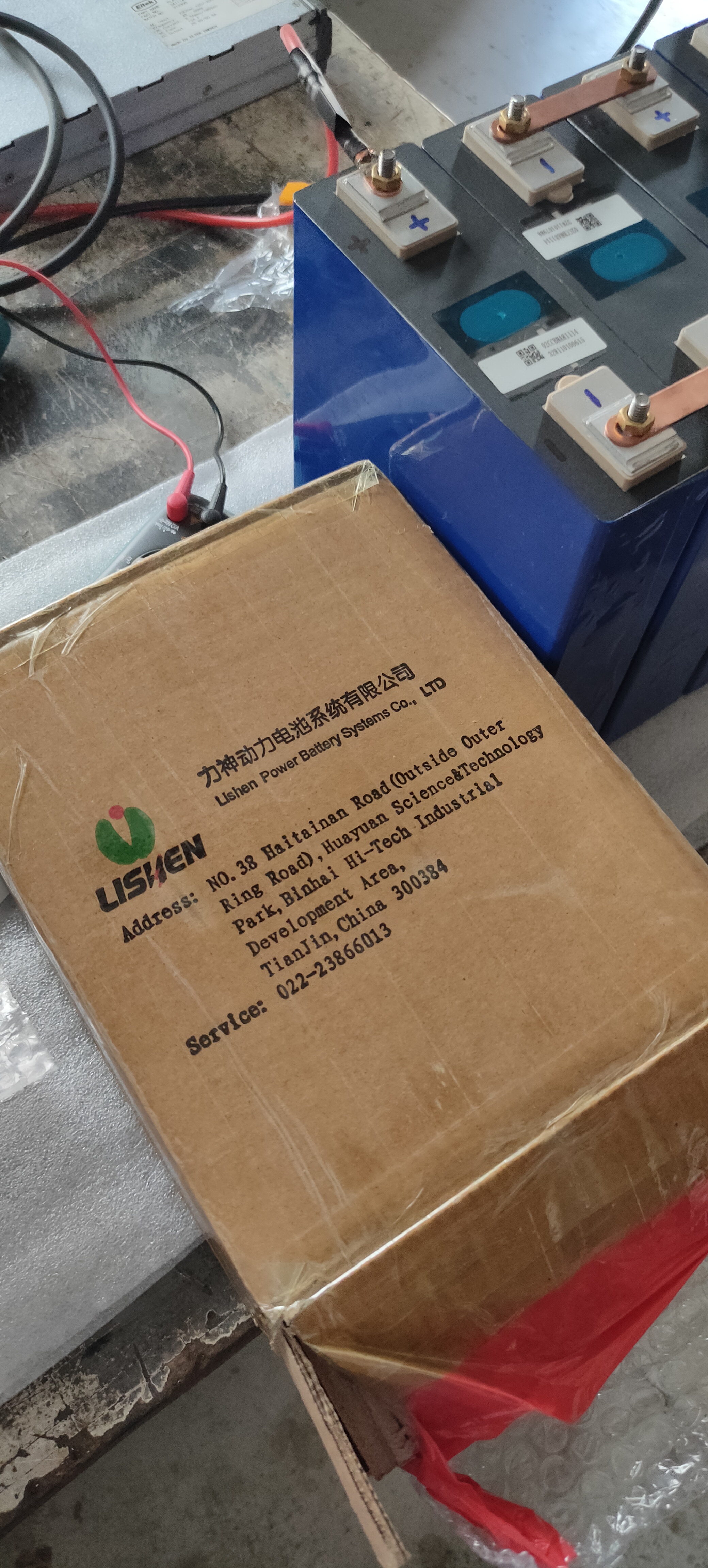

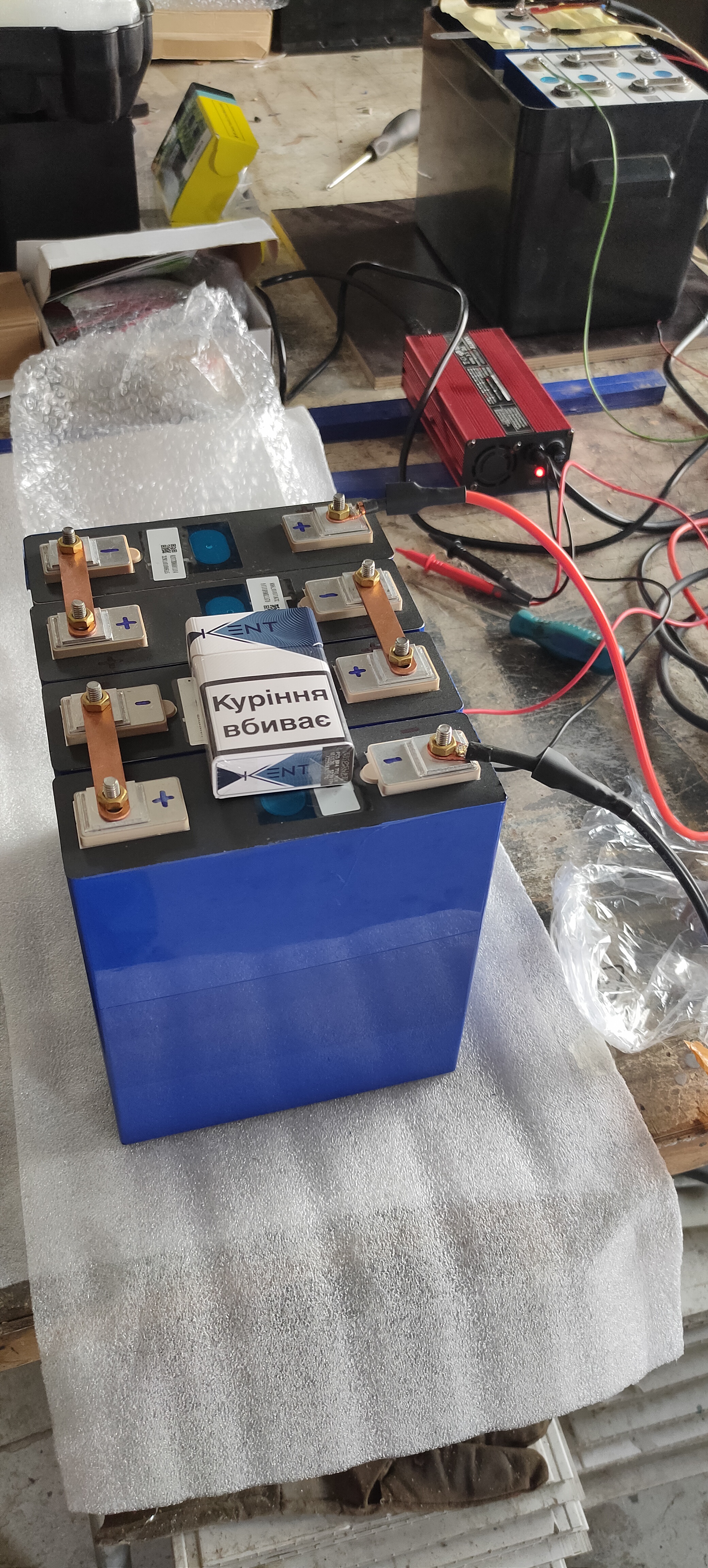

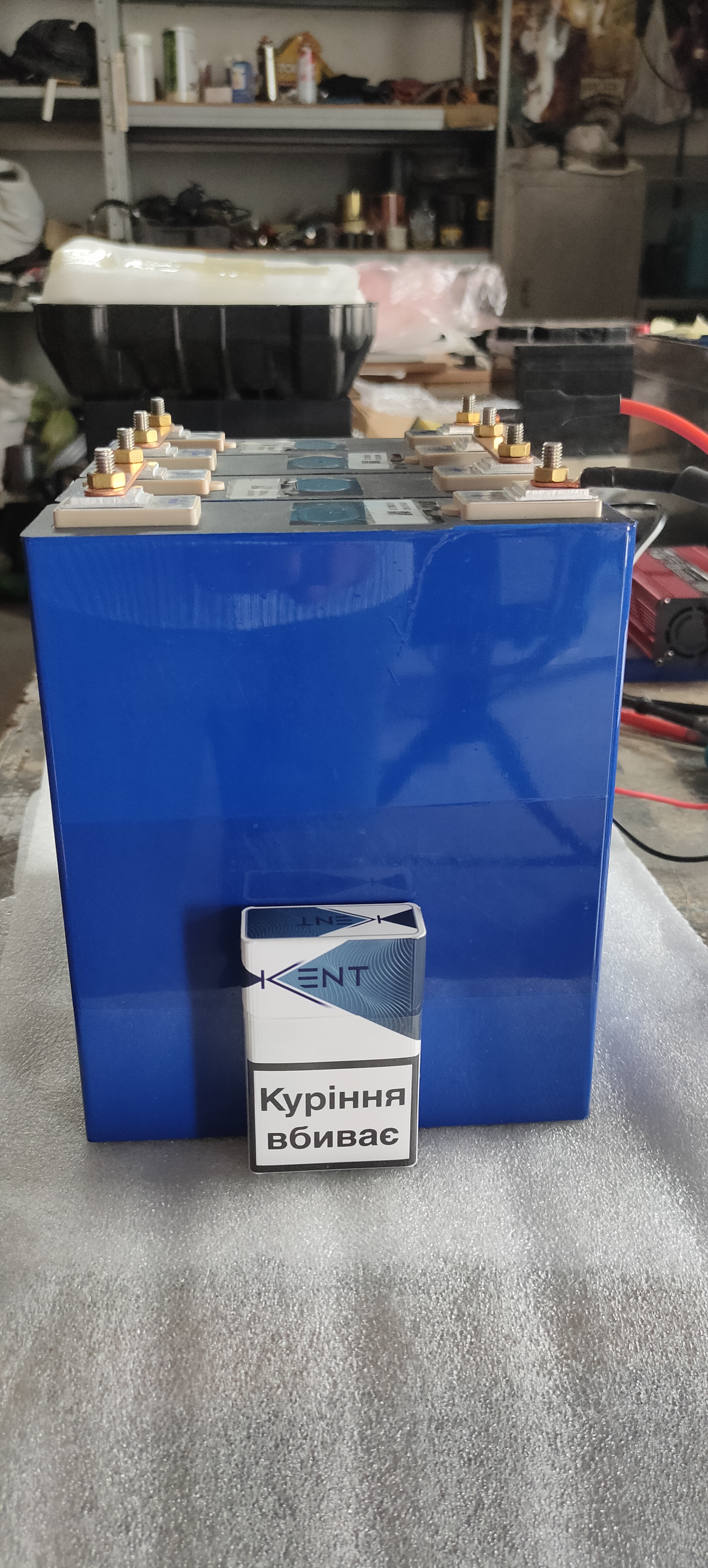

Оживлю тему - приехали 202 Ah от Lishen проводим тест. Вес банки 3,9 кг размер 175х205х58.Можно обойтись одним аккумулятором для всех потребителей в том числе и для запуска мотора - 600А выдаст без вопросов.
Назва:  IMG20200814154625.jpg
Переглядів: 272
Розмір:  2,56 МБ
ID:	164613   Щоб збільшити малюнок, клацніть по ньому
Назва:  IMG20200814154736.jpg
Переглядів: 279
Розмір:  2,52 МБ
ID:	164614   Щоб збільшити малюнок, клацніть по ньому
Назва:  IMG20200814154605.jpg
Переглядів: 264
Розмір:  3,15 МБ
