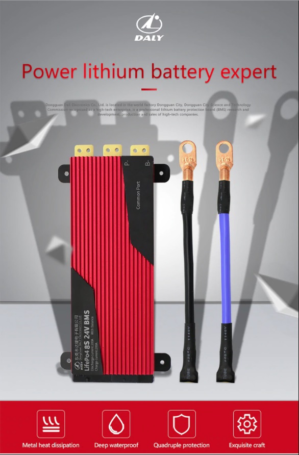

Старий 19.07.2020, 00:57   #136 (permalink)
Аватар для P_Petrovich
Псевдо: Petrovich
Карапь: КРИМ
Дописи: 5.736
Сказал(а) спасибо: 3.161
Типово Re: Применение литиевых аккумуляторов
но какая БМС там не написано....
вроде эта
Может эту лучше ?

Старий 19.07.2020, 15:59   #137 (permalink)
Аватар для Shel
Карапь: П-4
Дописи: 11.095
Сказал(а) спасибо: 5.924
вроде эта
Может эту лучше ?
Эти идут от 80А и существенно дороже.На троллмотор 60А достаточно.
Ну и я разделяю мнение Сани Петрова что при наличии хорошей зарядки на 3.2 В можно не использовать никаких bms.
