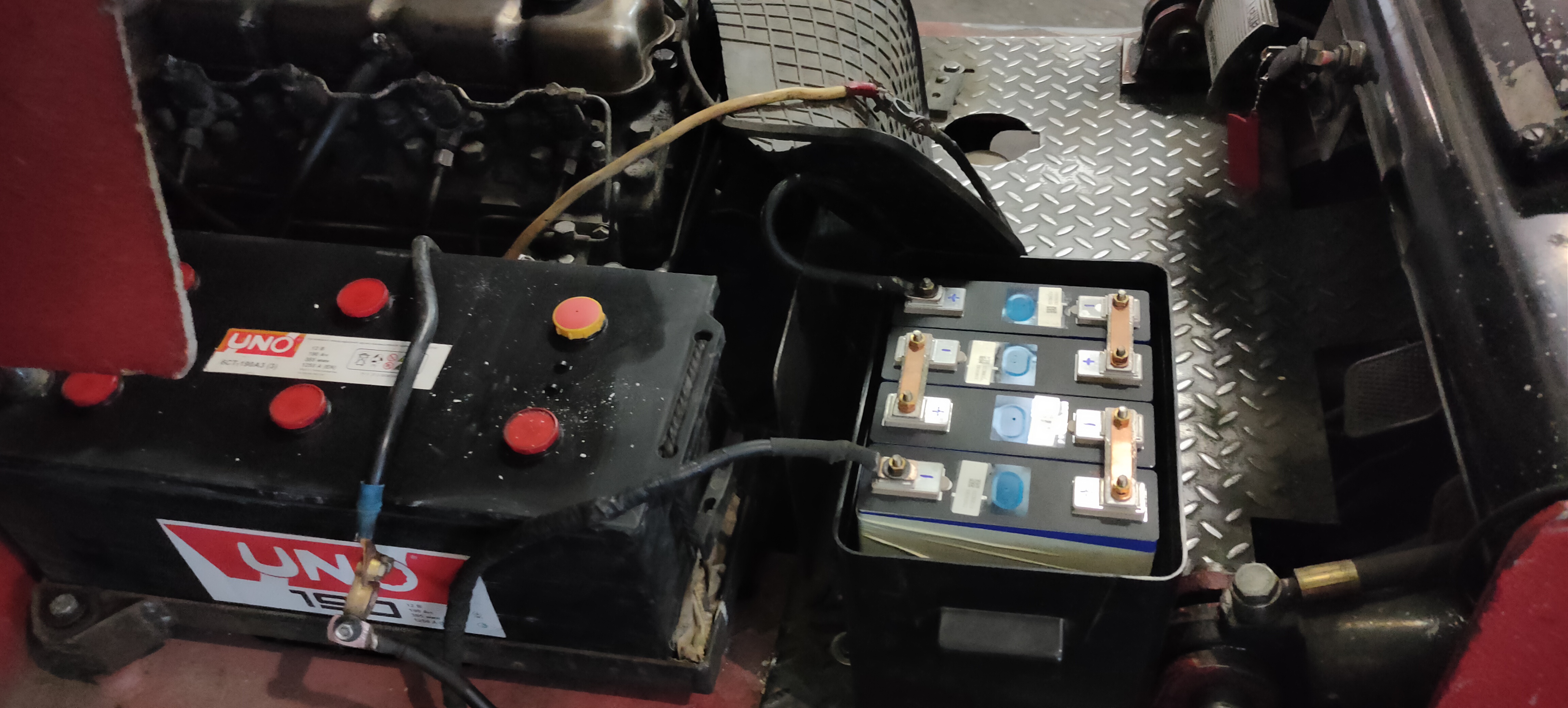

Провели небольшой тест батарейки в стартерном режиме.

Shel, это всё хорошо!
зимой то заряжать его можно и дома... я всё понимаю, и весь прикол в том,что пару раз уже забывал отключать у себя в лодке пакетник и получалось что запускал двигатель в лодке не от его штатного кислотника,а от такого же литийжелезного,но 20 а.ч.....
завёл и завёл...ток потом понял что косякнул когда падение по питанию с 14,4 падоло до 13,5.В.
как в вашем случае после запуска аккум реагировал?какие показатели??? то что запустит это факт,как потом его себячувствиё?
А были сомнения?

А были сомнения?
рискну предположить,что сомнения могут быть при наличии в аккуме БМС...ну типа сгорит-не сгорит...
а банки по токам то выдержат...

Ребятки ,если хотите что бы железофосфат жил долго и счастливо не заряжайте 12-ти вольтовую сборку выше 13,5 и не разряжайте ниже 12,5.емкости за пределами этих значений пару А/ч а вреда много.особенно если аккум набитый до предела или усаженный до нуля в таком состоянии долгое время. Стартер на 25-ом моторе потребляет до 100 ампер(я так думаю) бмс не сгорит,если на банках допустимый кротко временный разряд до 5С то тоже ничего не случиться.

А были сомнения?
Ну в целом нет - но йух его знает что там наши жёлтые братья могли подсунуть.
Напряжение естественно падает - ты же помнишь какая у лифера кривая разряда.После 3 стартов - падение 14.2 на 13.8 вольт.

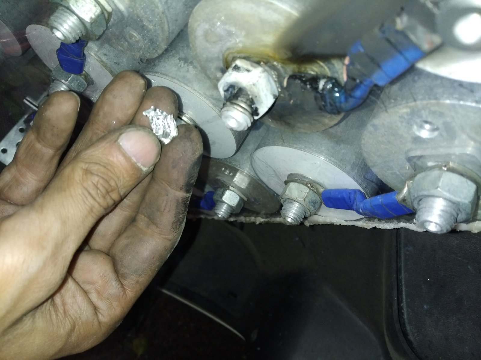

В продолжение истории торчащих клемм .Чувак титанат замкнул ,гайки решил подтянуть...
Мабуть твой родственник ? Даже если бы те клеммы не торчали - он бы всё равно когда-нибудь их замкнул.
пусть кинет в меня камень тот кто ни разу не коротнул клеммы на аккуме
