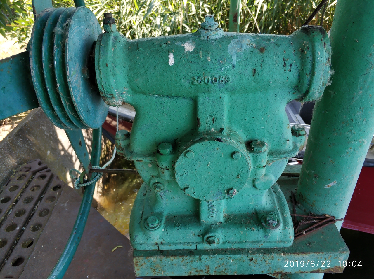

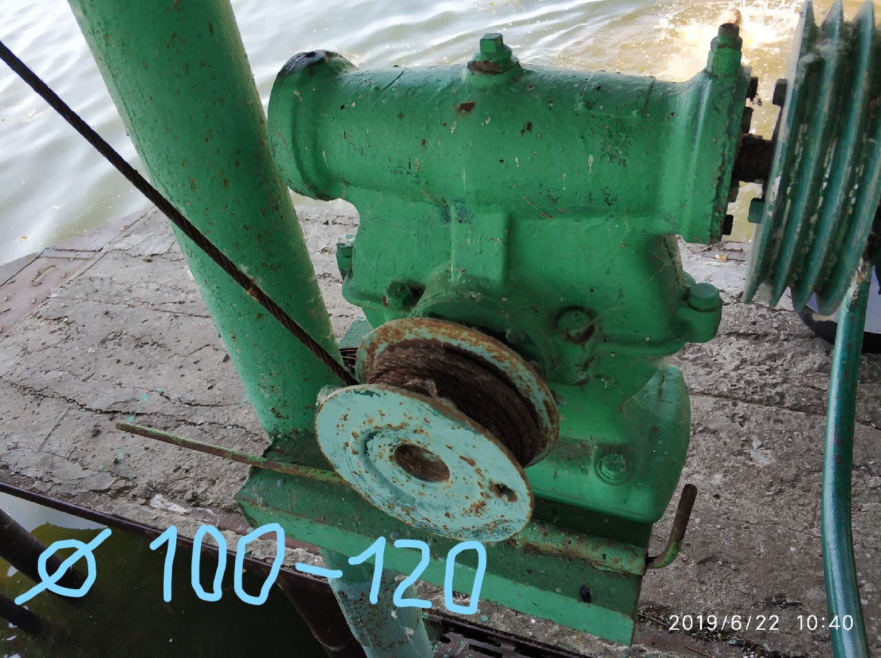

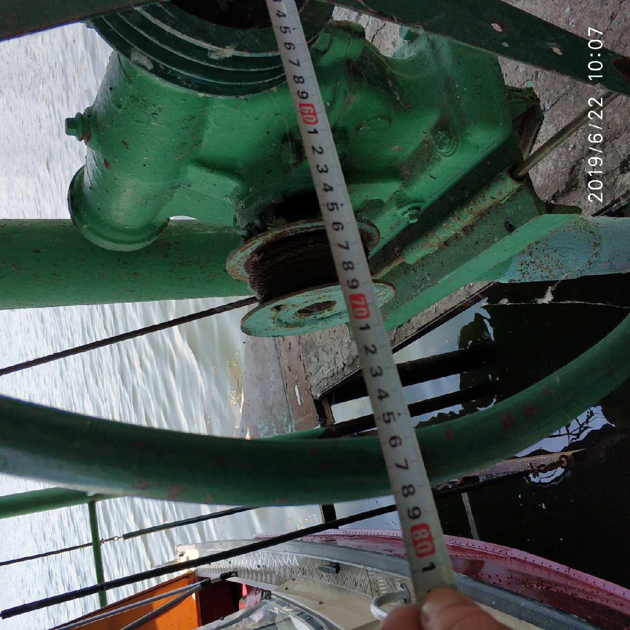

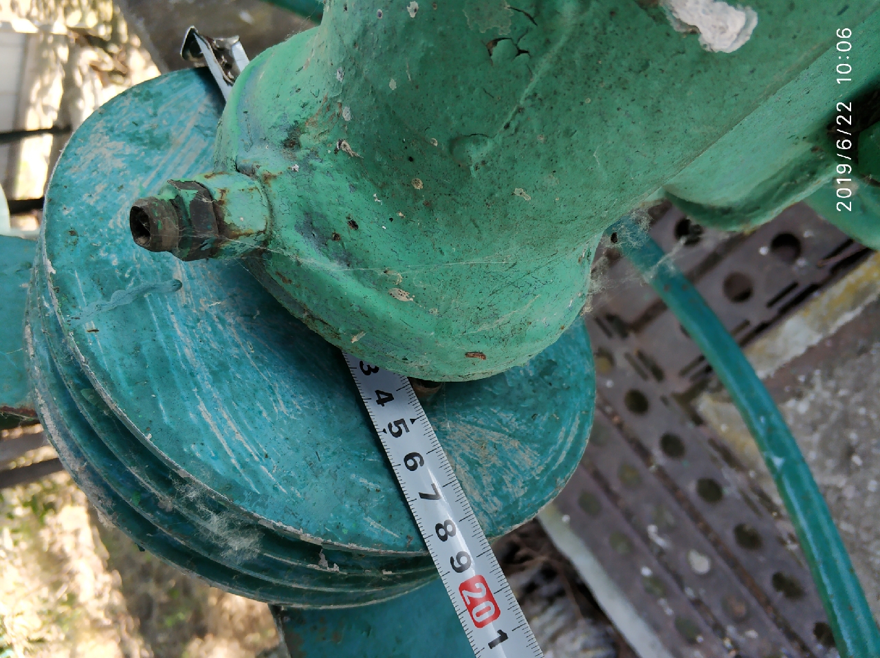

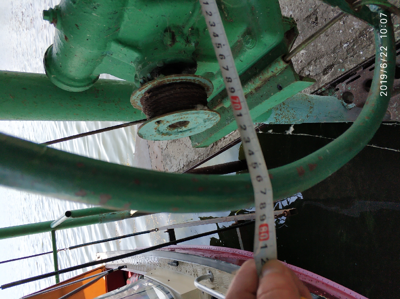

Итак, господа хорошие, пожалуй, я готов предоставить на ваше суждение необходимую информацию (если, конечно, ничего не забыл впопыхах). 12-вольтовую лебедку рассмотреть не получилось- банально не нашлось, на что залезть.
Все цифры будут примерные, с погрешностью 10-20 мм.
Диаметр шлицов на редукторе 200мм
Диаметр штурвала (колеса) 800мм
диаметр барабана с тросом на редукторе 100-120мм
Вверху, на валу диаметр большого барабана (на который идет трос с редуктора) 200мм
Маленькие барабаны (на которые наматываются свисающие вниз троса) 150мм.
фото и видео всей конструкции и подьема лодки.
Необходимая высота подьема максимум 1м 30см.
Желаемая скорость подьема - 60-90 секунд.
Вес лодки - Прогресс 4 с тюнингом, ну пусть по максимуму килограмм 250, мотор Мерк 50 - 106 кг. итого комплект примерно килограмм 360.

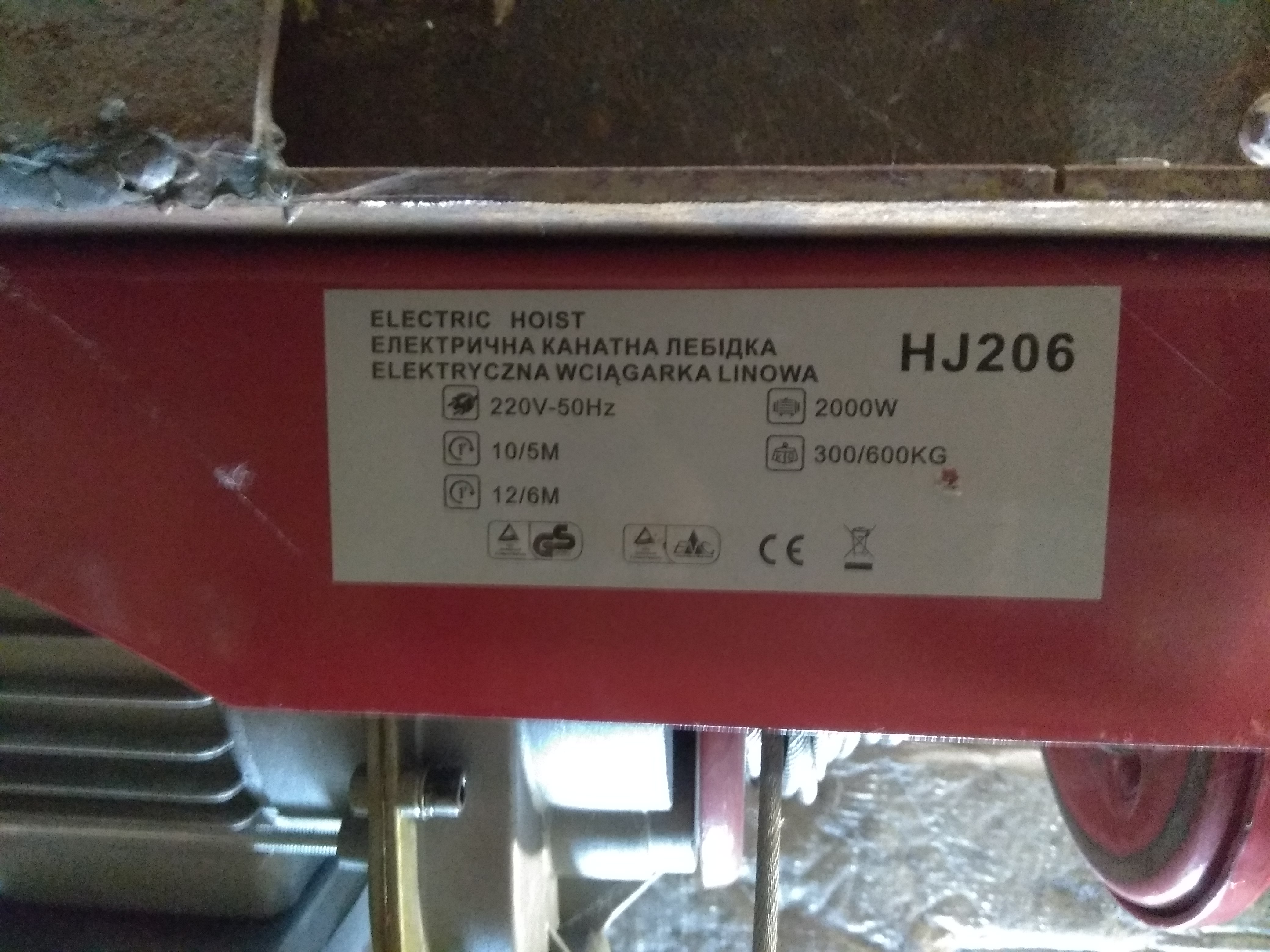

А поставить ТЕЛЬФЕР ЭЛЕКТРИЧЕСКИЙ не проще всего будет. Там все есть уже и трос и пульт на проводе. И самый слабенький по мощности вам поможет. Цена вопроса 100у.о. максимум.
А ручная лебедка всегда пригодиться когда света нет
Передаточное отношение редуктора - 40 указано ранее
Вес лодки примем 400 кг
Можно теперь посчитать.
Маленькие барабаны 150 мм -радиус 0.075 м Х 400 кГ = 30 кГм нужно на маленьком барабане.
диаметр барабана с тросом на редукторе 100-120мм- примем 110мм
Вверху, на валу диаметр большого барабана (на который идет трос с редуктора) 200мм - 200/ 110= 1,81 -это передаточное отношение от редуктора к М.барабану
Предположим что для эл.двигателя есть шкив Д-90мм
тогда передаточное от мотора к редуктору будет
200/90=2.22
Посчитаем полное передаточное отношение
2.22х1.81х40= 160.72
Посчитаем крутящий момент на валу двигателя
30кГм/160.72=0.186 кГм, примем 0.25 кГм так как редуктор червячный старый итд итп
По букварю подберем мотор- получается 2кВт 750 об /мин.
Скорость подьема -750об/мин /160,72х(3.14х0.15)= 2.19 м/мин
Приблизительно так.
Не ясно только по питанию мотора три фазы или одна?

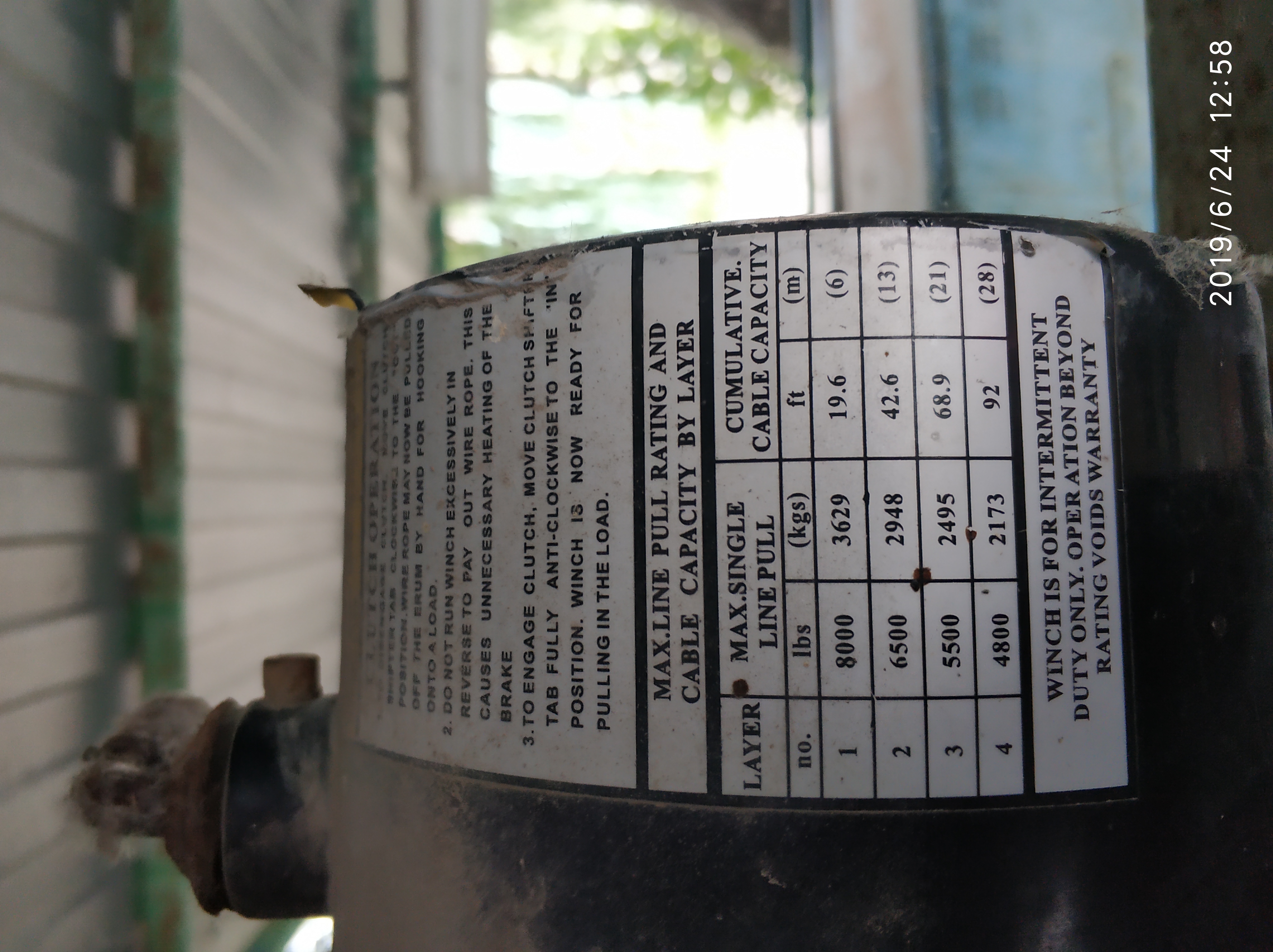

Скоро буду на причале, всё таки сфотографирую 12в лебёдку.

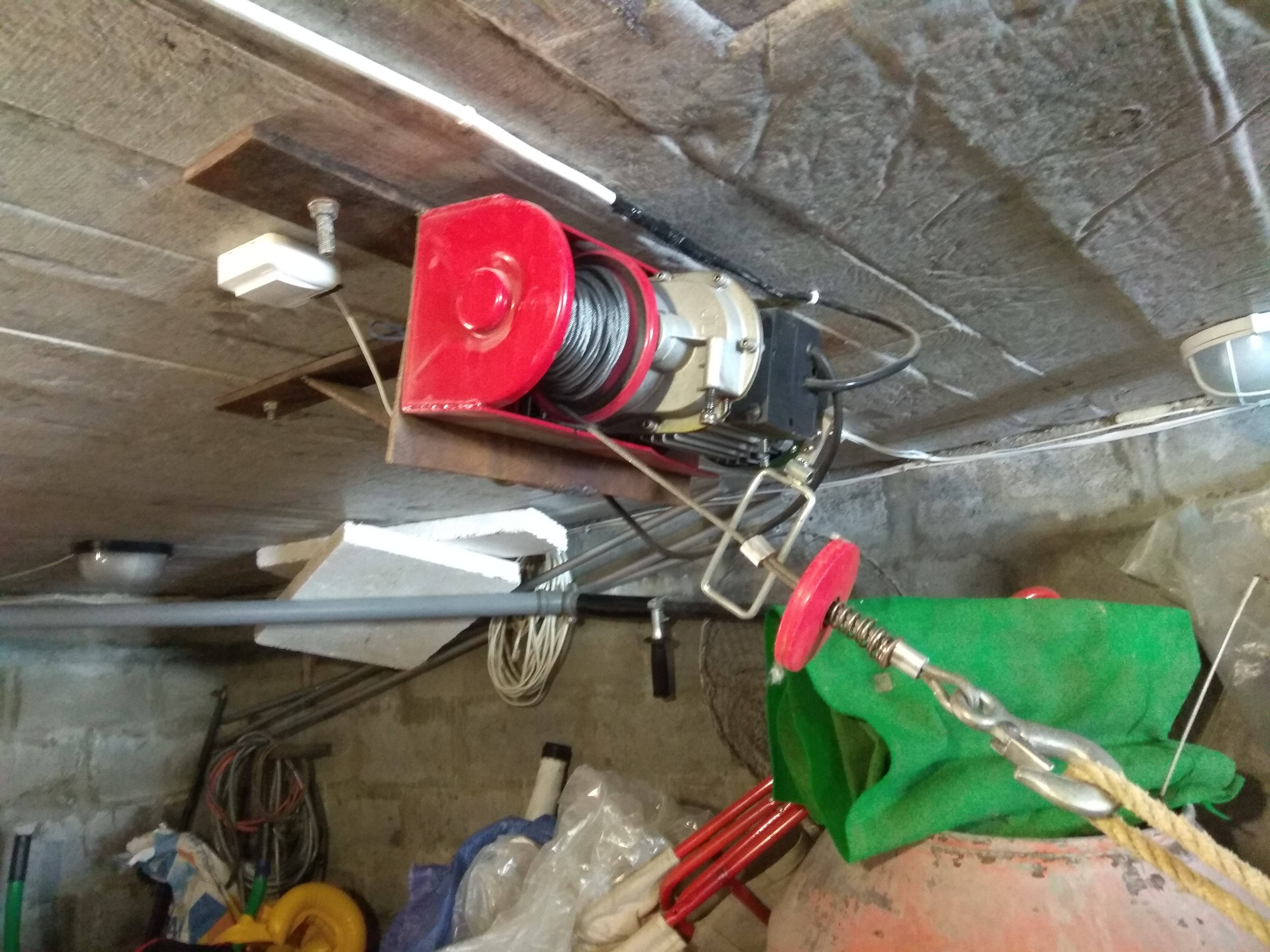

У меня 2000вт тельфер, лодку затягиваю и спускаю в элинг на прямую. Год полет нормальный. До этого хотел колхозить с редукторами и двигателями приделывать мощную дрэль с реверсом, купил даже СССР овский тельфэр специально для дрэли. Но потом посмотрев и прикинув цену переделки-доделки и время на все это, плюнул и купил готовое решение. Удлиннил кабель на пульте управления шоб контролировать направление и выход лодки из воды и все!

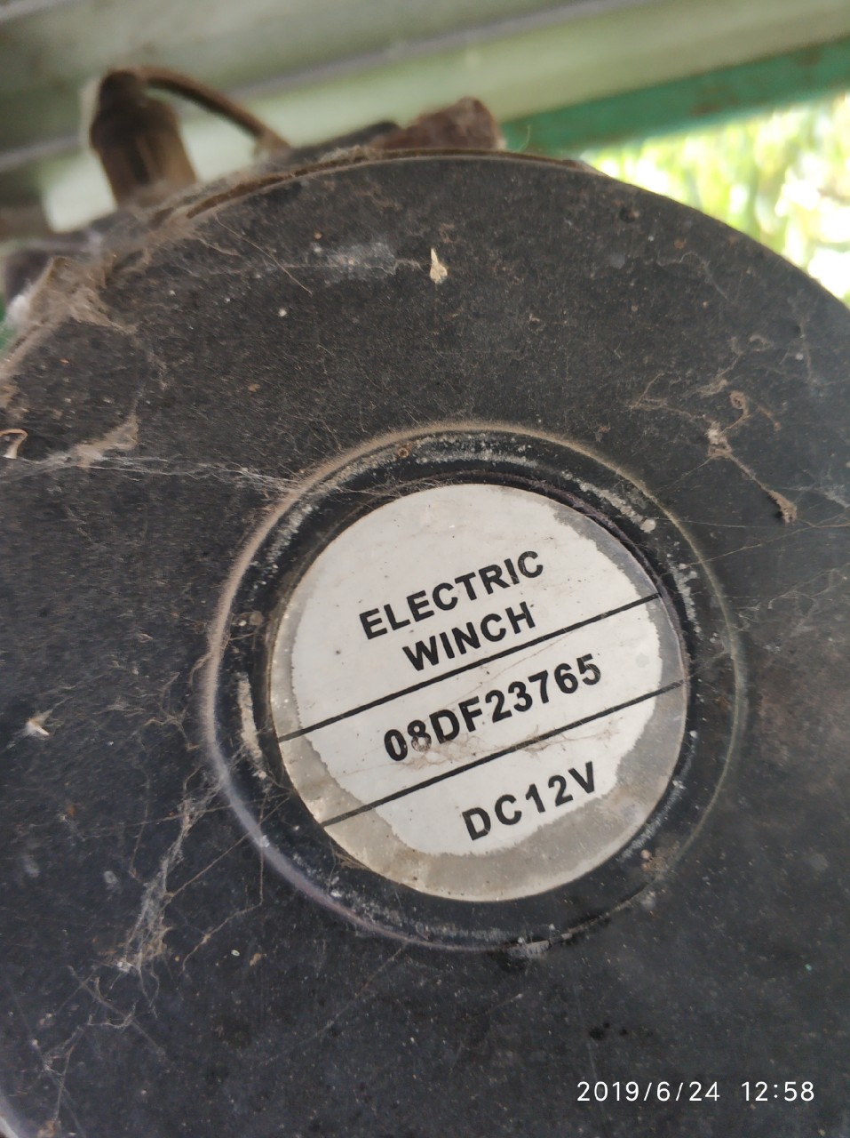

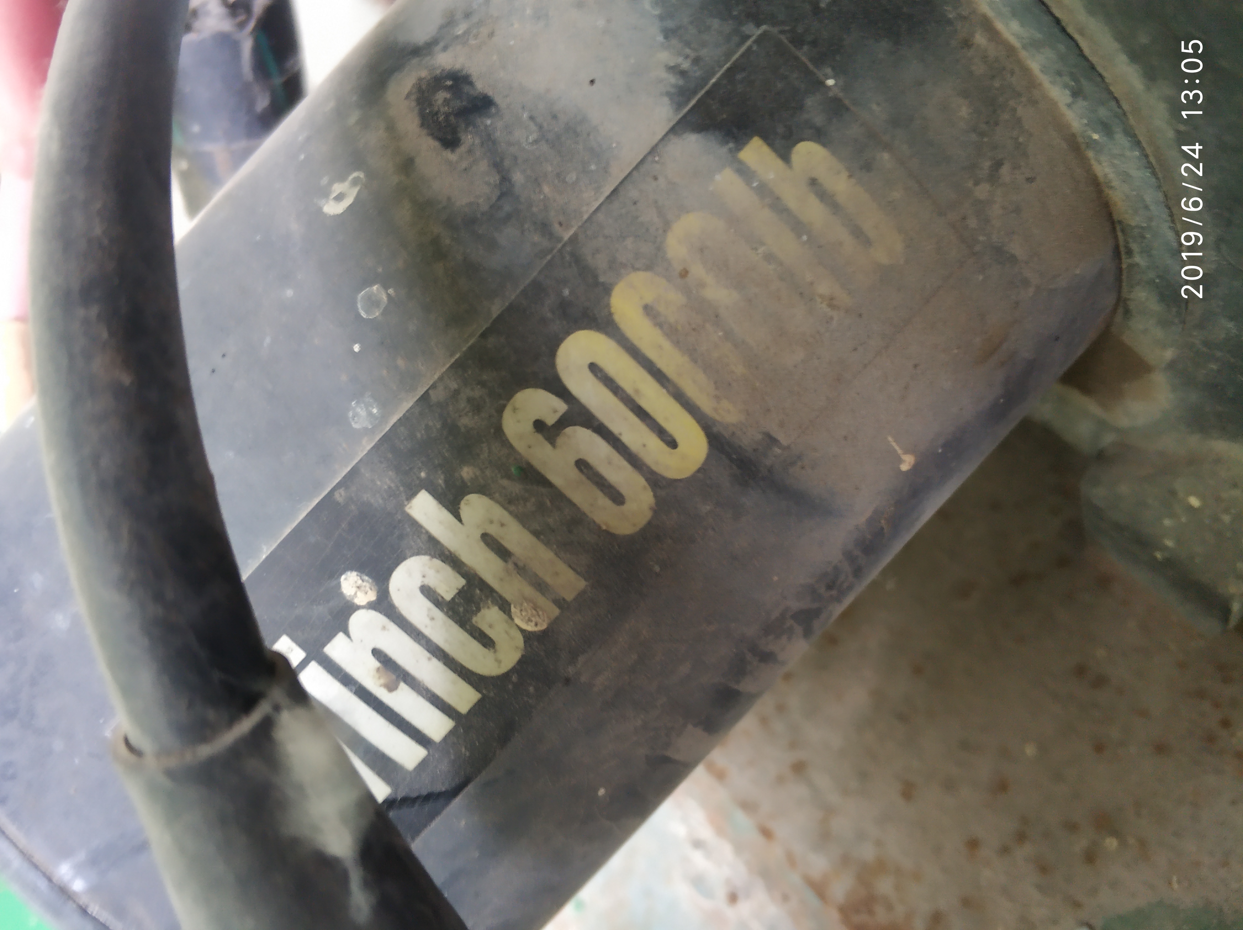

Вот, что удалось сфотографировать на 12в лебедке.
Сейчас ещё видео добавлю, как это выглядит.
