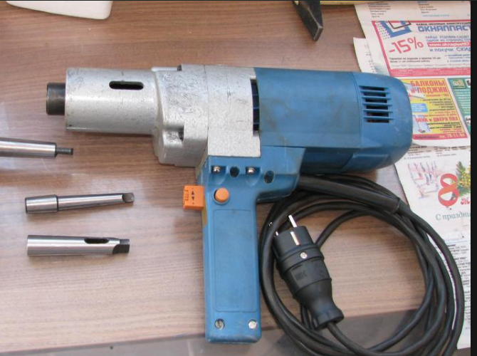

У нас не спор, а обсуждение. А подробнее можно, какая дрель нужна?

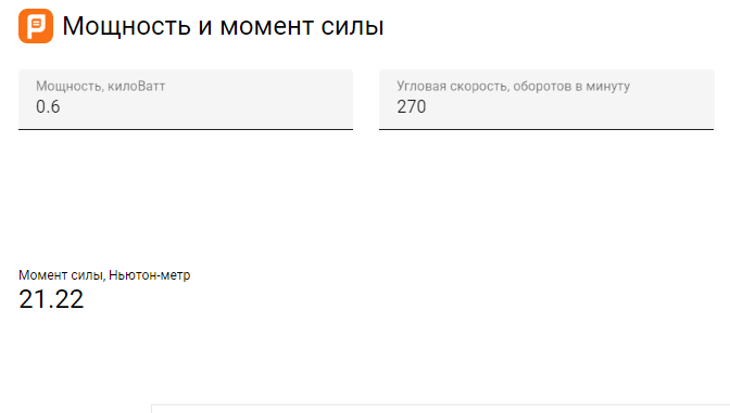

Виталий, и как бы просчитать по твоим шайтан- формулам, чтобы не ошибиться?

Дрель типа вот такой ИЭ-1023А, на выходном валу если не изменяет память 270 об/мин ,сверло до 25мм, режим работы длительный,если вдруг сверло клинит получается карусел, и закрепить ее удобно за горловину корпуса и по моменту где то так , только скорость подьема будет где то 0.4-0.5 метра в минуту. Рукоятку только открутить для компактности.
