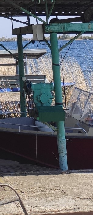

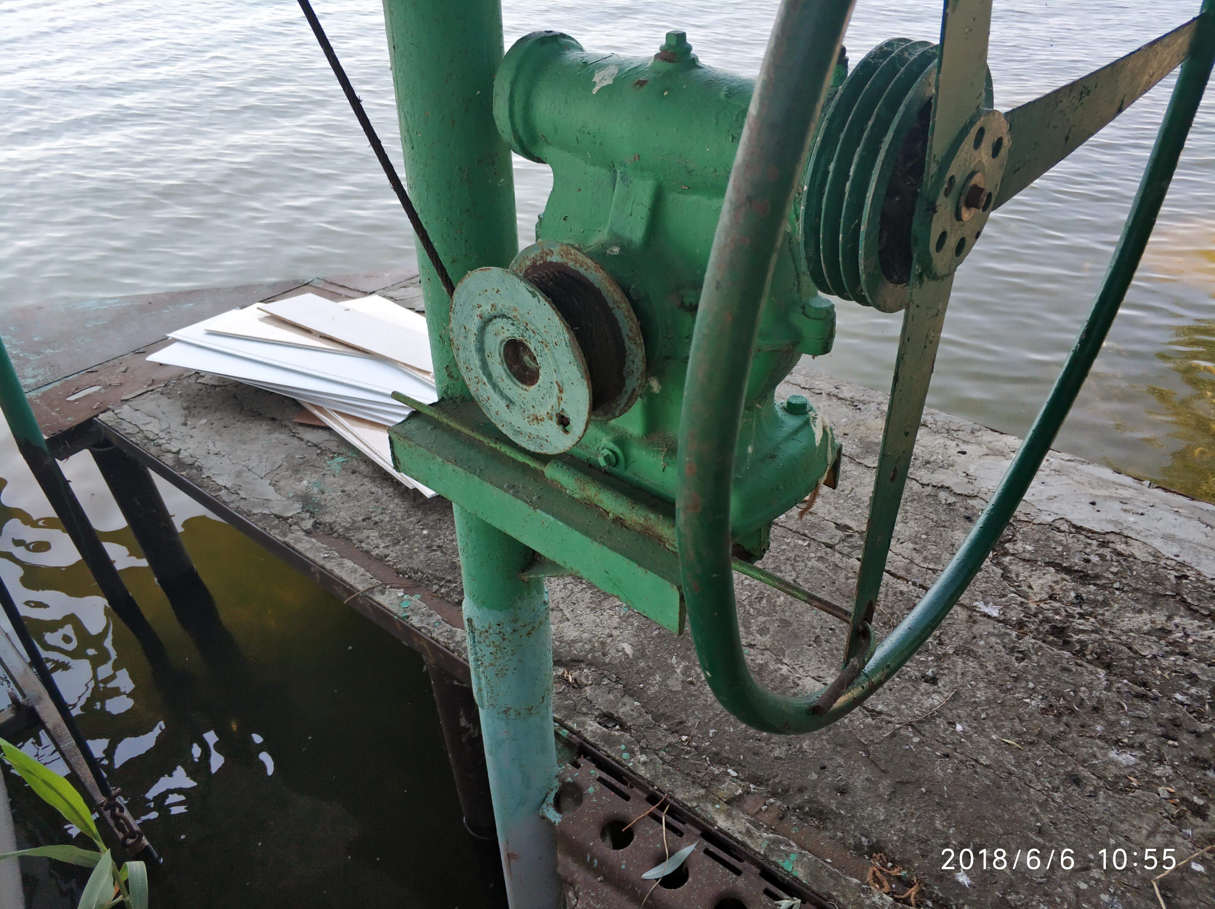

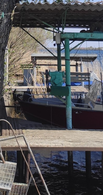

Практически закончилась. Механическая и электрическая части реализованы, все работает отлично.
