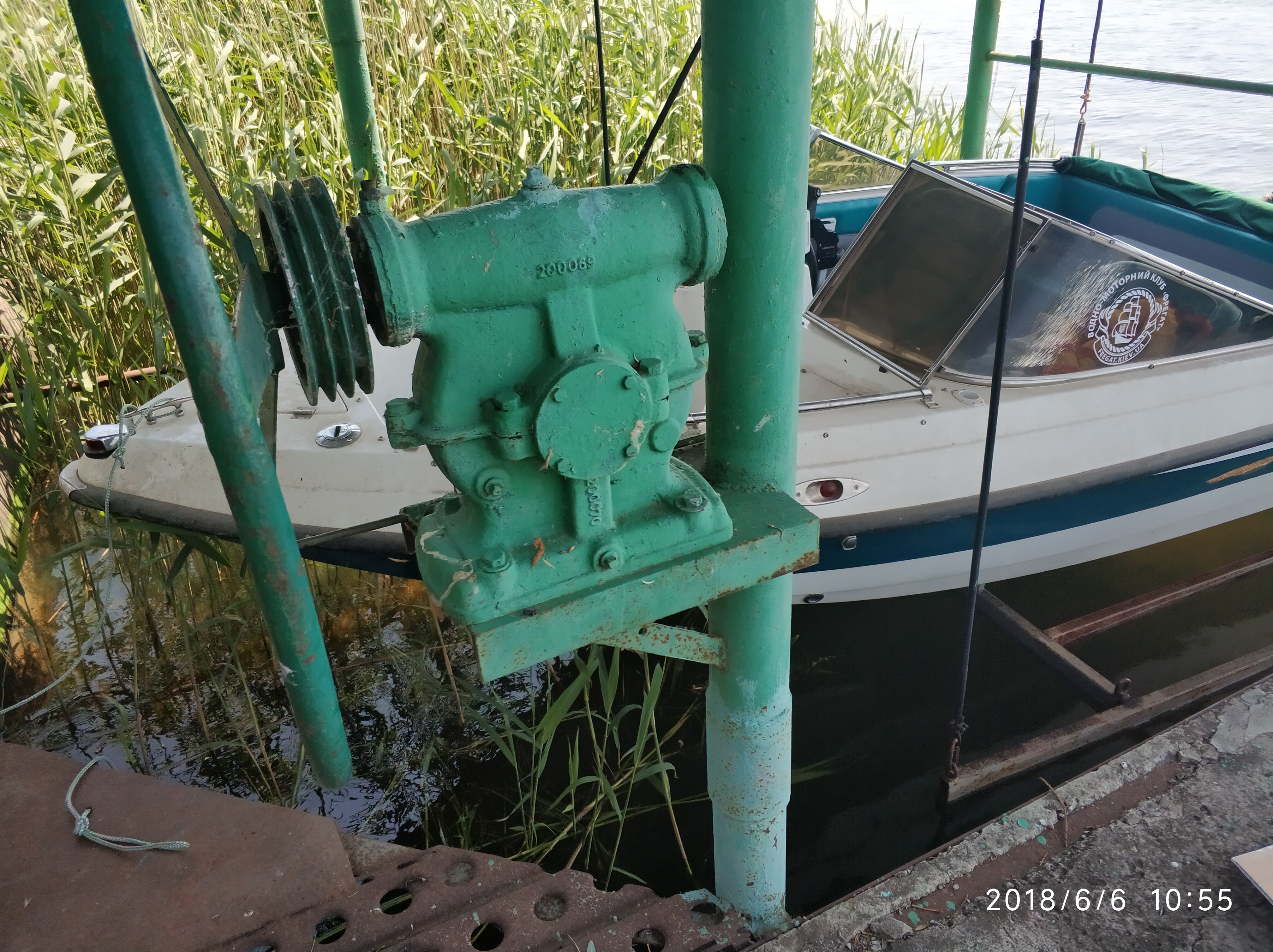

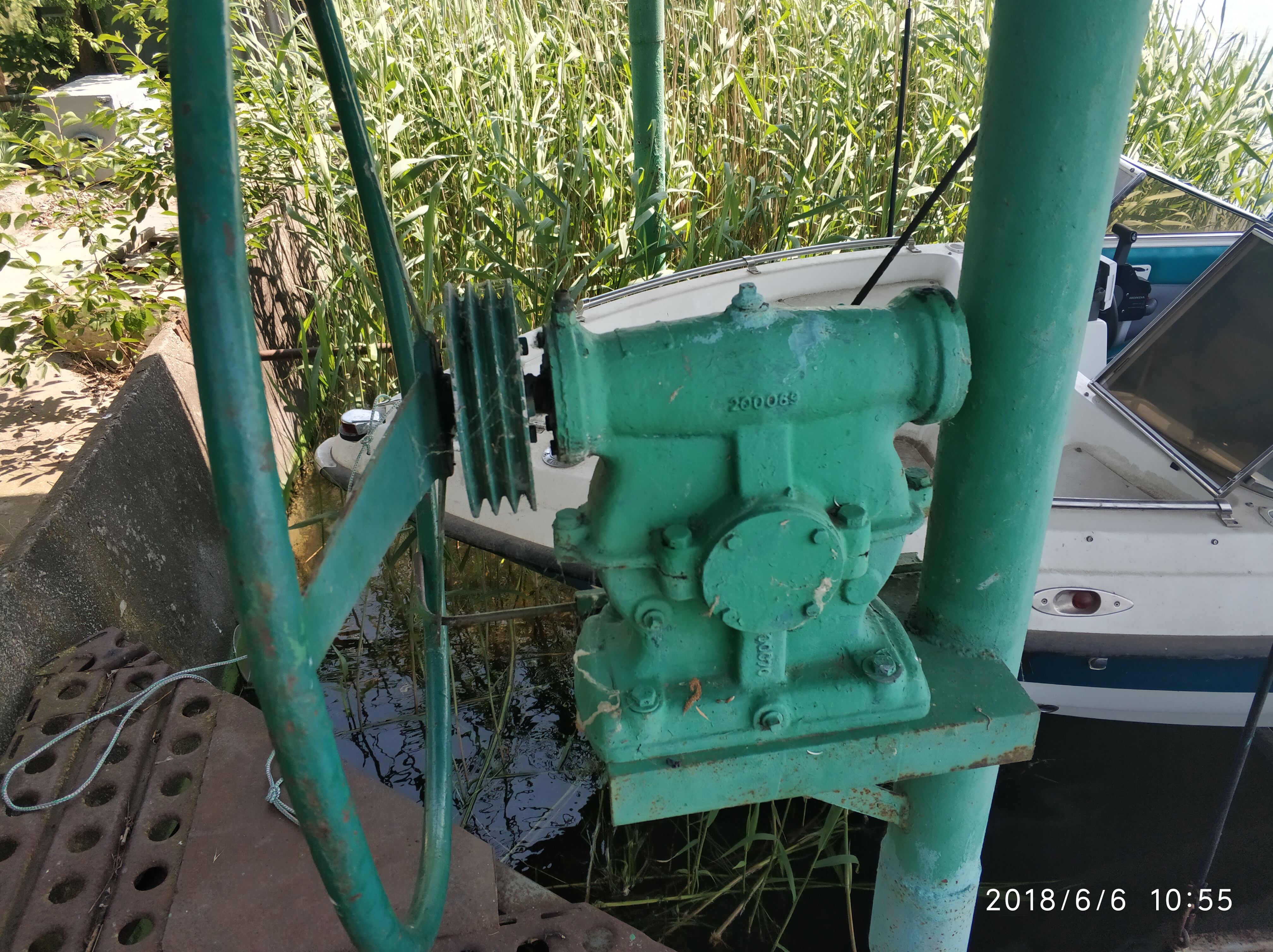

Коллеги! Нужны советы или консультации электриков.
Суть вопроса- на даче лодка хранится на подвеске. Для подъёма лодки используется редуктор 1:40, который крутится тудой- сюдой руцями. Есть желание и даже необходимость приделать к редуктору электродвигатель 220в, м даже с дистанционным управлением радиокнопкой. Приделать через шкивы с ременной передачей. Вопросы- двигатель какой минимальной мощности и с какими оборотами подойдёт для такой задачи?
Оговорочка- лебёдку 12в не предлагать- для этого имеются свои соображения. Фото редуктора прилагаются.

Старий 21.06.2019, 11:58   #2 (permalink)

я не КИПовец,поэтому по поводу радиоуправления ничего сказать не могу!а так то если использовать ремни то,двигателя на 1,5-2 киловатта, и на 700,800-1000,1200 об.мин. вполне достаточно со шкивом!шкивом можно поиграть со скоростьтю подьёма...а вот если есть старый "ненужный"блок,ну движок с редуктором от отьезжающих ворот!?ото тема!и от 220,и на радиоуправлении, и всё включено со старта ток шестерёнку сменить на шкив

Для полноты картины,нужно понимать насколько легко крутится штурвал редуктора и его диаметр.Плюс не мешало бы посчитать кол-во оборотов штурвала необходимое для подъёма лодки.Ну и вес лодки ес-но.
P.S. С ремнями не рекомендую связываться(солнце их убьет)Либо цепь либо мотор редуктор через муфту.

...... Вопросы- двигатель какой минимальной мощности и с какими оборотами подойдёт для такой задачи?
Скажи мне как художник художнику: - ты рисовать умеешь???(с)
К.м.к. , если ременная передача, то мощность двиг. при наличии возможности выбора диаметра шкива, рояля не играет. Не?

судя по тому как на старого образца,улитках в вентиляционной системе на заводах ссср,то ремни в подобных условиях и более жёстких режимах эксплуатации живут достаточно долго,ну не один год...я думаю автор желает просто движочек на полу установить поэтому и ремни,та норм они простоят,уверяю

Можно посчитать, только нужен диаметр барабана куда трос наматывается и вес лодки.

Задачу понял. Для расчётов мало данных. Сегодня- завтра всё замеряю- диаметр имеющегося на редукторе шкива, диаметр колеса, диаметр барабана на валу, количество оборотов для подъёма лодки, сниму видео для полноты картины, и потом обсудим, ок?

Виталий, я все тебе посчитаю, если дашь вес лодки и диаметр барабана и желаемую скорость подьема.
Для ответа на сию секунду: рука крутит со скоростью 60 об/мин и 176Н.м (максимально долго). Двигатель нужен 1,1квт
Разница шкивов должна быть в25 раз (это при обчном 4полюсном двигателе)
Проще один раз поставить нужный мотор-редуктор...

Я для себя уже посчитал и с весны работает, Всего понадобился одноступенчатый редуктор передаточным отношением 2.9 и диаметр барабана 60мм. На барабан наматывается шесть витков троса, этого хватает чтобы поднять лодку приблизительно на один метр от уровня воды. Плечо рукоятки 300мм, 15оборотов рукоятки, усилие на рукоятке около 20 кг, вес лодки с мотором считаю приблизительно 200 кг.
Как то так, кому интересно могу сфотать .

мотор редуктор это конечно сила!я такой лебёдкой свою лодку поднимаю в гараже,ну аля тельфер,какраз и есть моторредуктор ,барабан и трос,но то немного другое,тут к этому на ремнях,хотя согласен,проще тот редуктор заменить моторредуктором,но это удорожит проэкт)

Для того, что бы организовать привод к уже готовому редуктору нужно купить шкивы с передаточным 1:25, ремень достаточной длинны и электродвигатель.Шкивы будут очень дорого стоить, так как если меньший будет диаметром 50мм, то больший 1250 - еще и найти его попробуй! А за цену молчу...
Если организовать передачу с маленьким червяком, так может проще будет сразу пересчитать и сделать как надо? У меня нет под рукой каталогов, точные цифры не приведу, но интуитивно так...
