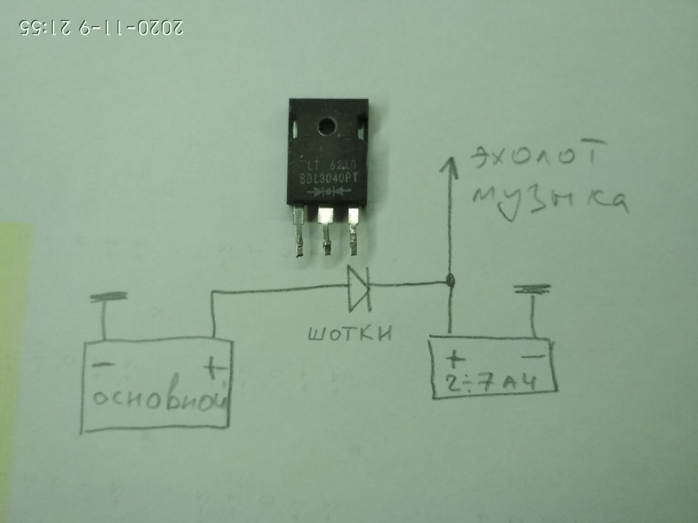

а зачем сервисный сотка??? можно и меньше...можно по такой схеме...

Только диоды в корпусе лучше запараллелить. И на радиатор поставить. Потому что, если лиферный подсядет, то и зарядные токи будет тянуть хорошие. Диодная сборка может перегреться
