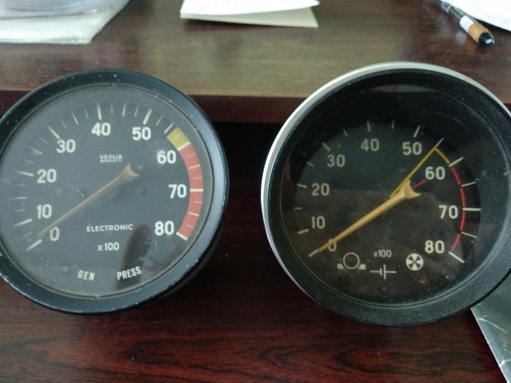

Подыму очень старую тему, так получилось у кого подключить этот тах? Есть два таких, но так и не понял, что за приблуду нужно к ним паять, мне бы на пальцах, далек от электроники.

К какому мотору нужно подключить тахометр?
Старий 23.07.2020, 18:41   #112 (permalink)
Типово Re: Подключение автомобильного тахометра
Допис від neo160889 Переглянути допис
Наверное уже отошли все от таких переделок, но может кто вспомнит?
Да там проблема только в одном - на какой движок хотите повесить.
Потому что этот тахометр рассчитан на четырехтактный четырехцилиндровый движок
Если у вас другой то надо колхозить схему...
Допустим, Ямаха F50 4 такта 4 цилиндра.
Родной тах гавкнул, как подключить жигулевский? (где-то в гараже у себя я его видел среди "очень" нужных вещей)))

Тохатсу 30 2х тактный, поставил эл.стартер, выпрямитель, теперь хочется приборов добавить.

Ну в теме же все описано.
А цилиндров сколько у него?

Извините, пропустил-два цилиндра тоха М30А3

ТАХОМЕТР TX-193 от автомобилей ВАЗ-2103, ВАЗ-2106
и его подключение к подвесным моторам

А кто нибудь подключал по этим схемам? Этой статье лет двадцать, я распечатал, показал другу (ремонтирует электронику) и был послан ......
и был послан
Работает. Схема одна, подключение разное, разные моторы.
Странно что твой друг этого не увидел.

Много видео о том, что достаточно поменять кондер и все заработает, схема по ссылке делалась под вихрь, а что менять в ней под иномарку?
