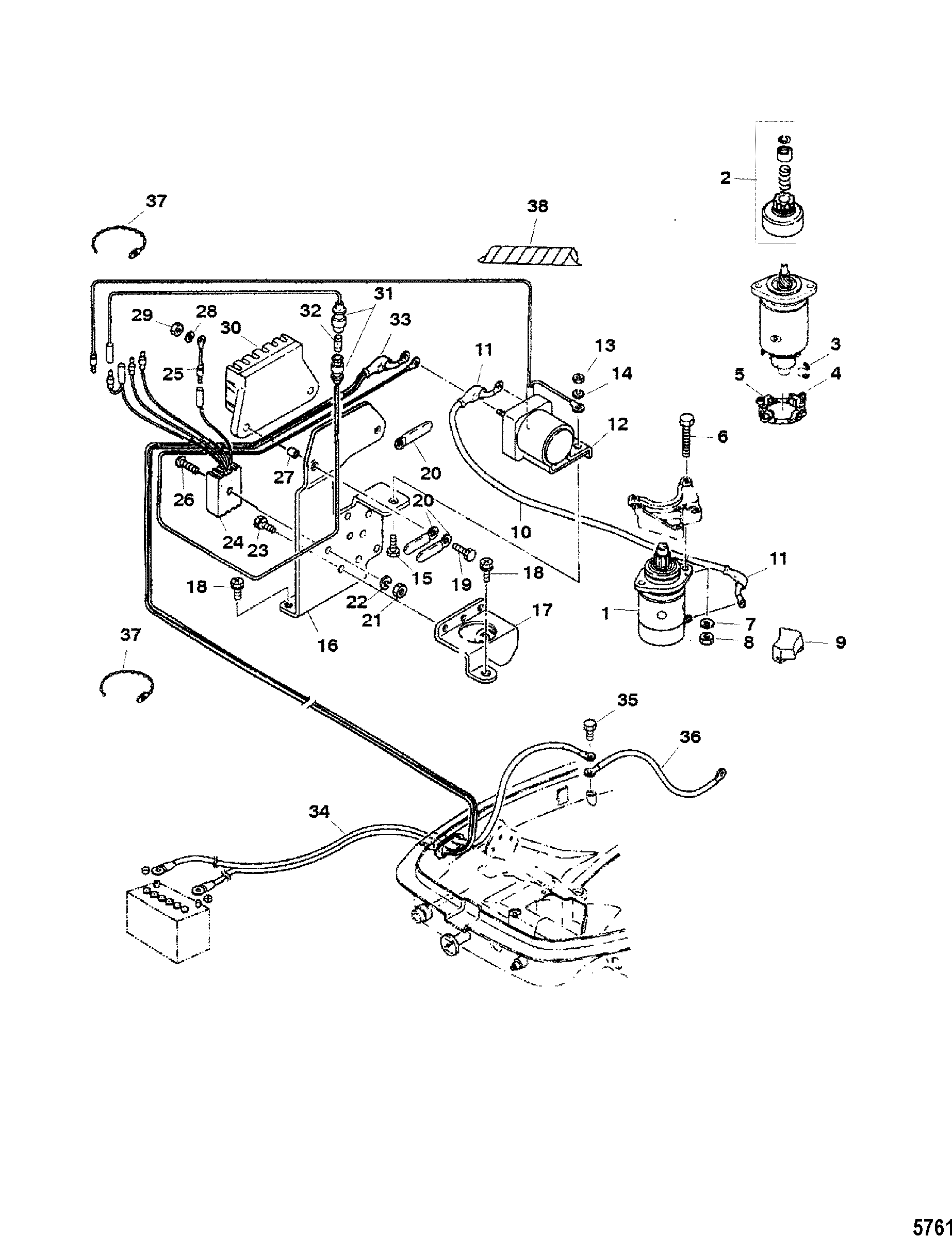

вот схемка

Серёга на Мерке 30 Лайтинг нету ректифаера, это допопция. Он идёт в аксесуарах. Да и у тебя на схеме я что то не увидел его.
на моторах под дистанцию он как раз идет, недавно такой подключал... На схеме 24я позиция
Ссылку дай.

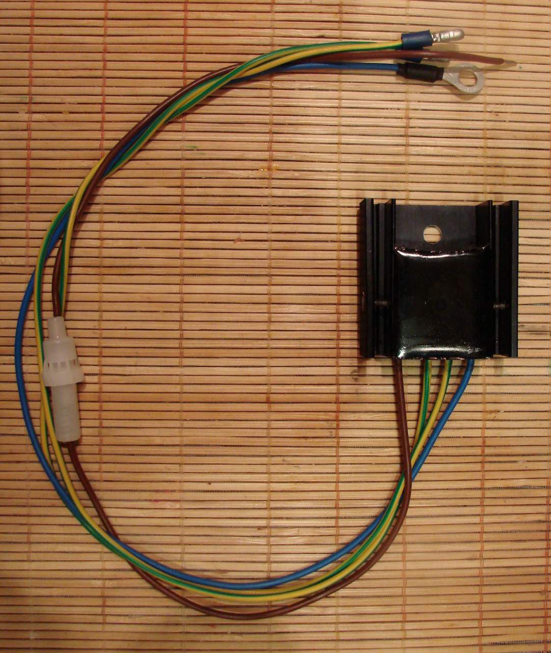

Павел, а можно фото Вашего стабилизатора для М30МЕ, который Лайт. И ценник. У меня в сети 17в на полном ходу, по оборотам не знаю, тах пока не поставил, насколько это нездорово?
Фото вложил.
17 Вольт - плохо. Поначалу будет перезаряд аккумулятора, с дальнейшим выходом его из строя. Потом очередь и до приборов дойдет...
