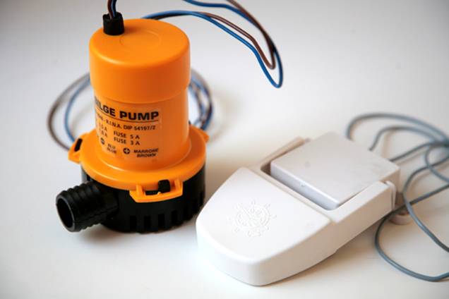

Допис від jktu Переглянути допис
отдельно датчики и помпы.
Так я про это и говорю! Ставь помпу, а рядом поплавок.

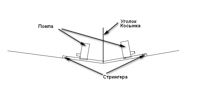

Еще вопрос допускается ли не вертикальная установка помпы?
Типа такой (извините за корявое художество) идея по моему понятна.
Не, это ж не вертикально, так как на рисунке- вполне нормально

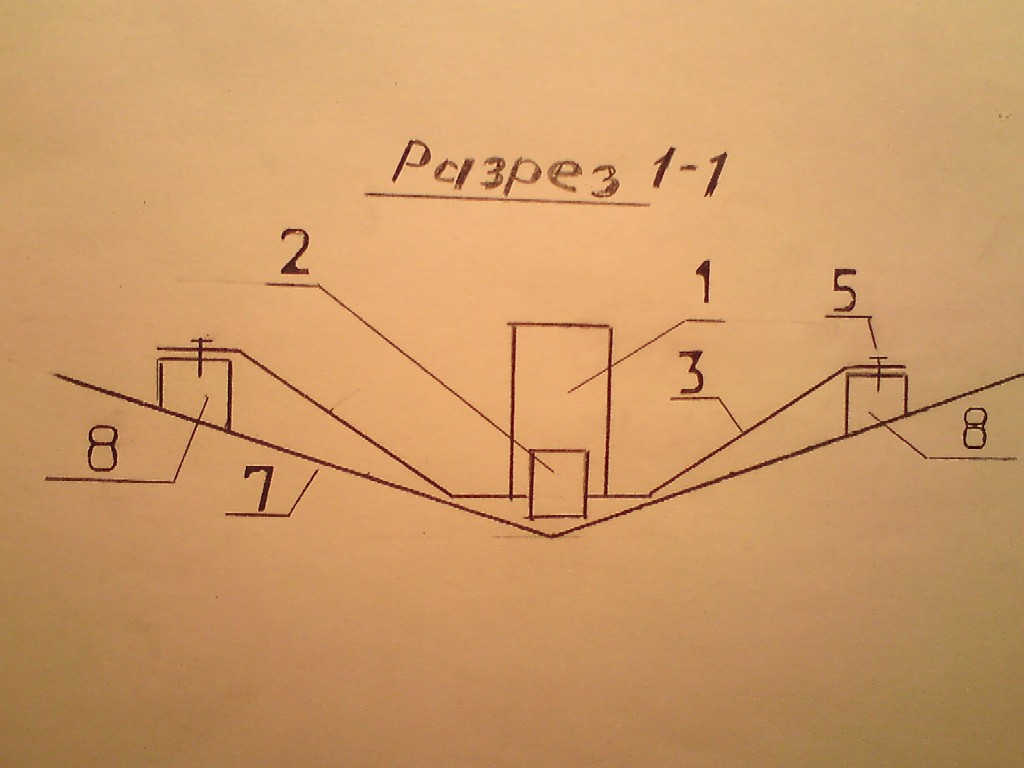

Сори не понял вопрос. В вертикальном положении ее никто не ставит (смысл,???). Помпа устанавливается, тем местом где есть окна для забора воды, на ваших картинках- правильно. На картинке- как стоит так и устанавливают, рядом- автоматический включатель.

Да простит меня RINO,но для наглядности выложу его вариант,
но так установить мне не позволяет усиливающий элемент который стягивает транец и днище ровно по ДП , да и по длине он почти на всю шпацию.Вот и хочу вынести на Ваш суд свой вариант установки.

Осталось подписать цыферки, ато я не могу понять что такое 2, 5, 8,???и т .п. или это Игоря картинка? А ваш вариант на ваших картинках? чет сегодня с комуникацией.
Эта картинка Игоря. Вопрос остается открытым: тип контакта в автоматическом выключателе и установка помп согласно эскиза .

Непонятно почему 2 помпы а не одна... если косынка высокая и делит трюм на 2 части то проще просверлить в ней дырку на 12 и обойтись одной помпой... т.к. 2 помпы это 2 выводных шланга... соотв лишние дыры, провода, кнопки и проч...
По поводу автоматического включателя помпы... купил когда то себе такой дивайс... потрусил... создалось впечатление что таки ртутный (не было никаких щелчков и проч при вкл-выкл и если потрусить) радовал он меня правда всего один сезон да и тот не весь... поплавок гад тупо стал тонуть... отак нэпощастыло... покупать следующий не стал однако за пяток лет эксплуатации на ропе т.е. П4 с будкой и открытым задним кокпитом есть следующие наблюдения:
1. За месяц даж сильных дождей лодка не тонет, вода никогда не подымалась выше пайол.
2. Кнопки надо 2шт - одна на приборке, другая в заднем кокпите. Та что на приборке используется на ходу, та что около рецесса - для откачки на стоянке т.к. чтобы согнать всю воду к помпе надо сесть фактически на рецесс... ну и с этого места дотянуться до кнопки.
3. Кнопки должны быть КНОПКАМИ а не ТУМБЛЕРАМИ т.к. на ходу когда работает двиг можно тумблер задеть-забыть выключить, помпа покрутится с часок на сухую и сгорит... если не сгорит - спалит сальник... через который в ее электродвигатель на стоянке затечет водичка и таки положит конец мучениям.
З.Ы. на основе пп. 1-3 выше считаю что ЕСЛИ ЛОДКА САМА НЕ ТЕЧЕТ то автоматический выключатель скорее вреден чем полезен т.к.
а. заставляет всегда держать АКБ подключенной на стоянке что не есть гут с точки зрения электрокоррозии
б. в случае поломки (как у меня) тупо убивает помпу и садит АКБ

Типово Re: Установка трюмной помпы
Всё таки я считаю что надо ставить ДВЕ помпы.
Одну(с авто включателем)постоянно подключённую к сети, для тех случаев, когда лодка стоит долго без присмотра...или когда течь появилась неожиданно.Единственное, поплавок(особенно для скоростных лодок)надо ставить по ходу лодки, а не на встречу.,тогда не будет случая приклинивания поплавка в верхнем положении.
А вторую помпу,которая будет включаться с пульта управления(кнопкой)
