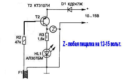

О-йй! Прошу прощення! В самом деле забыл о "переделочке"....
Вот правильная схемка.
Если, у кого, сильно болят руки от паяльника - могу сляпать и я

Старий 24.05.2012, 14:43   #14 (permalink)
Типово Re: сигнализатор утопания :)
Допис від manjul Переглянути допис
как бы на потопание именно эта схема не подходит - она кричать начинает без воды, с водой-молчит. И кто возьмется сделать парочку готовых корпусированных изделий дешевле?
При небольшой доработке всё будет подходить.
Вместо пищалки можно повесить реле, а на его группы контактов можно вешать что угодно. И светодиоды мокроты/сухости, и ревун, и включение помпы..

Правильная схема все таки должна делаться на операционнике и иметь какой-то гистерезис, а не входить в активный режим. а в нарисованной схеме резистор Б-Э убрал зря. У меня болит голова когда я делаю готовое изделие, а не ляпаю паяльником. Цена готового изделия?
Добавлено через 4 минуты
угу. если в эту схему тупо вешаем реле, то сложно представить даже ток дежурного режима:)). да все понятно как это можно переделать и использовать - речь просто изначально просто шла о ГОТОВОм изделии с определенными неплохими параметрами.
