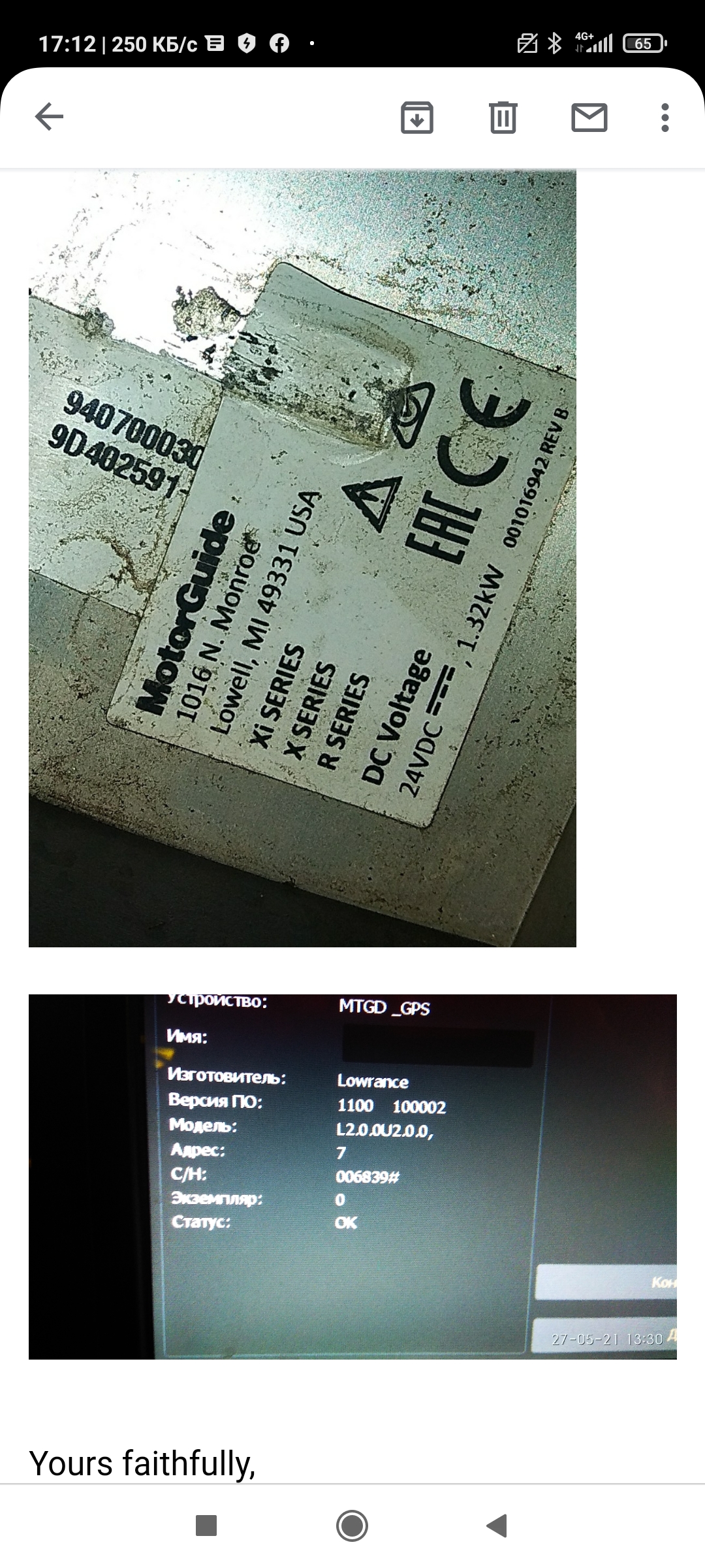

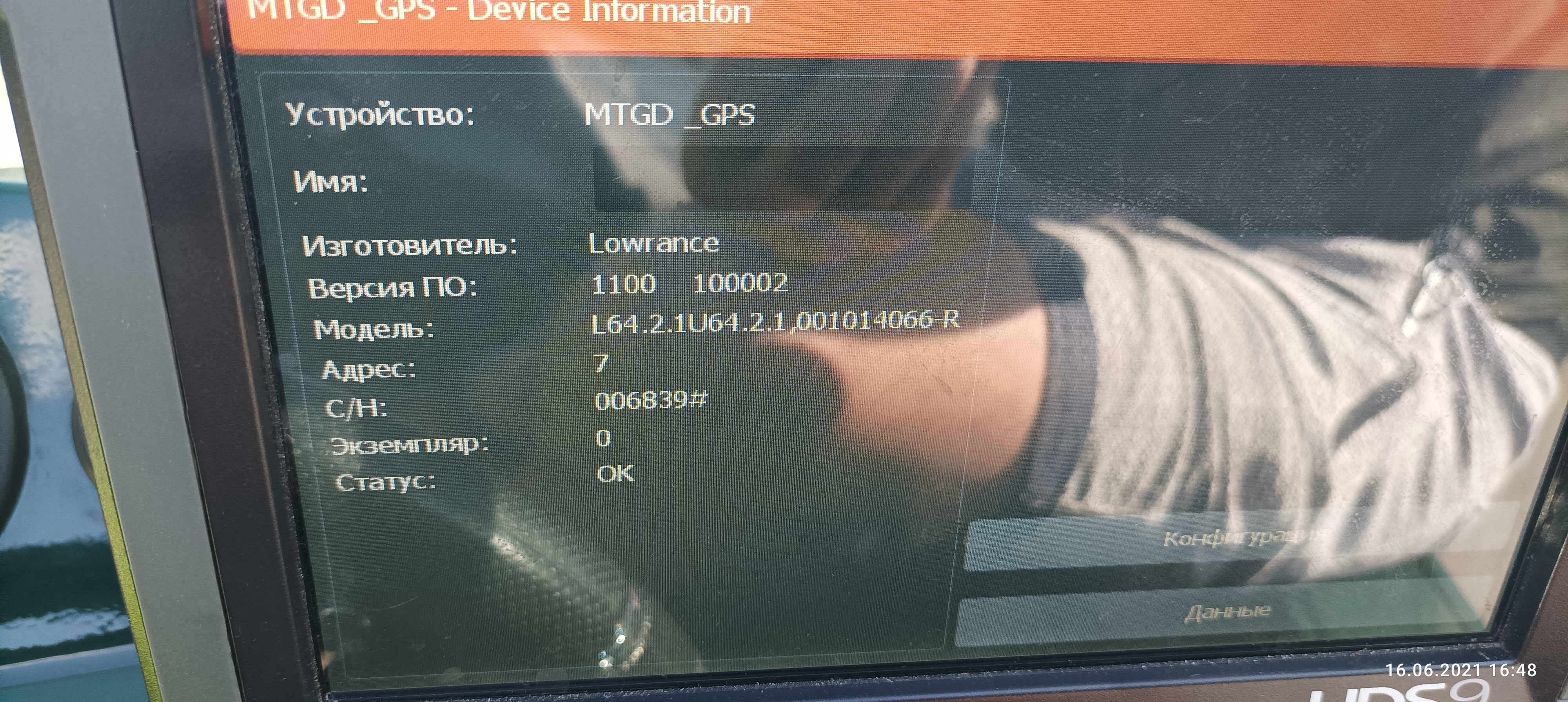

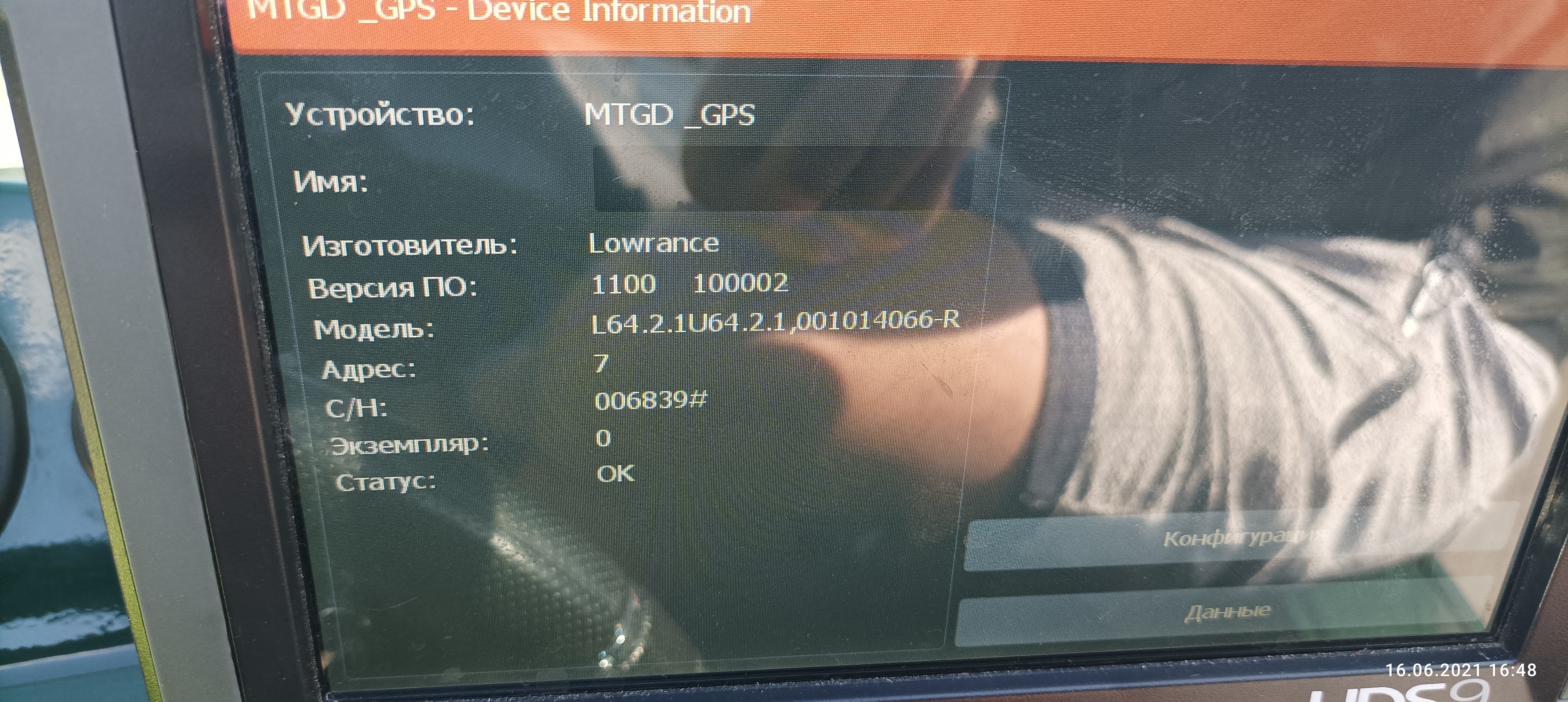

Только что сделал донк апдейт на адвенчер
Было
Назва:  Screenshot_2021-06-16-17-12-47-107_com.google.android.gm.jpg
Переглядів: 348
Розмір:  1,24 МБ
Стало
Назва:  IMG_20210616_164836.jpg
Переглядів: 291
Розмір:  3,52 МБ

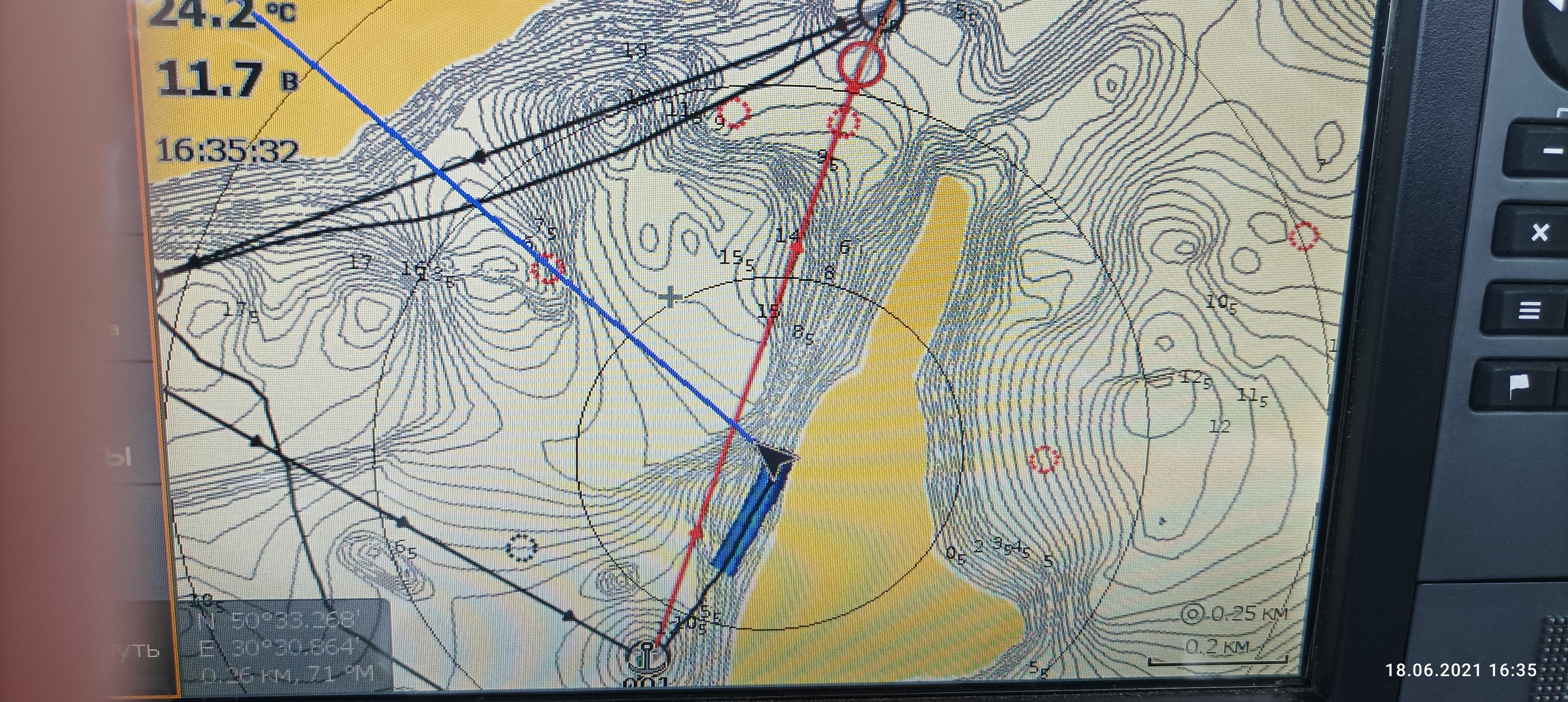

Все ок. Стал ходить по маршруту .
Правда как то криво. Это нормально?
Буду экспериментировать ещё ... Но если такие xte в 5 метров - это плохо, т.к. о прохождение точном по свалам не может быть речи.
