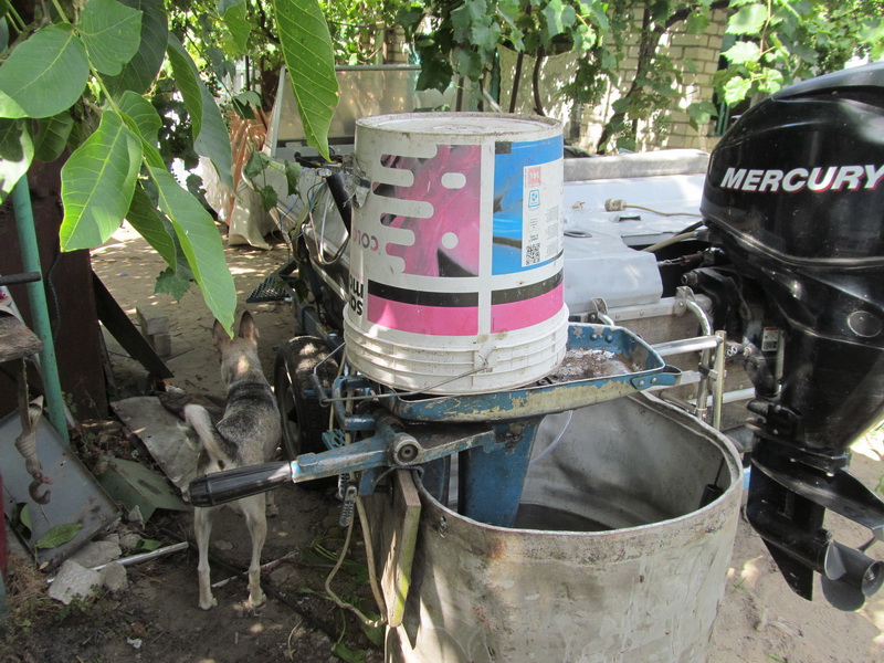

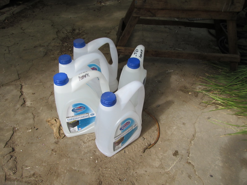

Треш так трешь, это Вам не ячейки с битых или краденых электромобилей....
Взрослый тяговый акум... 22л электролита сука... Зато новый - сухозаряженый. После длительного хранения, но на шару.
Если по весу, то наверное его нужно воспринимать как молчаливого напарника не сидывающегося на бенз, но готового гребсти :)
24В, 150Ач

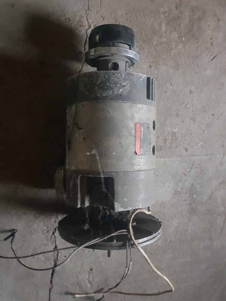

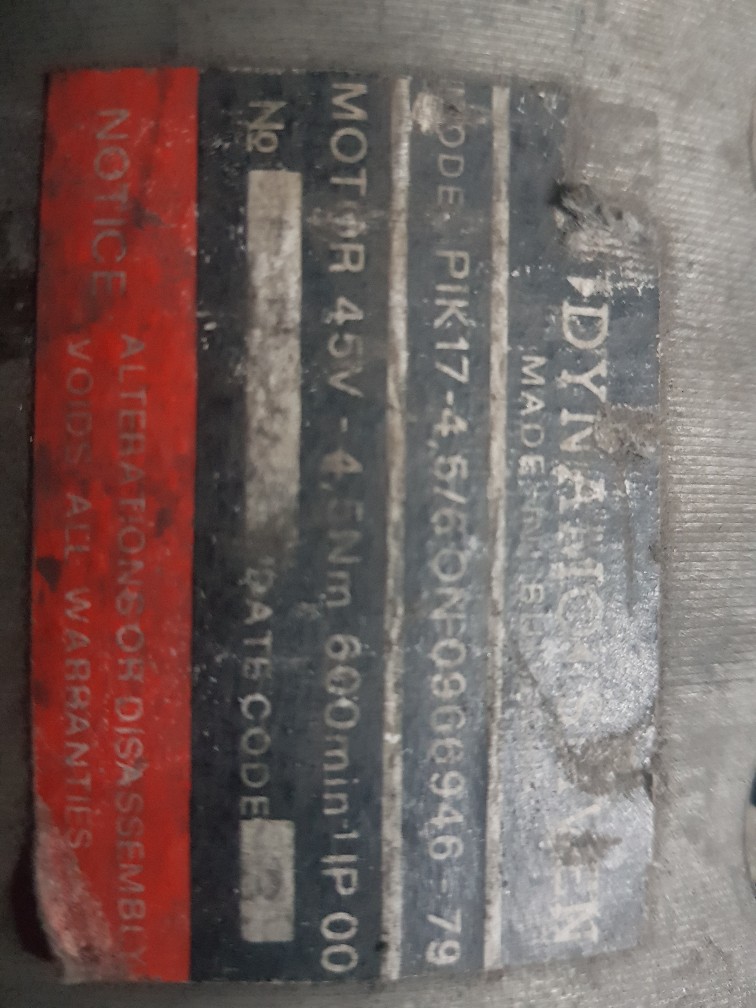

Вот фото одного. Второй дома сфотаю он больше этого в два раза .
Этот уже достаточно крут Это PIC 12 за который говори ярослав. Который я когда то слил...Если сложите цену маякуйте.

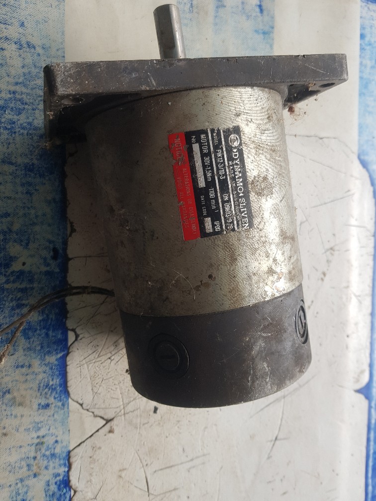

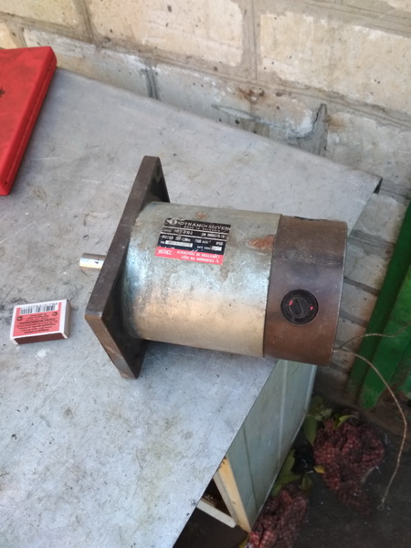

Вот сфотал.

Вот сфотал.
Этот классный мотор, мощный 6Н.м момента в 4 раза больше чем у предыдущего, но номинальная частота вращения 600об/мин при 45В питания.
Т.е. если применить винт не с конским шагом, то скорость перемещения будет слишком мала, даже если повесить винт непосредственно на вал.
С предыдущим все повеселей, у него 1100об/мин при 30В.
Т.е. при 24В у мотора будет 888об/мин на валу.
Если на прямую повесить винт с уловным шагом 8 дюймов как у малосильного мотора. то получим 10,8км/ч без учета проскальзывания, с учетом просальзывания думаю 7кмч останитс при питании от 24В АКБ.
ИМХО для трола самое оно. Как по мне оптимальная троловая скорсость 3-7км/ч чаще 4-5км/ч
С удовольствием бы купил если ценой не пришибете.
