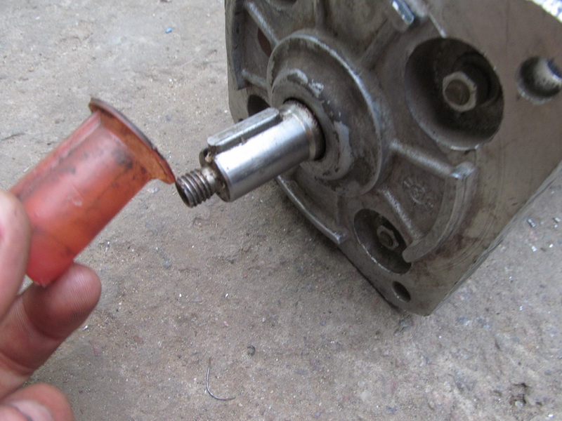

Вот фото одного. Второй дома сфотаю он больше этого в два раза .
Назва:  20200715_164534_copy_756x1008.jpg
Переглядів: 214
Розмір:  184,7 КБ
Этот уже достаточно крут Это PIC 12 за который говори ярослав. Который я когда то слил...Если сложите цену маякуйте.

Вот сфотал.
Назва:  20200715_200241_copy_756x1008.jpg
Переглядів: 178
Розмір:  147,3 КБ
ID:	164255   Щоб збільшити малюнок, клацніть по ньому
Назва:  20200715_200230_copy_756x1008.jpg
Переглядів: 177
Розмір:  128,9 КБ
dberegovoy (15.07.2020)

Вот сфотал.
Этот классный мотор, мощный 6Н.м момента в 4 раза больше чем у предыдущего, но номинальная частота вращения 600об/мин при 45В питания.
Т.е. если применить винт не с конским шагом, то скорость перемещения будет слишком мала, даже если повесить винт непосредственно на вал.
С предыдущим все повеселей, у него 1100об/мин при 30В.
Т.е. при 24В у мотора будет 888об/мин на валу.
Если на прямую повесить винт с уловным шагом 8 дюймов как у малосильного мотора. то получим 10,8км/ч без учета проскальзывания, с учетом просальзывания думаю 7кмч останитс при питании от 24В АКБ.
ИМХО для трола самое оно. Как по мне оптимальная троловая скорсость 3-7км/ч чаще 4-5км/ч
С удовольствием бы купил если ценой не пришибете.
