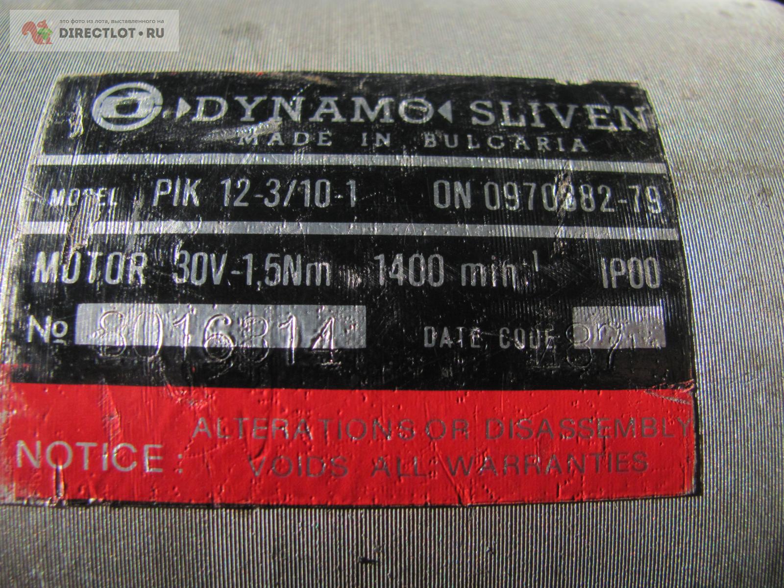

Если где то найду ПИК 12 хочу сделать подводный Переделав корпус мотора. Т.е. более станочный проект.
Диаметр пик-12 130мм. Плюс накрыть другим корпусом это будет 140мм . Возможна такая ситуация что винт будет в тени корпуса эл.мотора. и в этом случае все равно придется изготавливать крепление к корпусу лолки. Далее вопрос как реализовать упор который будет создавать винт ? Это опять танцы туда сюда . Получается лёгкий сапог мелкого иномотора может решить все вопросы .
ХМ... я по памяти себе представлял 80мм.
Такой диаметр у вело мотора...

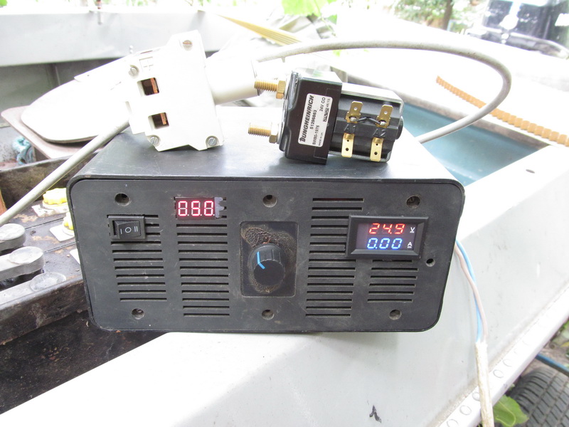

Переделка не интересна экономический эффект с нее близок к нулю. Создание готового продукта с нуля из распространенных производимых сейчас комплектующих имеет право быть.
а уже плиту изготовишь но не забываем за центрацию иначе эл.моторы будут выходить из строя
С этим нет никаких проблем. На моем ютуб канале есть одни из немногих примеров работ. если интересно ознакомитесь и подписывайтесь
И не забываем что резиновая крыльчатка отбирает мощность и если родной бензиновый мотор ее не чувствует то электро почуствует
Понимаю. В этом проекте она будет однозначно. А так думаю оребрение и воздушное охлаждение будет более энергоэффективным.
Потихоньку движемся. Блок управления + подарки Контактер на 80А - отличный прерыватель "массы" малоточными цепями управления.

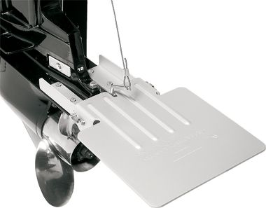

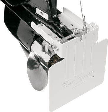

хочется помедленней идти
есть чертёж, если что
