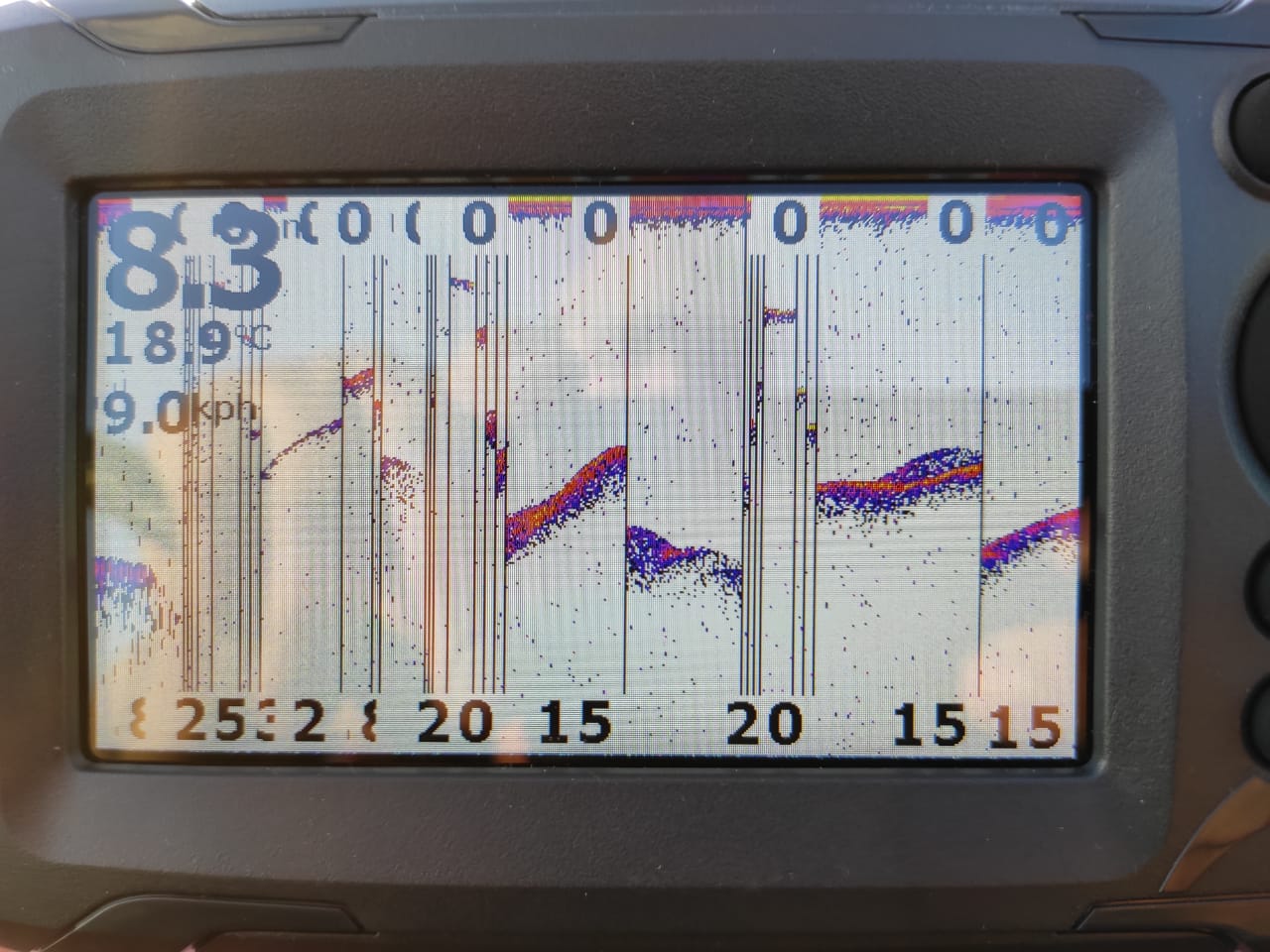

Всем, возможно не в тему)
Проблемы с отображением глубины, иногда теряет дно, в авто режиме постоянно перестраивает настройку глубины.
lowrance hook2-4x gps/bullet, датчик эхолота закреплен на траце(справа от двигателя(Вихрь 25), примерно 15-20 см от винта), где то на 0.5см выступает под днище лодки.
У кого то была такая проблема?
Возможно датчик нужно выше поднимать(выше уровня днища на 0.5-1см)?
