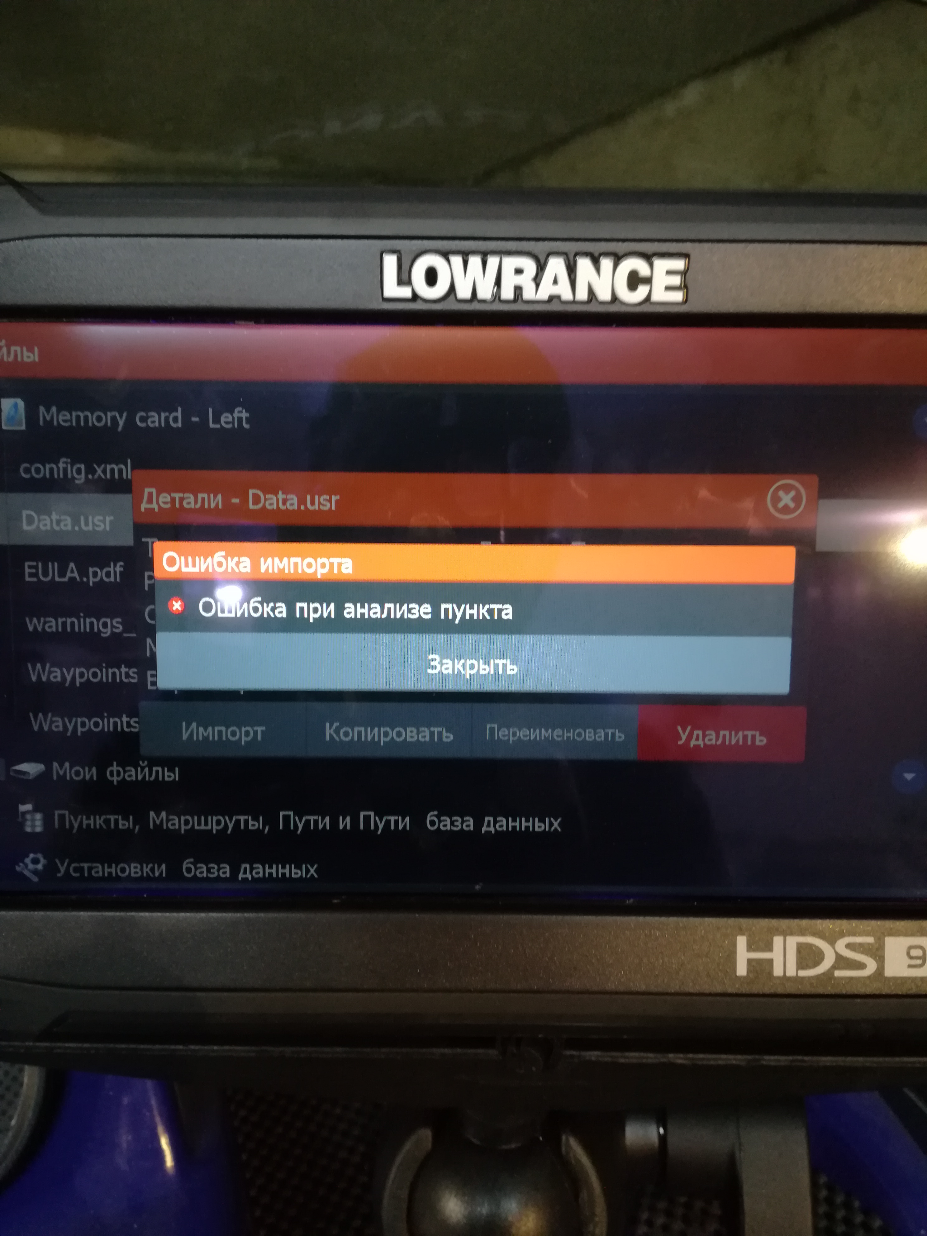

Сегодня столкнулся с такой проблемой. Маршрутные точки с HDI, не хотят импортироваться в НDS карбон. Перефарматировал usr файл в usr 4 не помогло. Все равно ошибку валит. Мож кто сталкывался? Ткните носом.
о, теперь и в карбоне!
косяк прошивок при работе с usr любых версий. началось все с Ti прошлым летом. до сих пор "фиксят" :(
в вашем случае поможет это: My neighbor found the solution to the problem his gen 3 was doing the same thing as mine. Use gpsbabel import wpts.usr and export using gpxver=1.1. Hopefully the next software version will correct this and we will not have to convert.
найти софт gpsbabel и конвертнуть usr3 с HDI в gpx с указанным выше параметром.
символы точек слетят
ну или через рифмастер можно тож самое

Андрюха шоб ты понимал карбон попробовал на всех прошивках думал глюк в новой. А он глюк на всех.
Дякую, щя ще зроблю як ти кажешь.
