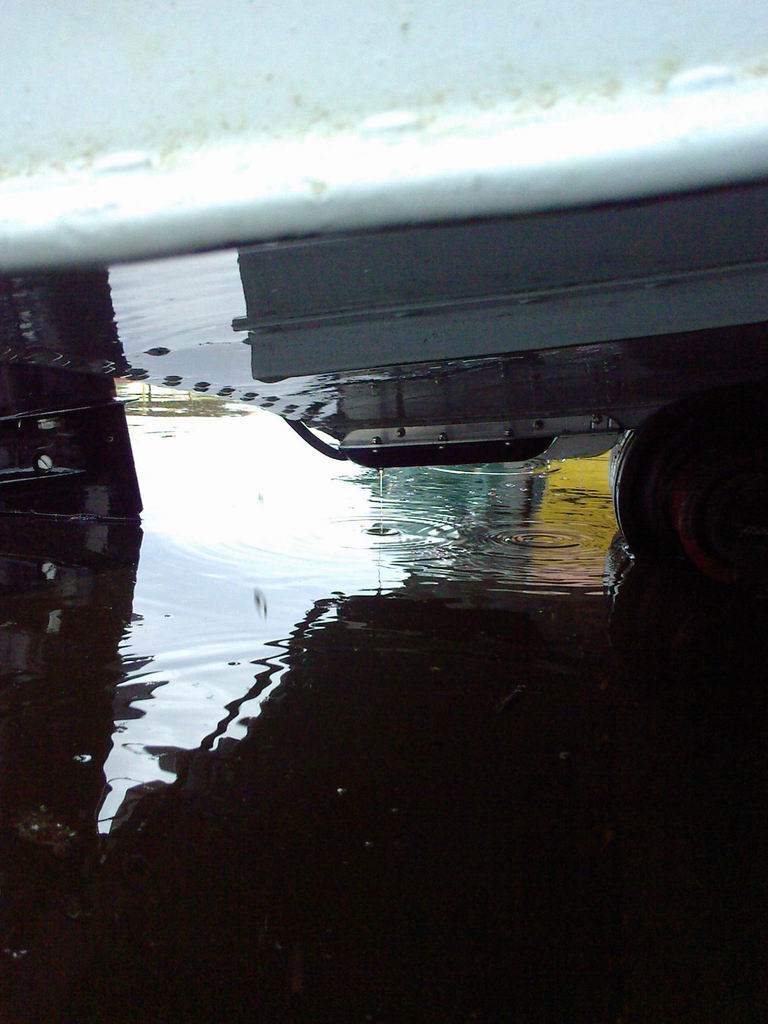

Старий 17.09.2018, 13:40   #1300 (permalink)
Звідки Ви: Магнитогорск
Карапь: 475 Y60F
Дописи: 94
Сказал(а) спасибо: 19
Поблагодарили 21 раз(а) в 16 сообщениях
Типово Re: Эхолоты Lowrance HDS
ДВС
у меня не получается. Рисовалка в замен автопилота. Пока рисовалка в приоритете, но хочется всего и сразу. Если кто знает чем помочь горю, прошу откликнутся.
инструкция пройдена https://www.youtube.com/watch?v=kl9VEEb3UNM&t=31s
в сети моторгад есть, все соответствует,
но есть нюанс, не работает.
