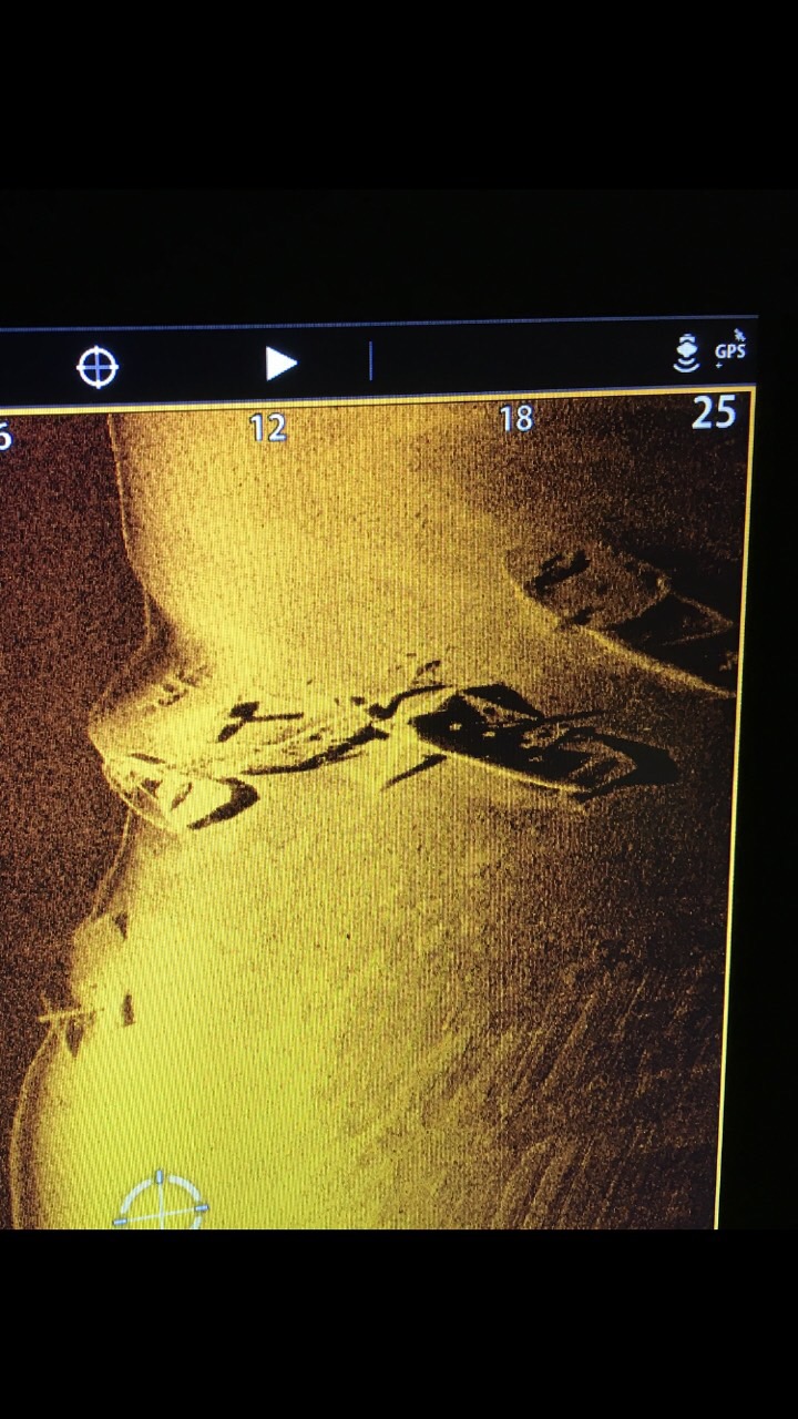

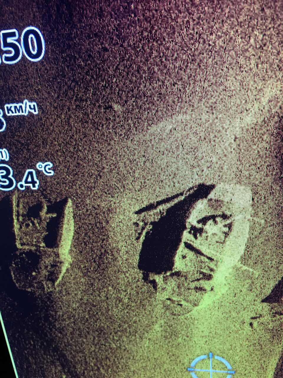

Типово Re: Эхолоты Lowrance HDS

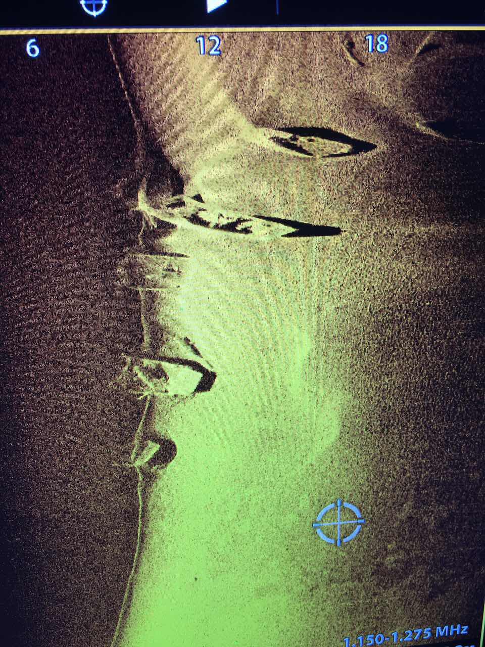

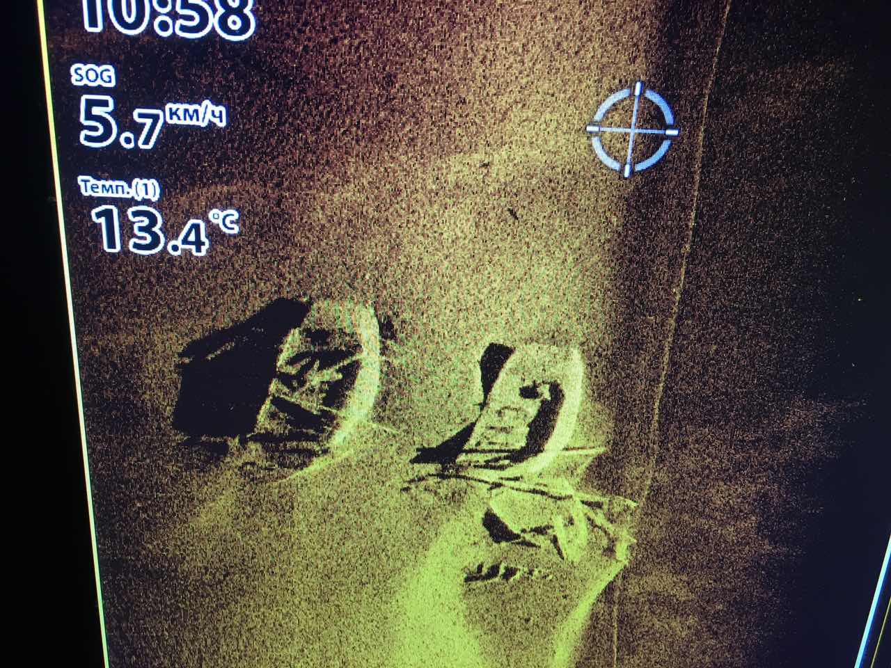

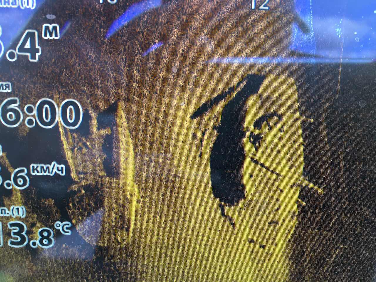

Спорить про плавники/глаза/чешуйки можно долго;) Но лучше раз увидеть как на самом деле....
! Летние скрины
! свежак!!!
Востаннє редагував stp: 08.10.2018 о 21:53.
Vovchbrat зараз поза форумом   Відповісти з цитуванням
oleglena (08.10.2018), serk 12 (08.10.2018), Алексей Магн-ск (09.10.2018), Валера М (08.10.2018)

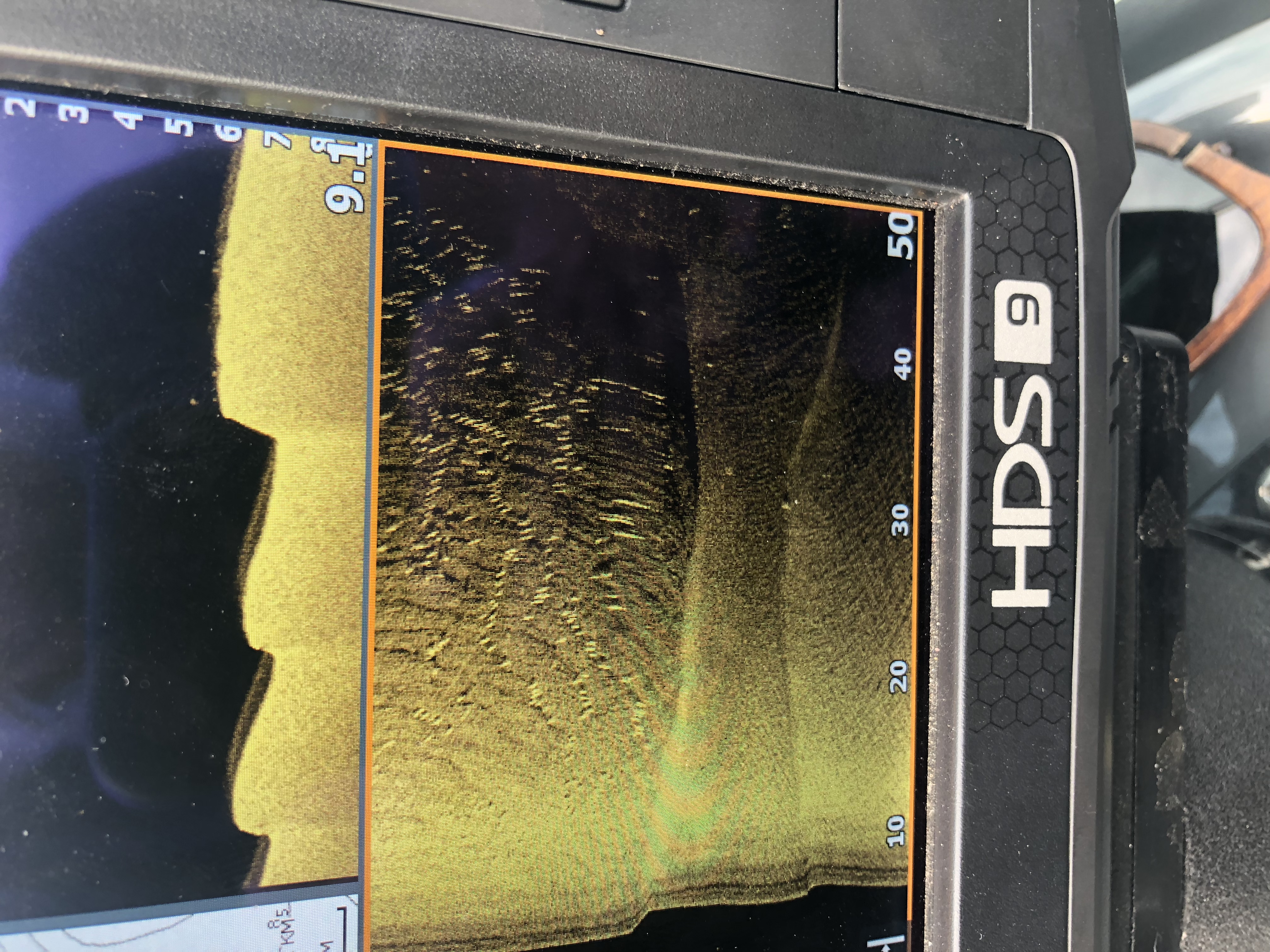

Жерех
Сказочники.....как определить вид рыбы по этим картинкам???
Старий 08.10.2018, 19:19   #1356 (permalink)
Аватар для Валера М
Псевдо: Валера
Звідки Ви: ХАРЬКОВ
Карапь: Finval Evo 475 efi-60
Дописи: 21.440
Сказал(а) спасибо: 19.285
Опыт не пропьешь.
Старий 08.10.2018, 19:31   #1357 (permalink)
Опыт это хорошо. Но вот как отличить стаю лягушек или плотвы от стаи жереха и т.д. Он же показывает одинаковые значки на любые предметы а не рыбу...

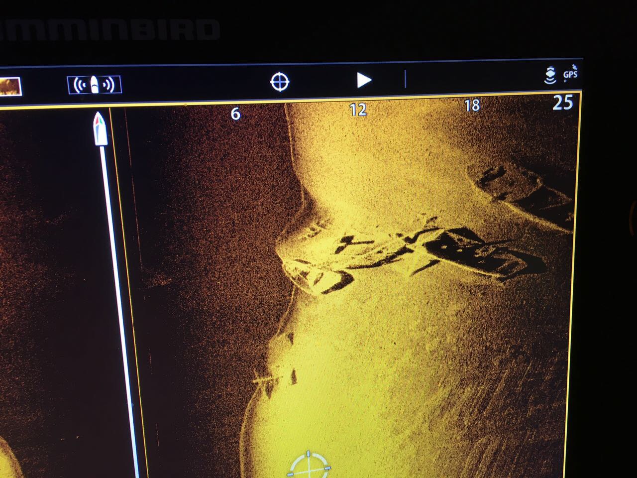

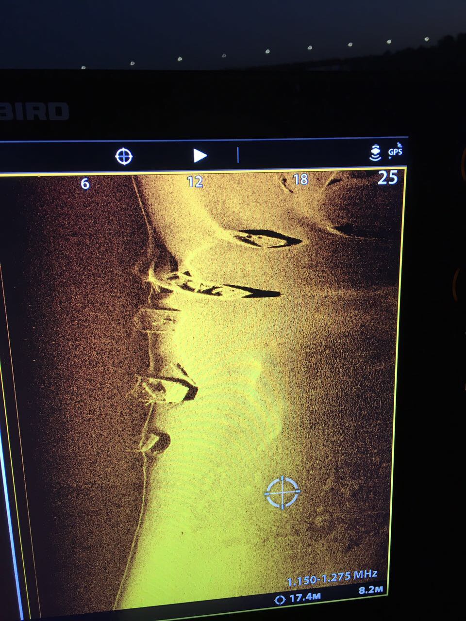

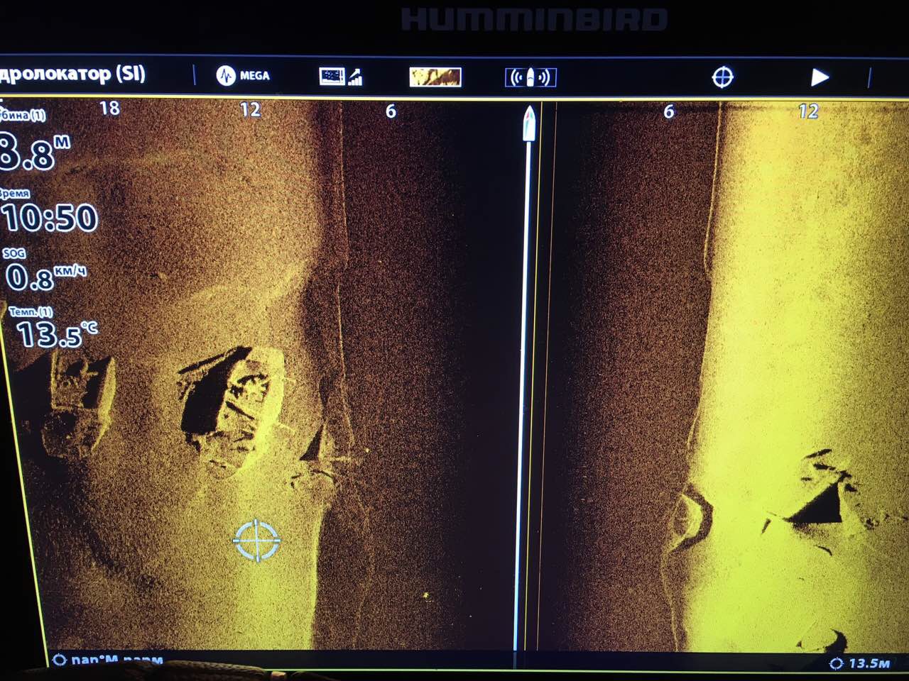

вот в пятницу сбросил этот товарищ фотки по рельефу(район Страхолесья, старое русло Днепра), а раньше он там с Карбоном рыбачил и нихрена не видел
Плавники, чешуя и хвосты где???
Хочу хвосты!!!
Написал ему в Вайбере может пришлёт если есть они.
