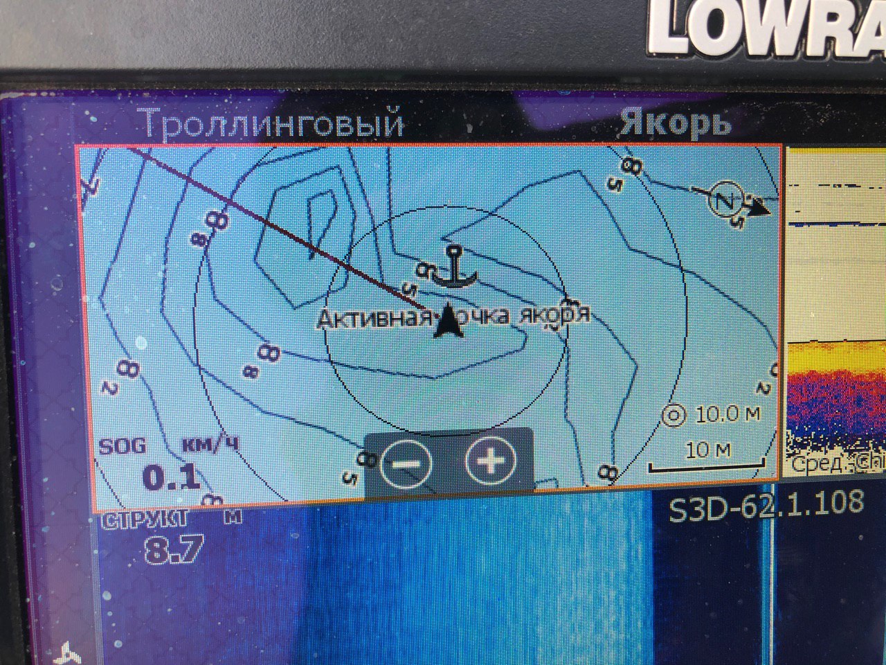

Привет всем :) Столкнулся с проблемой интеграции моторгайда с лориком. На лодке стоит hds9 gen3, motorguide xi5, pinpoint. Пинпоинт стоит на транце возле датчика. Каждый раз, когда я якорюсь моторгайдом на точке его сносит на 5-10 метров от изначальной точки. В источниках данных gps стоит пинпоинт. Мне почему то кажется, что когда я на пульте нажимаю кнопку якоря, он берет позицию с пинпоинта и из-за этого спускается на 5 метров вниз, лодка как раз 5 метров. можно ли как то это настроить, чтобы корчи и прочие места на эхолоте отмечались пинпоинтом, а моторгайд якорился по своему встроенному gps? делал калибровку компаса и на пинпоинте и на моторгайде - не помогло. gps на моторгайде тоже калибровал с помощью пульта
техника поступает правильно следую задачам которые ей заложил производитель. Возможно вам кажется что это не удобно. Вы должны понимать что у МГ свой приёмник Жпс и компас, поэтому на карте вы видите две точки ( якорь и треугольник)
Первый раз когда вы сохраняете свою постановку вы сохраняете точку Поинт-1( над датчиками) а на след рыбалке указав ее с прибора на неё становится МГ.
Понимая это можно сразу указывать постановку с корректировкой (по ветру по солнцу по течению) или уже встав на якорь короткими нажатиями пульта чутка передвинуться.

Наверное всё таки Поинт 1. Моторгайд берёт позиция из своих мозгов если вы нажимаете кнопку на пульте.
да, скорее всего так и есть. когда нажимаешь якорь на пульте, точка на экране отображается на 5 метров дальше от иконки лодки, как раз расстояние между моторгайдом и пинпоинтом 5м.
