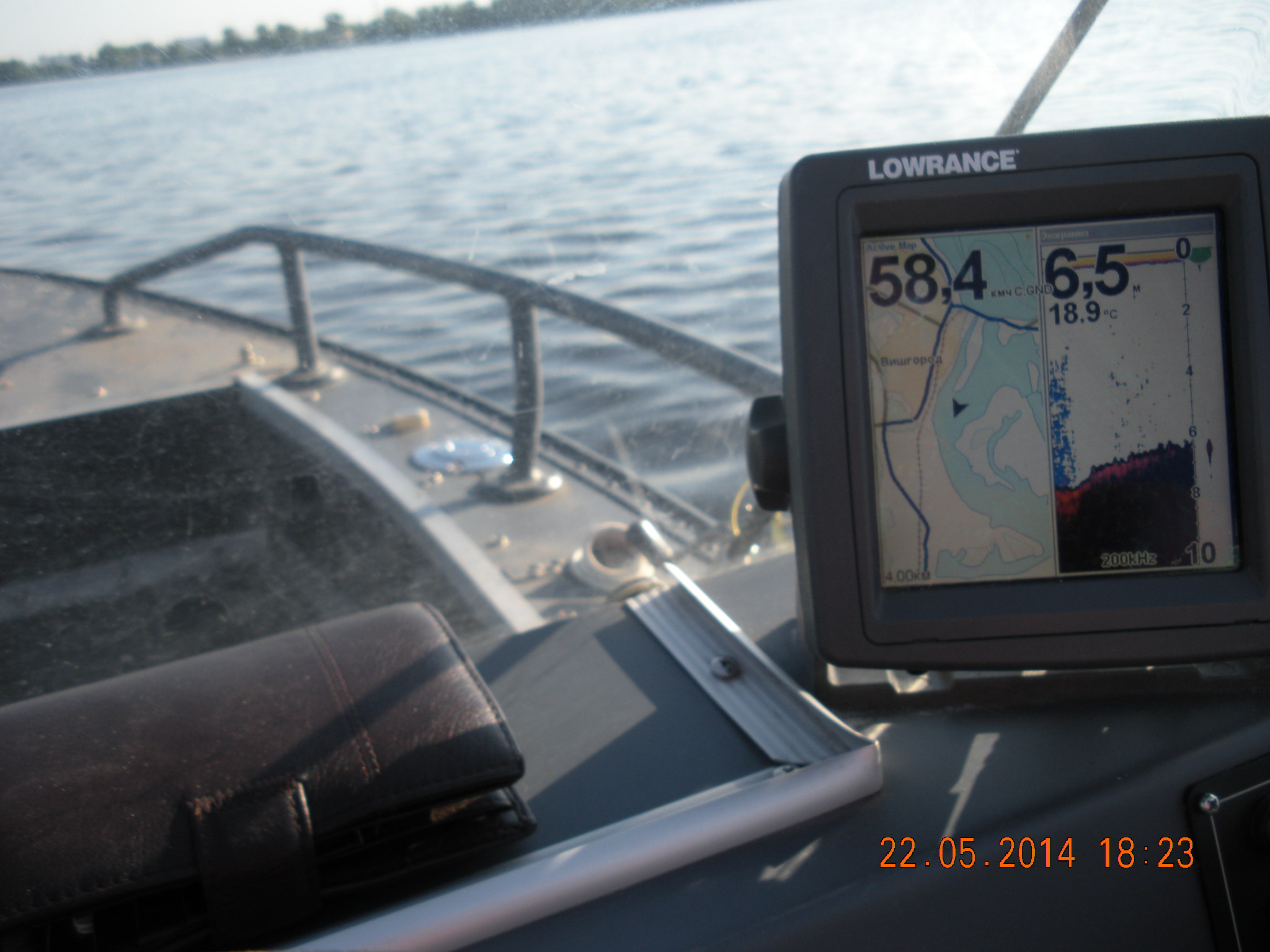

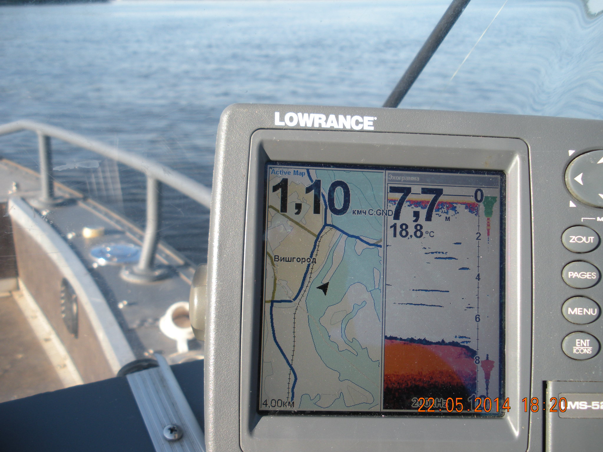

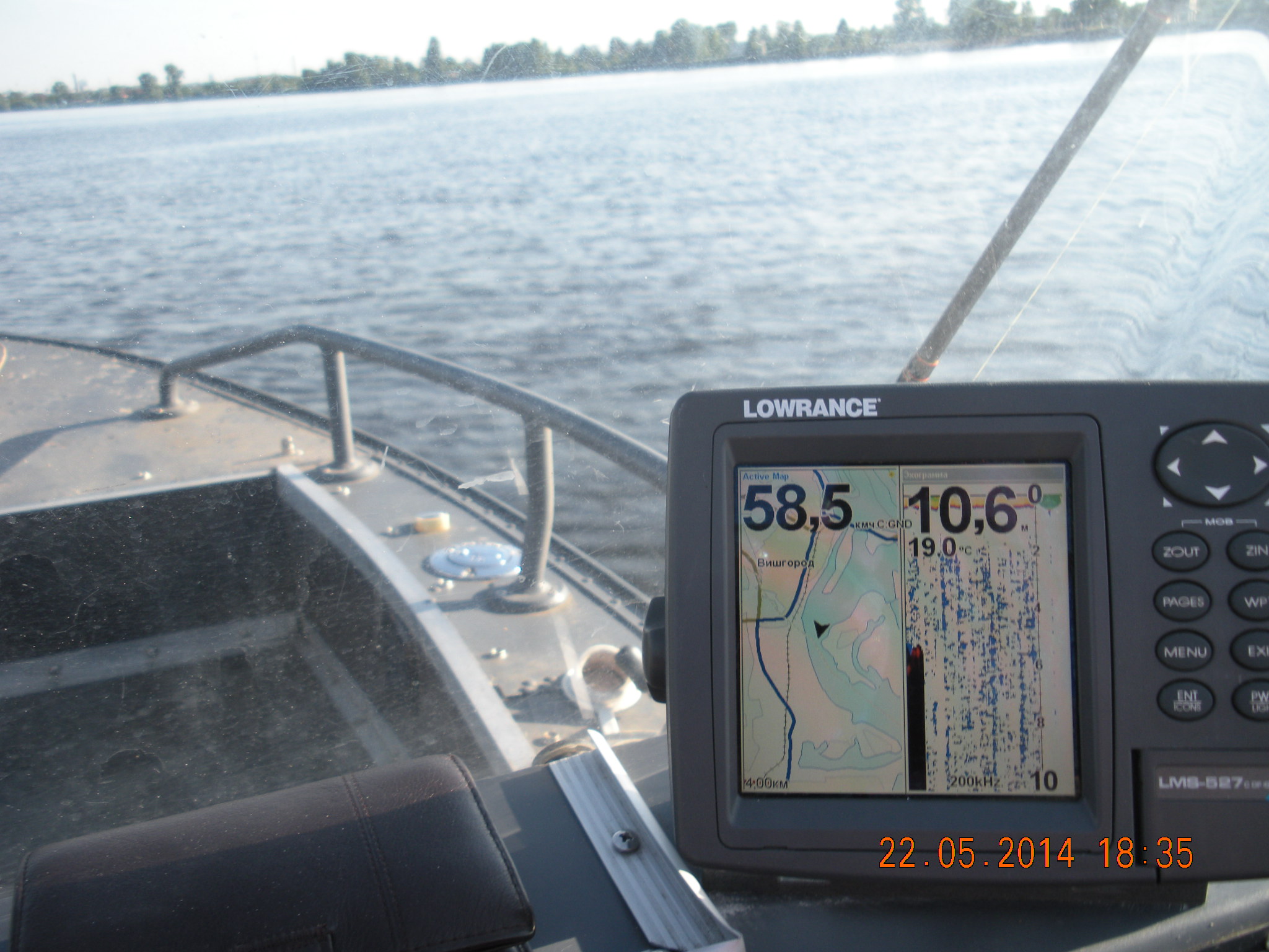

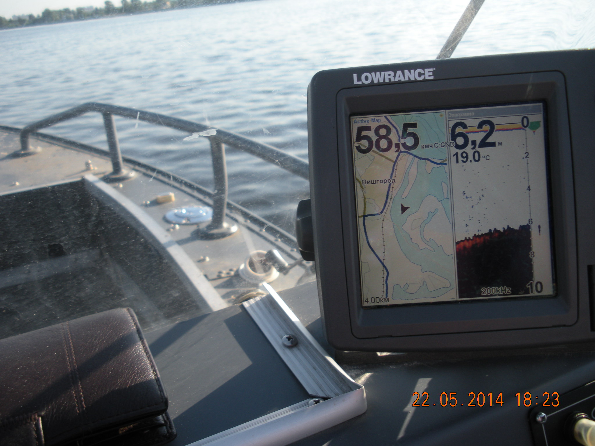

После сбора инфы и "мучительных" раздумий,пришёл к выводу, - МОЕЙ "Южанке" реданы не нужны.Очень помог разговор с Димой "Димзиком".В результате - усилил силовой набор днища (без дополнительных дырок-заклёпок).И решил перейти с лЮминевых винтов на нержу.Что из этого получилось....... - на фото.(Кстати,не увеличивать ,не приближать,не додумывать не надо - не взирая на волну,всё и так,нормально видно). Тестили две нержи ,и два лЮминя. Лодка в заряде "на рыбалку".Два тела по 100кг.,бак 60л.,Минкота с 13кг.якорем,75А Бош акум,кил 15 пасочек рыбацких в ящике.

Это алюминий 13шаг.Нержа,тоже,13шаг.Видио будет в следующей серии.Ищу,как его сбросить на сайт.

Гена,ты на днях не верил,что идёт 56.Сказал давай фото.Спецом поехали .потестили, сняли.Что опять не устраивает ????

Никто ,ничего не добивался,просто потестили винты.Речь по теме шла о реданах.И поняли для себя что реданы ни к чему.На одном из винтов мотор крутит 5800 так что есть над чем поработать,но зачем.А 59 всё таки хочется увидеть(без обид).
