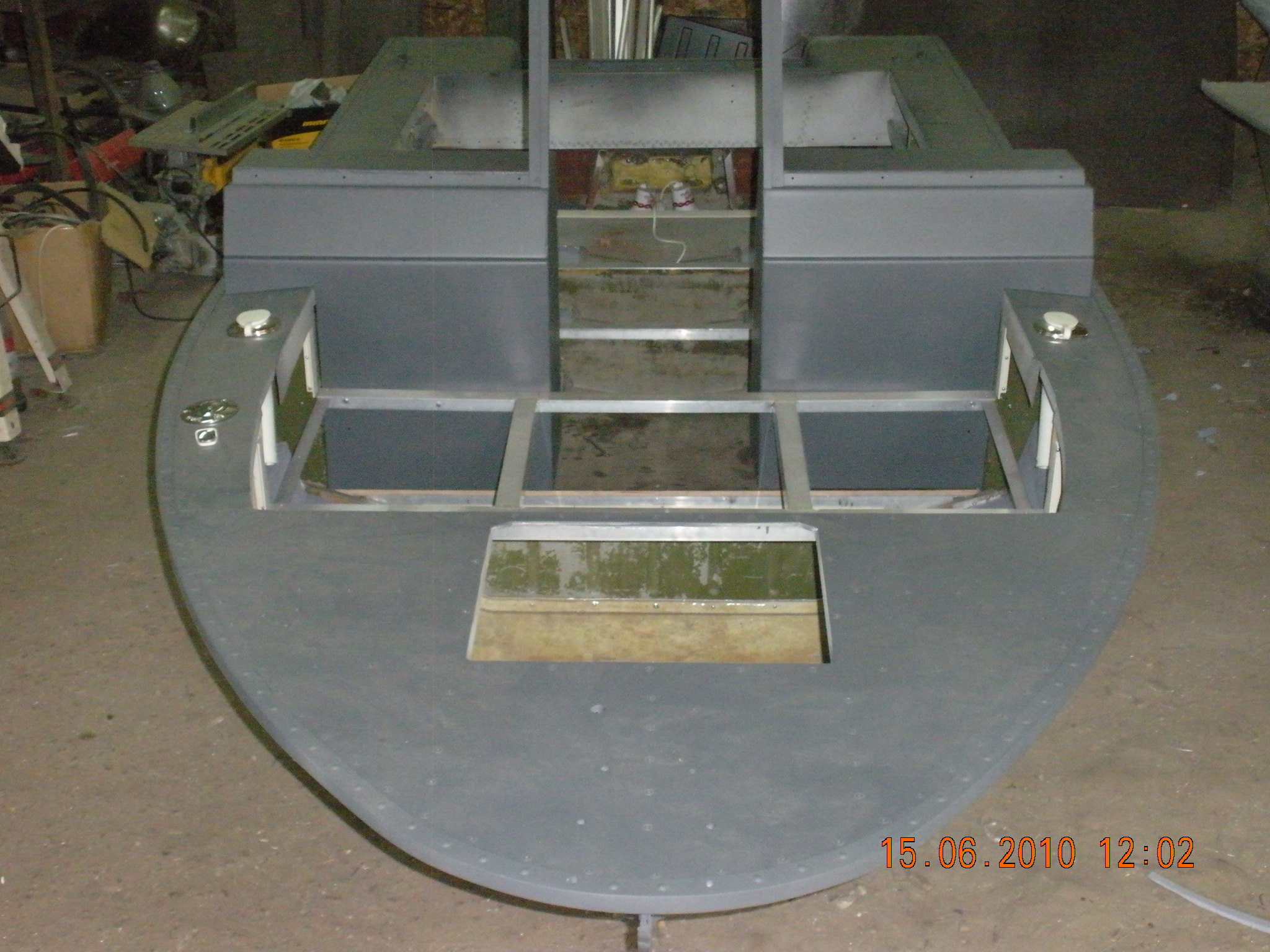

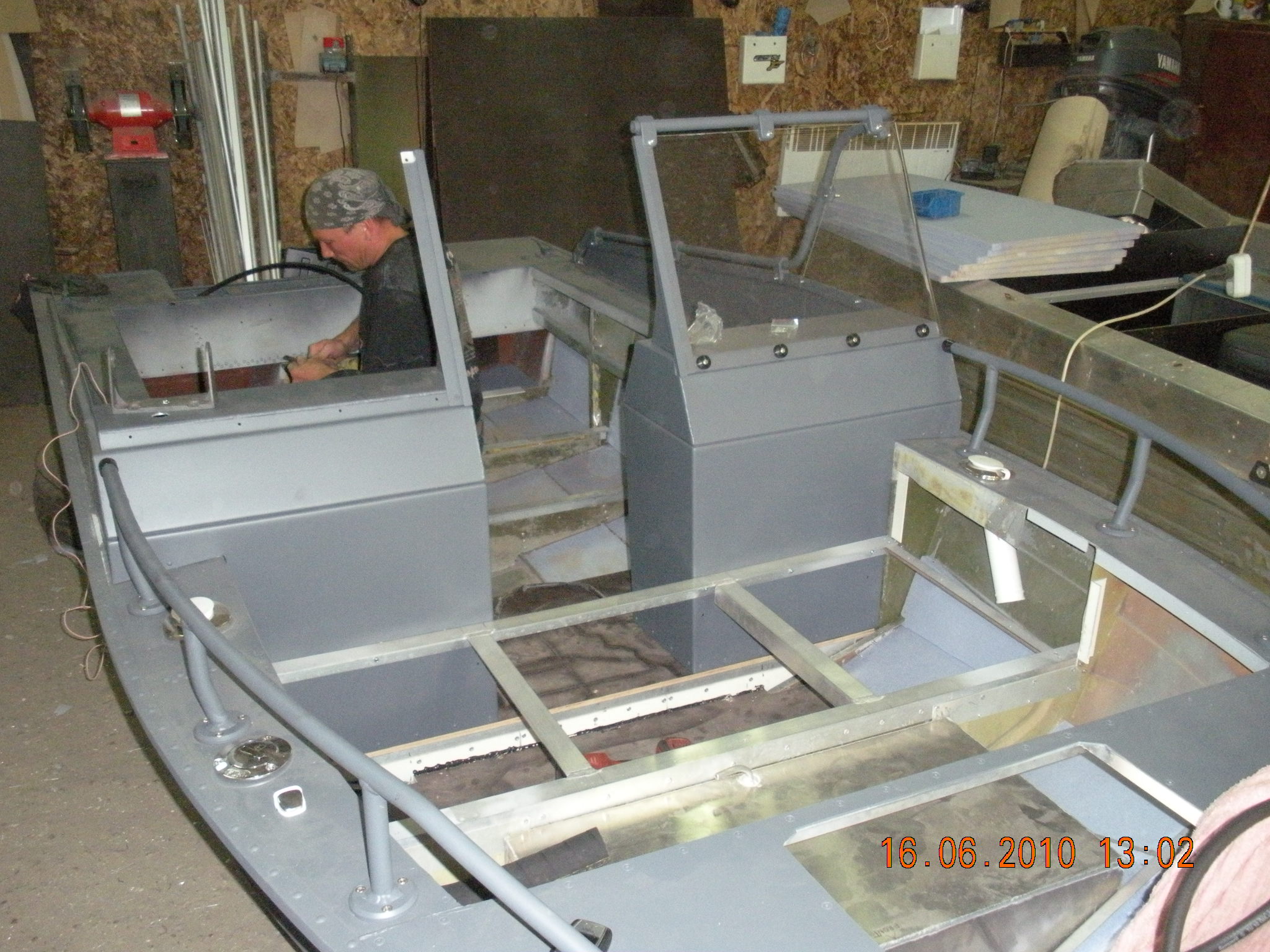

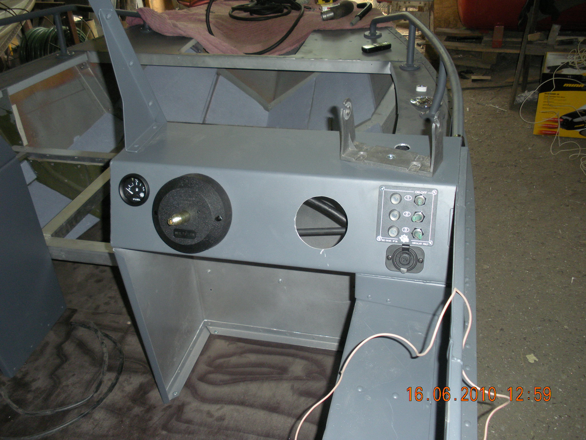

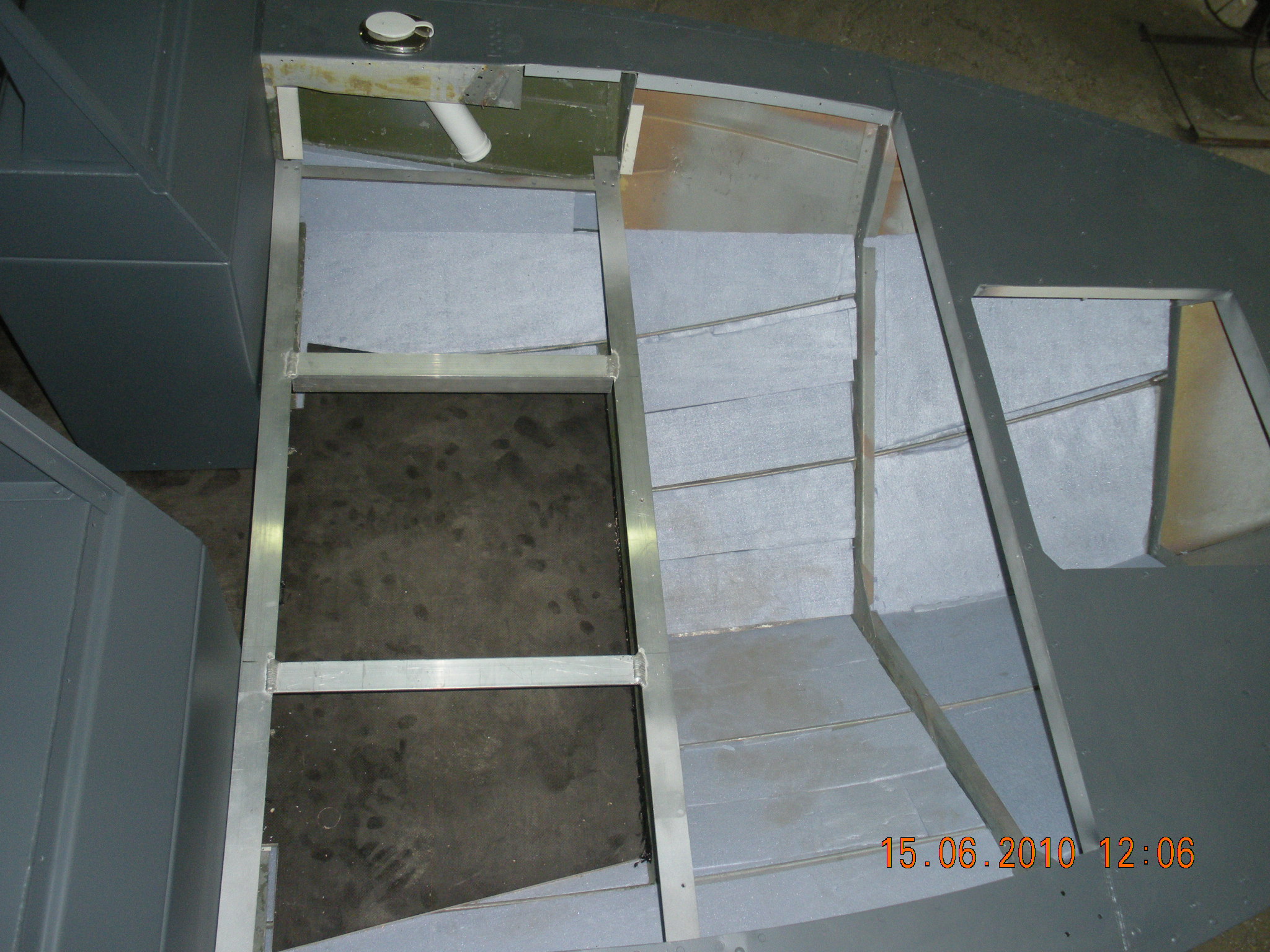

Подмигивание Re: Как вырубить нос и сделать 2 консоли на ЮЖАНКА-2

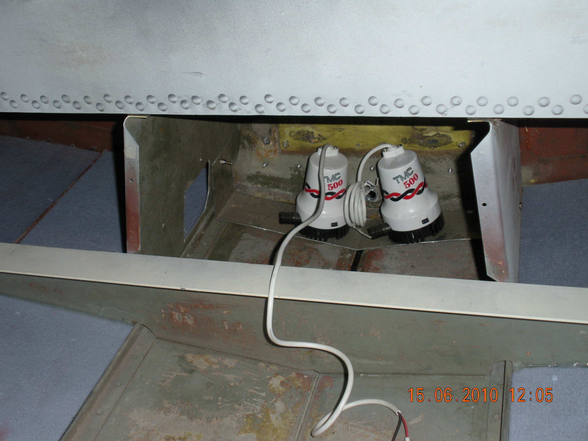

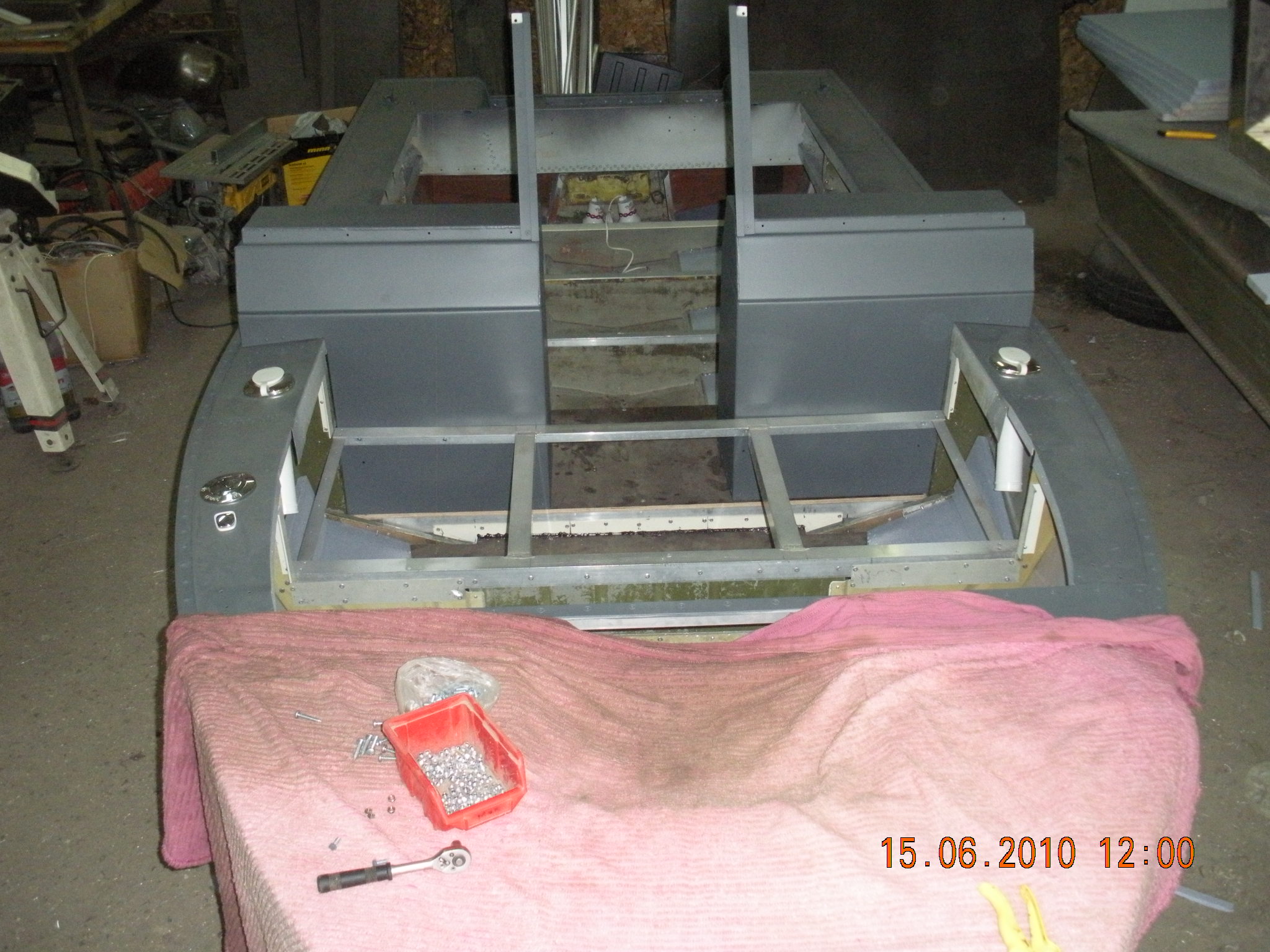

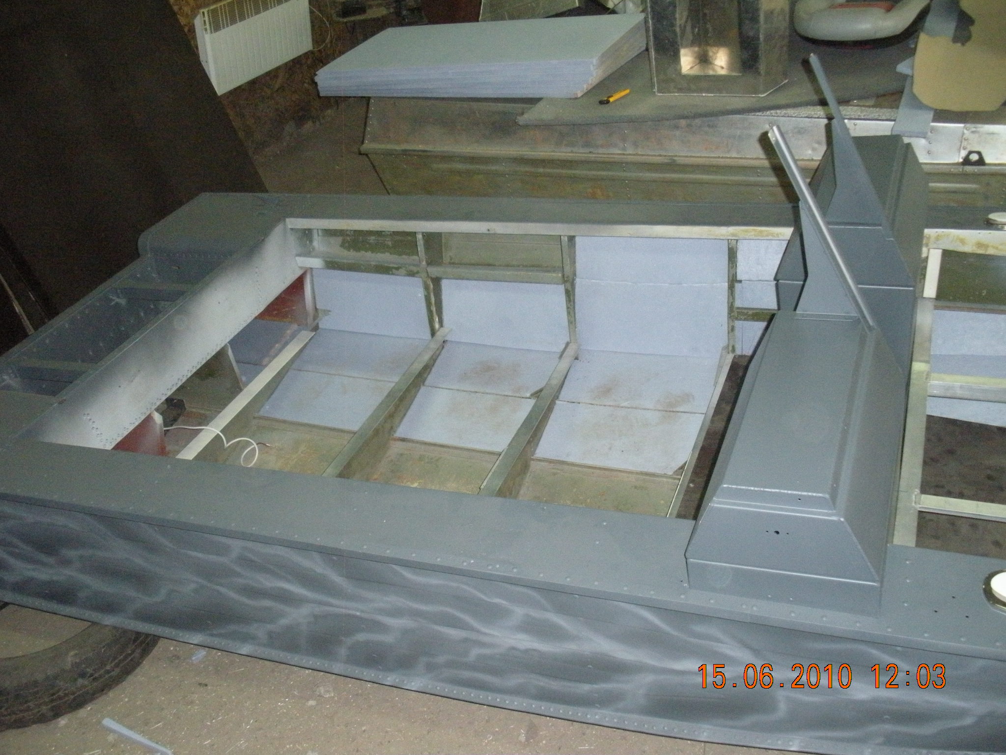

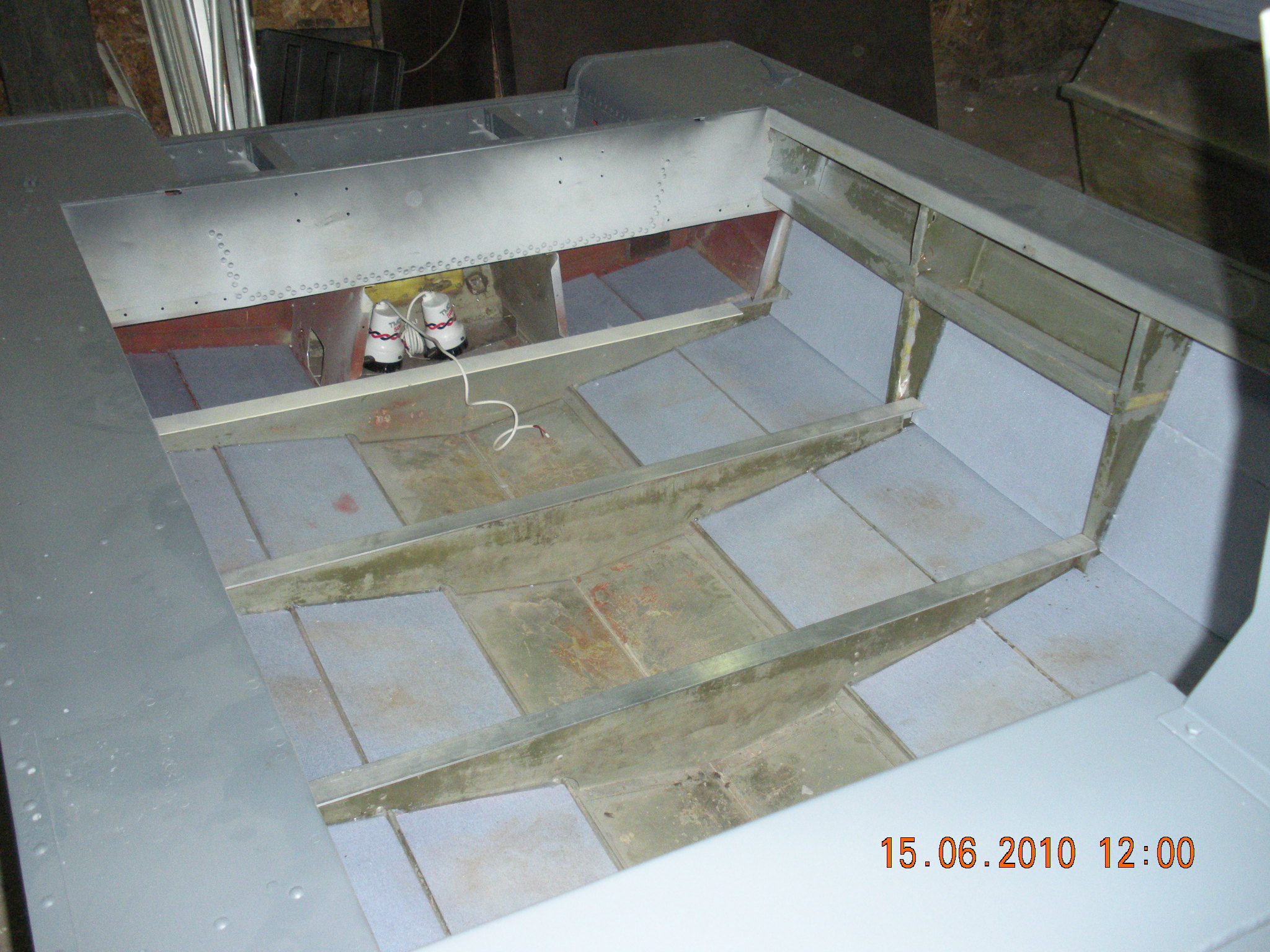

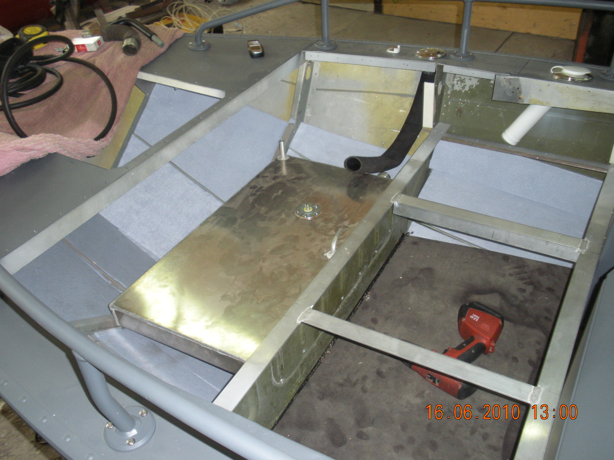

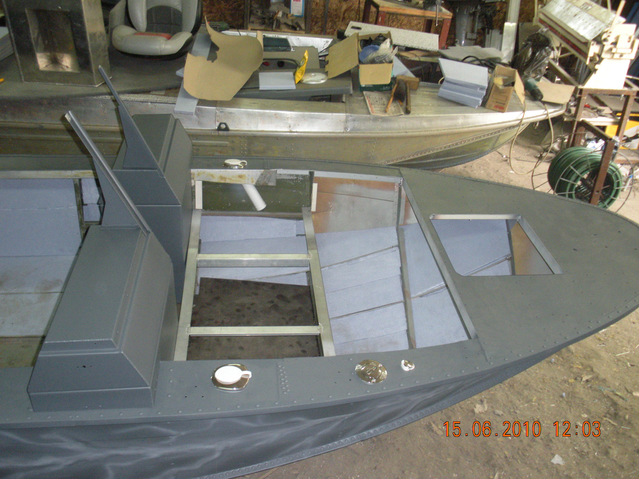

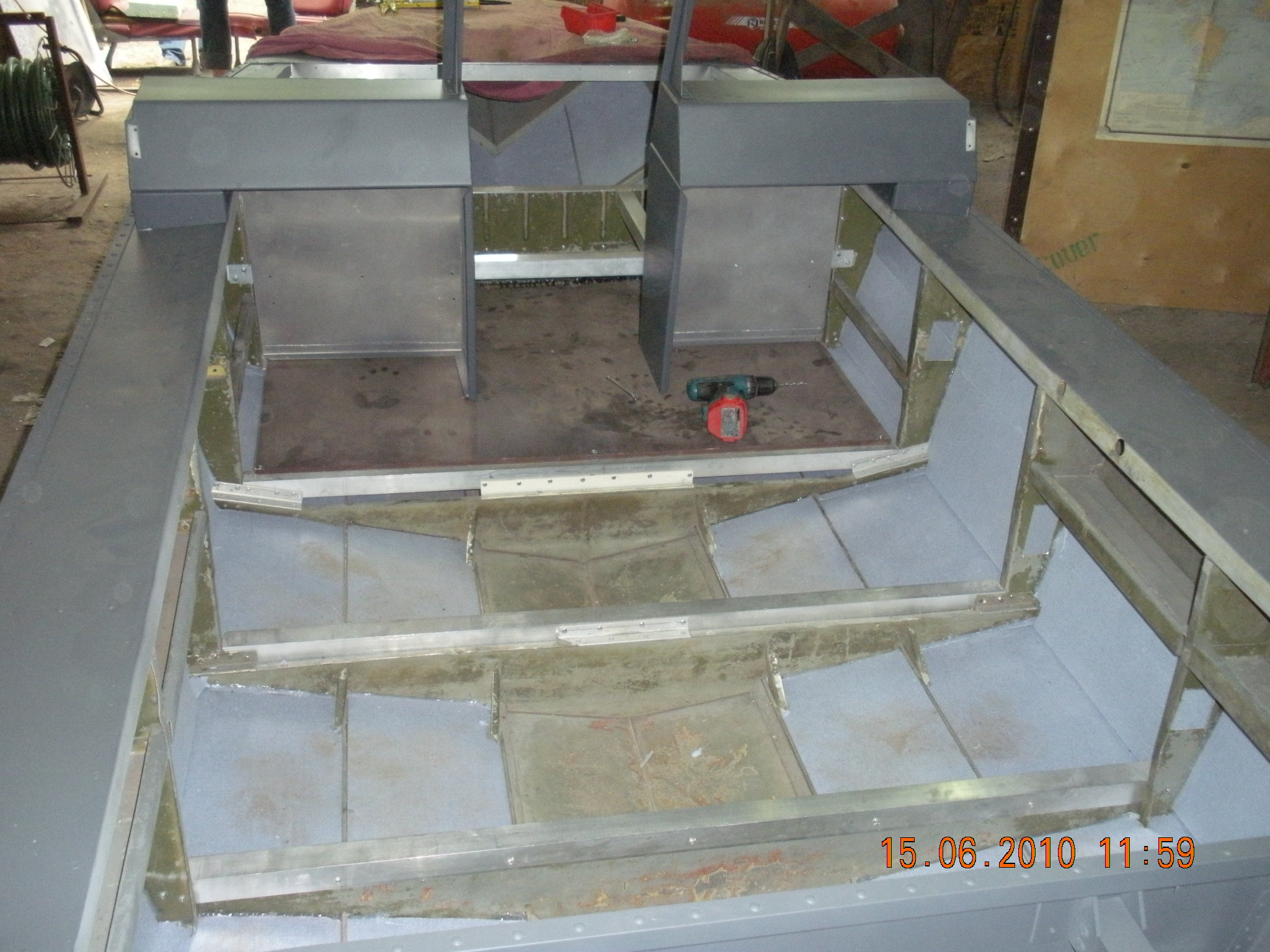

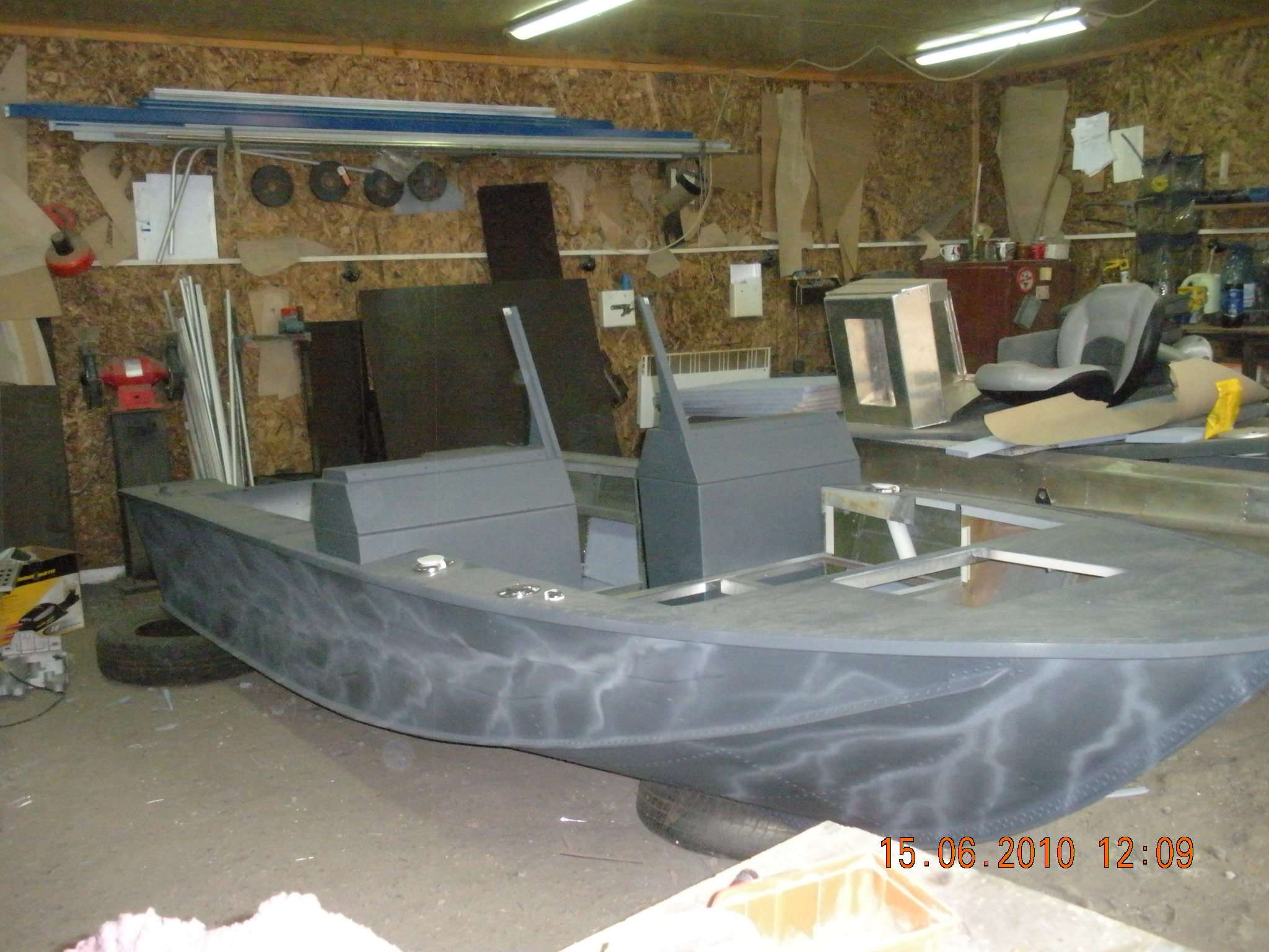

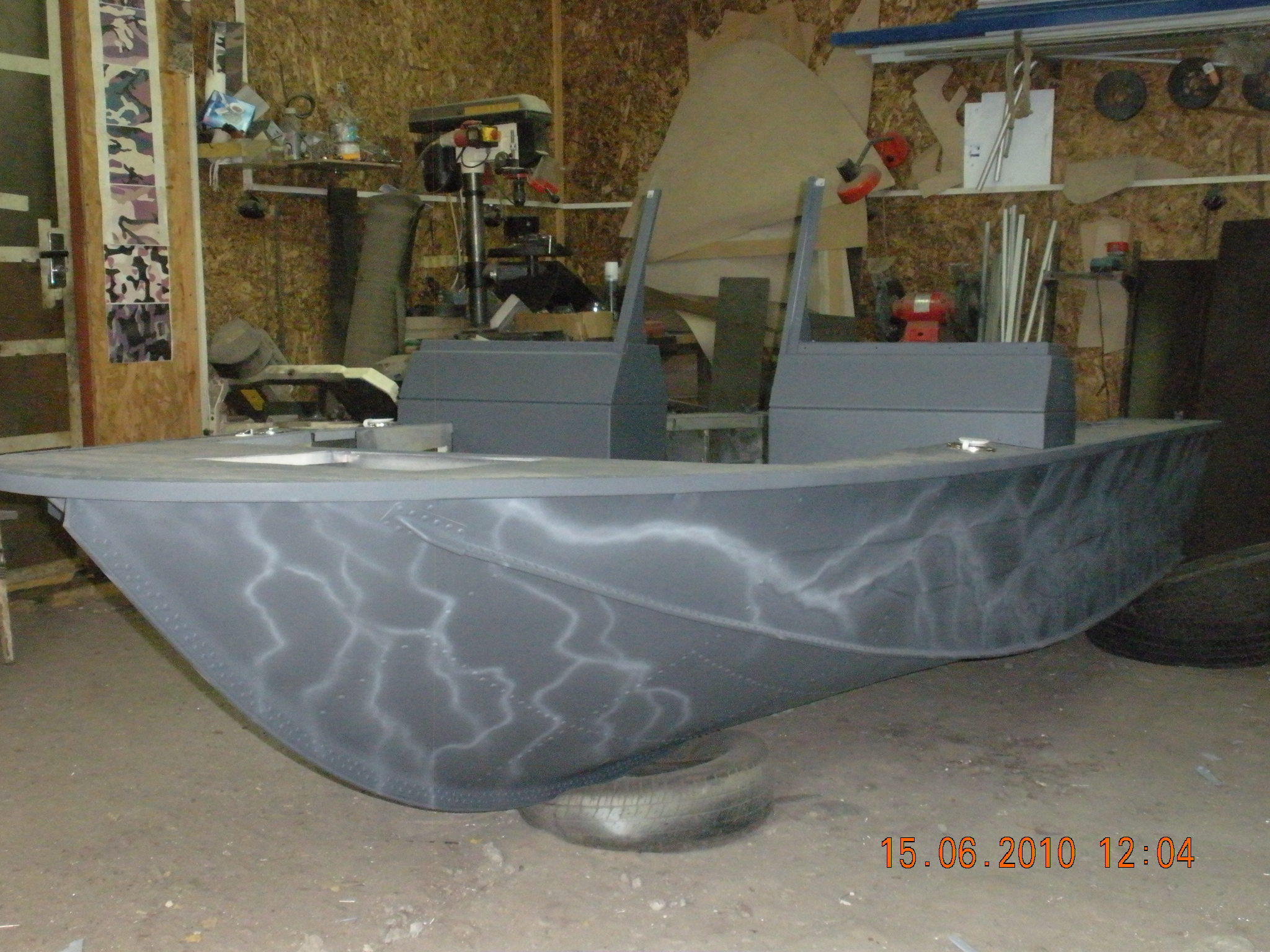

Так делалась моя,два года назад.

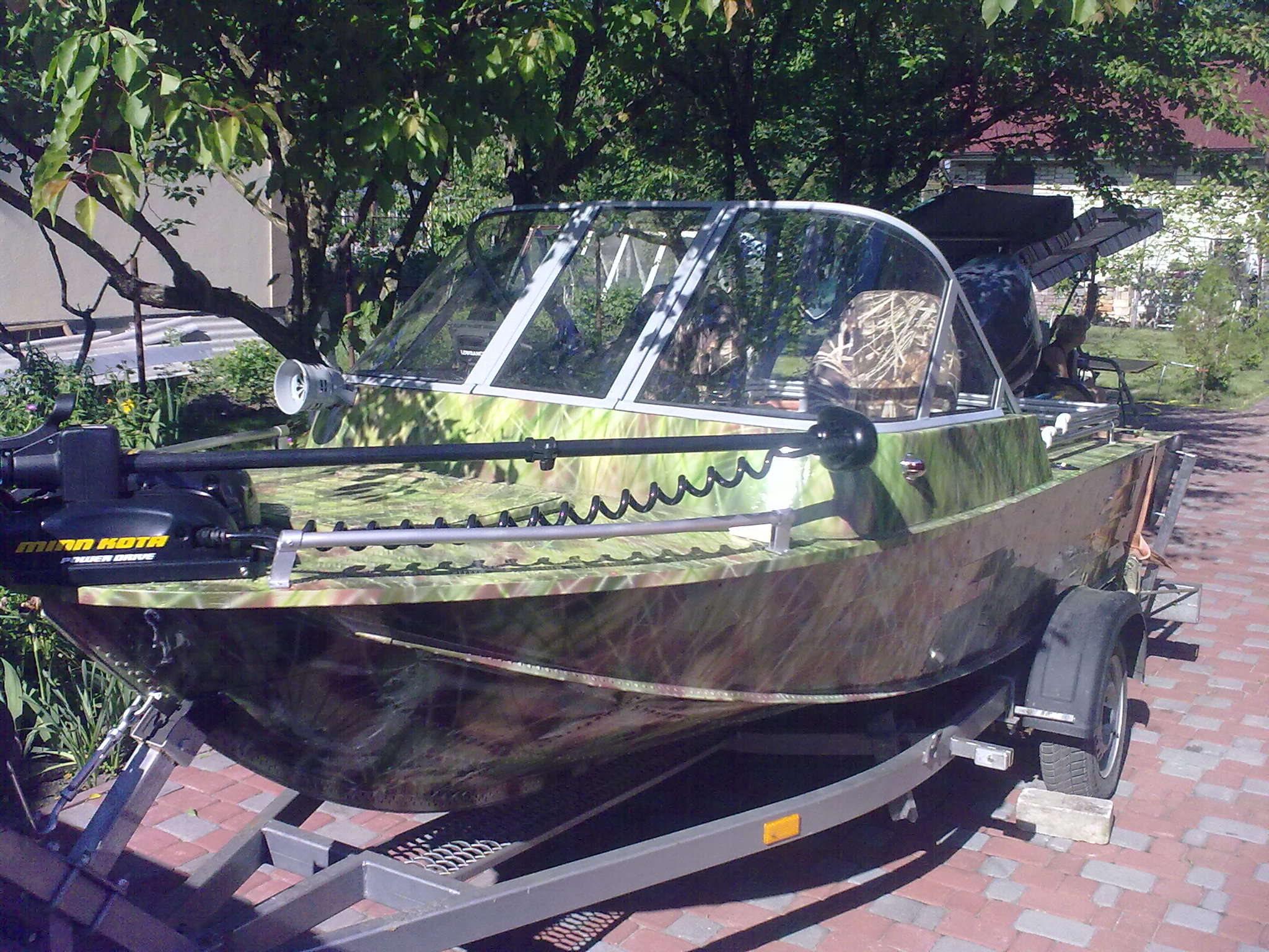

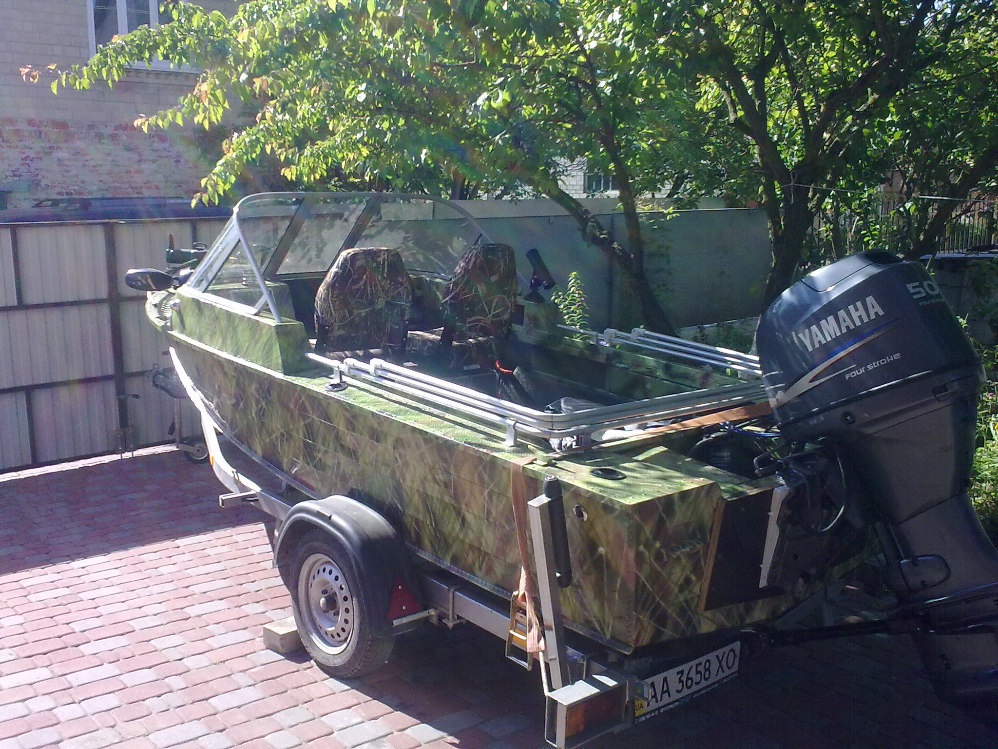

Старий 22.05.2012, 11:04   #130 (permalink)
Аватар для oleglena
Карапь: FurSeal
Дописи: 16.743
Сказал(а) спасибо: 12.969
Типово Re: Как вырубить нос и сделать 2 консоли на ЮЖАНКА-2

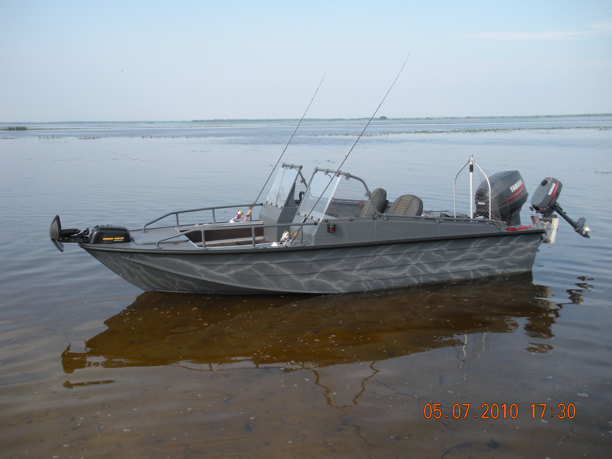

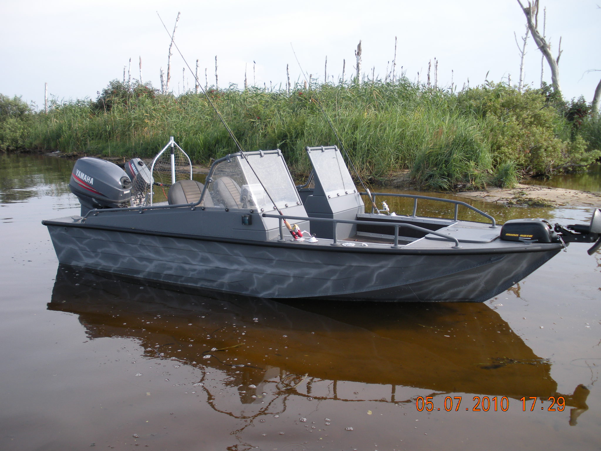

И так продолжение модернизации Южанки-2. Были доделаны све мелочи, закончил с проводкой и в это воскресенье лодка увидела воду. Тест прошел не удачно. Сильно перегрузил нос. Нужно сдвигать баки на один шпангоут назад (Гена Б. оказался прав, когда советовал ставить баки на один шпангоут назад), переносить аккумулятор для тролингового мотора в задний рундук, сейчас он стоит в рудуке-ступеньке выход на нос. Обязательно установка транцевых плит. На глиссере лодку кренит на левый борт. Мотор нужно опускать ниже на два см, подхват воздуха в поворотах. Но как? мотор лежит уже на транце, разве что только наращивать толщину транца влагостойкой фанерой. Пока еще в раздумьях.

Старий 22.05.2012, 11:52   #131 (permalink)

Старий 28.05.2012, 20:06   #137 (permalink)
Аватар для oleglena
Карапь: FurSeal
Дописи: 16.743
Допис від Supervitold Переглянути допис
Если я не ошибаюсь то клин там уже стоит. Да и на прохваты влияет высота установки мотора а не наличие/отсутствие клина.
Да, клин пластиковый стоит, кавитационная, или антикавитационная, пластина сейчас ниже на, примерно, 1 см от края киля. Развесовку продольную сейчас исправляю, перенес задний бак на два шпангоута назад, а передний бак ни куда больше не влез и пришлось его оставить на своем месте в раене передних кресел. Аккумулятор для тролингового мотора уже перенес в задний рундук под сидение. думаю что этого достаточно, но это смогу выяснить только после испытаний.
Жду Гену Б. чтобы подключить тахометр. Помоему мотор перекручивает и придется еще и поиграться с винтами, но на слух и глаз не определиш. Тороплюсь успеть до похода на Десну.
