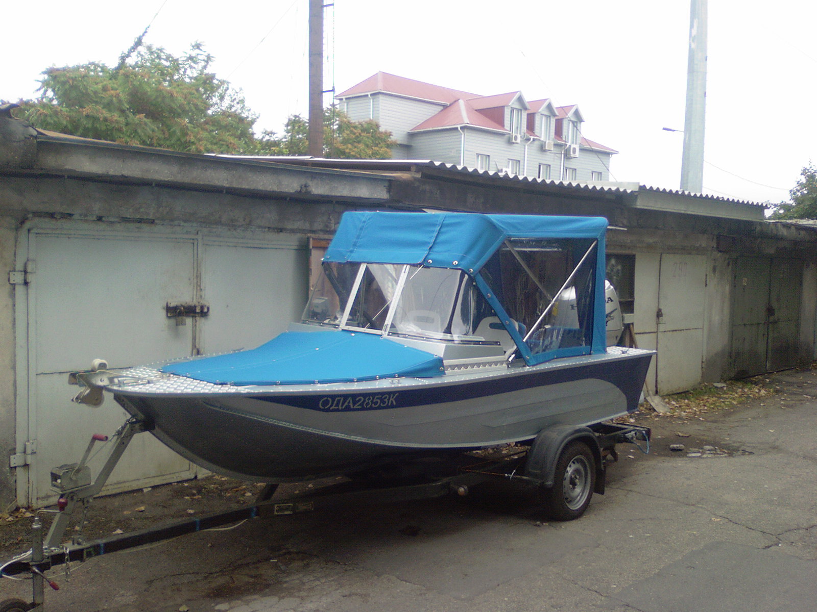

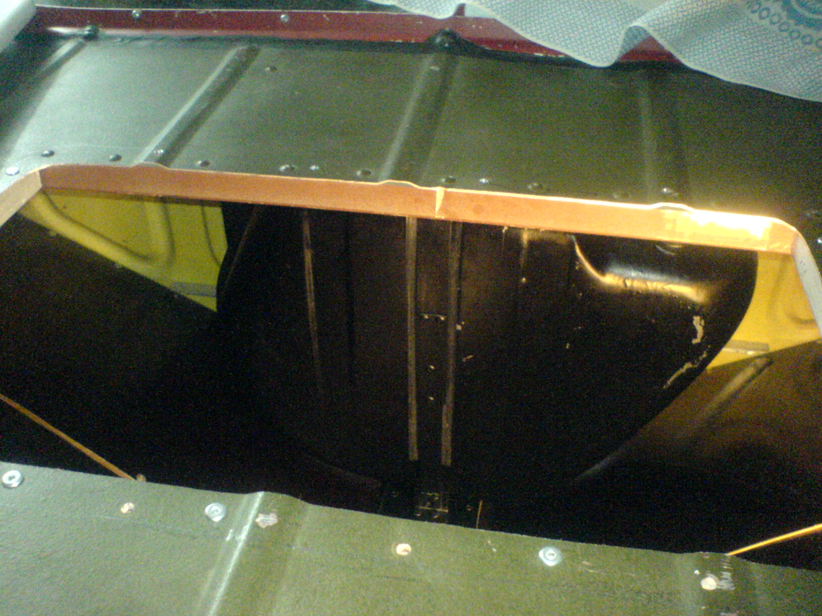

Я сделал себе так... немного подсмотрев у "Игорь ims"
Назва:  Photo-0320.jpg
Переглядів: 11843
Розмір:  335,2 КБ
ID:	7605   Щоб збільшити малюнок, клацніть по ньому
Назва:  Photo-0307копия.jpg
Переглядів: 3521
Розмір:  94,2 КБ
ID:	7606   Щоб збільшити малюнок, клацніть по ньому
Назва:  Photo-0303копия.jpg
Переглядів: 5797
Розмір:  82,2 КБ

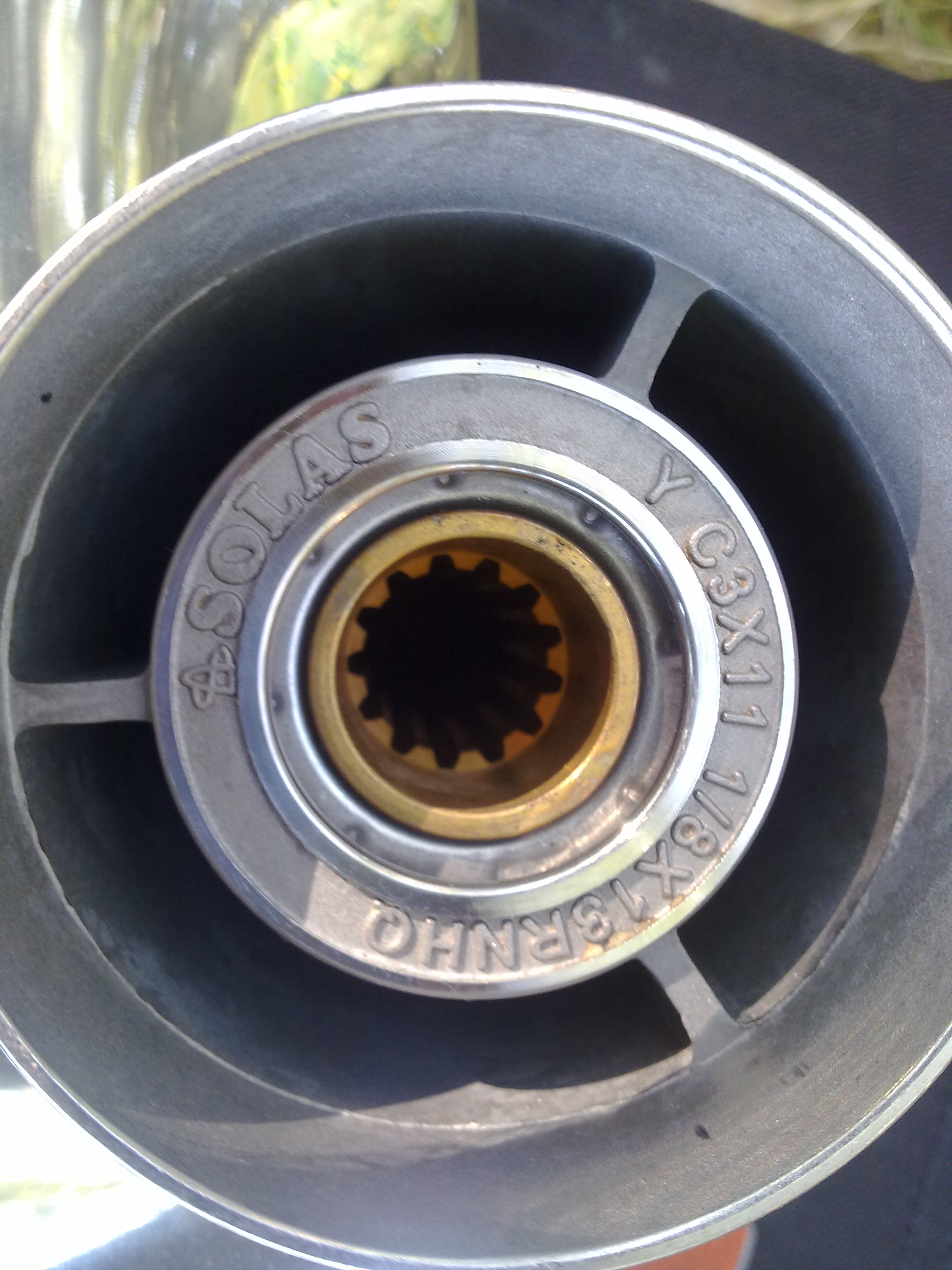

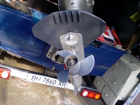

Выбор винта на Южанку-2 Хонда 40
Имею комплект Южанка-2 под Хондой 40 после тюнинга (немного прибавила в весе). Винт стоит родной ал. 11х1.4х13 максимальные обороты 5900 скорость порожняком 54 км/ч. В грузу (500кг) скорость 40-42км/ч. Обороты не помню...
По паспорту максимальные обороты в пределах 5000-6000.
Собственно вопрос...
1-погнул винт и теперь хочу его бросить в зип и взять другой. Нацелился на нержавейку "Multi-Fit NewSaturn 3 11 1/8"-14" диаметр чуть меньше зато шаг больше.
2-стоит ли гнаться за нержавейкой или на эти деньги взять два разных алюминиевых?
3- какой шаг и диаметр предпочтительней на Ваш взгляд?
Назва:  Photo-0320копия.jpg
Переглядів: 1167
Розмір:  81,0 КБ
ID:	10901   Щоб збільшити малюнок, клацніть по ньому
Назва:  Photo-0287.jpg
Переглядів: 1498
Розмір:  75,0 КБ

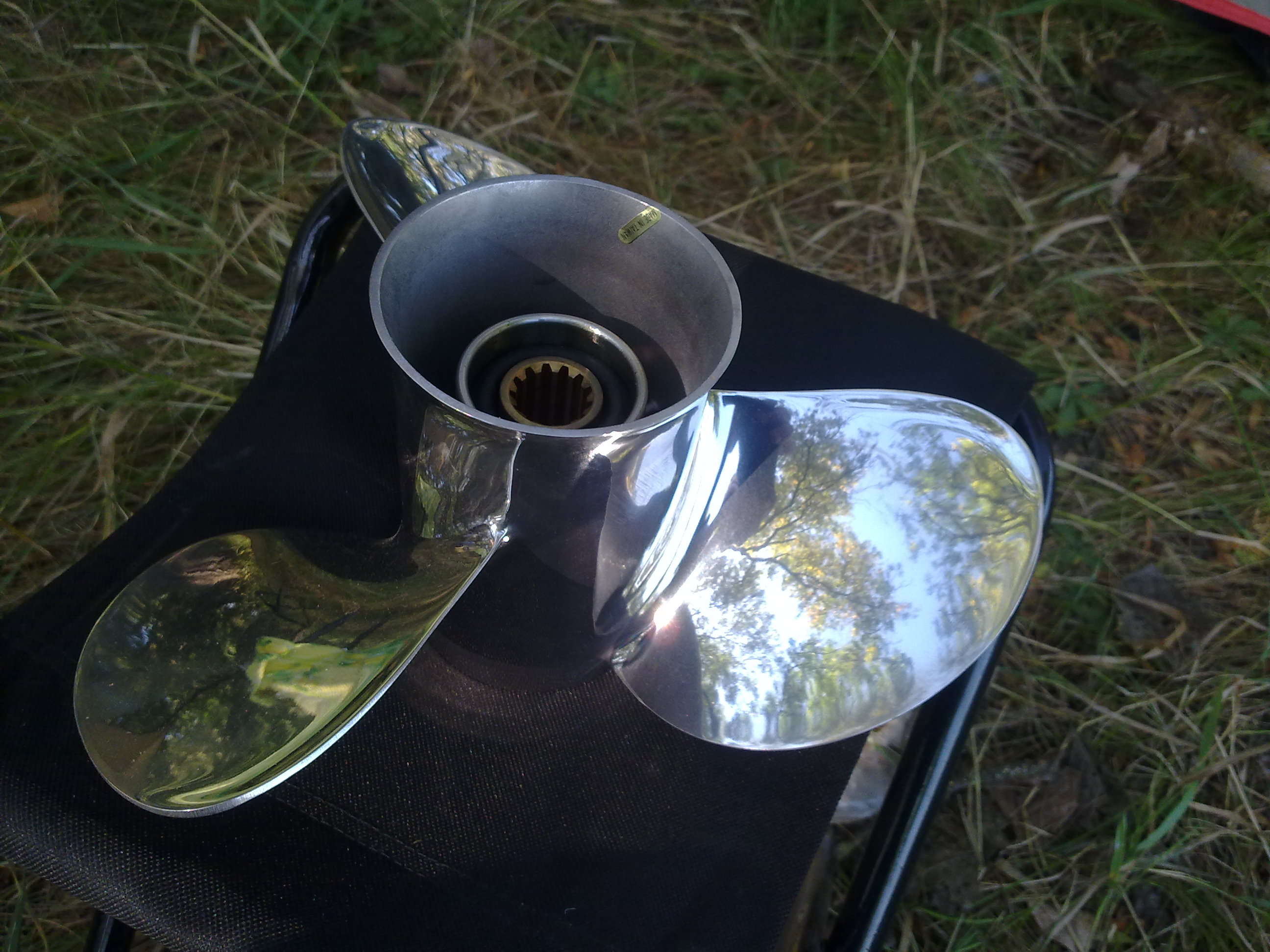

Винт поменяли в магазине без проблем на 11-1.8х13. Получил посылку и на воду. провел тестовые испытания порожняком и на груженной лодке. Скажу честно ожидал большего. По максималке скорость не изменилась осталась в пределах 52-54км\ч обороты выросли до 6000 тыс. порожняком. В грузу немного приятнее скорость до 45км\ч и обороты 5400-5500. Да забыл изменился звук на ходу, стал более басовитый.
Теперь о главном... стоит ли брать нержавейку? не знаю, для себя однозначно не определился. Получилось так, что винт вышел более тяговым, что очень радует но цена нержавейки огорчает...
Назва:  24082011841.jpg
Переглядів: 902
Розмір:  603,9 КБ
ID:	12012   Щоб збільшити малюнок, клацніть по ньому
Назва:  24082011839.jpg
Переглядів: 981
Розмір:  716,4 КБ
