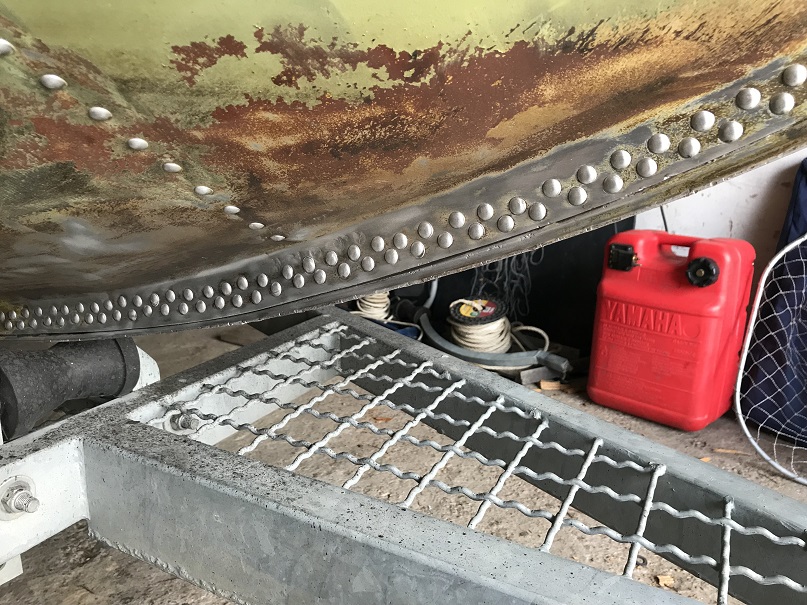

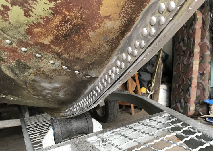

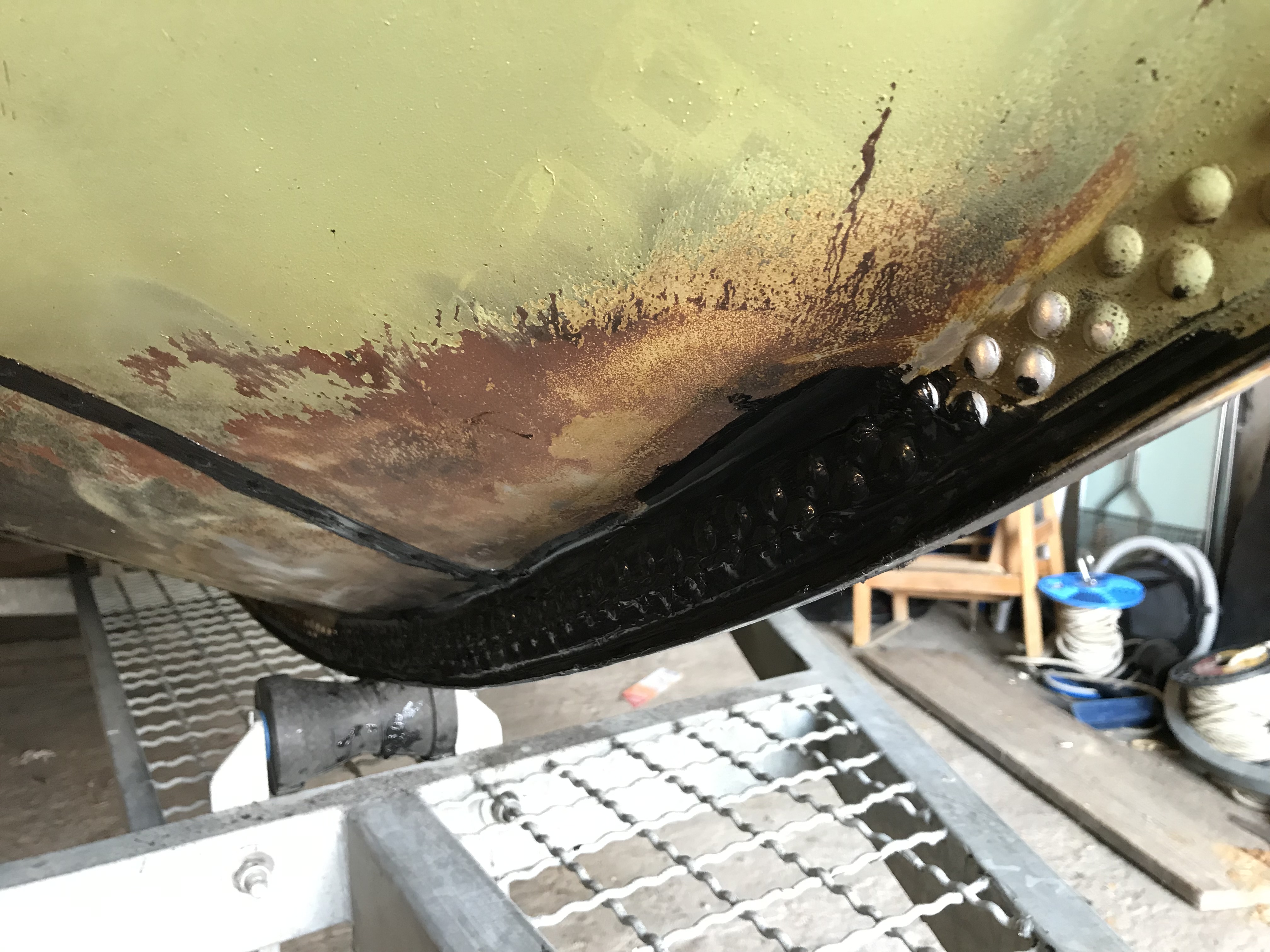

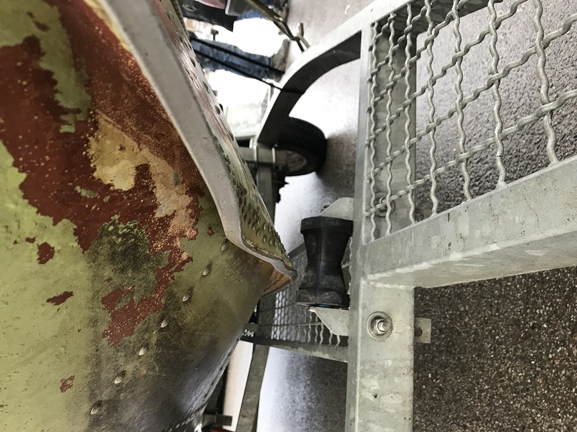

Проблема вроде бы как решена!
И так, как происходил ремонт... Грели горелкой до 300-350 градусов, выгибали (старались не стучать), после подтянули заклепки. Осталось замазать герметиком на полиуретановой основе, по желанию покрасить...

Весьма прилично получилось. Глаза боятся, руки делают.
Водой лодку не заливали, после рихтовки? Понять насколько сильно герметик со шва выгорел. Просто если сильно выгорел, надёжнее расшить шов и переклепать заново

Водой не заливал, просто замазал герметиком. Решил оставить так, а там время покажет....
