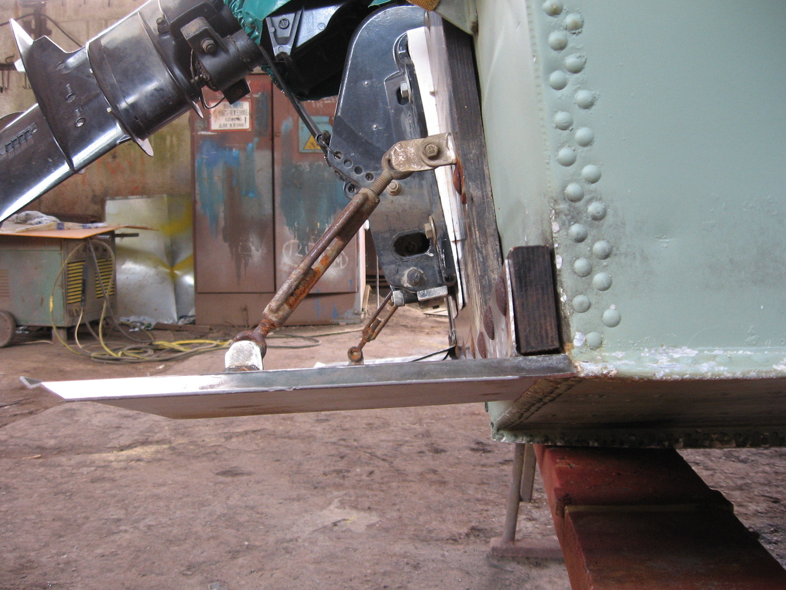

А как его там подрезать можно
Другого фото нет.

Срезаешь полностью см 30 и клепаешь накладку..
.........потом красишь зелёной краской,(можно, в принципе,любой - дело вкуса) и везёшь этот инвалидный корпус на металолом.

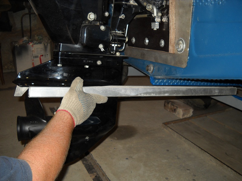

там разве милиметров 5 удастся подрезать.
А вот и не угадал, полтора сантиметра как с куста. Короче срезал я его сегодня, к едрени фени, на полметра от транца к носу. Как раз нормально под Мерк получилось. Только запытать не получилось, погода к вечеру сильно изменилась, передали по радио штормовое предупреждение.

Поворачивать теперь лучше будет.
На это и надеюсь, уж слишком не хотелось бы мотор опускать, будет лишнее сопротивление.

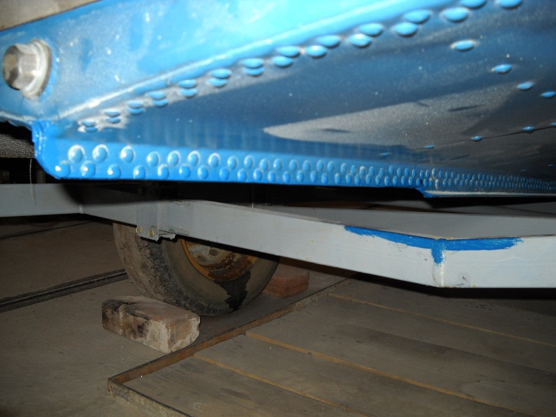

Гена - ну тебе ли задавать такие вопросы?Срезаешь полностью см 30 и клепаешь накладку...
Да????? Расскажи как плавно перейти с профиля киля Ю-2 в днище.
У одного человека видел срезанный плавно на нет и заваренный аргоном киль, может так надо делать?
