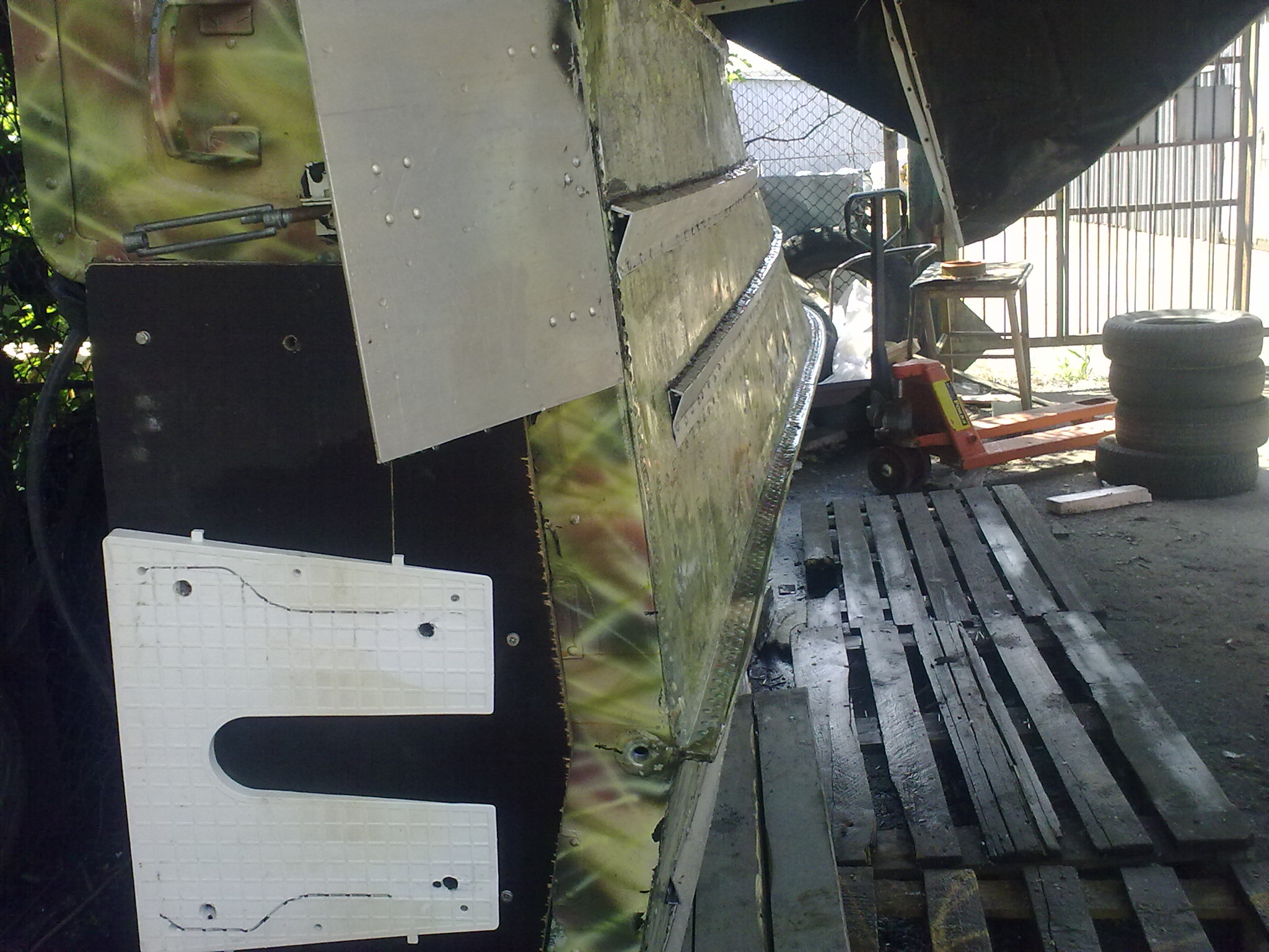

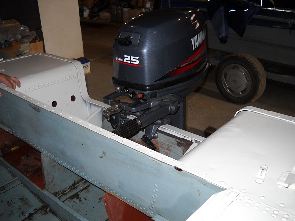

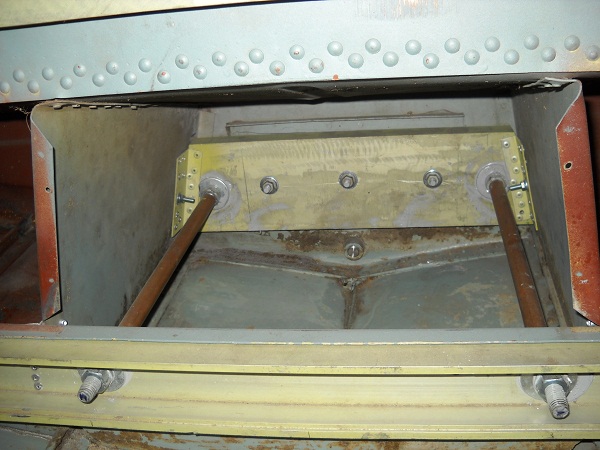

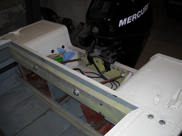

Тема про реданы конечно, а не про транец, но такой темы нет, а новую открывать смысла нет. Так что вставлю сюда, как я транец укрепил, может кому и сгодится такой бюджетный вариант.

Андрей - верх еще похоже а низ - лучше переделать.Низ транца надо завязывать на силовые элементы днища - стрингеры через косынки.Хотя для 25-ки можно и так оставить - мотор сразу не рассмотрел.

Типово Re: Реданы на Южанке-2
Так я, именно, под этот мотор и делал, такого хватит за глаза, я просто когда еще Ямаха25 повесил на лодку в стоке, так сказать для пробы пера, так верхнюю планку транца выгнуло дугой наружу, а транец где низ струбцины мотора наоборот вдавило вовнутрь, вот из-за этого и решил под Мерк уже вот так сделать, а многие низ и под сороковку больше никак не укрепляют и вроде как ничего, не жалуются.

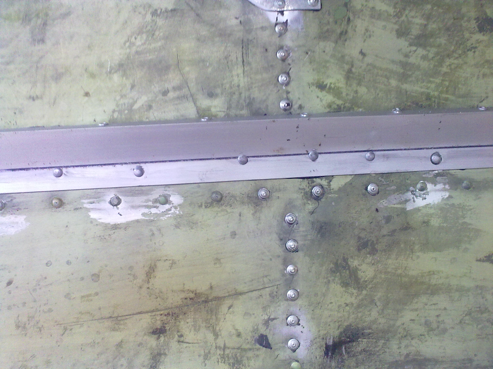

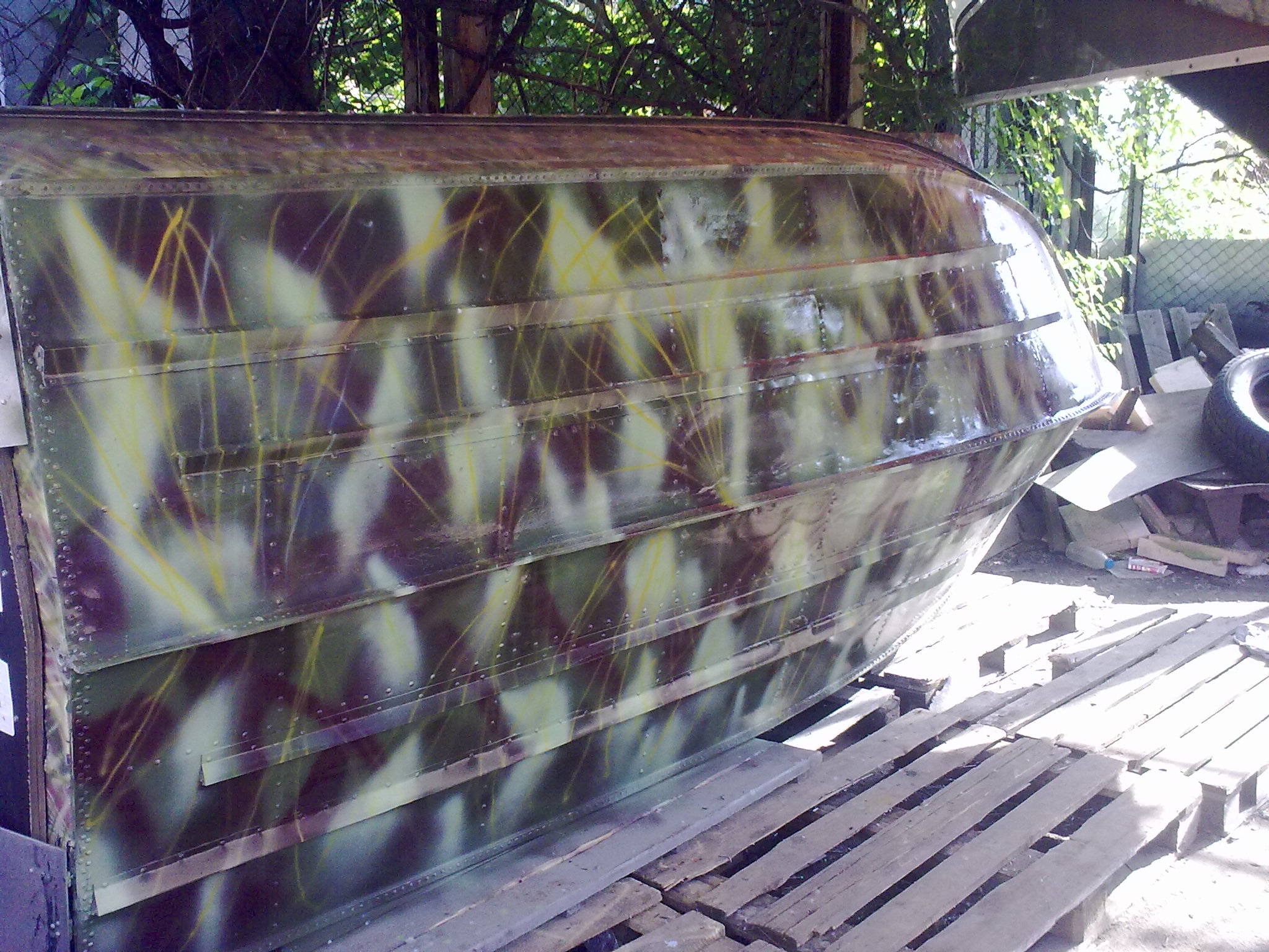

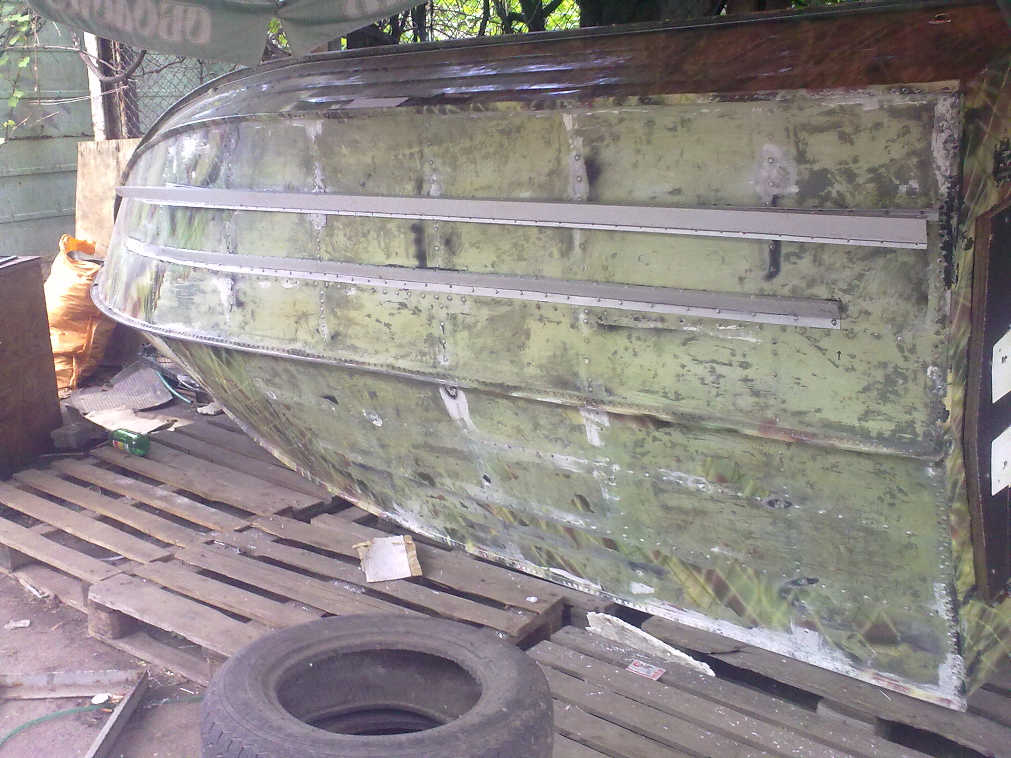

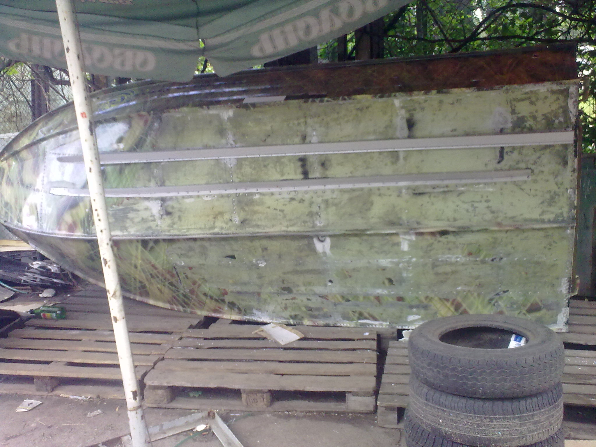

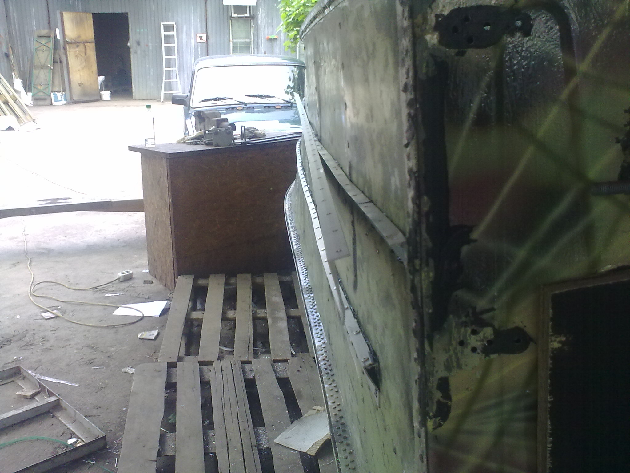

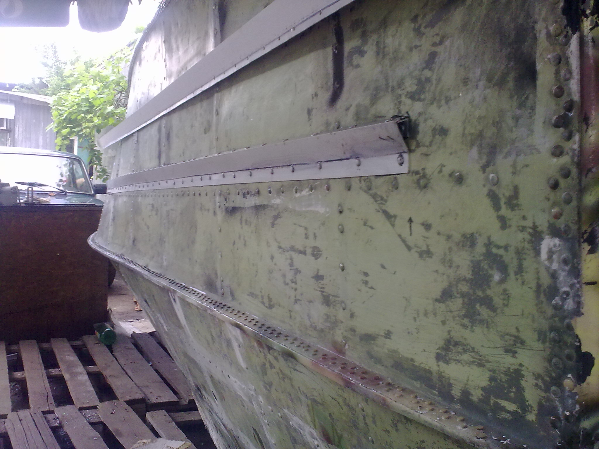

Начало положено и реданы на лодку начали устанавливаться по схеме просчитаной Димой (Димзиком). В общем то не сложное мероприятие, но руку набить надо. По началу промучился с выходом редана к носовой части, куча прирезок, примерок, опять прирезок и т.д. Но зато дальше все пошло как по маслу. Вот что получается...
Вобщемто неплохо. Но на 3-й фото редан посредине провален (или то фото такое) и наружную опору стенки редана можнобыло клепать уголком наружу. На скорости она немешает. И на рабочей полке редана надобы потайные заклепочки.
Добавлено через 2 минуты
Я ж говорил там ничего страшного. И при примерке можно применить саморезы с пресшайбой. Очень удобно.

Доброго дня !!!! Какими инструментами пользовались при установке реданов ?

Описано в теме про переделку и доработку Днепра, просто найти поиском

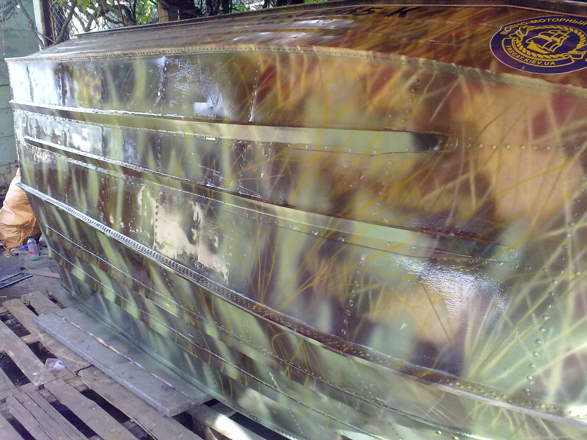

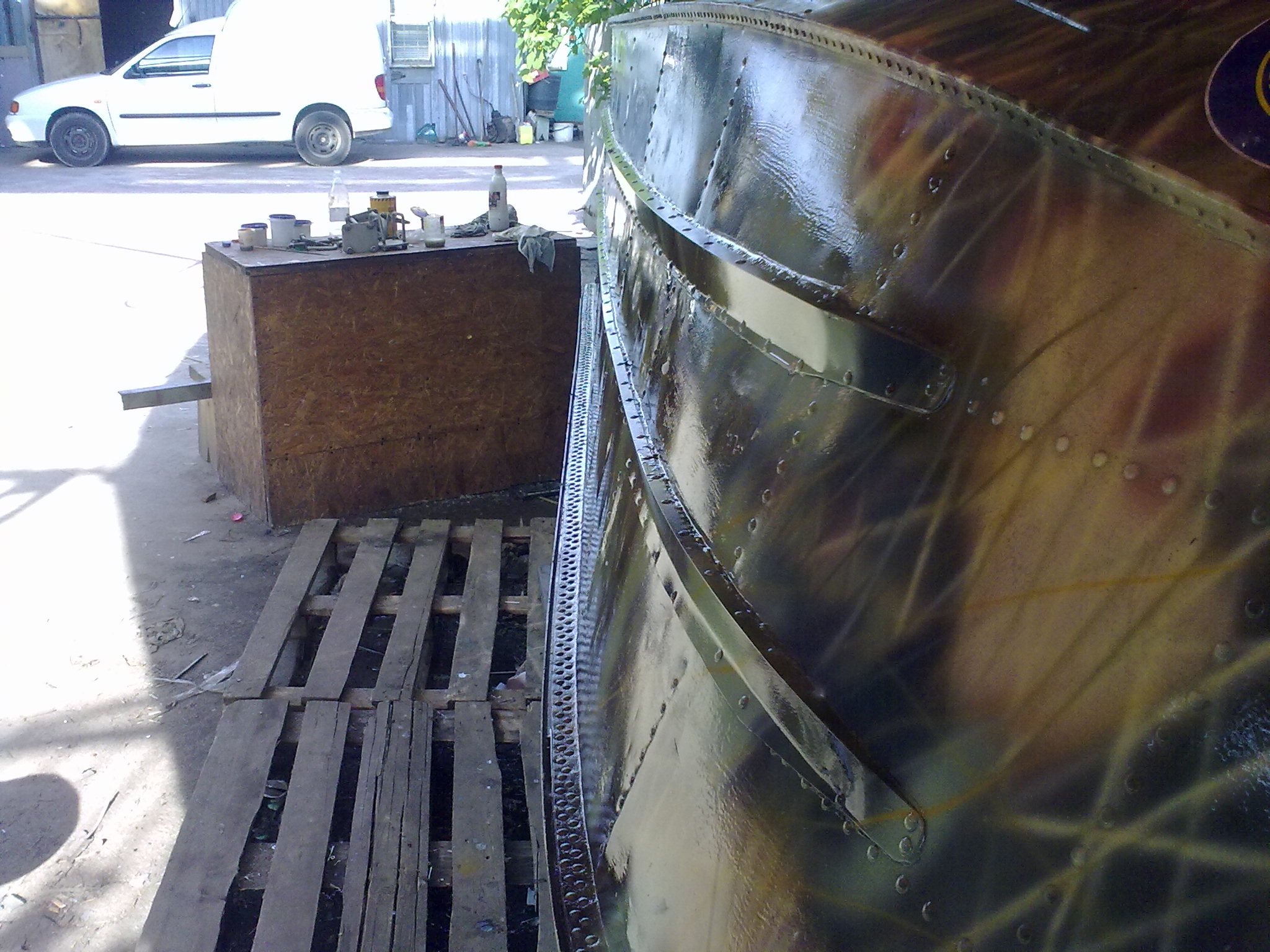

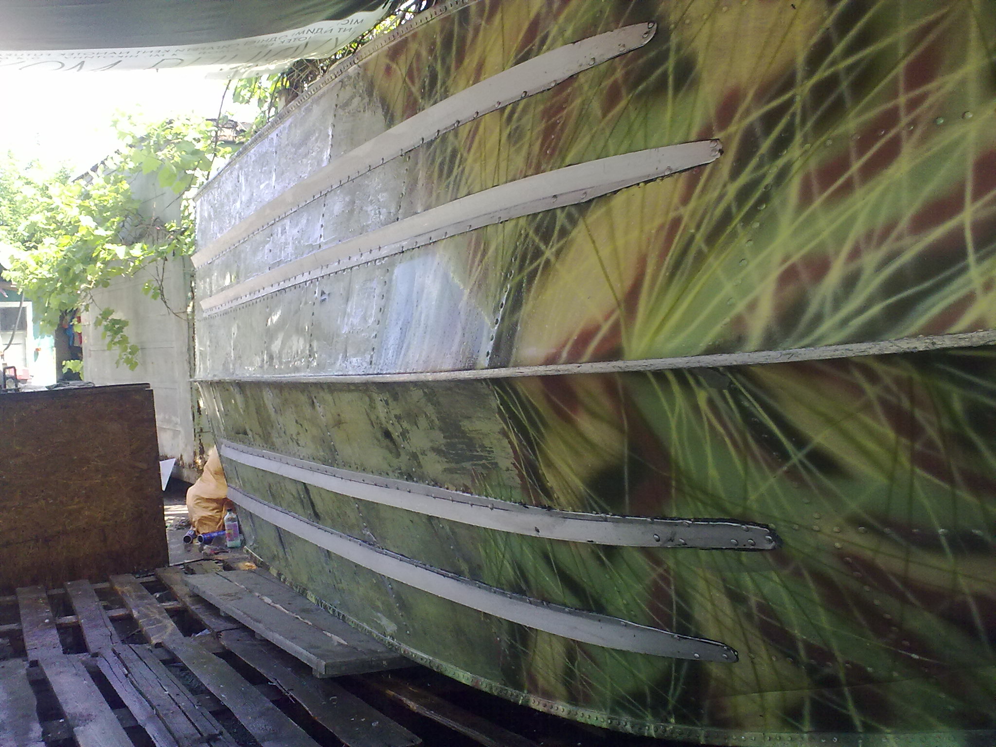

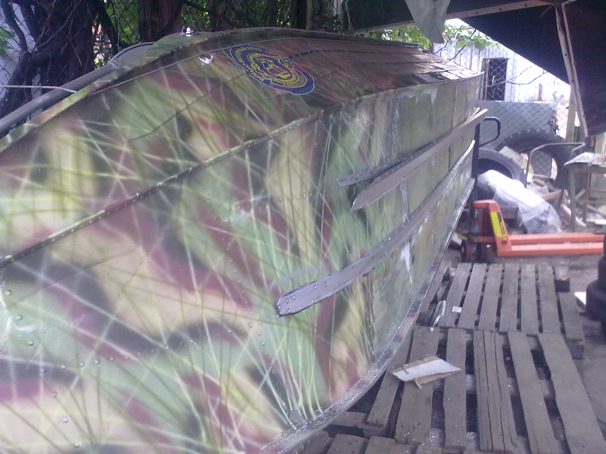

Окончание (я надеюсь) эпопеи под названием редан. Наконец то закончил установку реданов, сегодня даже успел покрасить.
Вот что получилось...
Заклепки клепал пневмопистолетом, любезно предоставленным нашим одноклубником, да и просто отличным человеком, Серегой Shel, за что ему ОГРОМНОЕ СПАСИБО ( прости Сережа что задержал, завтра отправлю, если почта работает). Заклепки ставил дюралюминивые.
Устал как черт, пойду домой отдыхать, а завтра снова в бой. Поход не за горами, а мне еще мотор повесить, баки поставить, пайолы и т.д....
А угол полки редана относительно днища такой должен быть или нет?
А с другим мотором уже могут быть другие реданы?
Допис від просто Андрей Переглянути допис
Могут. Мне просчитывали под мои конкретные развесовки.

И так, вернулся с похода, прошли около 120 км. Честно говоря ожидал большего, но имеем то что имеем. Что заметил: это брызги сместились на зад примерно около метра, понятно что от реданов усилилось днище, прироста в скорости не увидел, но обороты добавились на 200-300 об/мин. Больше ничего не заметил. Правда лодка была груженная и шли мы по Десне. Сколько спалил бензина - не знаю, заеду на заправку, посмотрю сколько влезет в бак.
