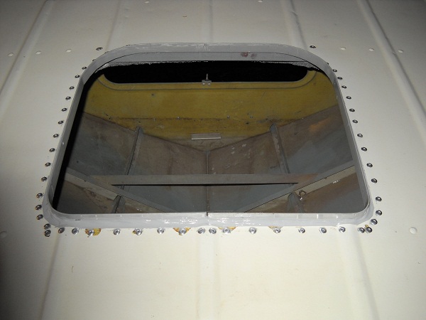

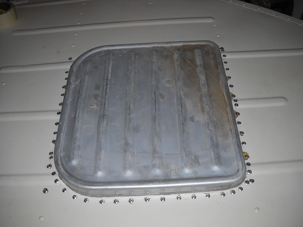

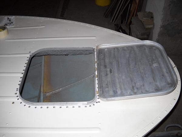

Короче, врезал я люк, а то уж шибко не удобно лазить в носовой рундук, осталось только петли поставить и покрасить.

Старий 30.05.2013, 21:42   #149 (permalink)
Аватар для oleglena
Карапь: FurSeal
Дописи: 16.743
Сказал(а) спасибо: 12.969
Типово Re: Реданы на Южанке-2
Полезная штука. Правильное решение...

Прогрессовская сидушка, в качестве крышки, как раз встала между родных переборок, единственное - тяжело родной пенопласт вырезать, у него плотность как у современного экструдированого пенополистирола, могли ведь в Союзе что то нормально делать.
Старий 30.05.2013, 21:57   #151 (permalink)
Только хотел спросить от чего крышка, а оно вот как. И выглядит прилично.
Тоже голову сушу как бы бомболюк приколхозить. Спасибо за идею.
Старий 30.05.2013, 22:02   #152 (permalink)
Аватар для просто Андрей
Звідки Ви: г.Казань
Дописи: 749
Сказал(а) спасибо: 331
Этих сидушек у каждого владельца Прогресс-4 аж по 8 штук, так что найти очень легко, потому как многие вторую пару сидений никогда не ставят.

Старий 30.05.2013, 22:52   #155 (permalink)
Карапь: Finval 475+Honda BF100
Дописи: 266
Сказал(а) спасибо: 156
Поблагодарили 79 раз(а) в 39 сообщениях
Люк в носу вещь нужная, себе давно уже установил, но пластиковый. Ваш люк выглядит хлипковато, не прогнется если случайно наступить?

Старий 31.05.2013, 21:42   #159 (permalink)
Звідки Ви: г.Казань
Дописи: 749
Допис від макс1963 Переглянути допис
Моё личное мнение - реданы Южанке,как корове седло.Кому делать нечего - клепайте
Вот здесь четко видно, что реданы то ей как раз жизненно необходимы, независимо от того какой мотор на ней стоит. за видео с извинениями к автору
Допис від bossobratello Переглянути допис
...Ваш люк выглядит хлипковато, не прогнется если случайно наступить?
Наврятли, он на самом деле - мощный, крепче чем Прогрессовский люк.
Добавлено через 10 минут
Но как по мне размеры маловаты. У меня крышка бомболюка с прогреса4, так в самый раз, даже кресло разкладное влазит.
А зачем маленькому форпику огромный люк, да и от родного блока плавучести(пенопласта) тогда ничего не останется, да и носик у Ю-2 слишком маленький для Прогрессовского люка, не гармонично это все смотрится, а этот в аккурат встал между родных переборок(ничего не надо вырезать в родном усилении) и блок плавучести почти остался целый, да и сунуть в него можно практически всё, а зачем совать то, чему и места то в форпике нет, по габаритам последнего, а так то конечно кому что больше нравится, тот то и делает. P.S.Прогрессовский люк у меня тоже есть, даже два, от П2М и от П4, но примерив - отложил его в сторону.
