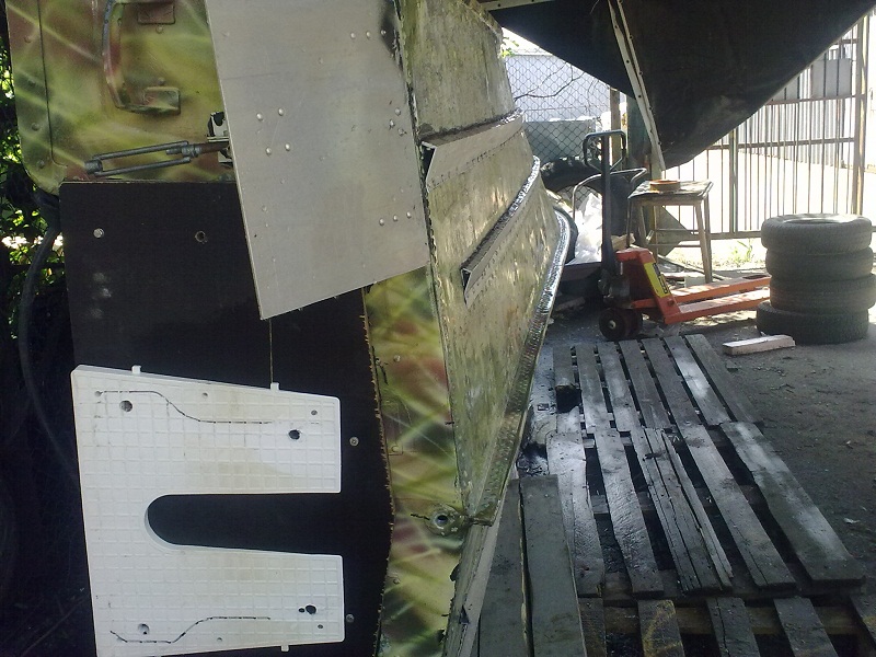

реданы нормально работать начинаю на угловатости больше 12 градусов. У Ю-2 всего 8 градусов
Да, скорее всего ты прав, просто охота уж немного картину улучшить.
Добавлено через 6 минут
Допис від bossobratello Переглянути допис
Хотелось бы установкой реданов достичь такого-же результата, как Руслан35 на своем Днепре, т.е поднять немного лодку из воды.
Но тогда может плиты то и не дадут реданам полноценно работать, они нос будут прижимать, хоть ты их и поднимешь, может я и не прав, но как мне кажется у ТС именно это и получилось - плиты картину испортили, да и угол атаки не тот, сложно всё это, на пальцах то, надо все методом проб, как и Руслан, у него тоже только со второго раза получилось то что хотел. У Романа тоже хорошо реданы работают, но как и сказал Гена - килеватость у нас не та.
