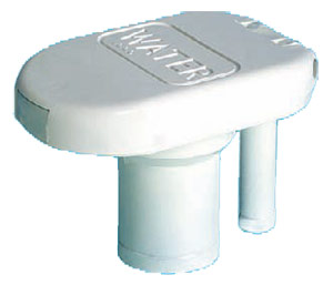

Рами, она у меня не закручивается, а захлопывается. Вот такая, только с надписью бензин

Но в ней нету сапуна.
А она плотно закрывается, герметично??
И я так понимаю баки тебе недавно сделали/сделал?
Раньше проблема была?

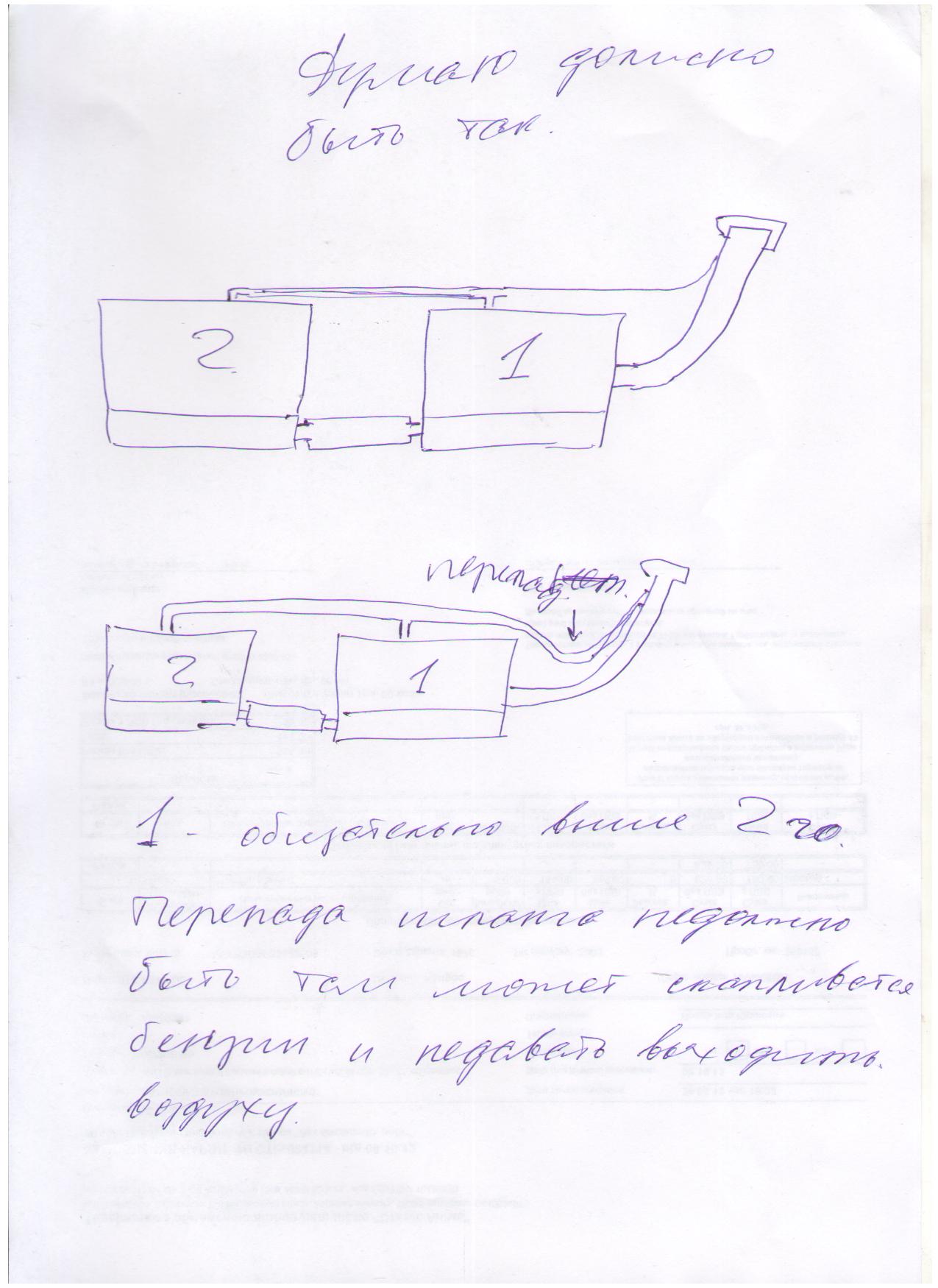

Олег а горловина на какой высоте от баков примерно. И обрати внимание обратка нигде непережата. Если можеш нарисуй все в горизонтальной поверхности. и еще просмотри шланг обратки он нигде недолжен быть ниже уровня перепускных трубок. Имхо.

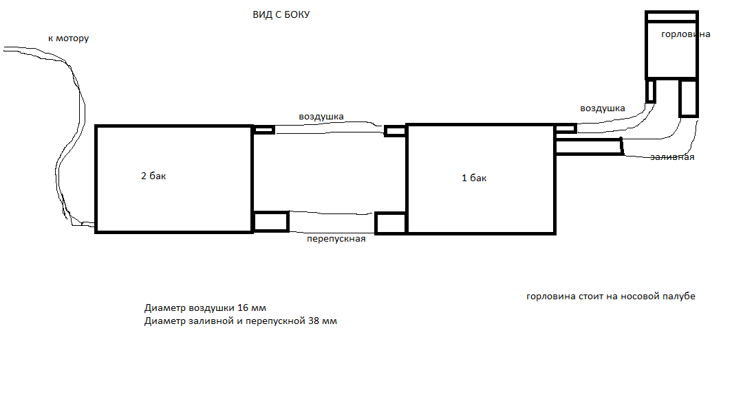

Олег - имхо я не спец в этом и вообще не сторонник стацбаков - но если бы делал - то залив в бак был бы сверху и два отдельных сапуна.Имхо так как ты сделал - из-за недостатка высоты под пайолами дабы увеличить емкость бака.У тебя получается нету контура вентиляции так как в заливной магистрали бензиновая пробка постоянно.

Незнаю как надо розширится но штото там есть. Вот нарисовал рисунок. Думается все должно быть так, без перепадов и перегибов. 1 бак должен быть чуть выше 2го и трубка обратки недолжна быть ниже сопуна 1 го бака (плавно подыматься к горловине). Сори за рисунок.
ВО вот об этом хотел сказать но несмог связать мысли и буквы. Сори второй день на работе.%)

Вот нарисовал вид с боку.
