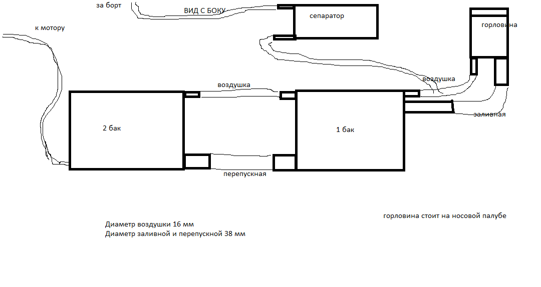

Вот нарисовал вид с боку.

А я теперь хочу добавить разширительный бачек (сепаратор) вот по этой схеме, только не могу понять, тянуть в сепаратор с одной воздушки или всетаки с двух баков тянуть шланги к сепаратору? А сепаратор хочу закрепить в носовом рундуке под верхом к переборке, рядом с заливной горловиной.
Проблему не решит.
Просто поставь тройник
на обратке между баками
и выведи конец к корме.
При качке бензин перекрывает обратку,
а давление со 2 бака его выдавливает в горловину.
Не там подключили горловину
нужно было между баками.
