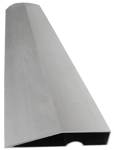

Я одно время думал как вариант, вот такие реданы из строительных правил поставить на П2, отец даже чертеж делал.
Леха правило конечно хорошо но есть мнение спецов что полка редана которая будет отсекать воду должна быть прямой.

Допис від morgan Переглянути допис
Да, "скруглённые углы враг скоростного глиссирования" часто встречается в литератере.
