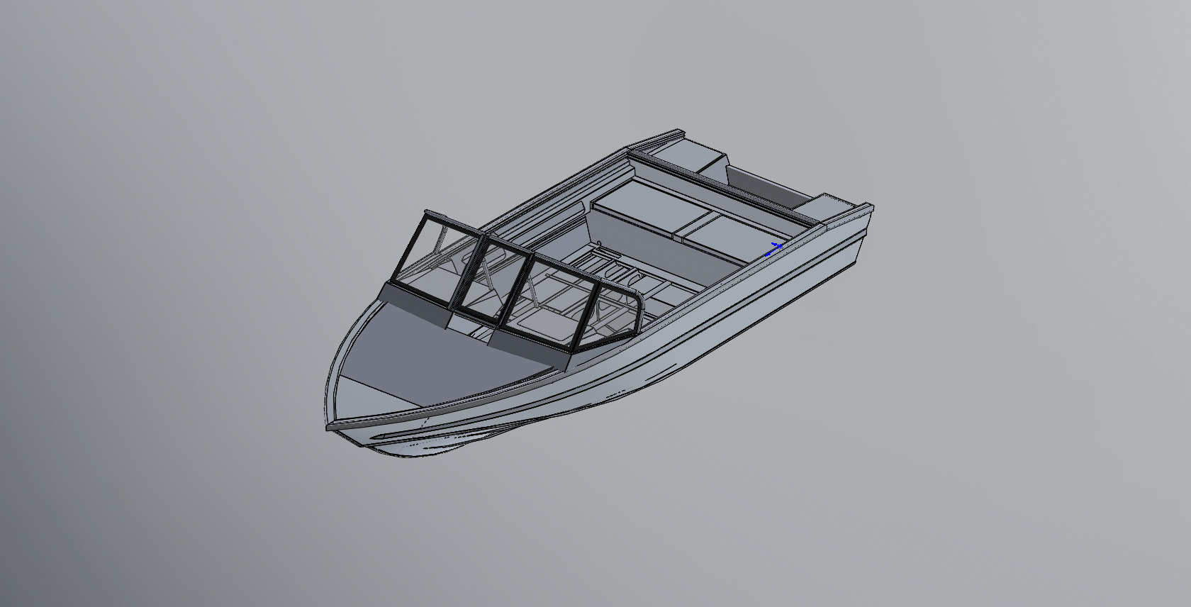

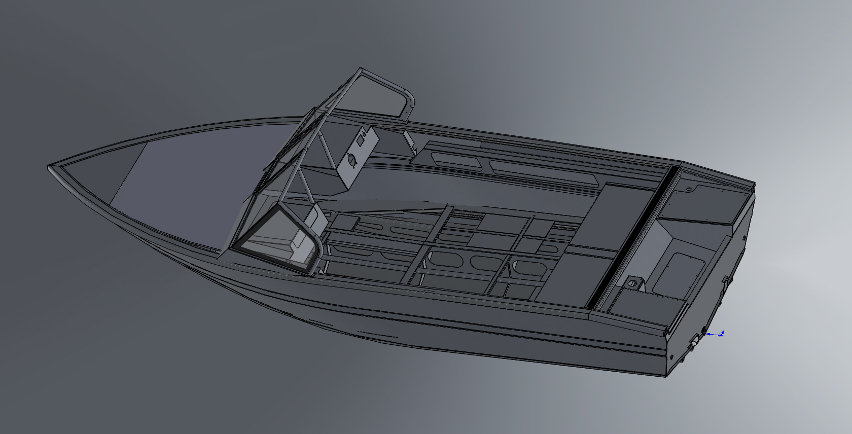

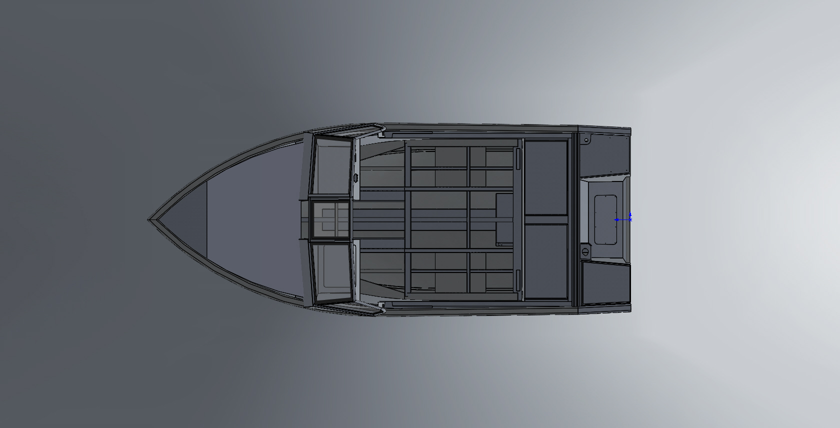

Приветствую. Я так понимаю, что речь идёт о модификации "Нельма".
Это лодка довольно давно не выпускалась компанией УМС. Но тем не менее, готов услышать Ваши хотелки на тему этой лодки.
Дело в том, что делать так, как было много лет назад, нет желания. Тем не менее возможно сделать нечто более гармоничное и похожее на классическую DC версию.
Старий 19.02.2020, 17:35   #58 (permalink)
Аватар для Руслан 35
Звідки Ви: Киев "UMS Marine"
Дописи: 5.182
Сказал(а) спасибо: 938
Типово Re: Выбор компоновки на юмс460
Вот чуть набросков сделали. Ещё в носовой палубе будет вход в рундук с верхней загрузкой. Бомболюк в народе.
Ищу замену отцовскому Прогу 4. Обязателен запалубленный нос, бомболюк. Хотелось бы съемные легкие пайолы, полное отсутсвие какого либо железа, желательны магниевые аноды (эксплуатация в соленой воде). Ну и по максимуму облегчить корпус, естественно не в ущерб прочности. Например убрать зашивку бортов изнутри кокпита.
Ну вопрос со съёмными пайолами не реален. Тут они в металле выполнены, но закреплены.
Про отсутствие железа, если Вы в буквальном смысле, то его нет. Просто голый алюминий в базе. Борта внутри не защиты.
Два анода в базе присутствуют.
