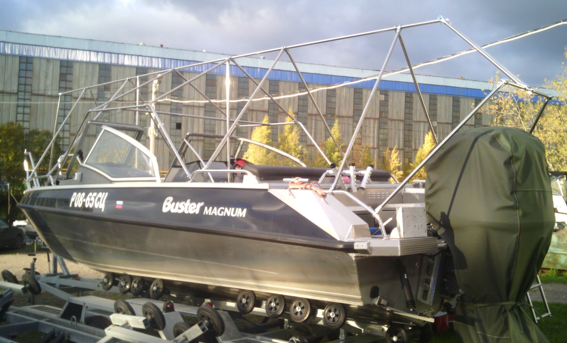

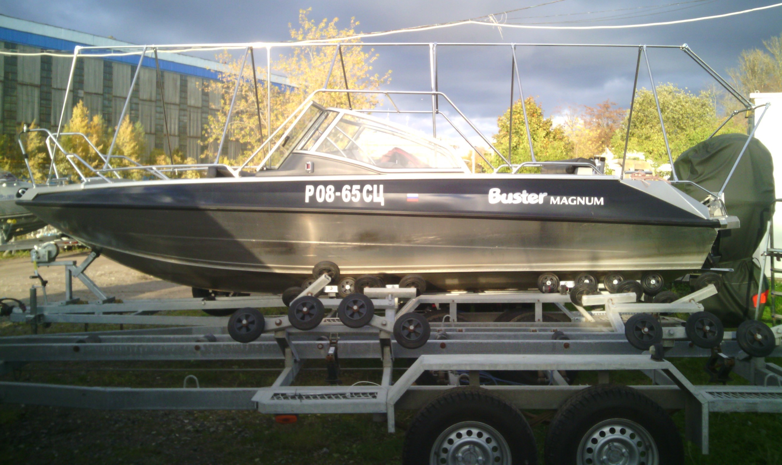

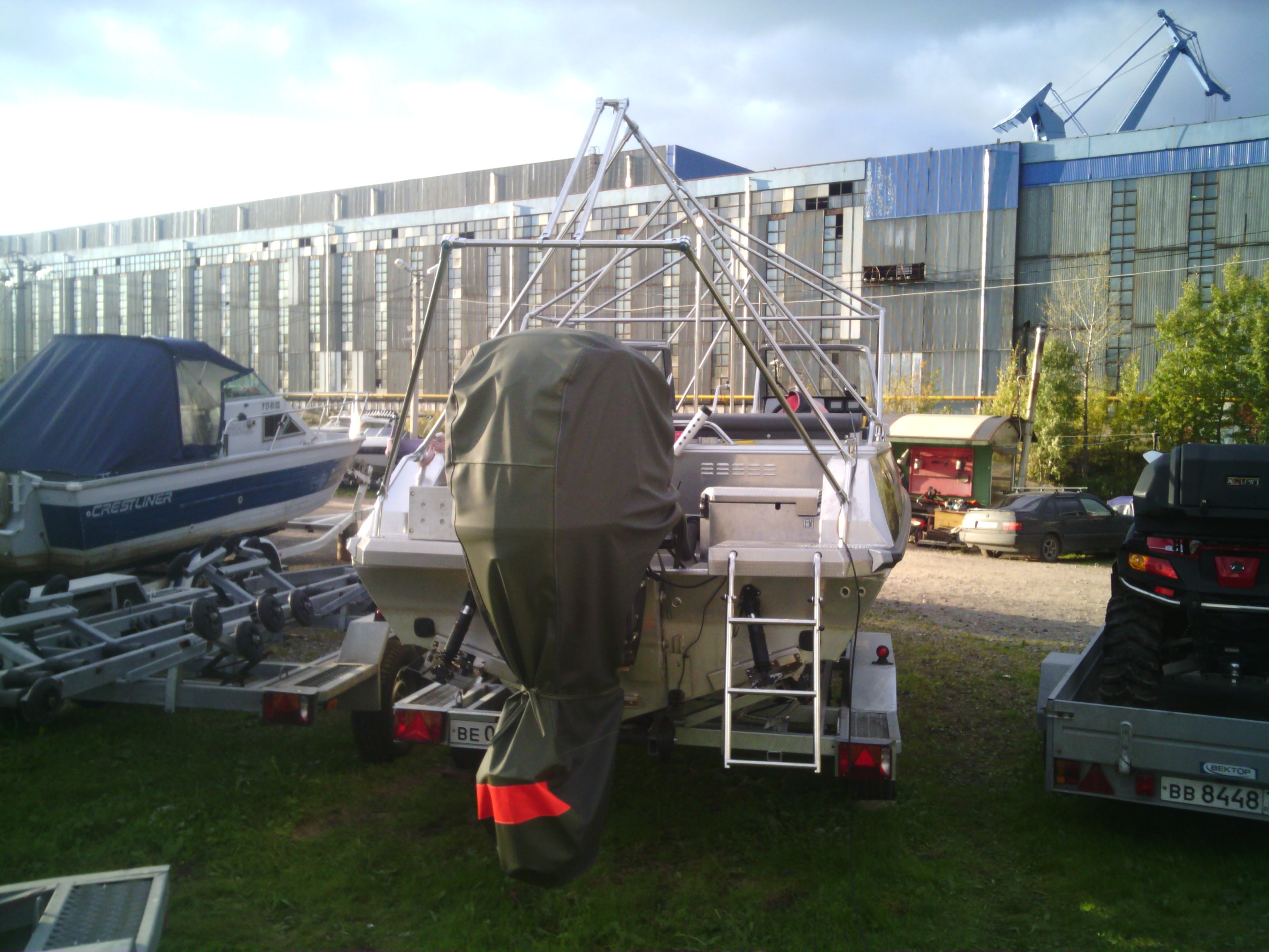

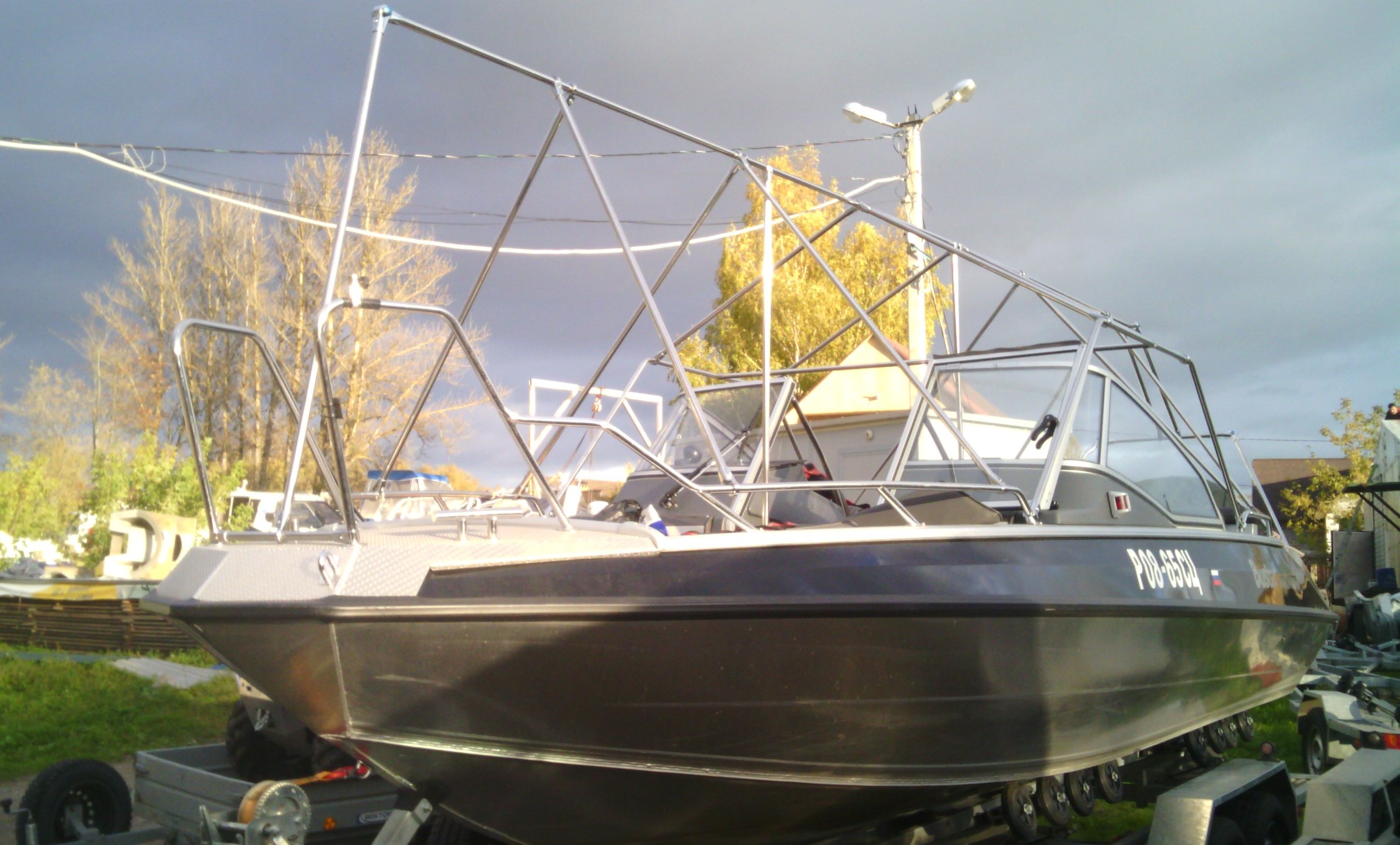

Раньше старый катер на зиму загонял в гараж ....
А с Магнумом - первая зима на улице
Перелопатил инфу про кучу зимних навесов , понравился вариант из каталога Маритим за 900 евреев
Взял идею за основу , доработал применительно к своему варианту
материал - нержавейка 25х1.5 + мебельная фурнитурв из каталога UNO
итого бюджет 300$ + день на сборку :)
вот что получилось (фоткал телефоном)
на днях сошьют тент , могу сфоткать оканчательный результат

Неплохо но я думаю местами снег продавит!

шикарно будет ! я для своего сделал навес. 6 штук бруса 100/100, доски 6м. 50/100, и оцинкованный профнастил 7 листов 1,54/3 м. бюджет 8 тыс.
катер накрыл пленкой с проушинами для бечевок
помыл химией самостоятельно и уже поставил баиньки

Мне тоже понравилось, но думаю, да, снег продавит.

Не плохо было-бы и форум почитать.... тыц общий бюджет 600 грн включая тент.
Допис від senj78... Переглянути допис
не продавит... у меня такая-же конструкция. только немного проще. На ней снег вообще не задерживается.

Посмотрим - эта зимовка первая на улице
после снегопадов буду приезжать проверять ... и сбрасывать ..
но надеюсь снег должен сам падать , угол от вертикали острый - порядка 30 град .
Исключение над стёклами , там либо добавлю ещё трубки , либо натяну стяжные ремни - тент изнутри поддержать - чтоб вес не набирать
короче после первого снегопада станет всё понятно .

интересно, а джокер следов не оставит после снятия ? все таки затягивается довольно прочно. или Вы диаметр рейлингов доводили каким либо мягким, в местах скрутки материалом,до толщины 25 мм ?

У меня магнум 2013 года - там релинги уже из нержавейки 25
крепёж использовал не системы джокер а системы UNO
Торговая система UNO (Уно). Системы торгового оборудования.
хотя похожи
В принципе небольшие царапинки возможно разглядеть - (я уже разбирал конструкцию после сборки 1 раз - была хорошая погода и вышел в озеро
но следы не больше чем в местах крепления держателей спинингов
разборка заняла минут 30
а вот собирал обратно часа 2 ....хоть и все стойки изначально пометил

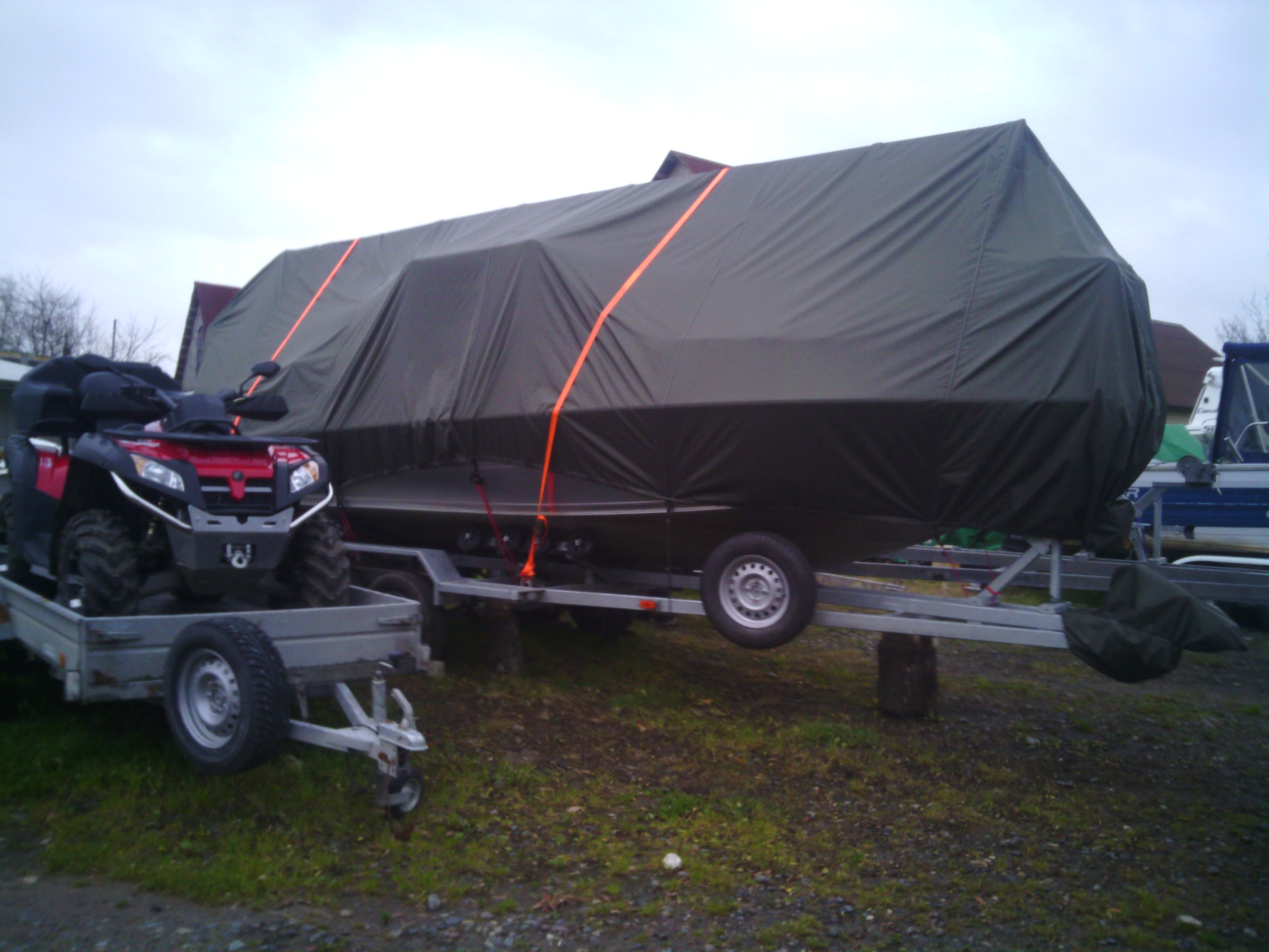

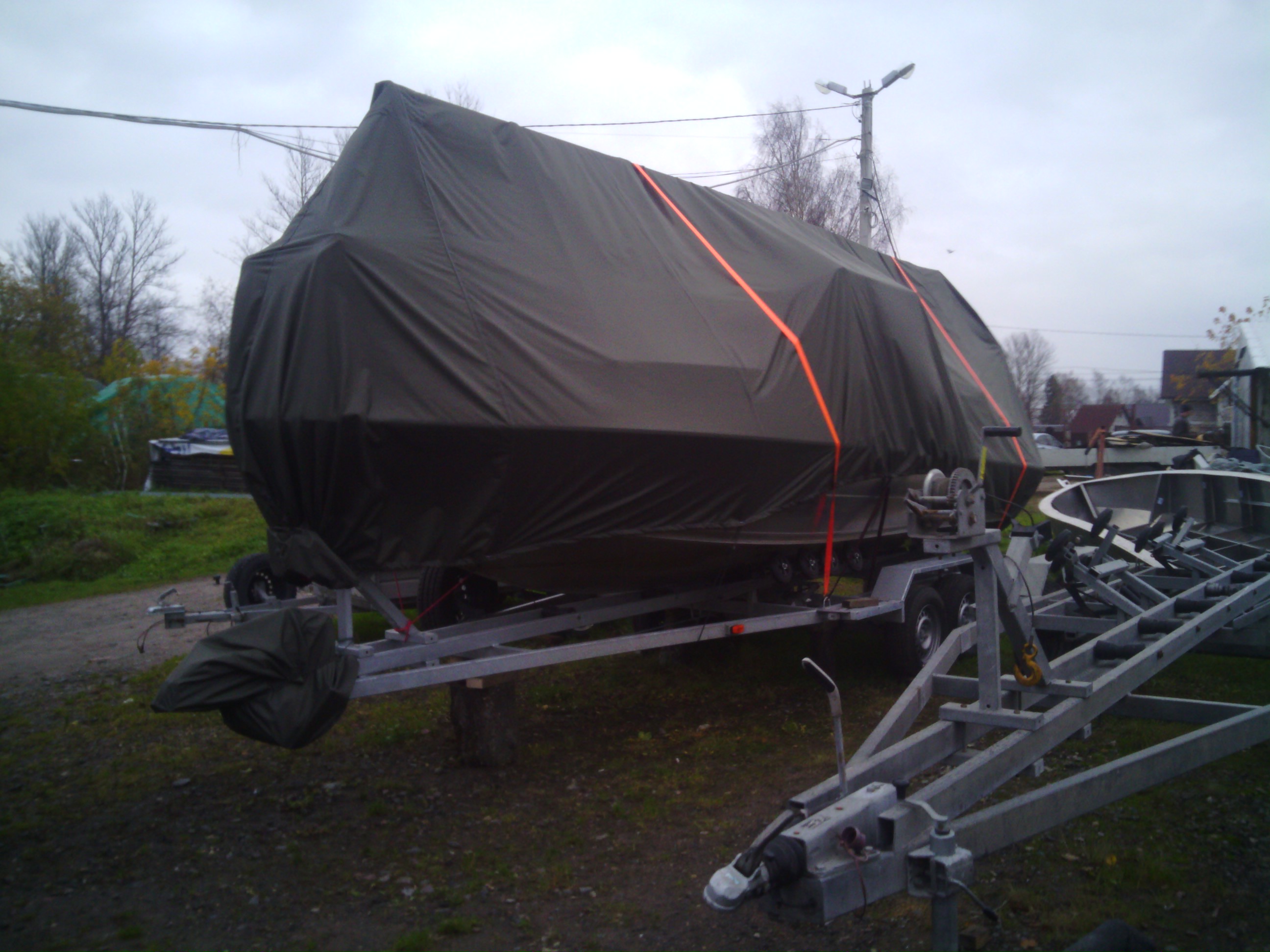

Одел чехол:)
Домина однако получилась не хилая ...
Зато внутри комфортно , хожу в полный рост , не капает и не дует ,
можно заниматься любыми работами .

Согласен - но мне его было бы не поднять ....
площадь 6х8
плотностью 600г\м = 29кг
а если 900г\м = 43кг.....
Вот думаю может дополнительно накрыть тонким ПВХ - чтоб снег
соскальзывал
electric123 зараз поза форумом   Відповісти з цитуванням

43 кг это не большой вес,можно попросить кого то помочь.У меня транспортировочный сделан из ПВХ,конечно он на много меньше,но я с сыном его легко снимаю и ставлю.Когда мы его снимаем,то скручиваем как ковёр,а когда натягиваем то раскручиваем.Его же тебе не надо снимать и ставить постоянно,а всего 2 раза в год.

Это верно при не высоком варианте ...
высота верхней планки =2м от пола катера ( чтоб получить острый угол , чтоб снег не задерживался )
сбоку тент не одеть , высота от земли близка к 4 м
этот тент (в мешке =10кг) одеваю на носу и тащу в мешке назад , расправляя по сторонам и перекидывая через все поперечены.
с 40кг рулона по верху не прокатить однозначно
если было бы просто полотно - можно перекинуть верёвки и тащить с противоположной стороны .
