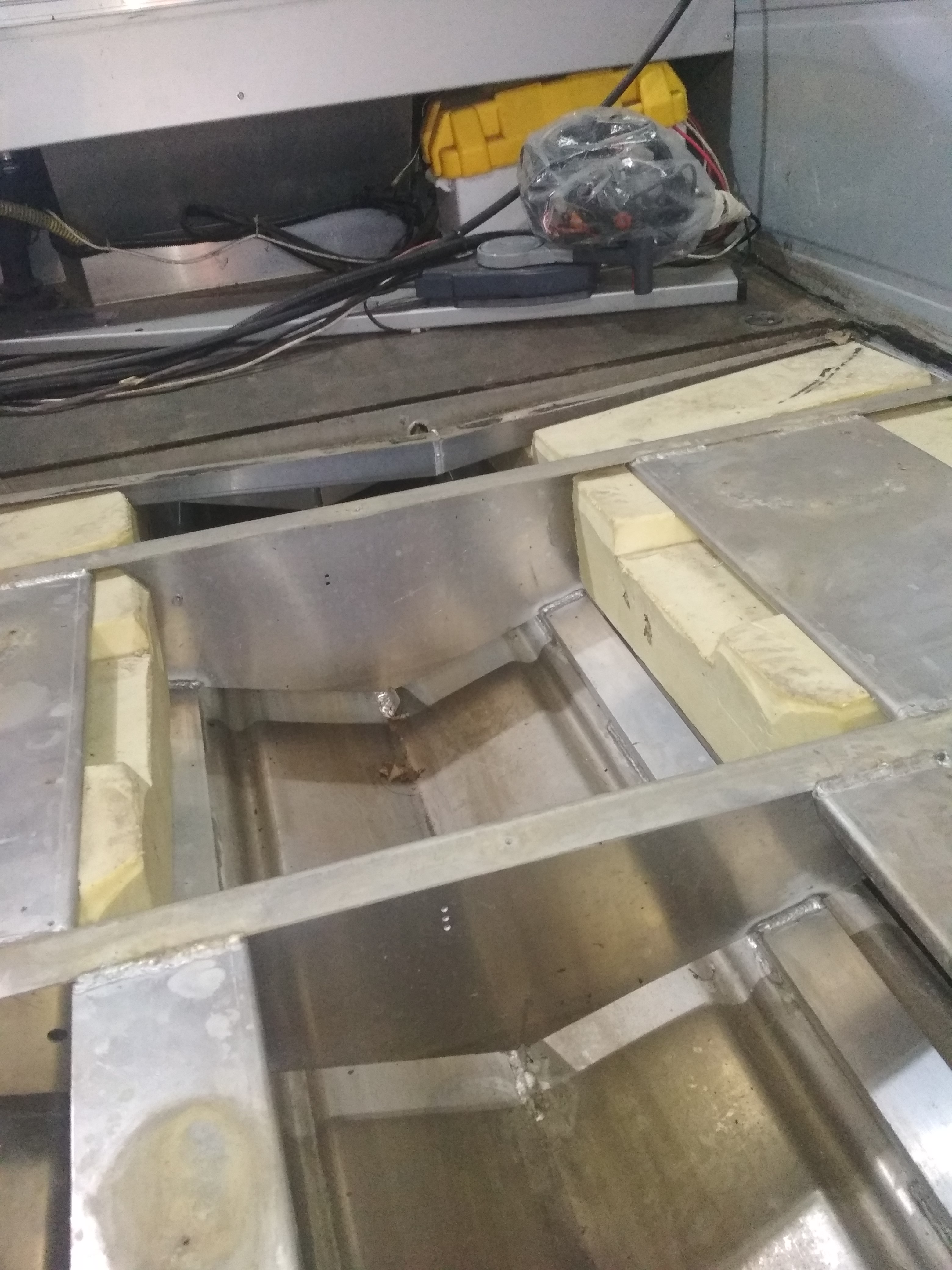

Допис від HandMade Переглянути допис
Виктор ступенька маленькая в углу, туда и 1 акб не поместиться не то что два, вот тоже думаю поставить либо в задний рундук или под консолями но как провода? Как по килю? Шпангоуты не плотно прилегают что ли и можно как то протащить не поднимая пола?
Вот фото набора л - ки. У хл точно так же. В любом бустере ваш вопрос решается одним методом. В носу в фанере режем ревизию, запускаем протяжку через сливную пробку, и протягиваем провода вдоль киля. . Если нужно провод под консоли, точно так же. Только ревизия должна быть такая что бы можно было руку засунуть. По аккуратности исполнения, это вопрос к исполнителям. Не получится, привозите в Киев, протянем.
Разобрать борт забудьте про это раз и навсегда.

Старий 19.12.2019, 16:45   #13 (permalink)
Типово Re: Помочите поставить допы в Buster XL 09
Понятно, это уже хорошая информация, спасибо. А по расположению куда лучше ставить для развесовки? Под консоли или в корму?
В носовом рундуке в самой крайней точке есть доступ что бы протянуть кабель аж до лючка сзади где стоит помпа.

себе в Бастере когда то сначала проложил шланг поливочный а в него уже затянул кабель.
Я как то не стал на этом акцентировать внимание, провода в гофру обязательно. Они по всей длине лодки будут свободно лежать. На всякий случай. И если в будущем придётся что то варить в зоне киля не забывайте что они там лежат.
