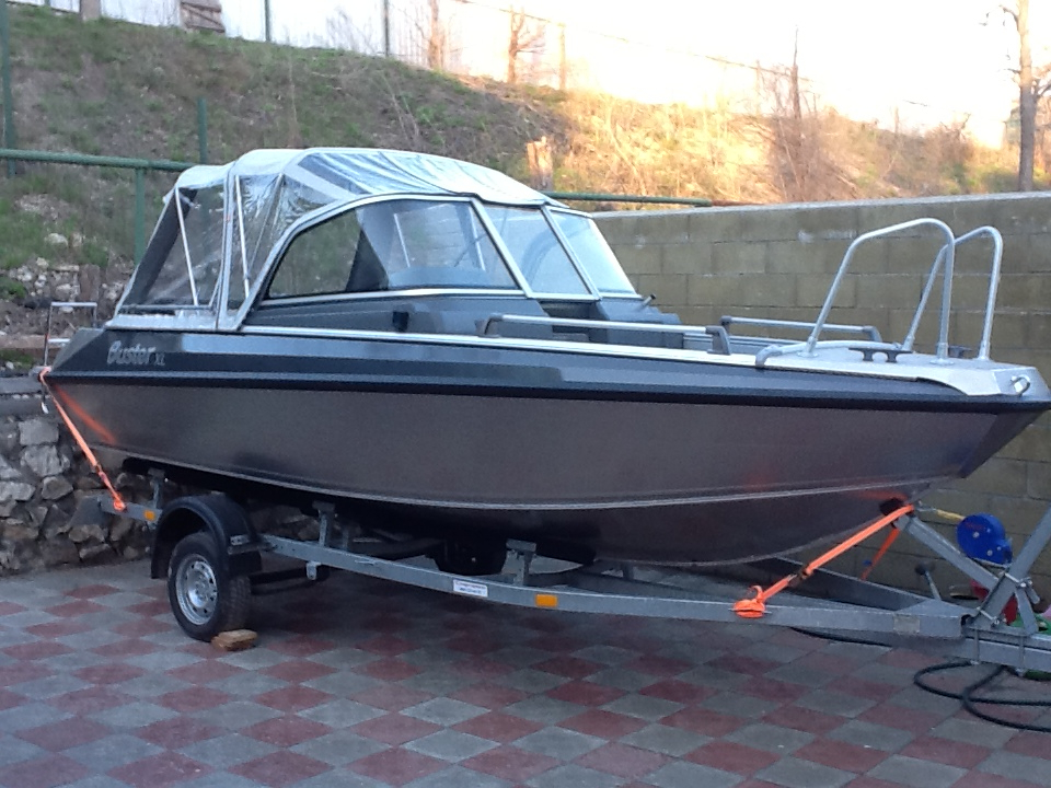

Уже писал, что при отгрузке погнули задние швартовые. Вчера приезжала бригада мастеров от дилера ( считаю это их косяком и потому сам ничего не предпринимал), отвинтили болты и обратно уже не поставили, так как гайка изнутри сорвана с клепки и валяется теперь где то внутри корпуса и затянуть этот болт они не знают как. Фото гнутых болтов, мятой площадки под утку и дырок прилагаю. Вторую откручивать не разрешил, боюсь совсем остаться без швартовых сзади. Звонок начальству ничего не дал. Я сказал, что спускаю катер в выхи и мне его надо как то растягивать на оттугах. Ответом было "бе-ме", ничего конкретного.Типа мы напишем рекламацию в финку, чтобы больше лодки так не грузили. Ненавижу этих уродов ! Уж простите меня, господа бастероводы.

1.Ну, что ... , магнит и клей "локтайт" тебе в помощь для исчезнувшей гайки....
2.Можно изготовить утку точно такую же , но из алюминия и просто приварить её , а швы естесссно аккуратно шлифануть. ( геморройное занятие ).
3. изготавливается скоба с резьбой на два конца , но с гайками уже на самой утке ...Продиваешь в отверстие один конец резьбы, а выводишь в другом,надеваешь сверху утку с гайками сверху...(гайку на корпусе снять).
4. Разрезать , отреставрировать, приварить гайку в алюминиевой "обойме", красиво заварить и шлифануть . Как и было задумано изначально..
ШО в голову лезло , то и писал ...

пасиб. пойду первыми двумя пунктами. но, думаю гайку хрен поймаю магнитом. там же ломаные линии сплошняком. Утку можно купить примерно такого размера, молотком постучать, может выпрямится чуть поверхность и варить варить варить. А так хочется все это сделать за счет уродов. Но им видимо неспешно и особо не понимают они зачем мне столько швартовых. Они наверное считают что и носовых достаточно поперек течения вставать

Я думаю,что фины не грузили лодку за утки.Это уже наши клоуны до этого додумались.
Когда я забирал свою лодку со склада,она была вся запаяна плёнкой и утки были прикручены перевёрнутыми.В таком положении за них не возможно по грузить лодку.Попробуй подать на них в суд ,может ,что -то и вы судишь.Или напиши финам на завод ,пусть решают,или скидку хорошую делают.
