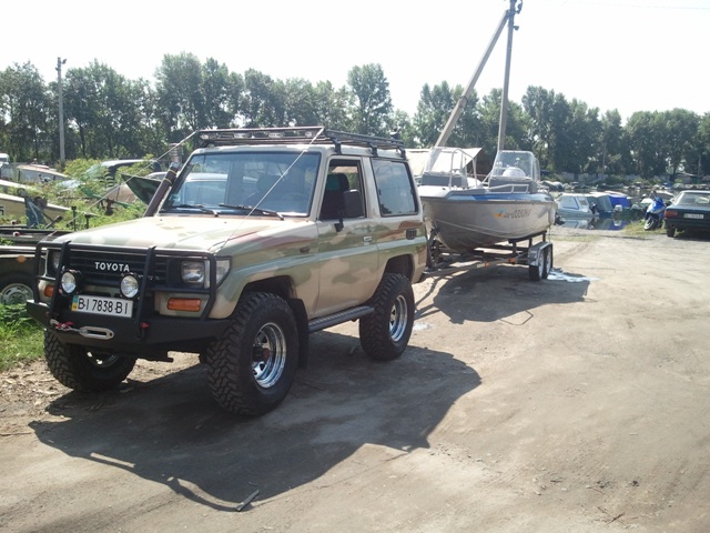

смотрю у кого Buster тот на крузаке ездит и наоборот, у кого крузак тот Buster берет)))))
тоже без шильдика... но Крузак чистокровный.

Это точно ) У меня тоже Прадо и ХЛ...
