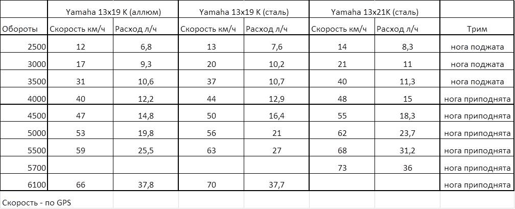

В суб тестил три винта.
Ветер 1-2 м/с, волны почти нет.
Все замеры выполнены на одном и том же курсе.
Оба винта 19 шага выкрутили до 6100.
Третим тестировал 21 шаг, выкрутил до 5700.
Оба 19 вышли на глис при 3300-3400.
21 вышел на глис при 3100.
Лодка пустая (в рундуках ничего кроме винтов, инструмента и 1л пива), один рулевой, полный бак 70л.
П.с. Витя, спасибо за винт.

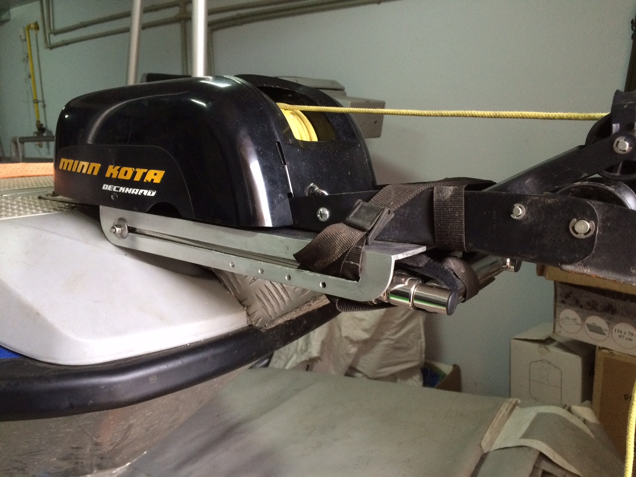

Погода и гости не дали выйти на воду...
Зато дошли руки поставить носовой трапик.
Направляющие вырезаны из алюм уголка 40*60*4.
Внешне, будто он там и стоял всегда...
Пока не решил вопрос с фиксатором, стоит ремешок.

Дык с таким трапиком из воды не залезешь, лебедка мешает
Lexa зараз поза форумом   Відповісти з цитуванням
Старий 05.05.2015, 13:44   #68 (permalink)
Аватар для Zhuzhik
Псевдо: Oleksandr
Дописи: 3.041
Сказал(а) спасибо: 1.718
Типово Re: Buster X
Допис від Lexa Переглянути допис
Ну с воды на корме есть лесенка. Этот носовой больше нужен когда детям женщинам с берега на борт взойти нужно (борта высокие)... хоть с песка, хоть с бетонных плит... проверял уже на сыне, нормально выходит.
