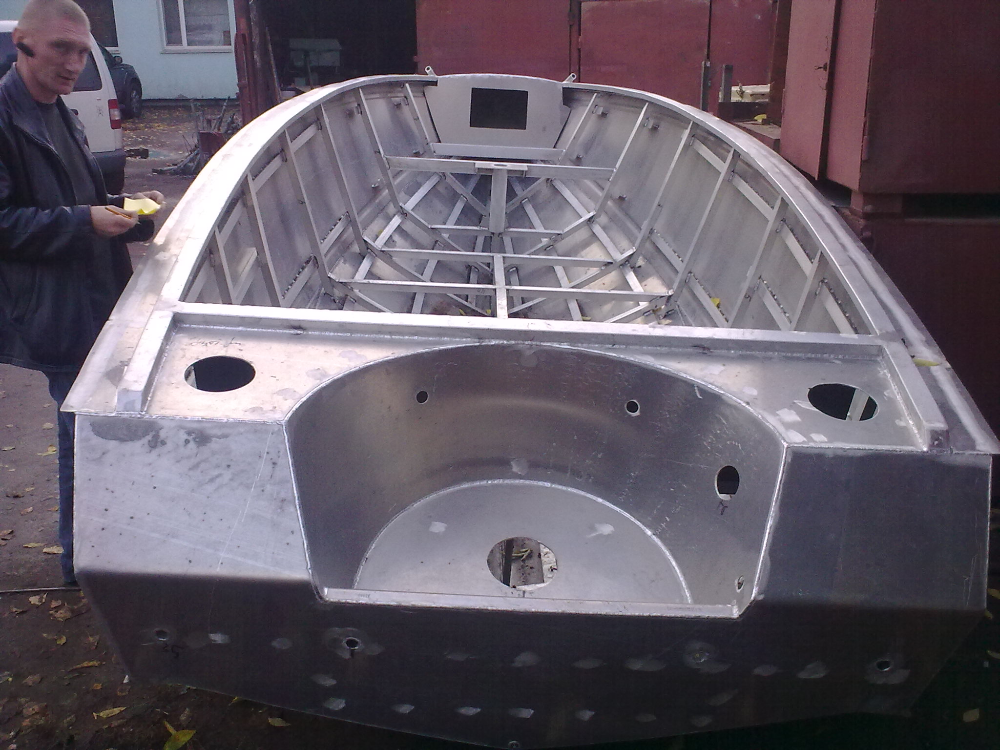

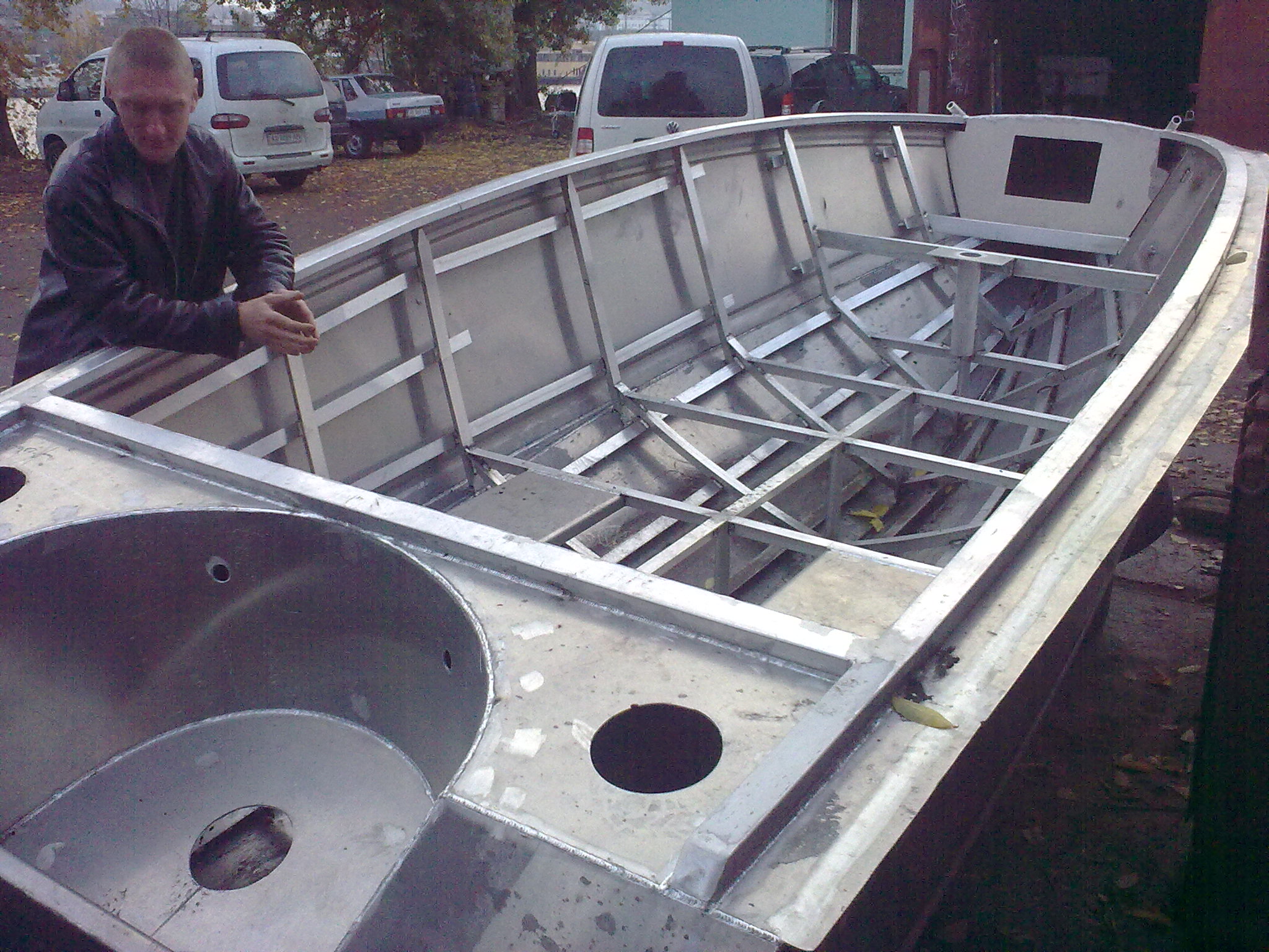

Правильно. Даешь весь модельный ряд бастеров в голом виде!!! Смотрю я на Л-ку и поражаюсь, как так могло днище с силовым набором потрескаться. Это ж Бастер...
А когда то хаяли ЮМС-ку 520. Хочу отдать должное ЮМС-ника. В этом плане там все на много лучше и надежнее.

Типово Re: Buster LX - ТЕЧЬ???
Это не силовой набор. Это - набор перемычек для фанеры!
Само зигованое днище + швеллера между реданов и есть силовой набор у эльки.
Повторяю: можешь всё это выбросить, прикрутить стульчик и спокойно ходить.
Это правильно. Но ведь и зиговка и швелера - все это элементы продольной жесткости корпуса. А поперечной? Поперечную должны обеспечивать этот "набор перемычек" + прикрепленная к ним фанера пола.
ИМХО, Бастер хорошая лодка, но не выдающаяся. Не стоит ее возносить к небесам. У нее, как и в любой технике, могут быть свои проблемы. У "финика" силовой набор мне нравиться больше. А на Бастере (покрайней мере на Л-ке, которая на фото) он достаточно бюджетный. Если сравнить цены на Бастер и на Финвал - я бы очень задумался при выборе.
alex__k (06.08.2013), Andrey 09 (06.08.2013), Странник (08.08.2013)
