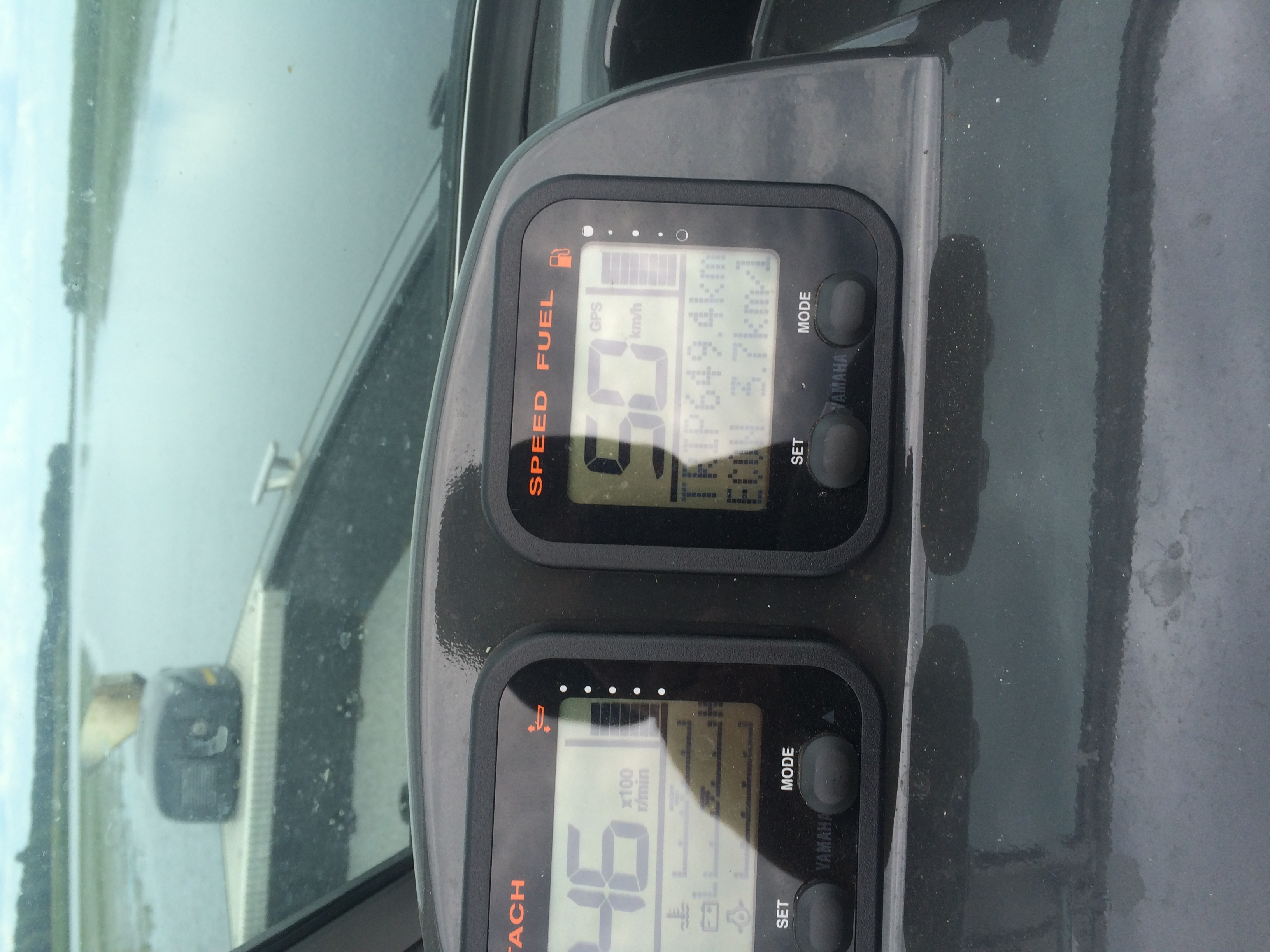

Я вот в субботу тоже сфоткал на ходу.
4100 об/мин. 43 км/час. 3,9 км/на 1 литре
4600 об/мин. 50 км/час 3,7 км/на 1 литре
Вот так я и хожу
Выход на глисс не очень резкий на моём винте, но терпимо.
Скорость на приборе по ЖПС подключено через кобель

Дядя Витя, не бережешь ты нас! Я чуть шею не свернул, пока фото рассматривал

Виктор1961, а какая максималка при таком крейсере?
Sergey44 зараз поза форумом   Відповісти з цитуванням
Старий 11.07.2016, 20:39   #2108 (permalink)
Типово Re: Финвал 475
при 5900 (больше не крутит) 64км.
ANRI-72 (11.07.2016), Kostass (11.07.2016)

Я заметил, что для 70ки похер течение, а вот ветер вносит коррективы на 1-2км.
В субботу, во время фотографирования, шёл против течения и ветра.
ЖПС настроен на показания скорости "относительно земли".
Sergey44 (11.07.2016)
