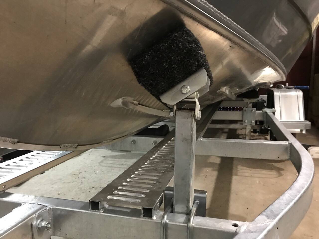

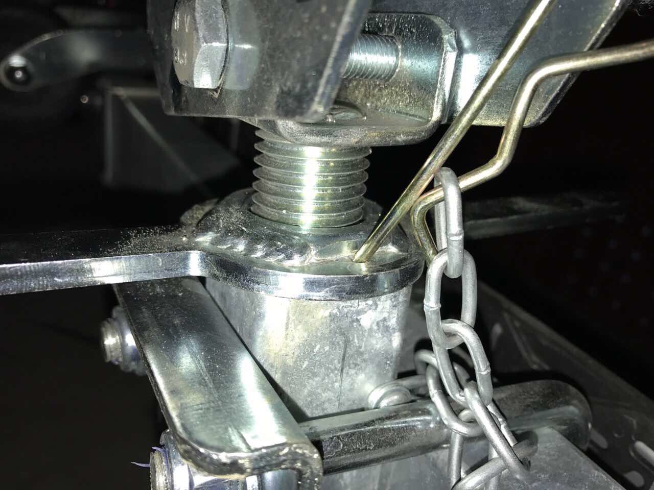

Попытался настроить ! Настроил ложементы теперь ждём нормальной погоды))) вопрос к вам Други : домкраты на ложементах стопорятся у вас шпильками нормально !? У меня как то не сильно правильно сделано просверлено в общем шпилька не входит(((
А можно иллюстрации своей настройки для понимания?

A
Псевдо: .
Дописи: 2.735
Сказал(а) спасибо: 968
Типово Re: Финвал 475
а с другой стороны есть дырка?
Фото ссади не сделал
Неа в том то и вопрос
промахнулись малость значит.. Но, честно говоря, ни разу не сталкивался с тем, чтоб домкрат провернулся и упёрся в шпильку.... потому особо бы не парился..
Ну собственно по этому фото, чегото сказать и подсказать не представляется возможным.

Допис від A Переглянути допис
Андрей я понимаю что может не открутится но люди делают производят прицепы но обращать нюансы на такие вещи должен же кто то ))) например человек отвечающий за контроль качества

Допис від Allroad Переглянути допис
та я тоже понимаю и тоже за это. Просто лишь отметил, что если вдруг чо, то это не так критично. Ну например намечена поездка с лодкой куда-то срочная, то откладывать её из-за этих шпилек не стОит.

Шпильки дествительно впихнуть сложно, а иногда и не возможно, по причине не точной соосности отверстий из-за небольшого люфта червяка. Ни куда от этого не денешься. Чем выше подымаешь, тем отклонение больше. Лечится заменой шпильки на меньшего сечения. Стоит копейки. Хотя Андрей прав, что они (шпильки) там больше для психологической поддержки.
