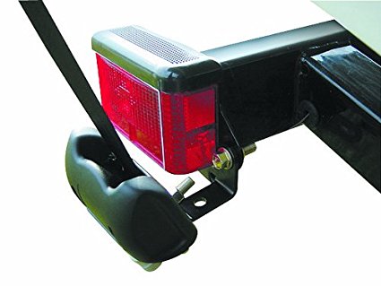

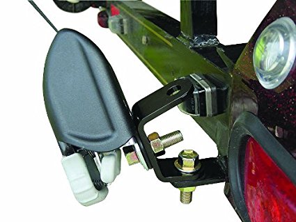

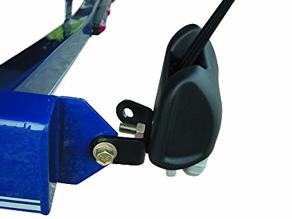

Поставил в штатные отверстия в раме, вместо съемных стопоров фонарей. Если колхозить параллельно транцу, через рым - не влезет по высоте.
Если есть более интересные решения, дайте списать.
Для этого есть вот такое крепление:

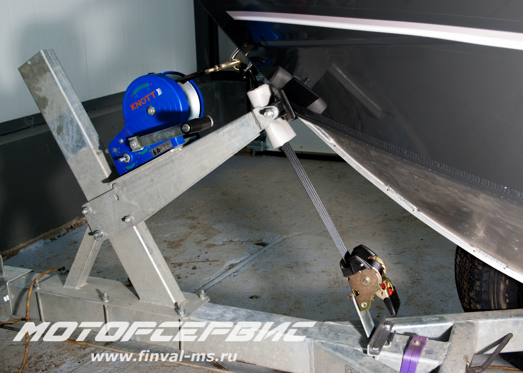

Варианты по штучкам на нос и корму), на фото ниже правильное расположение по углам к нагрузке и варианты креплений!
http://www.finval.mdiesel.ru/gallery/f475e/3/22.jpg

Ну если говорят, что носовой упор не удержит, то такое хилое крепление выревет на раз. И вообще вариант со стропой поперек через борт наиболее надежный, несмотря на его старомодность.

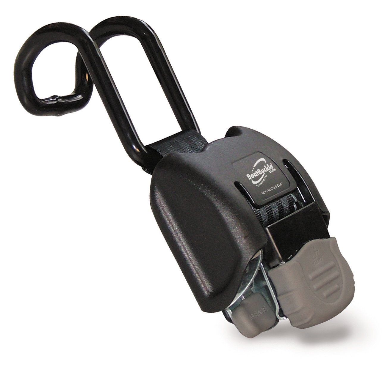

Нифига не вырвет, хотя сам использую боковые стяжки-талрепы(как на картинках) со стропой поперёк. Бывают в продаже с крюками для захвата по бортам, к финвалу подходят.

Вот такие, бортовые:

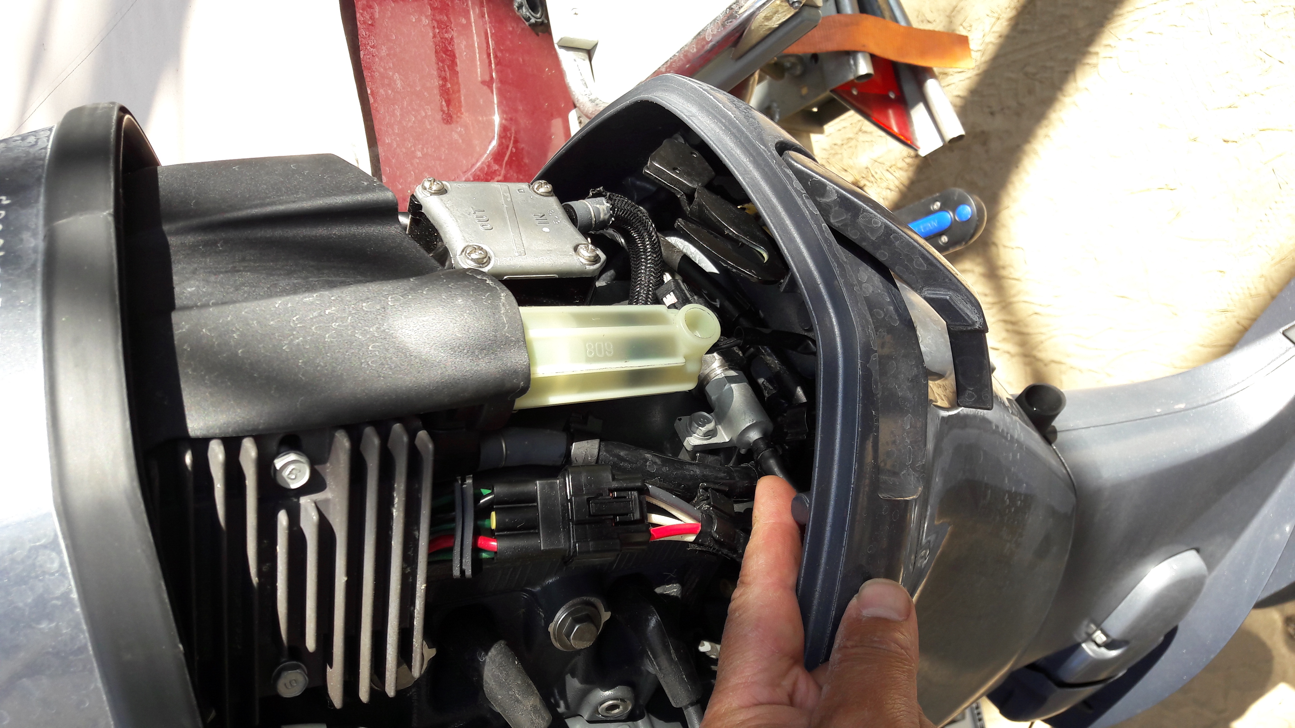

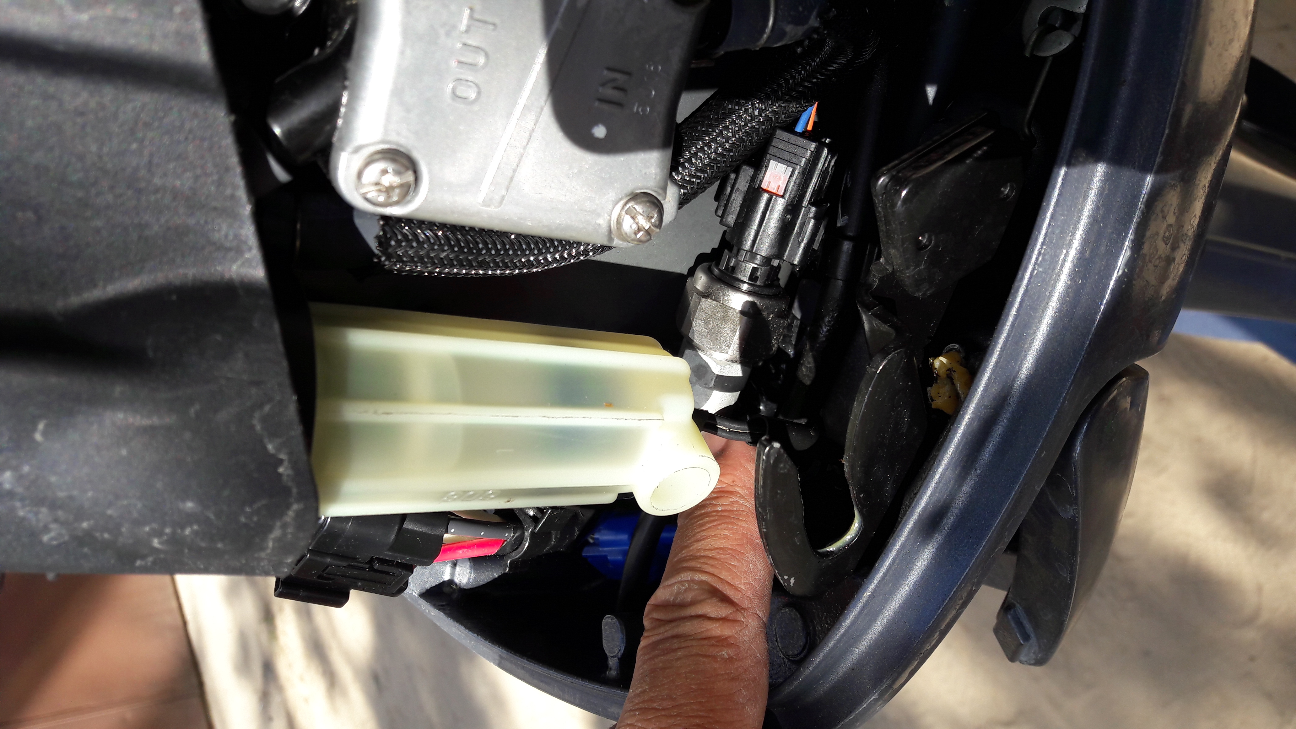

Други может кто знает где датчик скорости находится в yamaha f70 и как он выглядит ?
Трубка пито.

Трубка это отверстие в ноге оно есть трубка куда то идёт но спецы сказали должен быть датчик скорости

Она идёт на прибор, а вам зачем эта сильно врущая функция. У вас есть картплоттер? Если есть, докупите к нему датчик скорости, вот это дельная вещь, будете видеть скорость относительно воды.

Немного не так .Трубка пито идет к датчику скорости.В нем преобразуется в электросигнал и проводом до прибора.У меня по крайней мере так.Датчика на моторе может и не быть .Я докупал отдельно.

Вот эта штучка датчик скорости

На ямахе так, прибор внутри корпуса, а бывает на других идёт трубка к панели приборов.

Огромное спасибо за наглядное пособие
Номер запчасти не помните ? Цена? И где приобрести?

К 6y8 никаких трубочек не идёт, трубочка идёт только к 6y5 приборам
