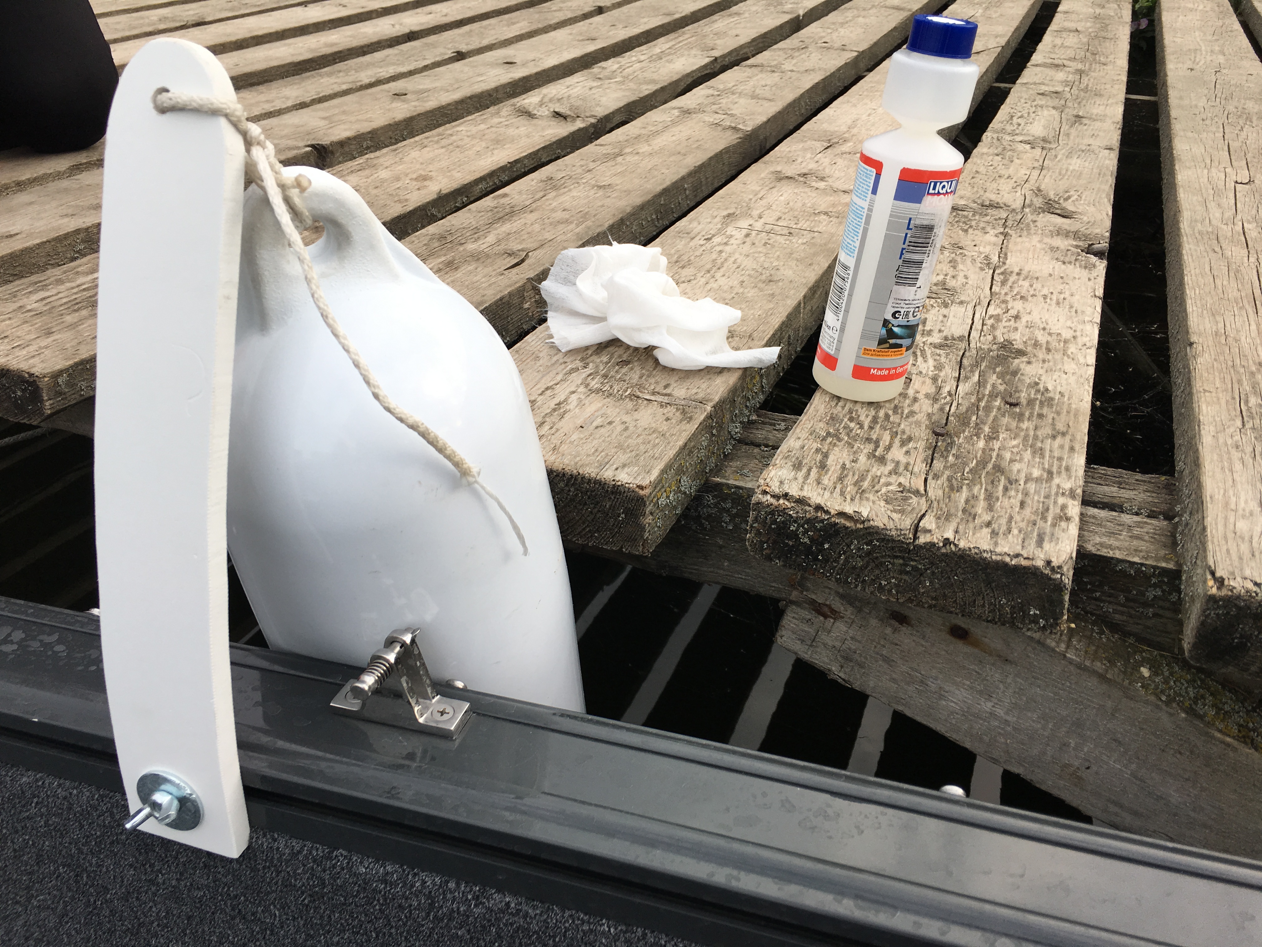

Может кому пригодиться вариант крепления кранцев когда пирс вровень или выше борта!
Держатель вспененый рекламный пластик 10 ка в походном положениии складывается вдоль борта. Это наспех свояли буду доробатывать .

esavchenko (13.07.2017), Gonivo (25.07.2017), romkobomko (12.07.2017), Sergey44 (12.07.2017), БАКЕНН (13.07.2017), КТМОВ-- (12.07.2017), Макар74 (23.07.2017)
