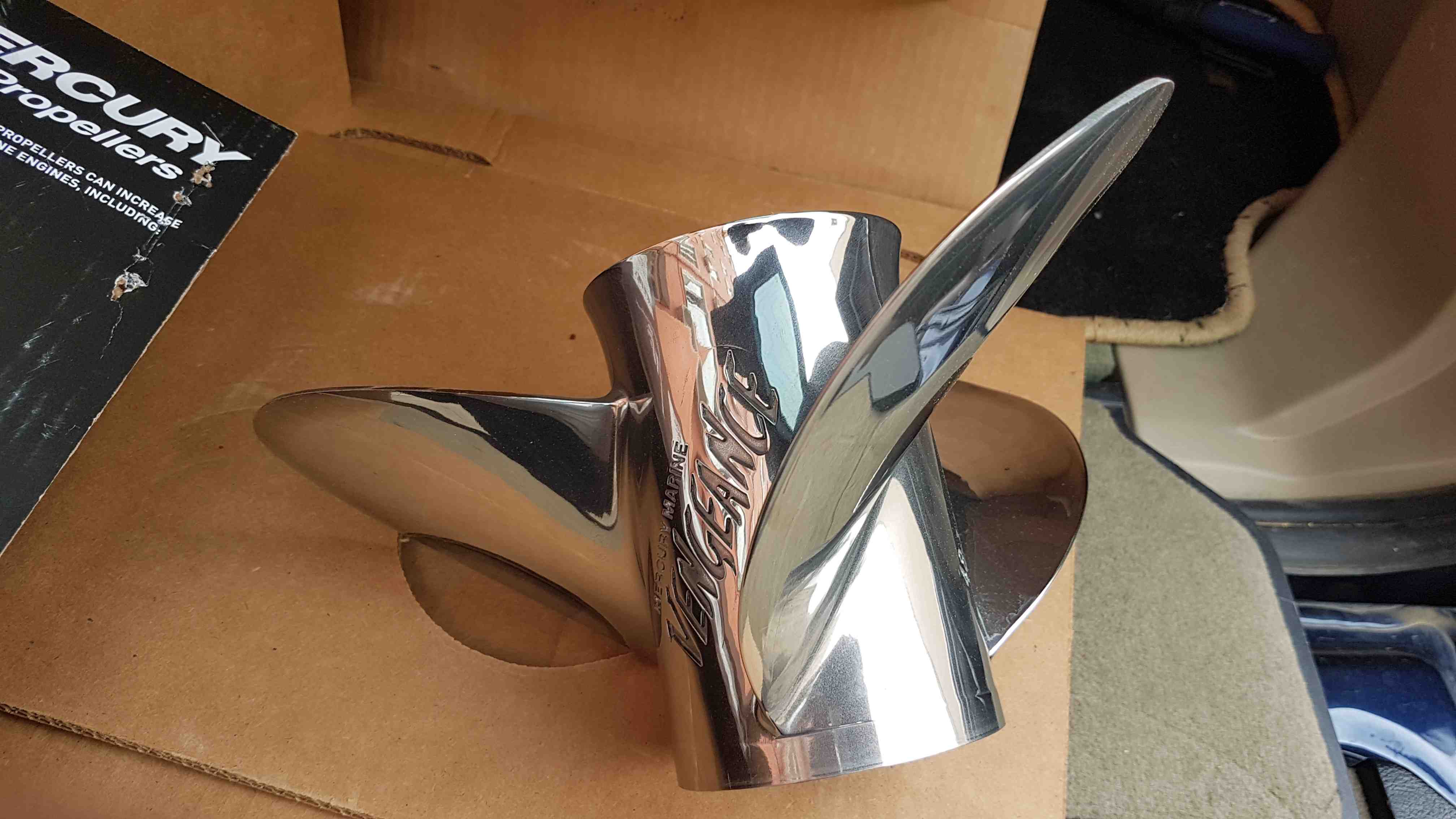

Кто знает о винтах сталь Веганс? Раскрутиться ли 14?
Вот он:

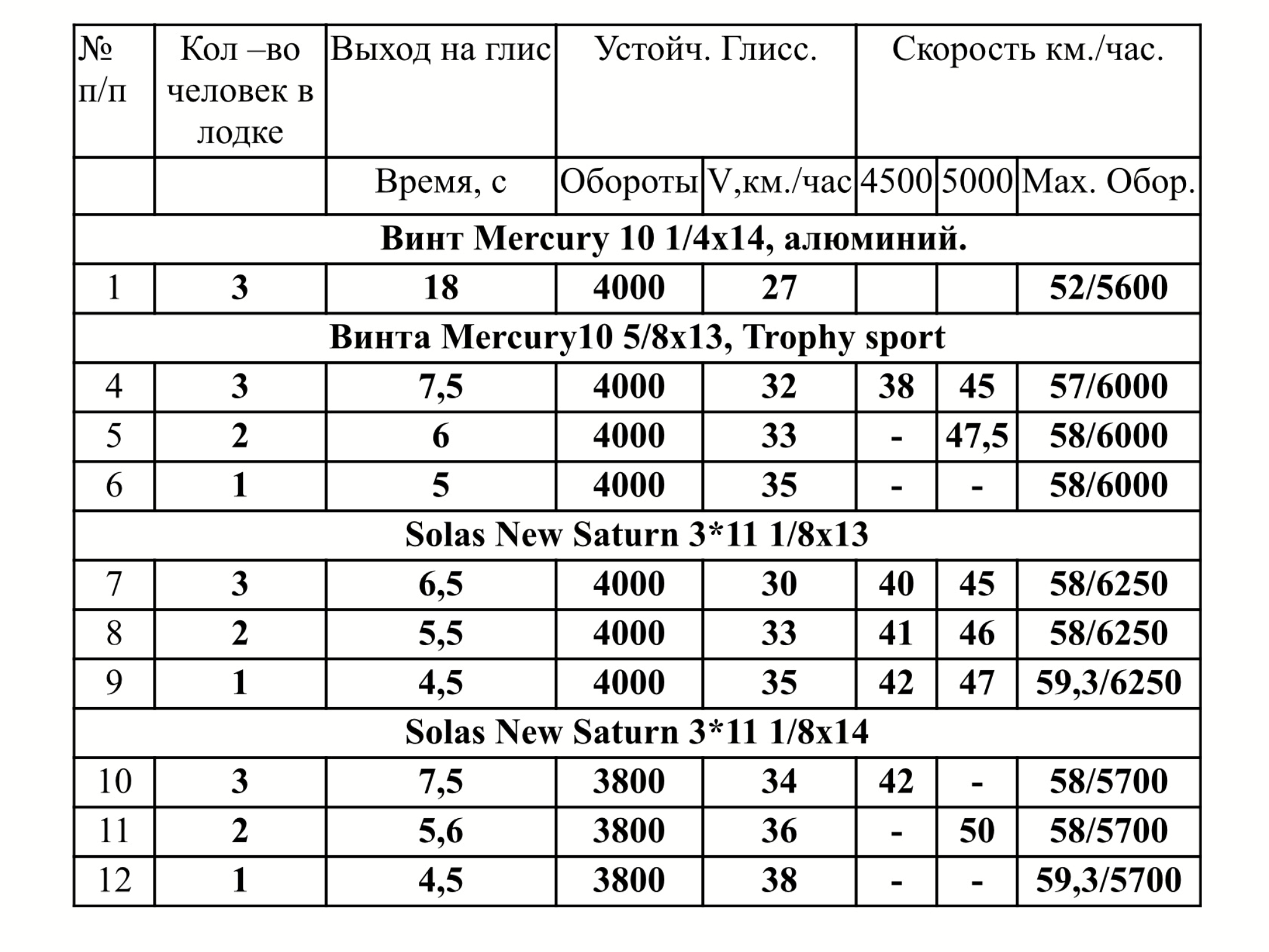

Таблица и реалии разныне вещи. Я не теоретик, а практик и пишу то, что пробую. Я лично неделю назад тестил новый комплект моего товарища Ф475+мерк60. Три лица 14 родной люминий не едет!!!! 5700 и 56 км.ч, правда погода была не идеал. Но выход на глисс вообще НИКАКОЙ. Алюминий вообще нельзя рассматривать. Срывает на 40-50% трима. У мерка редукция 1.83 у ямы 1.85. Как мерк может ехать на 14 винте, если ямахе он тяжеловат? На счет 11-го шага только как вариант запасного и на редкий случай грузового- лыжи, плюшки и 5 чел.
А я верю людям и таблицам! Правда розовые очки имют особенность разбиваться стеклами внутрь!))
Так вот по той таблице все один в один по моему винту и логика мне говорит что человек который ее составлял скоре не соврал и по другому винту!
Про редукцию не понял вас у мерка она более грузовая так как передаточное меньше и значит хоть и мизер но шасов раскрутить уж больше чем у ямы?!!!! Это наоборот если мерку тяжеловат то яме пупок рвать нет смысла))))
Каким боком 11 вариант, а 12 и 13 не пойдут если на моем 13 ,выше я писал ,мы таскали лыжника и 3 взрослых +ребенок и + аэратор полный со скоростью 52 кмч и 16 секунд на выход лыжника из воды и устойчивое глиссирование ,причем это была вейк доска и стартовое сопротивление у нее еще выше чем у лыжника?!!!!!

Напомню табличку)) спасибо автору!

Допис від Sergey33 Переглянути допис
Вот он:
Так что хорошего и плохого можно сказать по работе винта веганс с мотором 60?
К сожалению, ничего не могу сказать. Просто фото выложил. Да и винт этот от другого мотора. Говорят, что он легкий в своем шаге.
