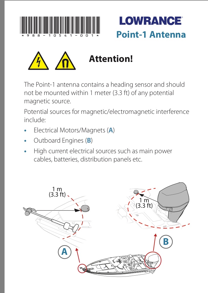

[QUOTE=Voha1;520045]Одним словом думаю надо менять место установки антены, так как навернняка на компас помехи влияют, под консолью куча проводов , плюс 3д структурник, возможно что-то из этого ! На уровне настроек сегодня было испробовано всё и ничего не изменилось! Включил в меню карты чтобы полоса горела по курсу движения и он показывает корректно , что говорит о том что с джпс показателями всё хорошо, при этом курсор канечно застывший в одном направлении что наверное говорит о том что компас застыл! Ещё взял открутил от консоли антену приподнял сколько дал провод , сантиметров на 10-15 и начал вращать антену и сразу на карте курсор начал также вращаться, заодно смог откалибровать её крутя в руках , а то ж и калибровать не хотелась из-за того что компас в одну сторону смотрит.
Добавлено через 6 минут
где-то здесь на форуме уже было такое на двух лодках финвал, попадалось на глаза что форумчане которые на финвале эти антены ставили спрашивали как это лечить[/х

Значит ситуация с антенной point 1 такая, на консоли и сзади на корме возле кабелей компас висит мертвым грузом не шевелится, откручиваю антенну прикладываю её на левое заднее пассажирское сидение подальше от кабелей, компас в поинте начинает работать но линия курса и линия компаса при движении ровно в одну сторону не сходятся , линия оси на 20 градусов в сторону показывает , я уже грешил на антенну что с дефектом , но испробывал 3 поинта у разных продавцов и все антенны одинаково ведут себя! Кто-то вообще включает обе линии? А то сегодня мне человек принёс антенну мы подключили, он хитро включил только линию оси без курса и в настройках выбрал направление вверх вроде и курсор как бы ровненько не юзом плывёт, но я потом увидел что в реалиях он показывает неправильно , как только включаешь линию курса сразу видно разногласия в 20 градусов! Что ещё может создавать помехи компасу? Какие мысли? Читал где-то статью что помехи могут появляться не только в месте установки антенны а ещё в месте его подключения
Voha1 зараз поза форумом   Відповісти з цитуванням

Допис від Voha1 Переглянути допис
это нормально. они и не должны совпадать.

Допис від Lomakin Переглянути допис
Интересно , я плыву под мостом между опорами, а линия оси направлена в опору, это получается если бы я с автопилотом шел по воде, то с такой разницей первая опора была бы моя
Добавлено через 2 минуты
Разница
