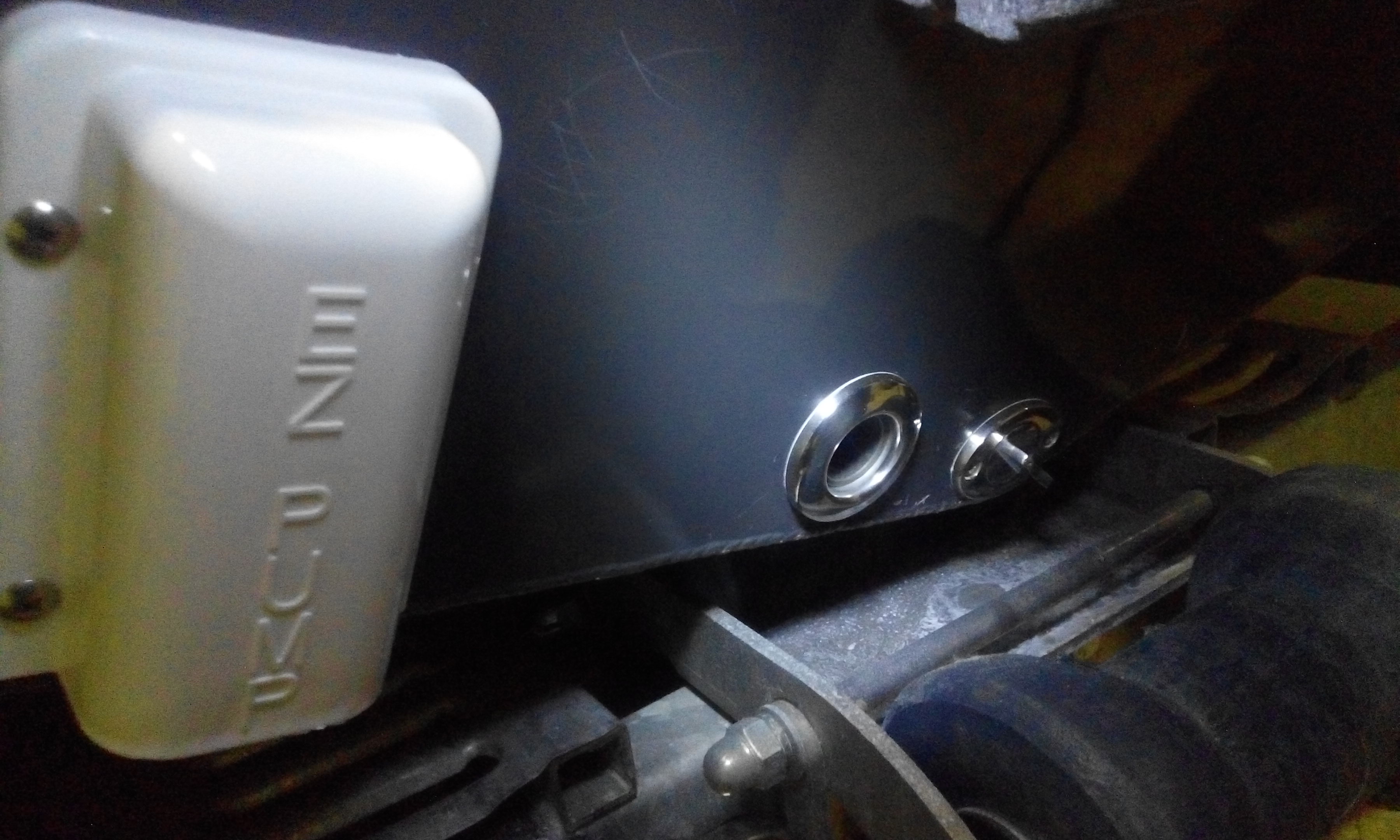

в19611.
У меня аэратор не забивался не разу...наверное от того что я туда не кладу много рыбы 2-3 кг и всё.
2. Регулировка есть. Переключаешь либо на постоянную подачу, либо на цикличную.
Вить а меня этот момент затрахал в корень. Троса и всякие вантусы.......
Проблема решается легко, в аэраторе отверстие слива должно быть меньше, а на выходе воды из транца чуть больше. Потому что любая луска, мусор, кусочки всякой непереваренной мелкой рыбки,проскачившая в диаметр 16 мм выйдет- если на выходе 18-20 мм. То есть поставте штуцер слива другой на транце. А в аэраторе чуть меньшим диаметром или втулку проставку вставить не разбирая слив аэратора.
Русик я же рассказывал тебе. А забивается он не от количества рыбы в нем,а от отрыжки которую выплюнула рыба.
Я возвращяюсь с воды уже по полной темноте- как отрыжку отфильтровать перед выдергиванием трубки? Друшляком? А трабыл вылезет на следующий день за 30 км от базы- когда вода с аэратора польется во внутрь лодки. И тут начинаются танцы с вантусом и тросами.
А как вода + 8 и ниже так ваще веселуха с моржеванием.
Я лично переделал себе. У меня это не первый аэратор , я знаю как он должен работать.
Русик Игорек- это не в упрек а для стимула- примите меры по устранению.

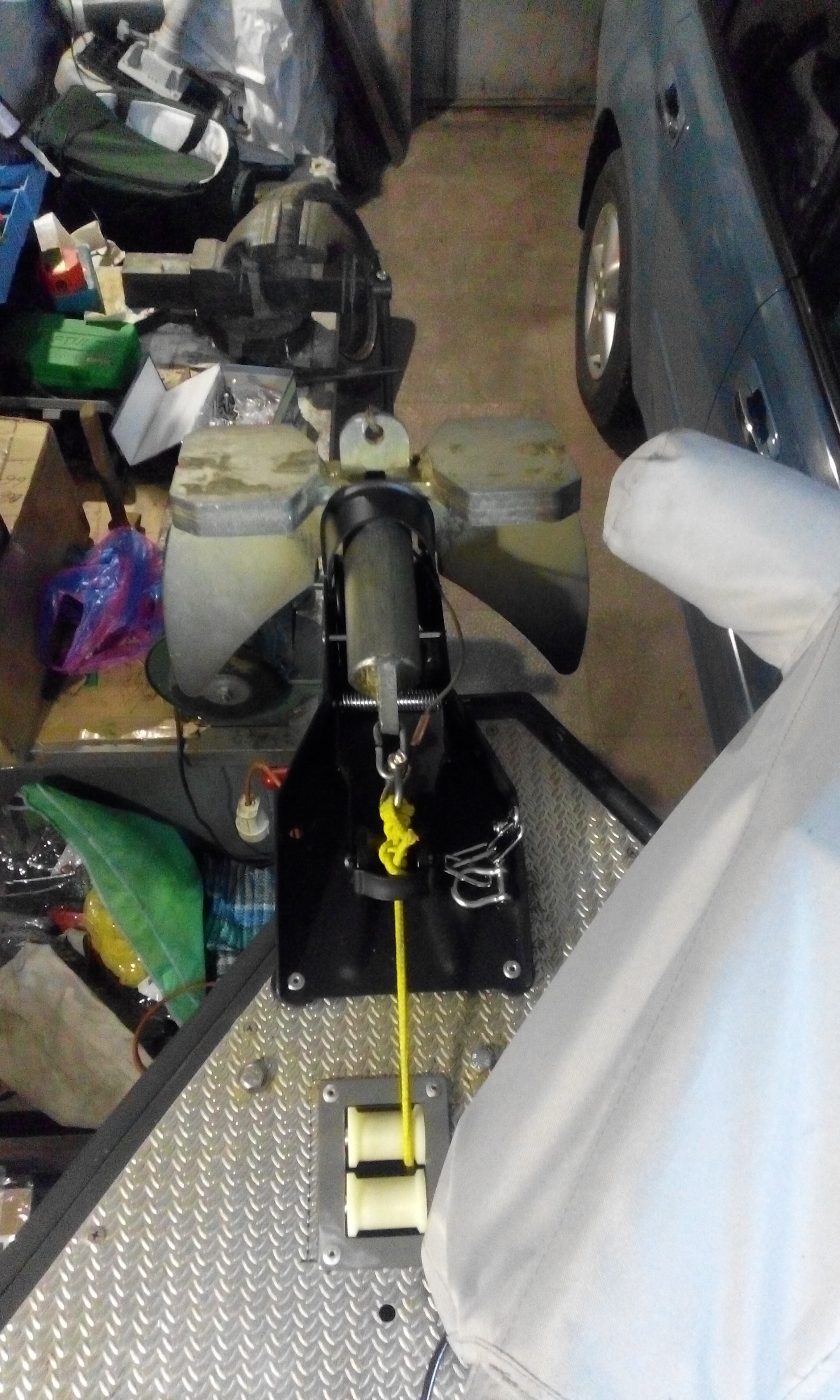

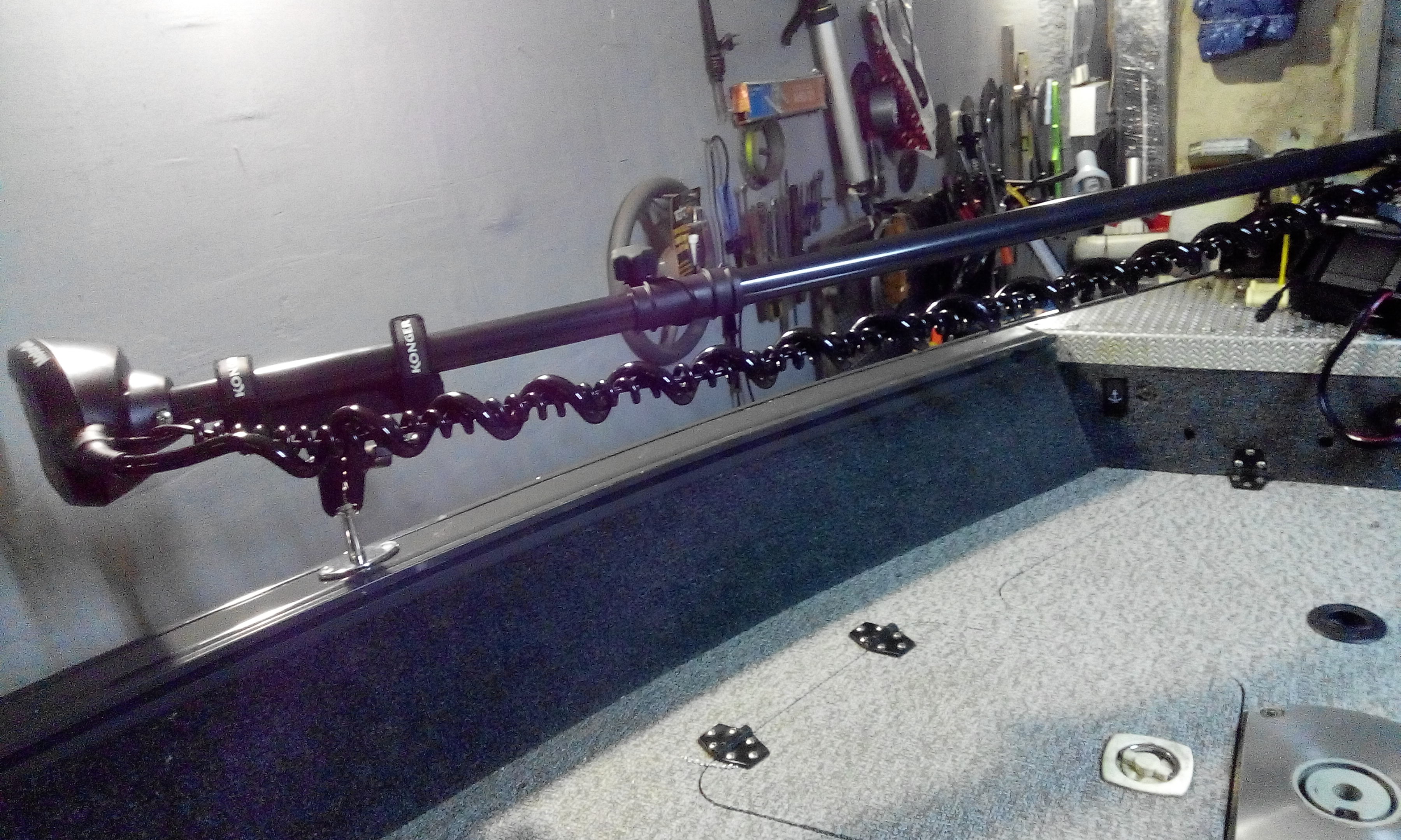

К продолжению по моторгайду несколько фото.
Да и если якорь привязан так как на фото- ни каких траблов не бывает.

У меня к верёвке кусок цепи привязан. Иногда узелок перебрасывает рычаг, а якорь ещё висит и лебёдка его не затягивает.
Zdravstvujte, Valera!!
Esli mozhno - vopros?
Otdal 'umelim rukam' ili sam peredelival.
Sprashivaju tak kak 100% budu delatj tozhe samoje.
Mne perspektiva morzhevatj ruki ne ochenj... Ih ochenj beregu, dazhe ribu v perchatkah pochti vsegda beru, chem vizivaju ulibku zachastuju

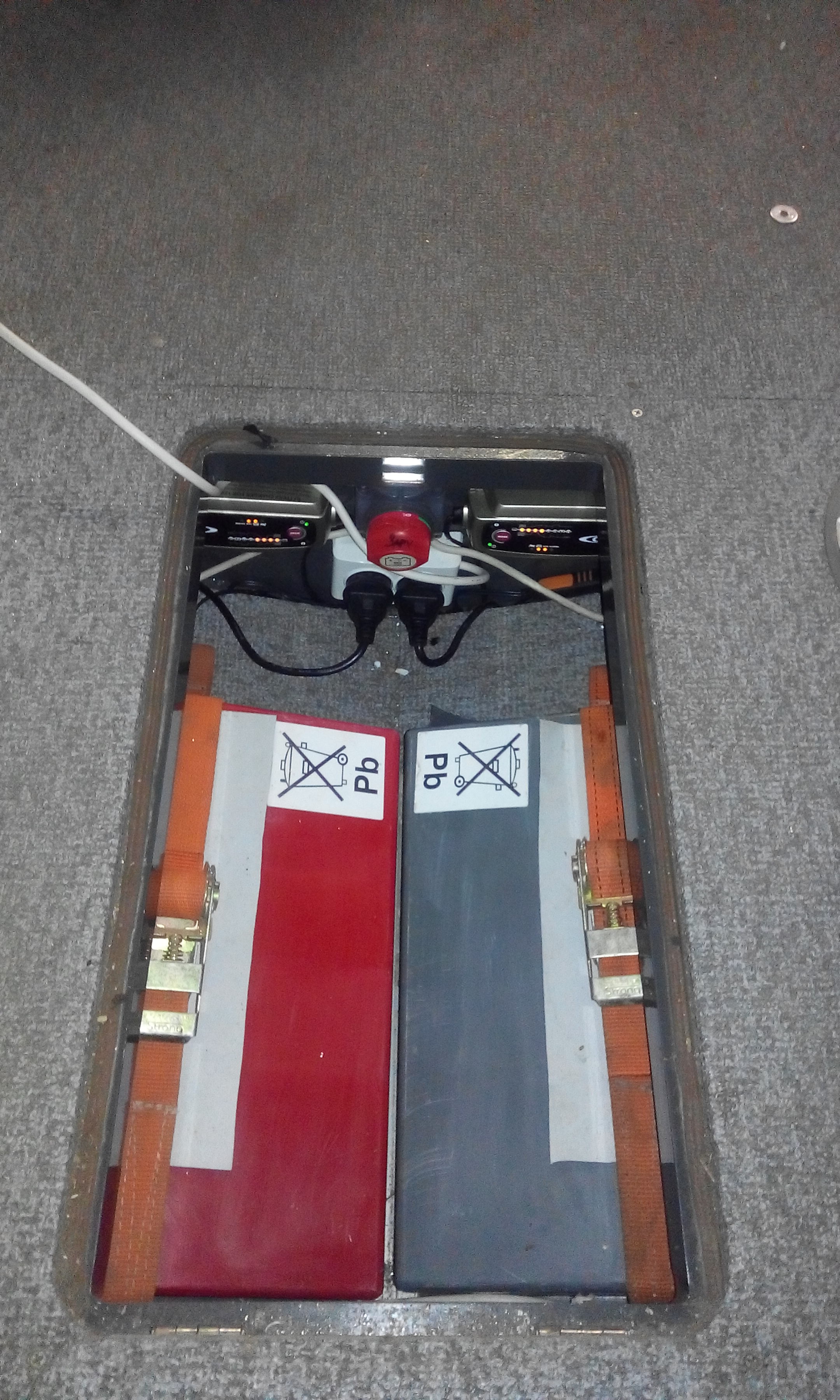

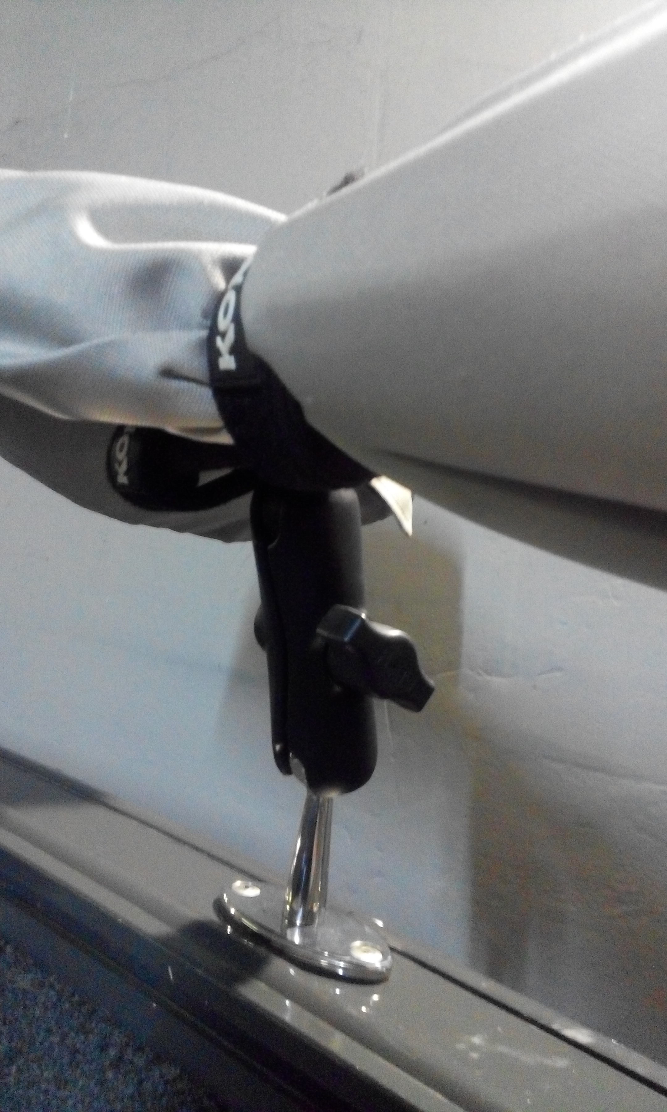

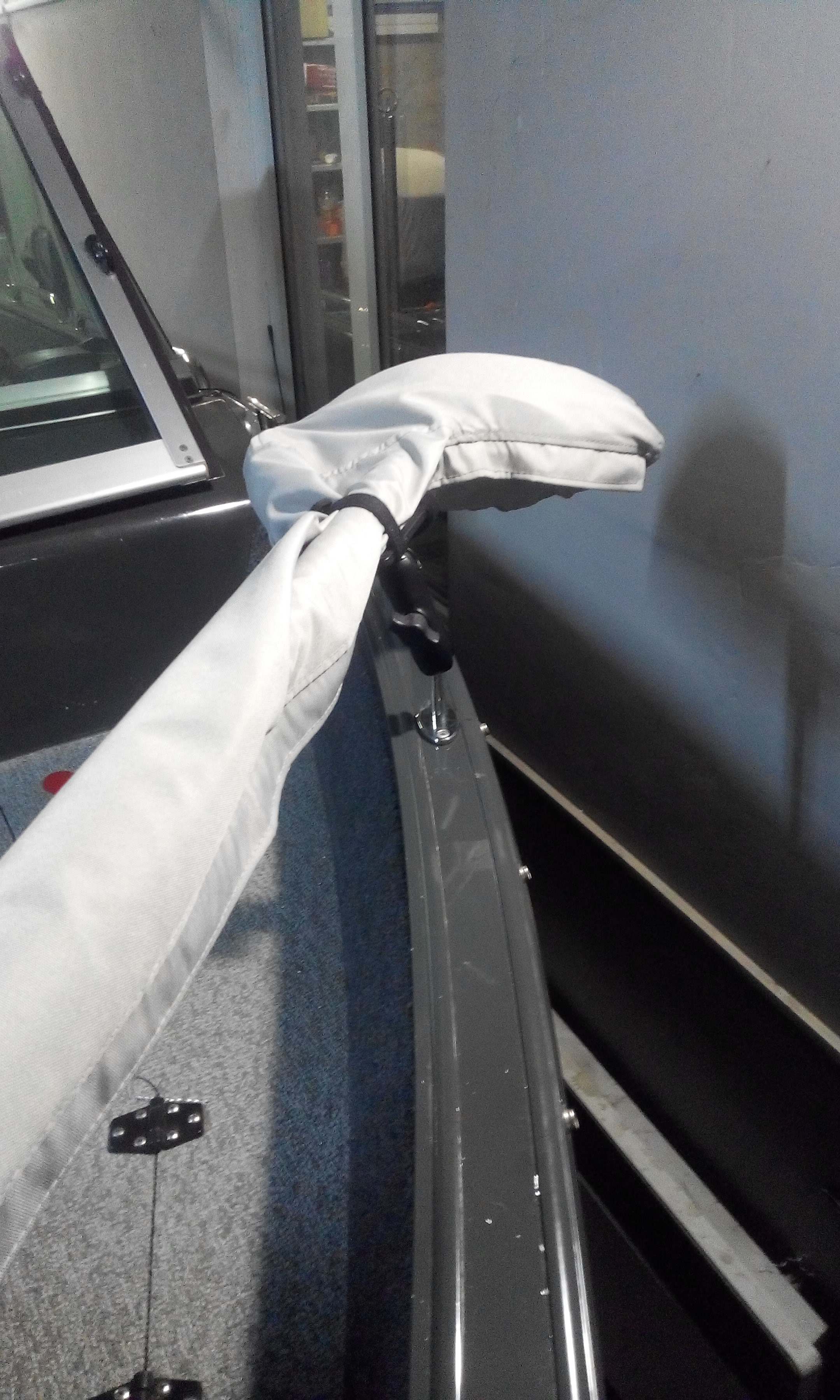

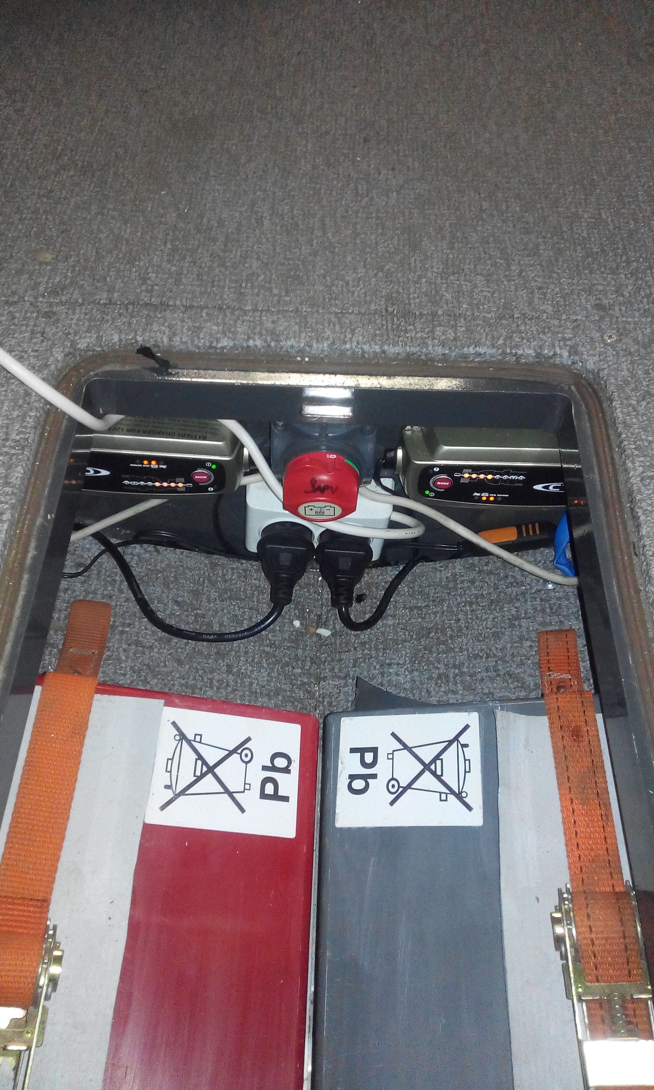

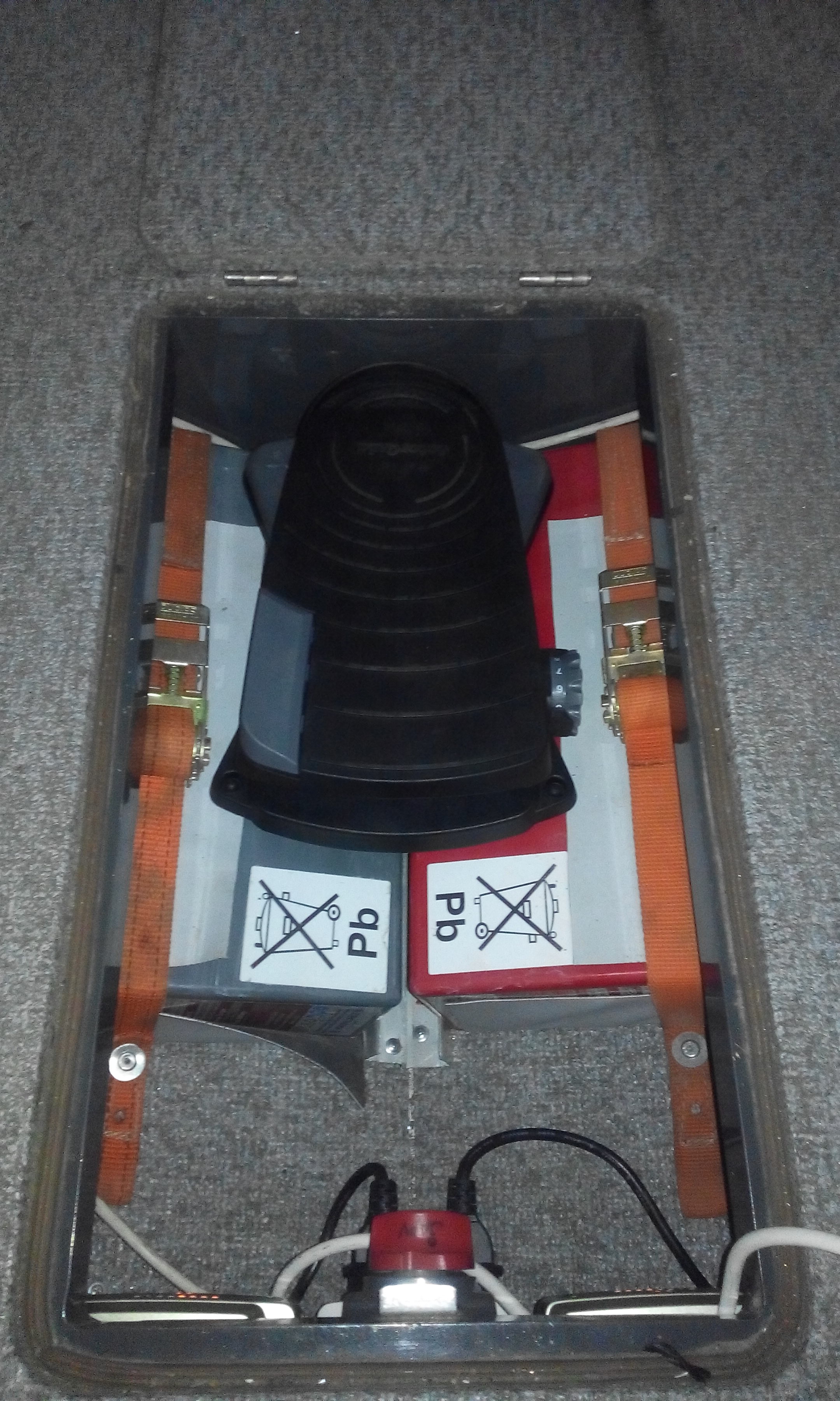

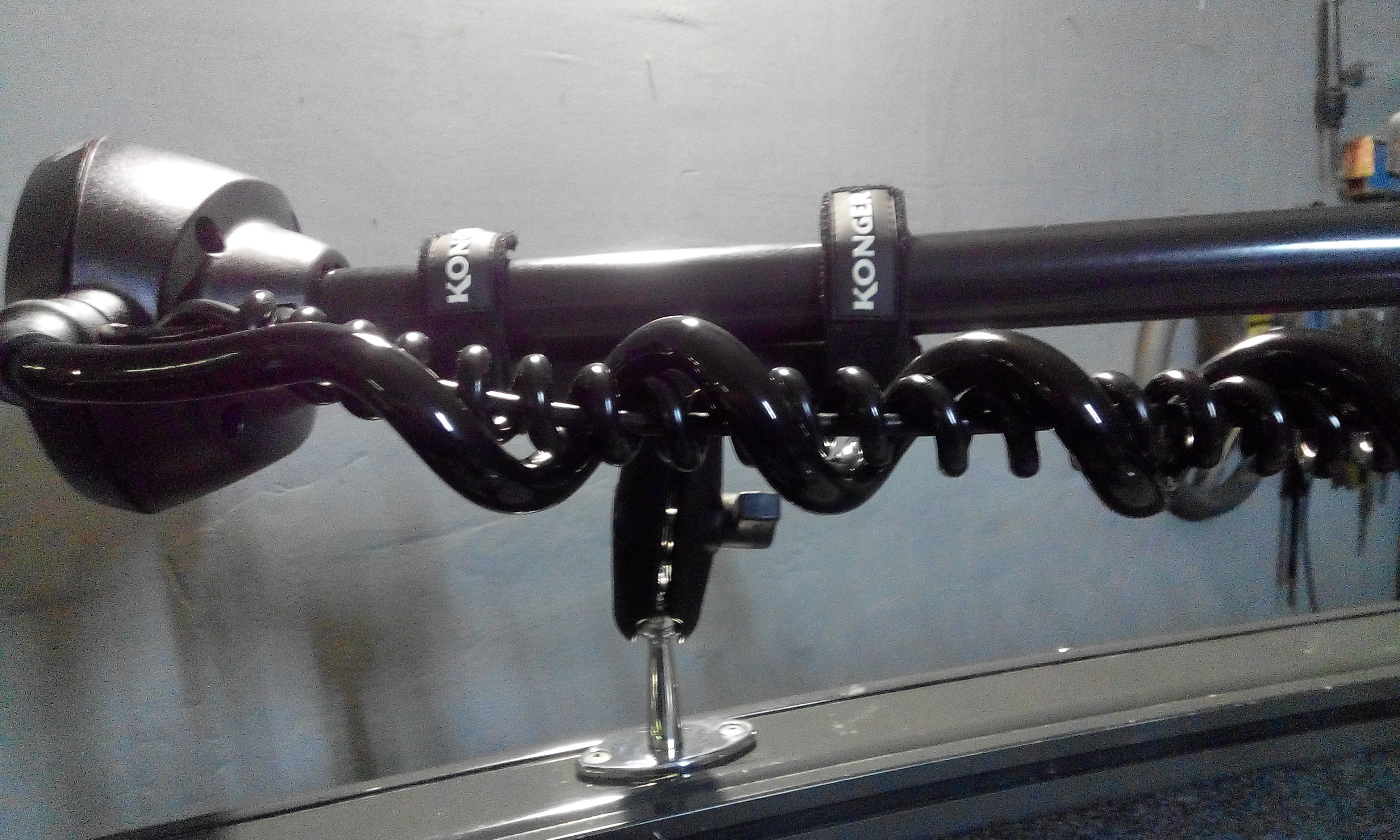

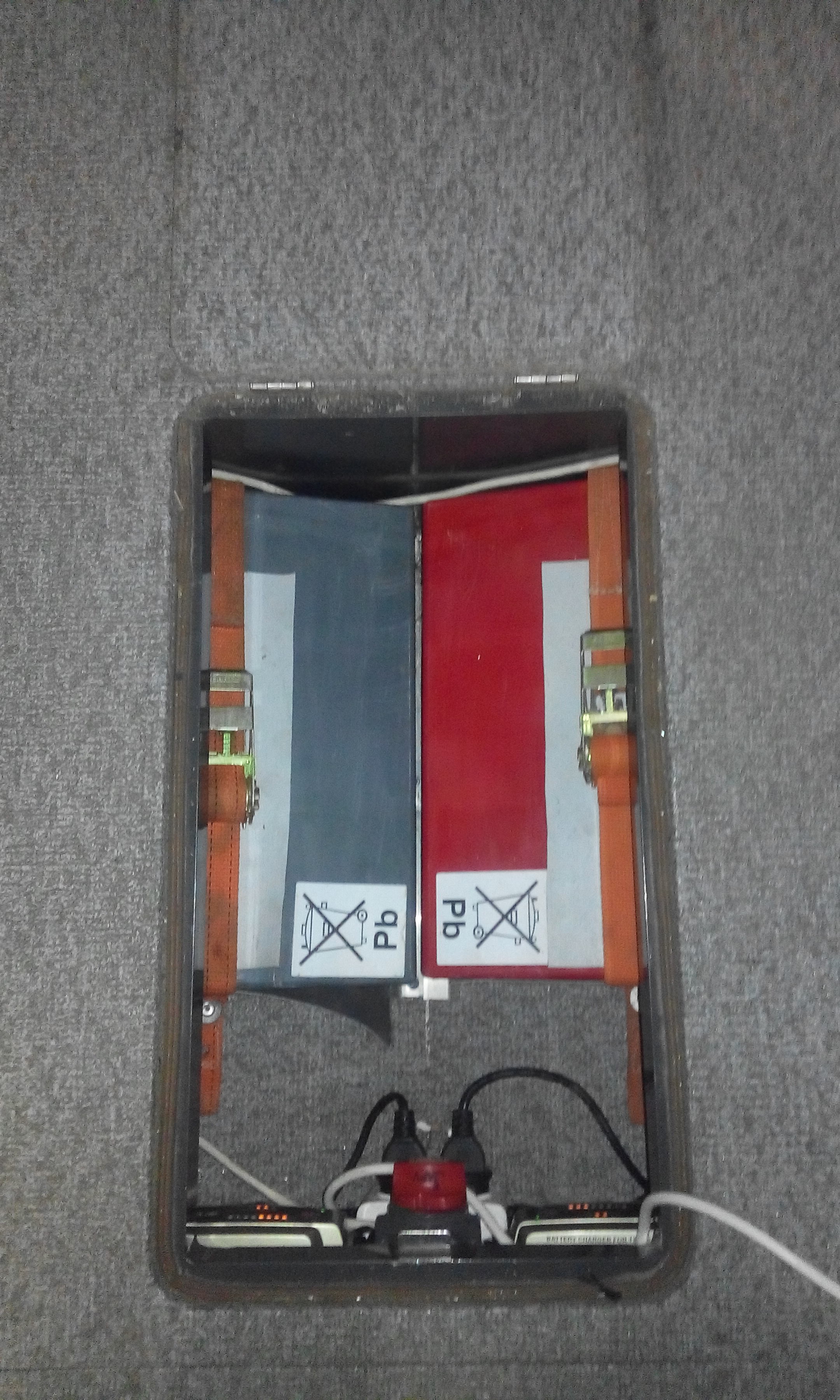

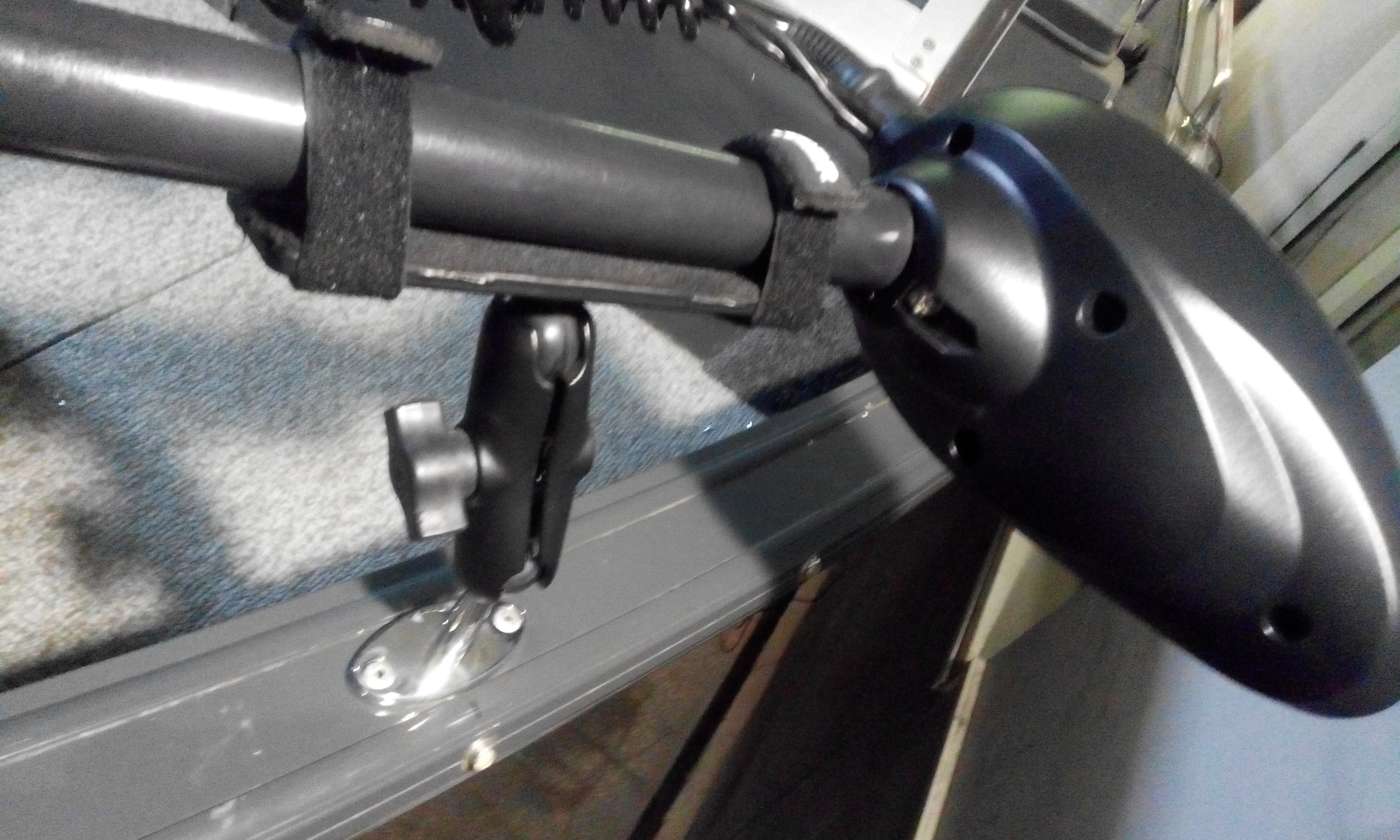

Владислав, я переделал сам- работы на час полтора с перекурами.
И в дополнение фотки- как всунул аккумы. 2 по 100а.

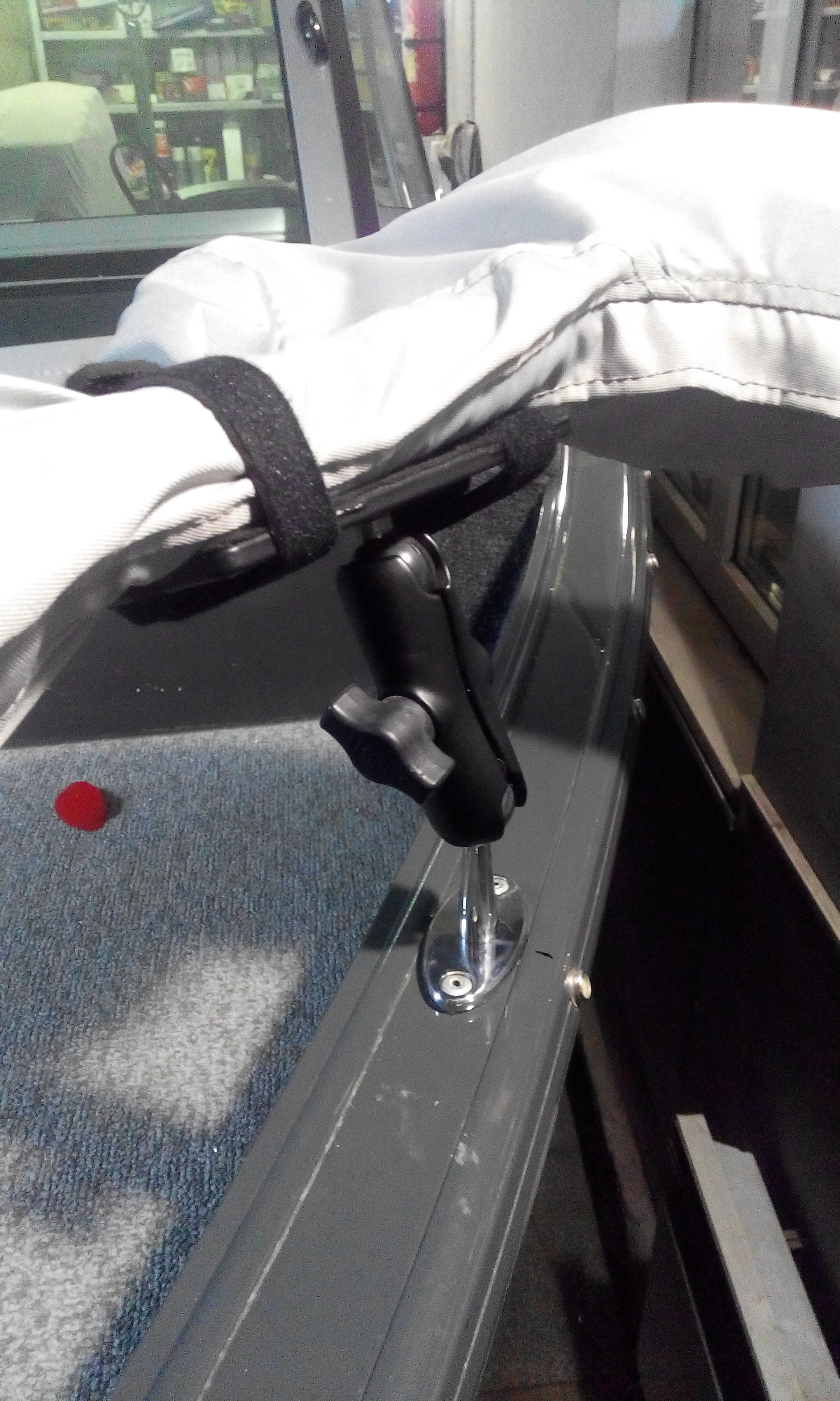

А рам крепление с эхолота чуть переделал под упор штанги моторгайда.

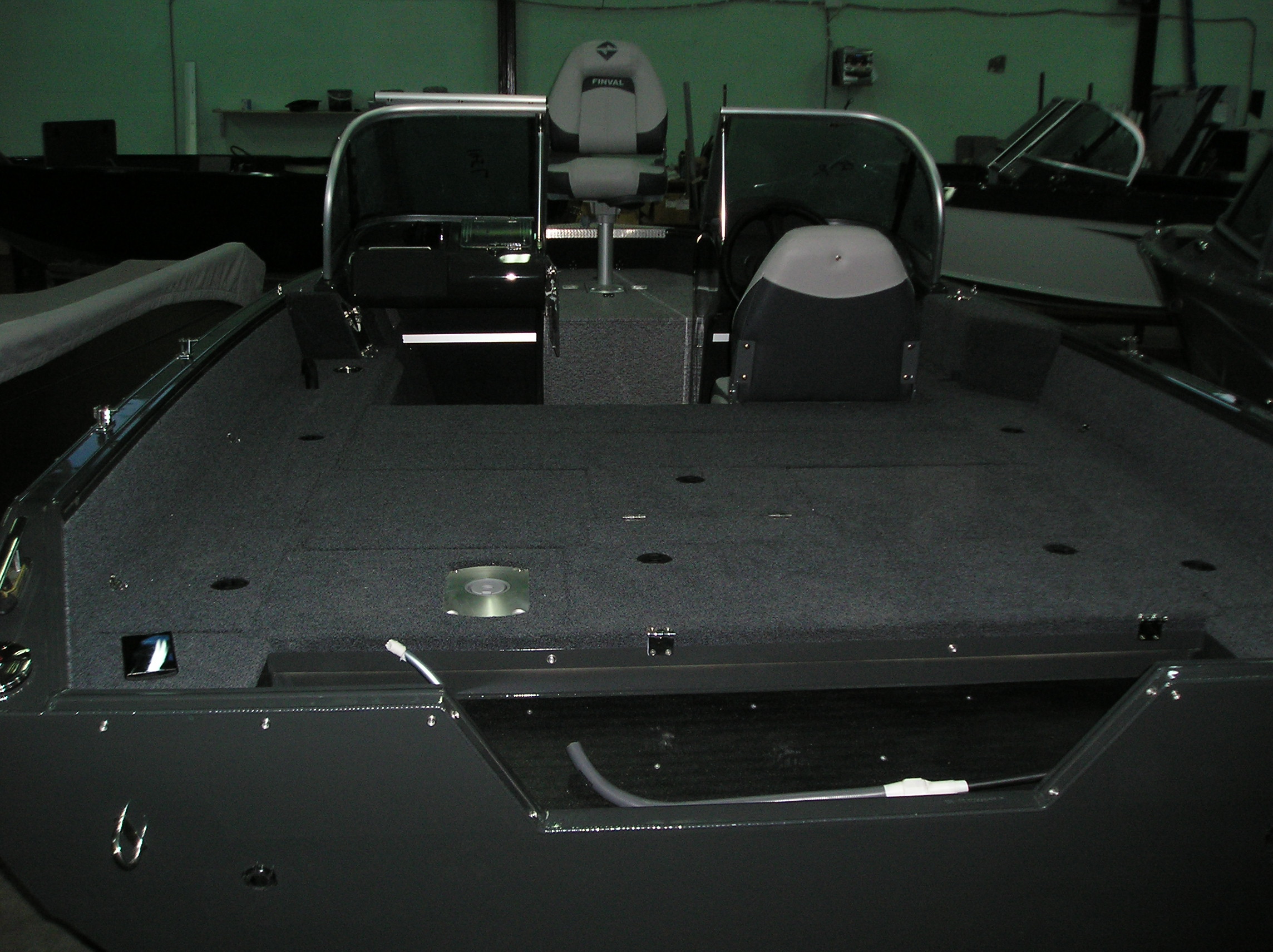

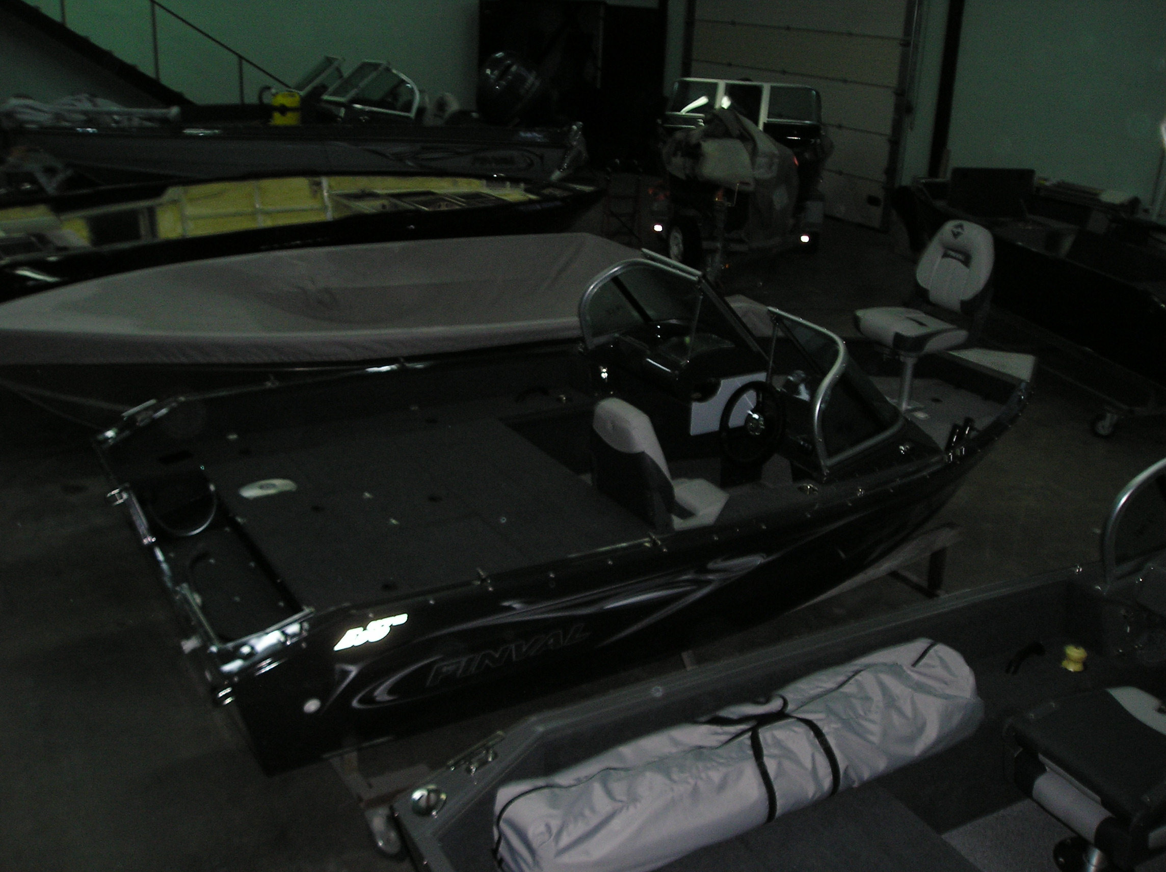

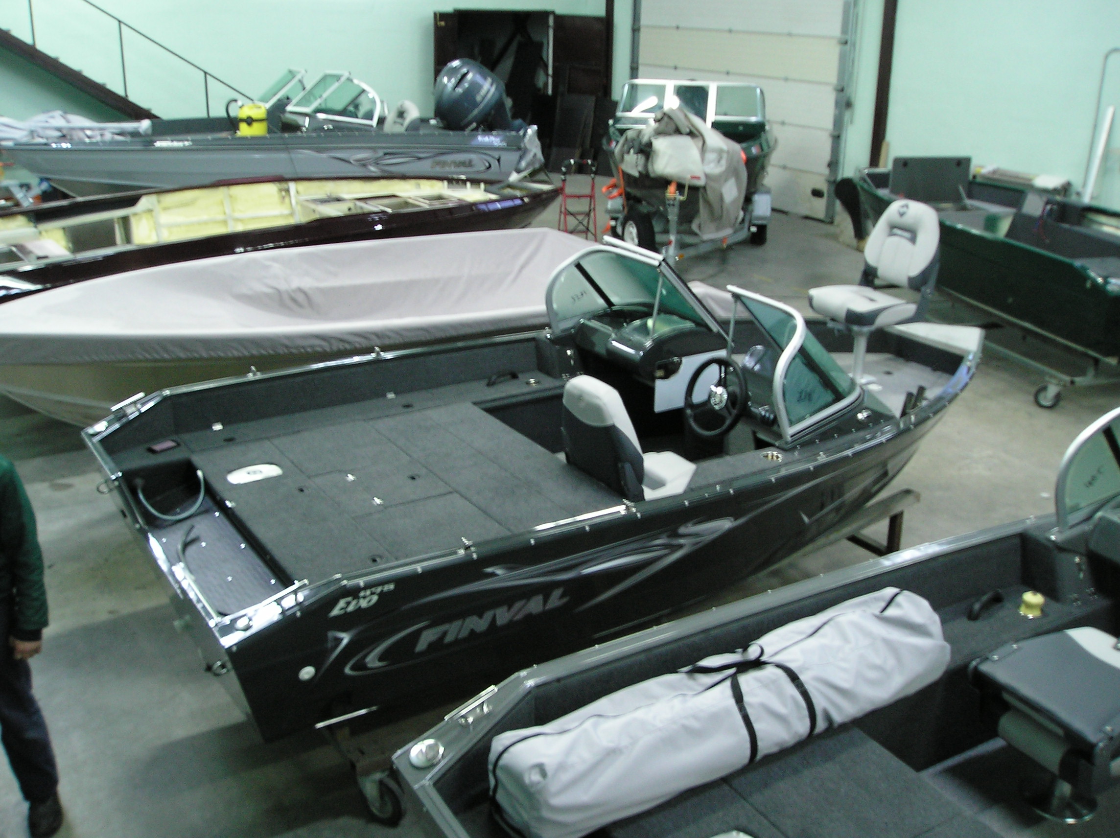

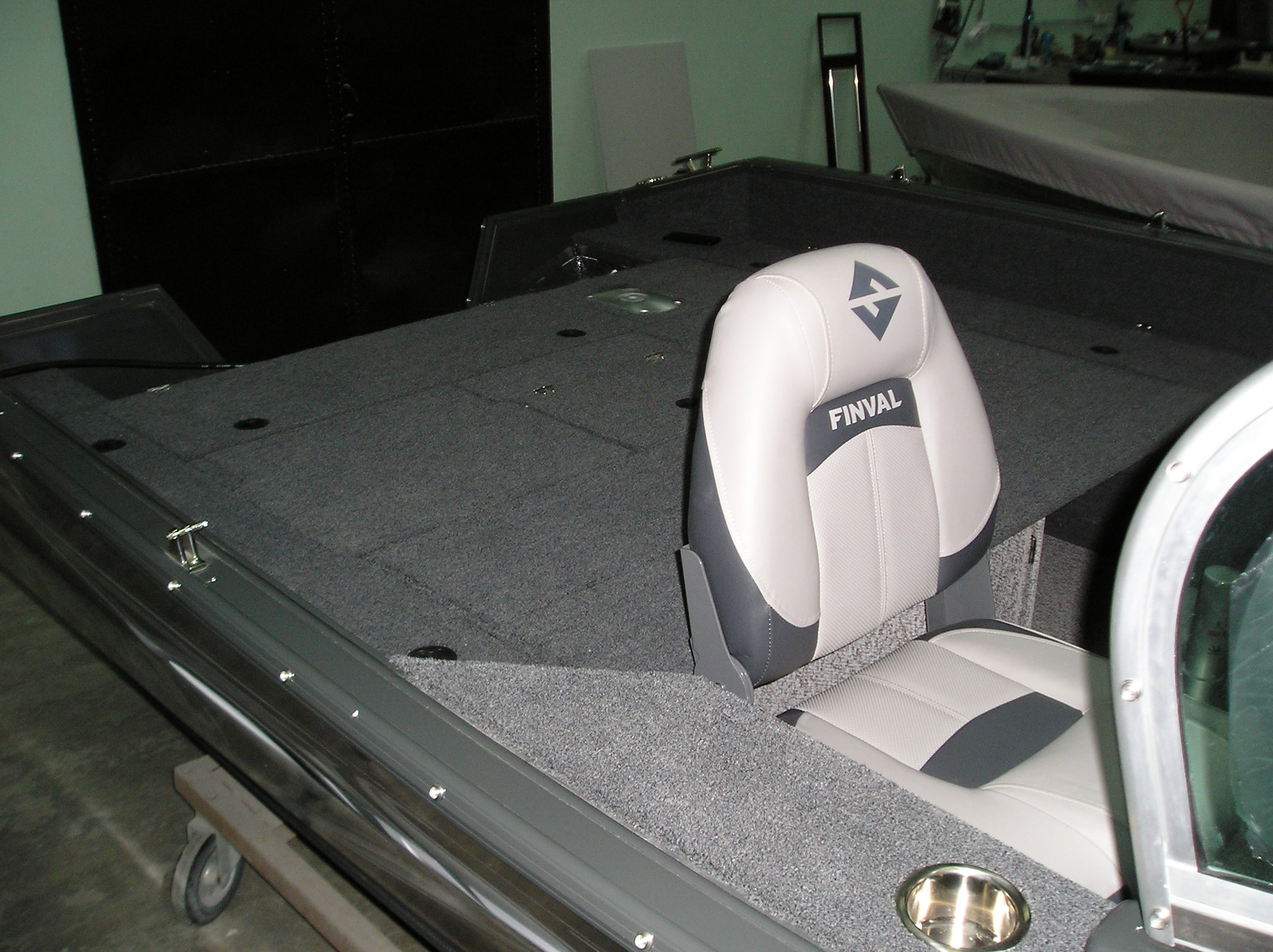

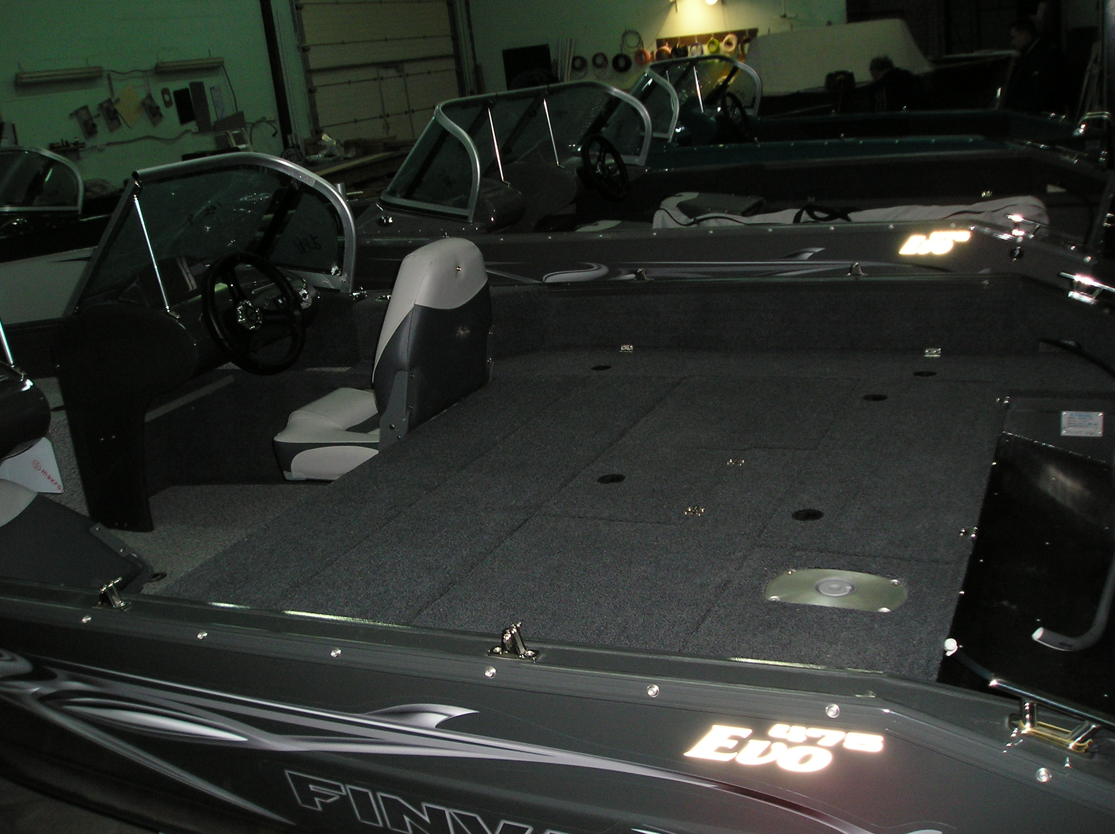

Здравствуйте, Форумчане!
Как сказал Великий Человек: "Основное отличие рыбацкой лодки от всех остальных - широкий подиум". Я же (дилетант и ученик) принял это буквально: чем больше подиум, тем лучше рыба клюёт! И решил, что подиум должен быть не только широким, но и длинным! Так что, Спортсмены-рыболовы, бойтесь - выхожу на прОмысел...

Много вышло подиума. Не знаю как все, но я ловлю только с носовой палубы- вот её бы увеличить.
