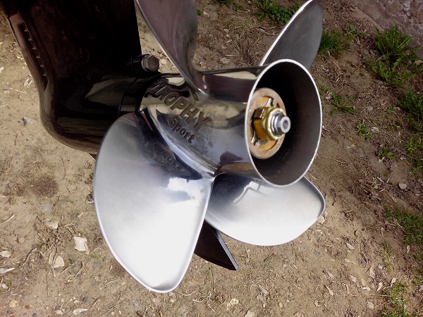

Допис від Grigorii Переглянути допис
Чудес никаких нет , у 3 лопастного алюминия не выигрывает по максимальной скорости.
Выиграет и хорошо выиграет, Трофи дает возможность изначально поднять мотор на дырку-две, да и потом тримом отжимаешь до неприличия, без кавитации, и плита идет по воздуху а не в воде, а меньше сопротивление соответственно выше скорость, не одному аллюм. винту это не по силам, да и некоторым нержавеющим тоже.
Трофик работает хорошо чуть ли не до полупогружного состояния.
Результат на фото.
С Вортексом я до 50-ти только доходил и всё.
